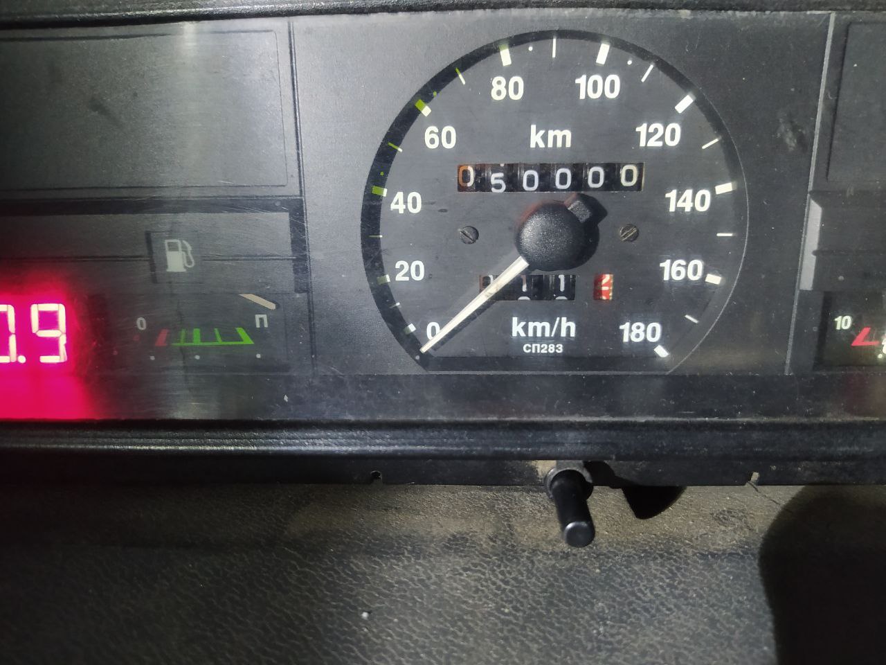

Есть юбилейные 50000км.
photo_2025-11-05_09-18-06.jpg [ 168.94 КБ | Переглядів: 8820 ]

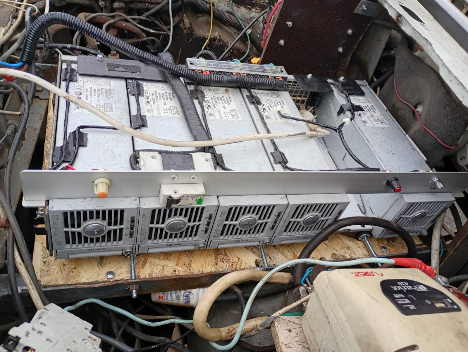

Новая зарядка, 3фазы, 125в,60-80А. Уже закреплена, но еще не готова, но уже заряжает от одной фазы.
изображение_viber_2025-11-08_21-16-41-131.jpg [ 235.6 КБ | Переглядів: 8692 ]
