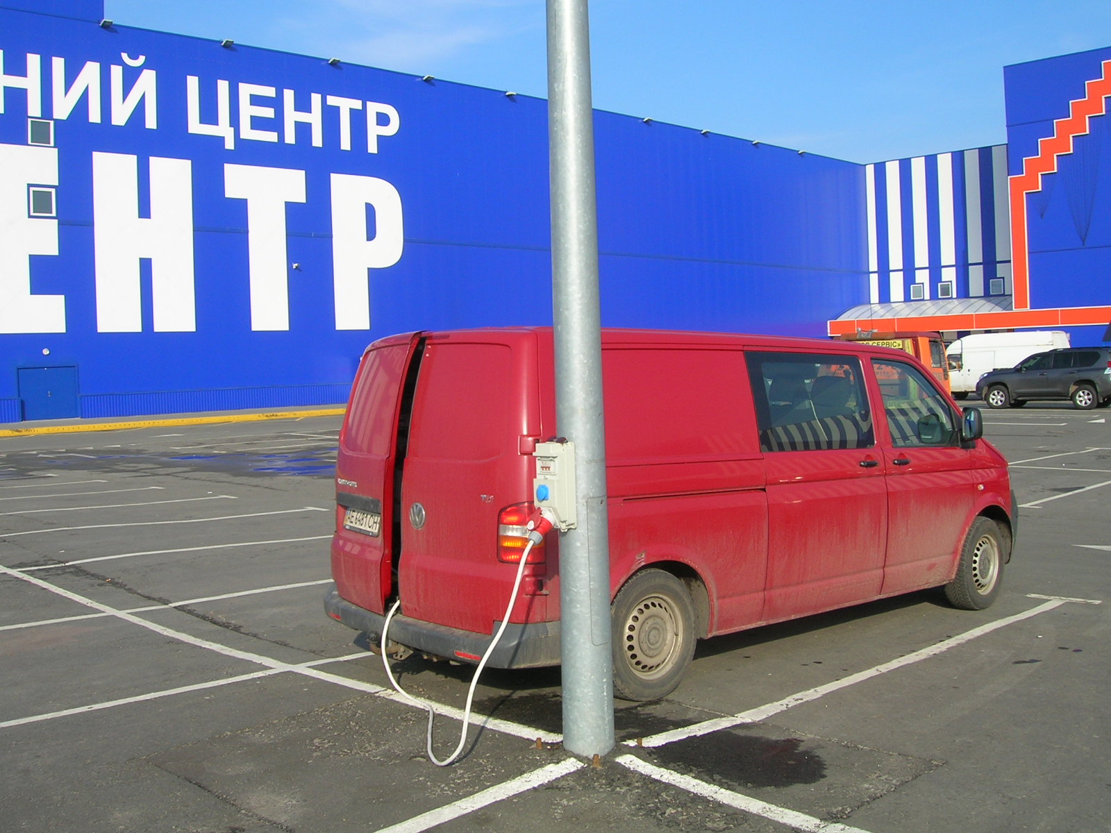

Проверка столбика на 16 кВт . Держит .
DSCN5108.JPG [ 367.98 КБ | Переглядів: 13378 ]

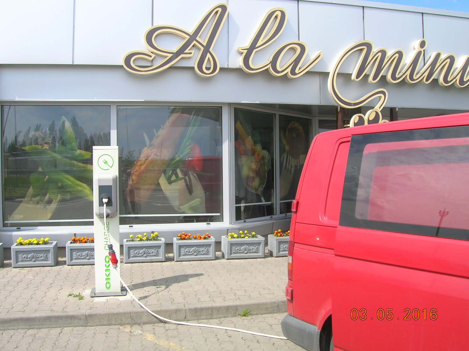

Состоялся очередной тест-драйв для Электро Бусика по маршруту Киев-Чоп-Ужгород-Киев . Всего пройдено 2280 км .
Основной режим — "электротяга", немного использовался режим "комби", в основном в городах, и 2 раза режим "дизель" — из-за нехватки эл.энергии (эксперимент) .
При движении "туда" израсходовано 197 кВт*ч эл.энергии и 10 л. ДТ.(983 км).
Всего на поездку ушло 454 кВт*ч и 40 л.
Средняя скорость в режиме электротяги 75 — 85 км/ч ., в режиме "комби" до 100 км/ч .
При зарядке чувствовалась недостача мощности ЗУ - 15 кВт . Необходимо повышать до 22 кВт .
DSCN5218.JPG [ 359.09 КБ | Переглядів: 13028 ]
