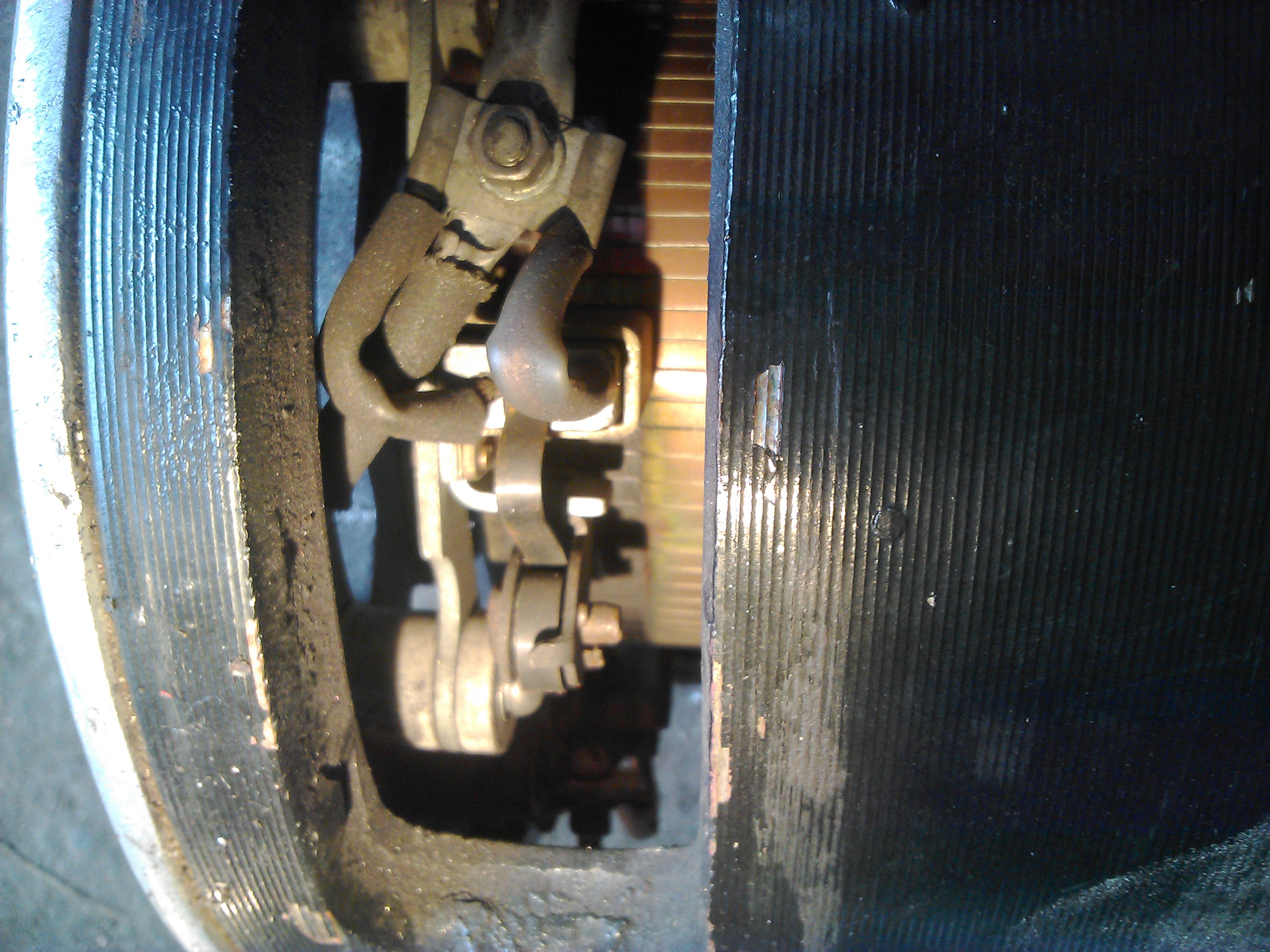

Сегодня снял мотор, были у Михалыча, внимательно осмотрели коллектор, на нем два симетричных места где он прогорел. Нашли человека, который сможет проточить коллектор, а я уже потом буду делать канавки между контактами.
IMG_20160522_135923.jpg [ 1.17 МБ | Переглядів: 11393 ]
IMG_20160522_135934.jpg [ 1012.32 КБ | Переглядів: 11393 ]

Дмитрий_Липко писав(ла):
Сегодня, закрепили полку и все остальное в багажнике, поставил предохранитель (очень удобно, так как при подключении к контроллеру пробивает не слабая иска) , подключил все. Работает!)
Накатали 7 км вокруг квартала, весело конечно, все смотрят, одни даж хлопали)
Обнаружили очень большую проблему, мотор оч искрит, когда начали разбираться, то увидели что одна счетка черная, поменяли местами её с противоположной, мотор стал еще сильнее искрить...
Кто знает что делать, и к кому можно обратиться с ремонтом мотора?
Здравствуйте, Уважаемый создатель электромобиля!
На фотографии не видно, пропазована ли изоляция между ламелями коллектора, если не пропазована , то вполне может возникнуть искрение.
Можно ещё фото?

Эти двигателя очень стойкие, даже такие прогоревшие коллектора протачиваются, шлифуются, пропазовываются-после этого работают не один год!
