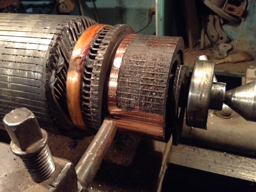

Сегодня снял мотор, были у Михалыча, внимательно осмотрели коллектор, на нем два симетричных места где он прогорел. Нашли человека, который сможет проточить коллектор, а я уже потом буду делать канавки между контактами.
IMG_20160522_135923.jpg [ 1.17 МБ | Переглядів: 11207 ]
IMG_20160522_135934.jpg [ 1012.32 КБ | Переглядів: 11207 ]

Дмитрий_Липко писав(ла):
Сегодня, закрепили полку и все остальное в багажнике, поставил предохранитель (очень удобно, так как при подключении к контроллеру пробивает не слабая иска) , подключил все. Работает!)
Накатали 7 км вокруг квартала, весело конечно, все смотрят, одни даж хлопали)
Обнаружили очень большую проблему, мотор оч искрит, когда начали разбираться, то увидели что одна счетка черная, поменяли местами её с противоположной, мотор стал еще сильнее искрить...
Кто знает что делать, и к кому можно обратиться с ремонтом мотора?
Здравствуйте, Уважаемый создатель электромобиля!
На фотографии не видно, пропазована ли изоляция между ламелями коллектора, если не пропазована , то вполне может возникнуть искрение.
Можно ещё фото?

Эти двигателя очень стойкие, даже такие прогоревшие коллектора протачиваются, шлифуются, пропазовываются-после этого работают не один год!

Но, предупреждаю : Так протачивать коллектор и положено. НО, ТОЛЬКО В ТОМ СЛУЧАЕ, ЕСЛИ НЕ НАРУШЕНА - НЕ СБИТА- НЕ ИСПОРЧЕНА НАРЕЗАННОЙ РЕЗЬБОЙ ЦЕНТРОВКА ! Именно так и был проточен данный коллектор, в результате чего и появилось биение . Теперь надо центровать ЛЮНЕТОМ, ЗА ПОСАДОЧНОЕ МЕСТО ПОДШИПНИКА , (можно и за обойму, если новый).
#21951Повідомлення 23 трав 2016, 09:22
Михалыч все именно так и будем делать, вчера с токорем это обсуждали и решили центровать с одной стороны за обойму подшипника и сзади за сам вал якоря, и специальным часовым индикатором проверять на биение.

Серик писав(ла):
Здравствуйте Уважаемый Михалыч!
Да, полностью согласен! В паспорте/инструкции на электропогрузчик так и указано. Также указано допустимое биение: для тягового электродвигателя до 1400 об.- 100 микрон, для насосного электродвигателя до 2800 об.- 50 микрон. Также указывается мин. диаметр коллектора после проточки.
Я индикатором проверял только один раз, добивался 75 микрон для тягового ( токаря не приветствуют эти " заморочки"), после пропазовки шлифовал бумагой ( без колодки ) последовательно до N 1200.

Неделя была веселой, проточили коллектор, проверили на межвитковое у ребят которые занимаются ремонтов генераторов, сказали вроде бы все норм. Пока жуж стоял без двигателя я подключил всю проводку, подключил ближний свет, стопы и повороты. С стопами решил заморочиться и собрал свой блок управления на ардуино.
В пятницу вечером папа привез двигатель с проточки, поставили, уже хотели ехать тестировать, как пошел сильный ливень. В итоге вывесили зад машины на стойках, и крутили так. Звук у мотора поменялся, свист стал более похожий на звук турбины. Но искры все равно шли...
В субботу утром была нормальная погода и мы устроили заезд, до другого гаража. Папа на горбатом, а я сзади на Пежо. Все таки на машине без зеркал тяжеловато ехать, особенно перестраиваться :lol:
Туда доехали без особых проблем, двигатель стал чуть теплым. Из приборов был ток вольтметр, за 7 км батарея разрядилась на 2,5 вольта.
На обратном пути успели пробить коллектор, о чем я узнал при осмотре двигателя уже по приезду обратно. В итоге получается, что на якоре межвитковое, ибо прогар симметричен.

Дима, сочувствую, но , пытаться найти такой нормальный якорь - бесполезно. Пытаться перемотать ? - По моим сведениям , не дешевле, чем купить весь мотор.

Это так если сгорает. Но этот не сгорал и , возможно вообще не работал, с изначальным заводским дефектом. Причём даже не межвитковым. Этот уже не болгарского а отечественного производства, может меть перепутанную полярность одной - двух секций. Потому и показала проверка на меж.витковое.
Дима, проделай эксперимент: - Снятый, или поддомкраченный мотор
попробуй крутить минимально возможным напряжением , чтобы~ один оборот в секунду . Если этот диагноз верен, то вращение будет неравномерным, или с остановками.
