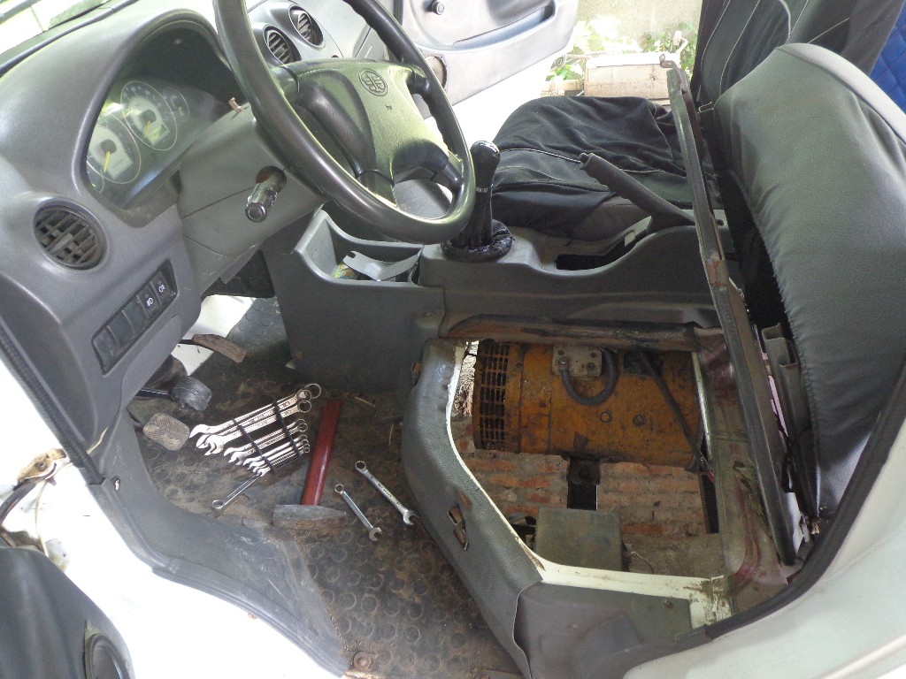

Ооочень медленно движется проект :? ,немного освежаем внутри.
DSC00438.jpg [ 237.97 КБ | Переглядів: 8124 ]

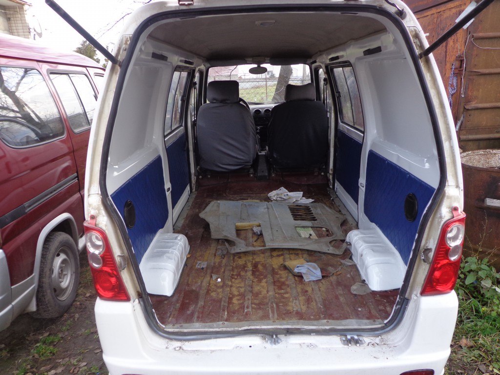

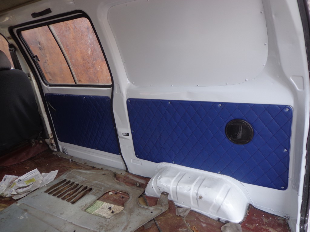

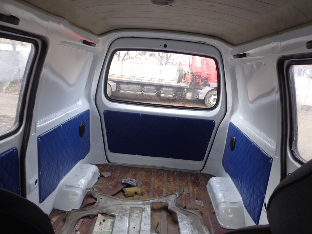

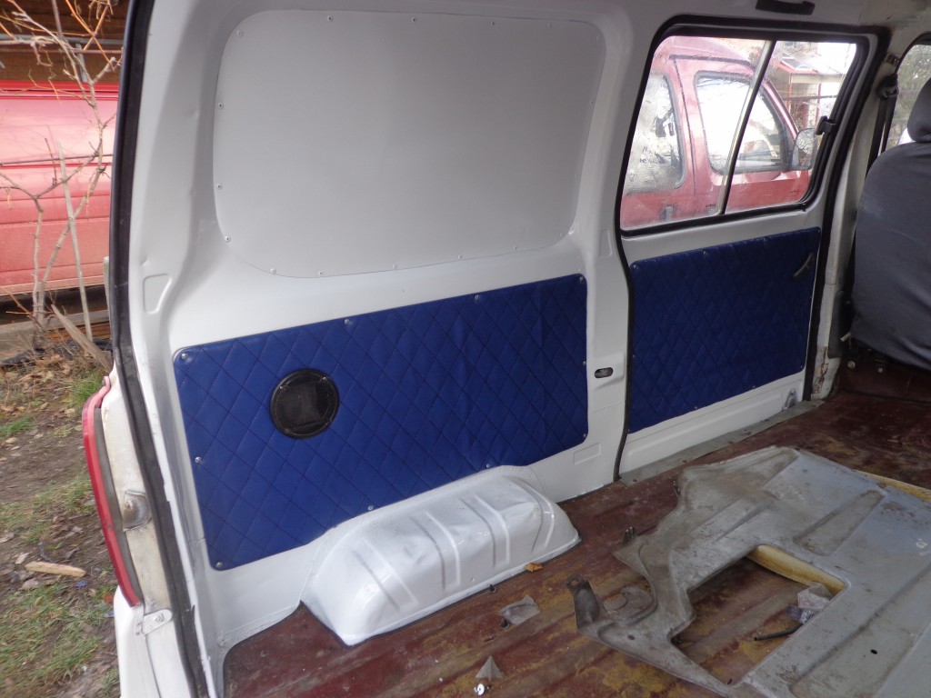

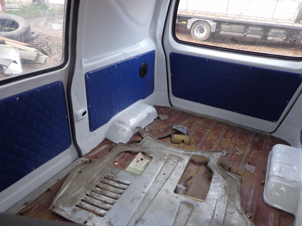

Кстати немножко освежили салон
DSC00076.jpg [ 196.14 КБ | Переглядів: 8026 ]
DSC00077.jpg [ 154.26 КБ | Переглядів: 8026 ]
DSC00078.jpg [ 124.73 КБ | Переглядів: 8026 ]
DSC00080.jpg [ 146.01 КБ | Переглядів: 8026 ]
DSC00081.jpg [ 166.25 КБ | Переглядів: 8026 ]

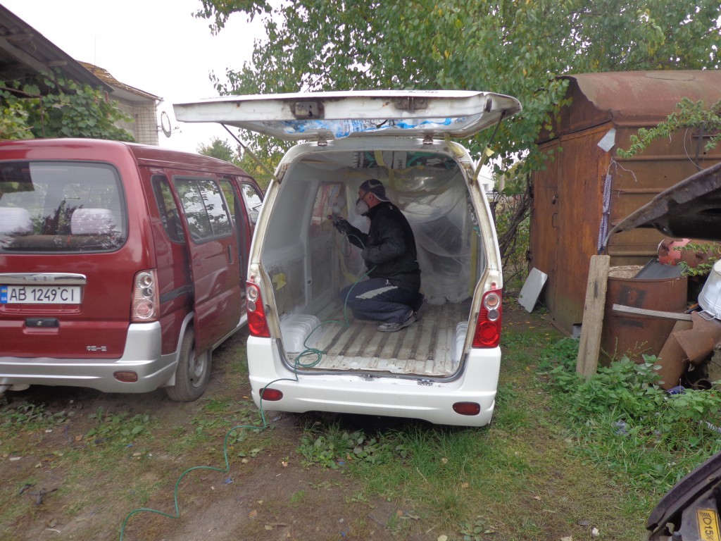

Пока купили педальку к новому проекту,"старый проект"-трудится!
DSC00077.jpg [ 132.49 КБ | Переглядів: 7991 ]
DSC00078.jpg [ 99.33 КБ | Переглядів: 7991 ]

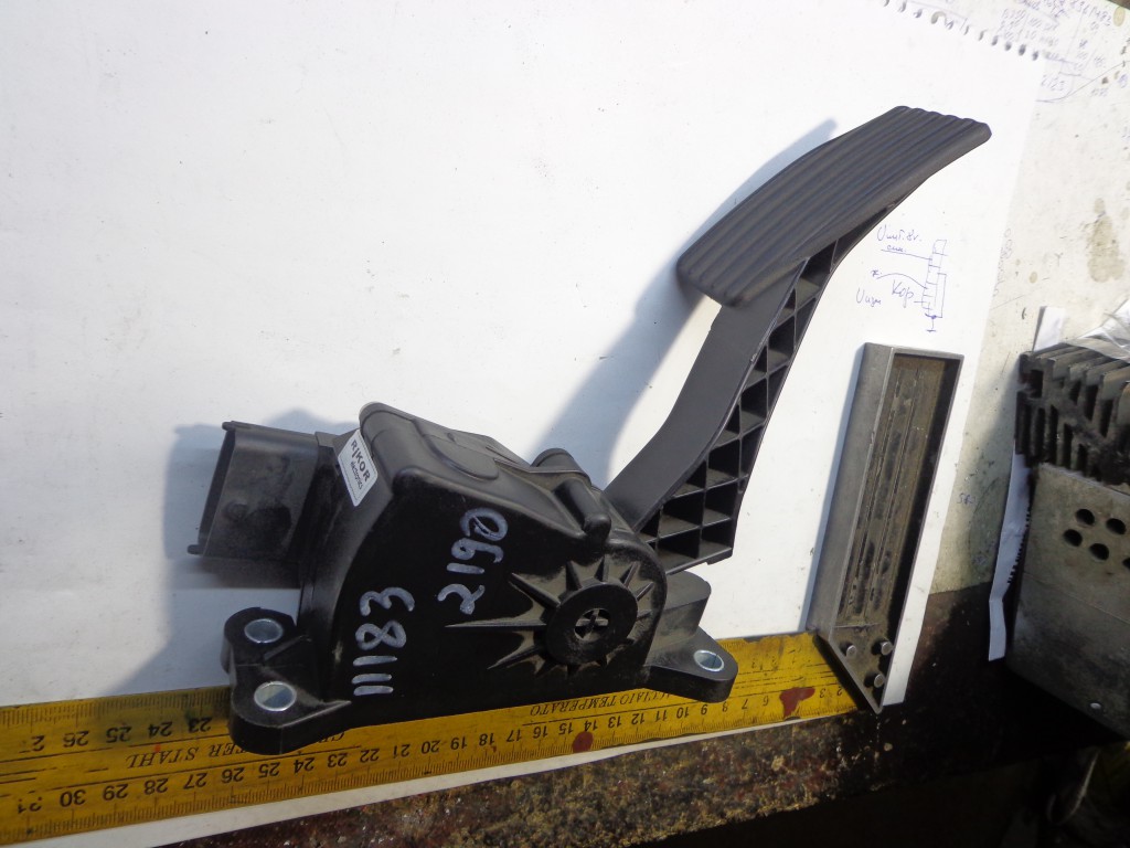

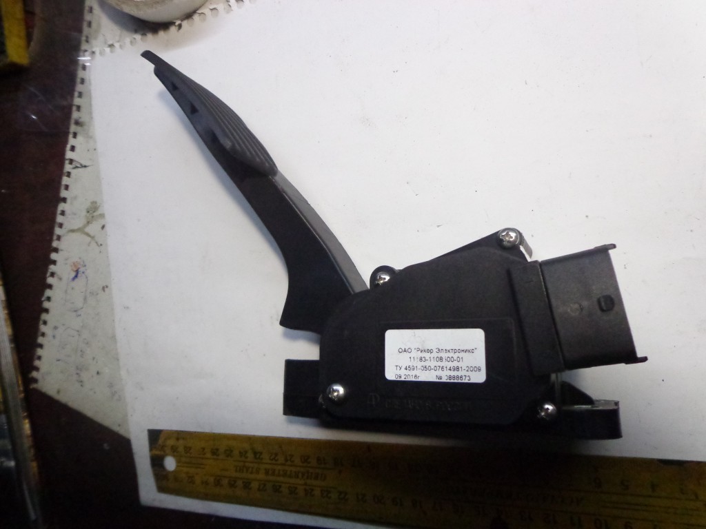

К контролеру(Романтика)готовая педалька газа.
 Заголовок повідомлення: Re: FAW 6371 в "электричку"
#49295Повідомлення 07 січ 2018, 18:30
Дякував (ла) 1184 Подякували 1175
...это ваз-овская (калина,приора и т.п.). В принципе любая эл. педалька подойдет,если разобраться с распиновкой. Всё в них хорошо (в заводских эл.педалях) - надежная,компактная,легкая в установке конструкция. Одно мне в них не нравится - "резисторная" конструкция,т.е. подверженная износу. Если бы на "холлах", но о таких не слышал,может и бывают...
#49297Повідомлення 07 січ 2018, 19:17
Дякував (ла) 728 Подякували 319
Можно приспособить велосипедную ручку газа, как у Батискафа.

...я имел ввиду,что заводских (автомобильных) Е-педалей на датчике холла не встречал. Себе-то я уже давно сделал - "хенд мейд" :D на базе ДПДЗ с ДХ ... как нибудь покажу...

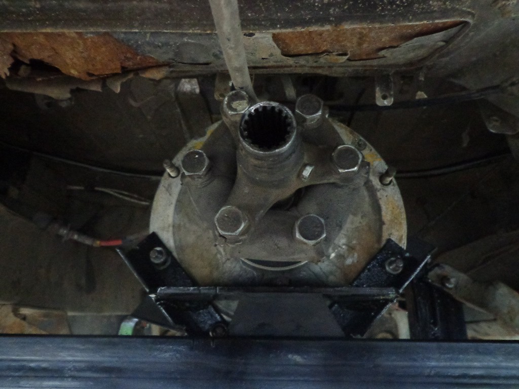

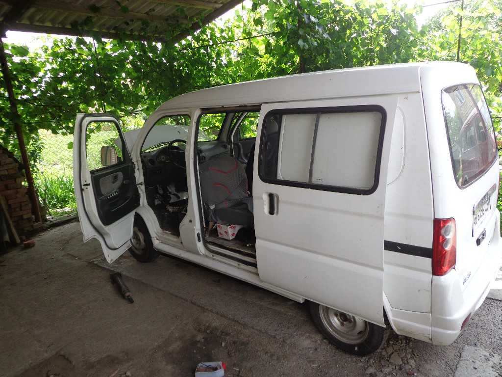

После "зимовки" вернулся наш донор домой,но уже с совсем другим мотором...после частичного удаления остатков бензинки принялись за "примерку карданов",нашли в Виннице ребят,которые занимаются такими работами,но ихние расценки :maul: нас тут же очень огорчили :cry:
DSC00517.jpg [ 256.04 КБ | Переглядів: 7799 ]
DSC00518.jpg [ 197 КБ | Переглядів: 7799 ]
DSC00516.jpg [ 204.66 КБ | Переглядів: 7799 ]
DSC00535.jpg [ 223.21 КБ | Переглядів: 7799 ]

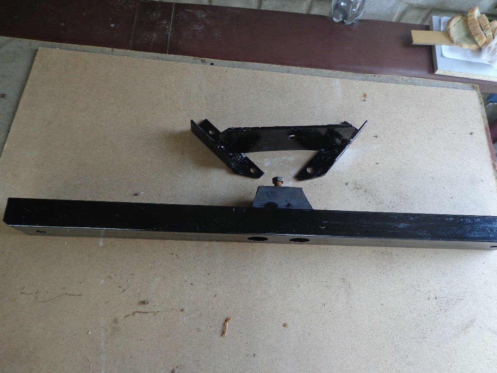

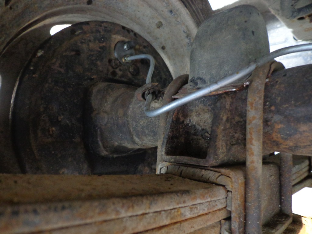

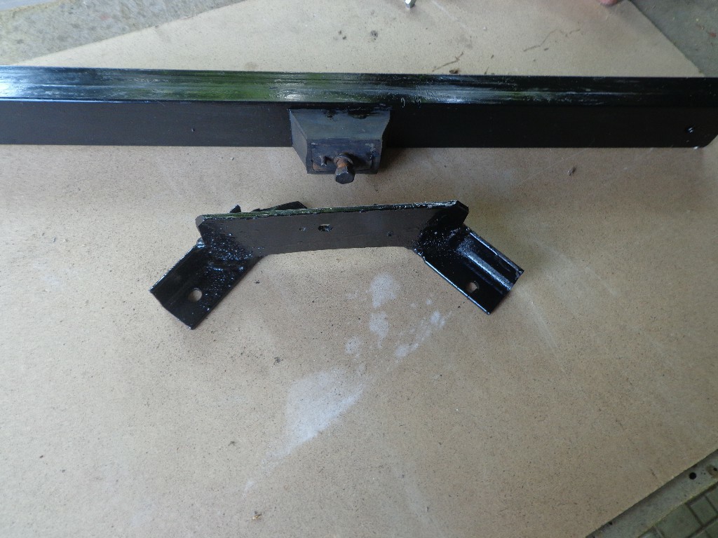

Покрасили крепление третьей подушки мотора,"по стопам" Александра Туз - поставили новые рабочие тормозные.Ломаем голову над ручником... :?
DSC00557.jpg [ 200.75 КБ | Переглядів: 7740 ]
DSC00559.jpg [ 189.37 КБ | Переглядів: 7740 ]
DSC00567.jpg [ 150.72 КБ | Переглядів: 7740 ]
DSC00570.jpg [ 177.1 КБ | Переглядів: 7740 ]
DSC00571.jpg [ 165.46 КБ | Переглядів: 7740 ]
