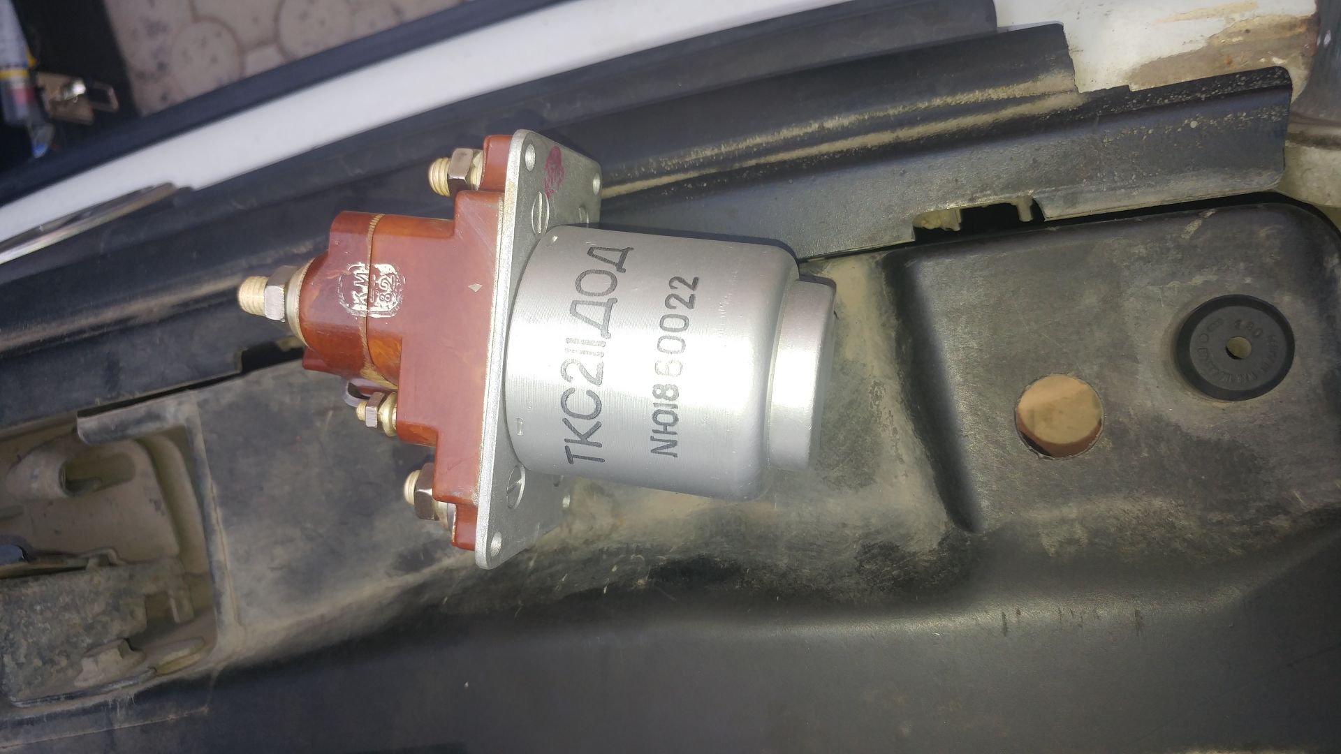

Вышло из строя силовое реле от Ниссана Лифа сделал замену на такое же, но залипание продолжалось ...Поставил в результате вот такое реле.
Прилагаю фото вскрытого старого силового реле.
Сейчас на машинке стоит 15 фетовый контроллер с новой платой управления от Романтика, добавились плюшки и это просто отлично))). Сегодня доделал и все просто великолепно)

Вышло из строя силовое реле от Ниссана Лифа сделал замену на такое же, но залипание продолжалось..
И я два раза ставал на эти грабли :wallbash: - солдеповский военпред рулит! :bravo:
