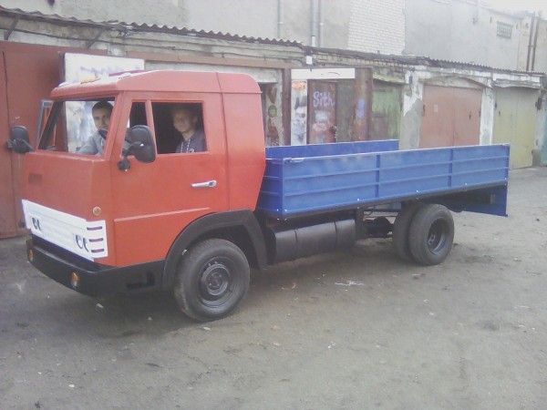

Весь день провозились с упорядочиванием и облагораживанием проводки в кабине. На очереди установка лобового стекла с применением резинки от жигулей.
IMG_20190506_183337.jpg [ 407.71 КБ | Переглядів: 13968 ]

#81131Повідомлення 07 трав 2019, 08:27
IMG_20190506_183337.jpg [ 407.71 КБ | Переглядів: 13904 ]
Номинация "Самодельшик года" не меньше.
