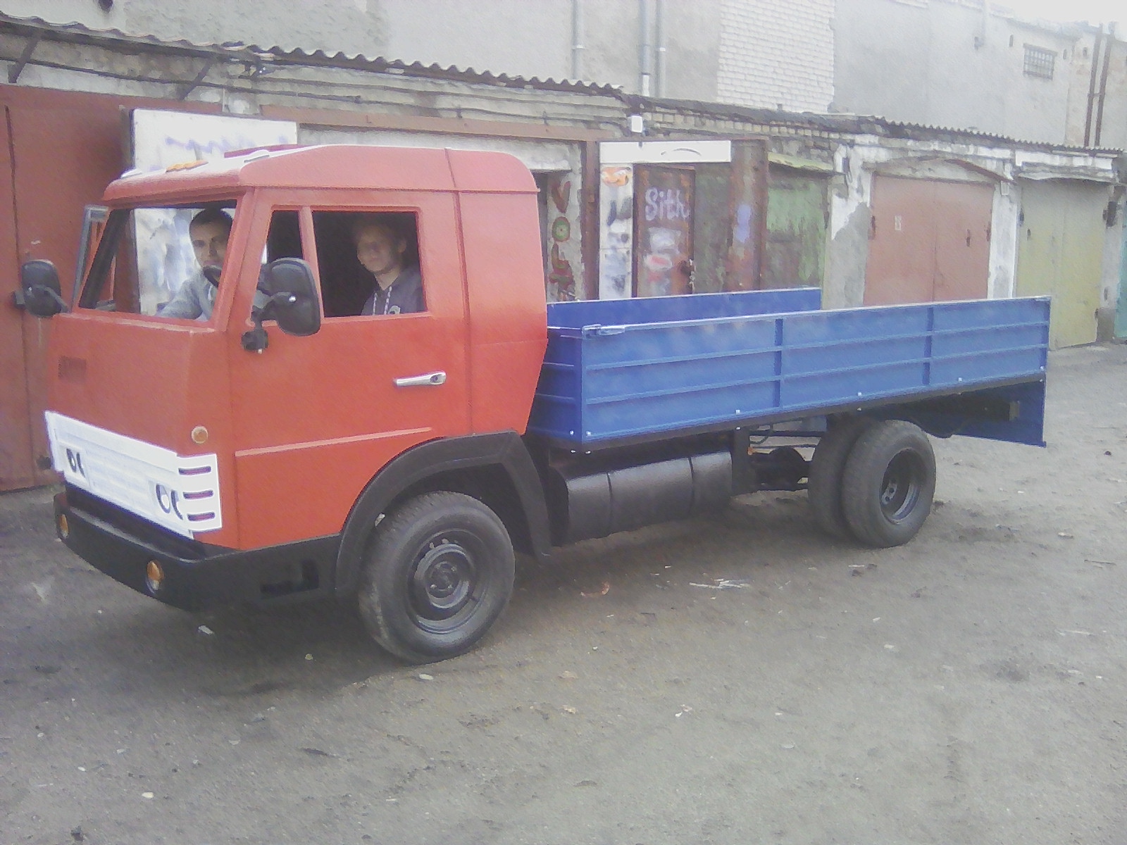

Весь день провозились с упорядочиванием и облагораживанием проводки в кабине. На очереди установка лобового стекла с применением резинки от жигулей.
IMG_20190506_183337.jpg [ 407.71 КБ | Переглядів: 13857 ]

На данный момент себестоимость машины составляет 4500 долларов, временные затраты на производство 50 рабочих дней команды из трех человек.
#81122Повідомлення 06 трав 2019, 22:20
интересно, получилось влезть в заявленный на первой странице вес?
#81123Повідомлення 06 трав 2019, 22:25
Когда закончим работы взвесим машину на автомобильных весах на предприятии.
