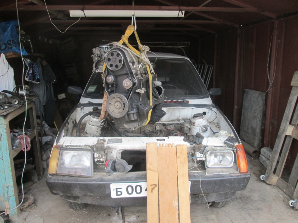

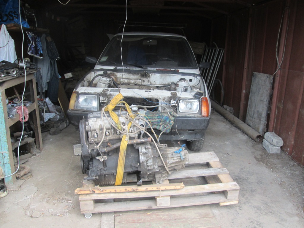

#22366Повідомлення 02 черв 2016, 11:57
ДВС с Таврии снят. Снят и сам процесс.
Изображение 041.jpg [ 216.81 КБ | Переглядів: 79207 ]
Изображение 045.jpg [ 216.27 КБ | Переглядів: 79207 ]

#23041Повідомлення 17 черв 2016, 08:08
Отсоединил коробку от двигателя.

#23080Повідомлення 18 черв 2016, 09:45
Смотришь на фото и удивляешься - и куда в этой машинке такой огромный движок с коробкой помещались :D
