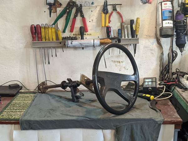

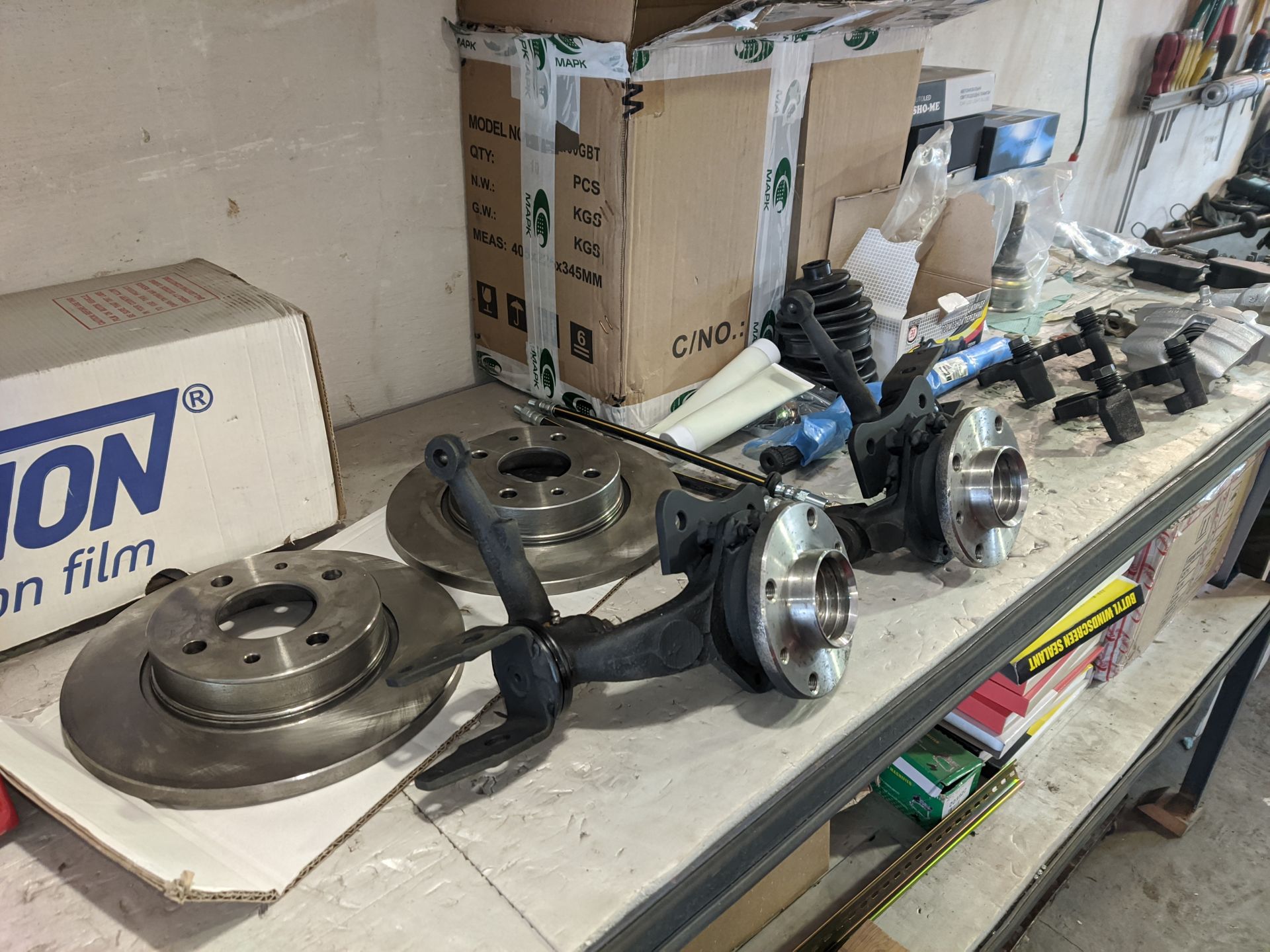

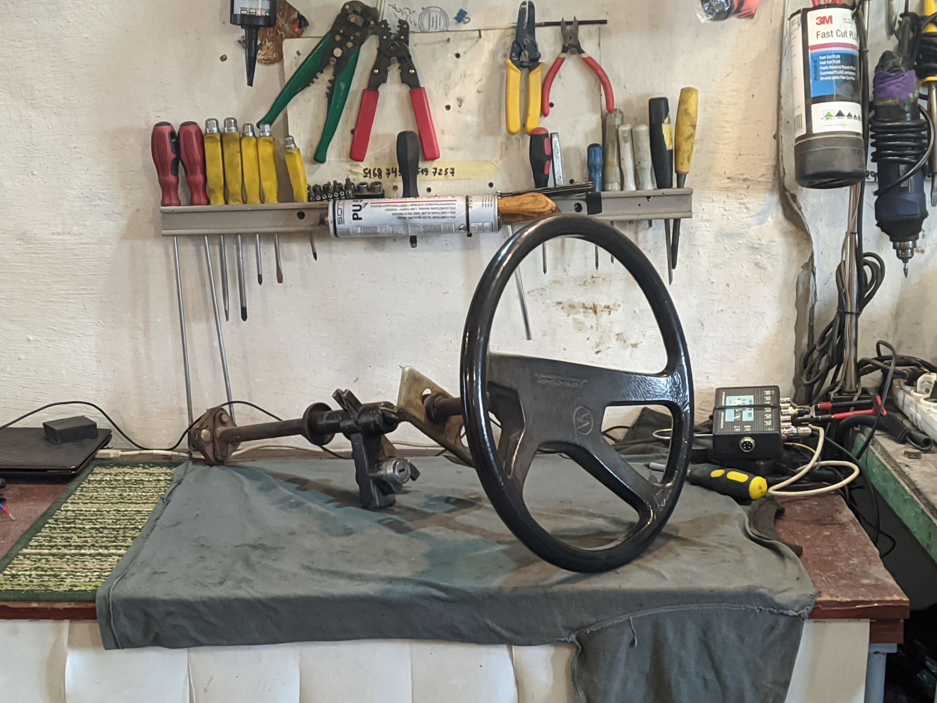

Сегодня перебрал рулевую рейку и колонку. Теперь руль будет стоять ровно :D
Кулаки и тормоза ждут своей очереди на установку. При помощи специального съёмника разобрал рессору и снял коренные листы. Думаю перемазать её нигролом. Видел один трабантист в Харькове так делал. И замотаю в чехол, чтобы пыль не попадала. На следующей неделе займусь полуосями...
