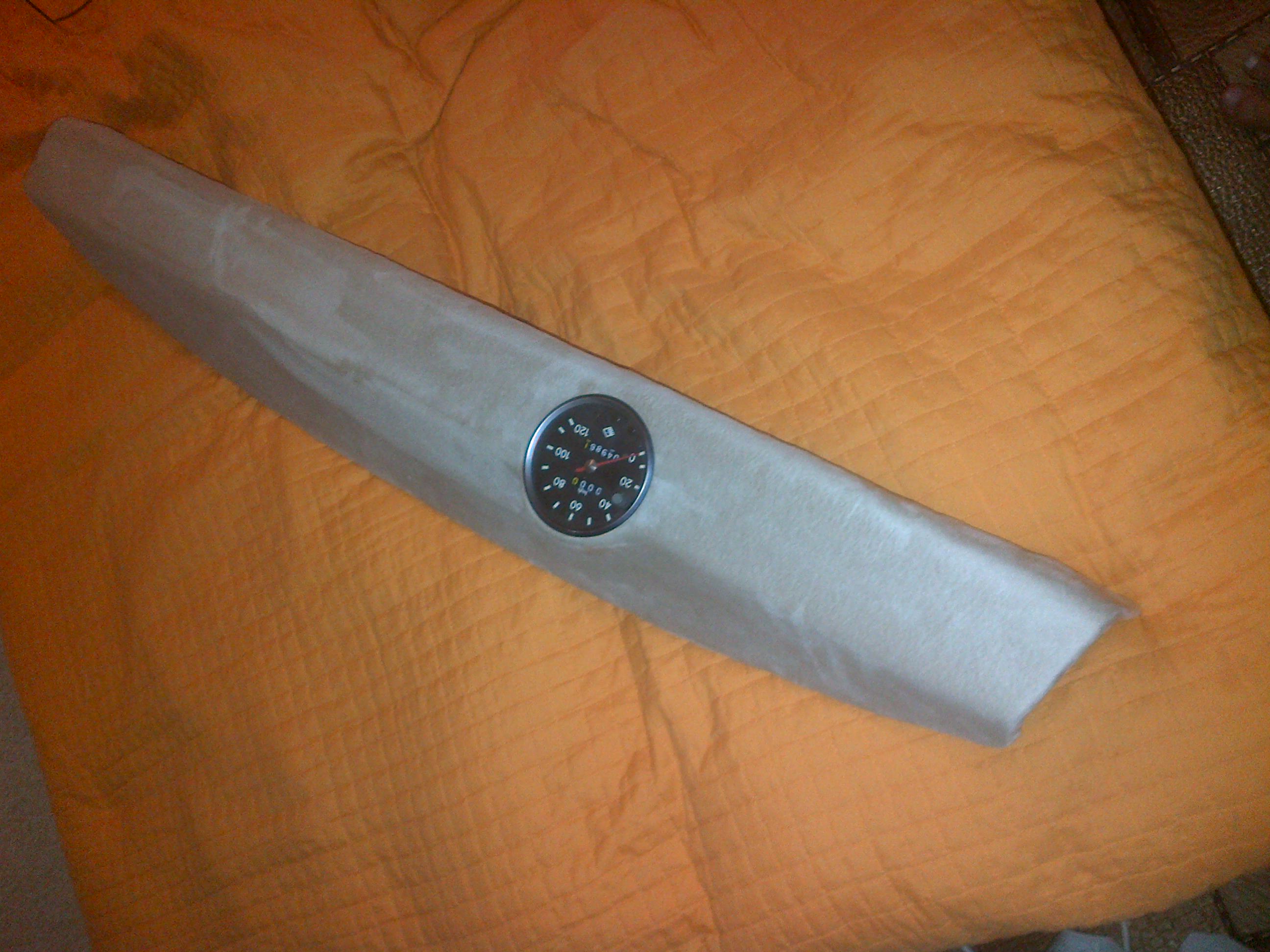

Заказал светло-бежевой "корейской самоклеящейся алькантары".
Планирую ее на потолок и на приборную панель.
Работать с ней оказалось не просто, но интересно!

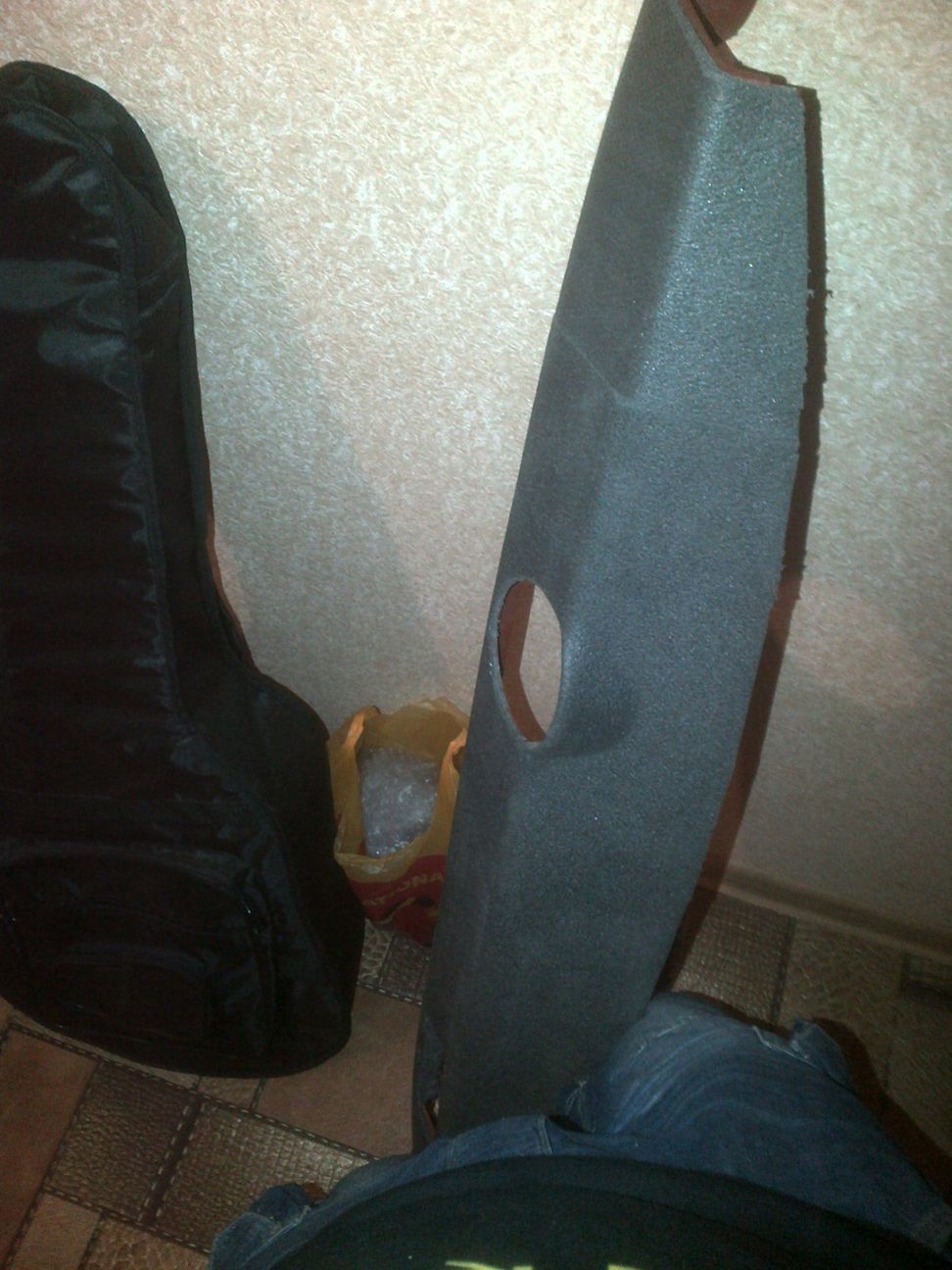

Предварительно приборную панель оклеил пеноизолом 4 мм.
IMG-20140904-00690.jpg [ 699.88 КБ | Переглядів: 10341 ]
А поверх пеноизола клейкой лентой, для оклеивания окон, потом аккуратно отклеил ее от пеноизола и получилась выкройка.
IMG-20140904-00692.jpg [ 577.76 КБ | Переглядів: 10341 ]
По ней вырезал с запасом достаточный кусок алькантары.
Клеили в три пары рук! ))
Получилось хорошо!
IMG-20140904-00694.jpg [ 492.28 КБ | Переглядів: 10341 ]

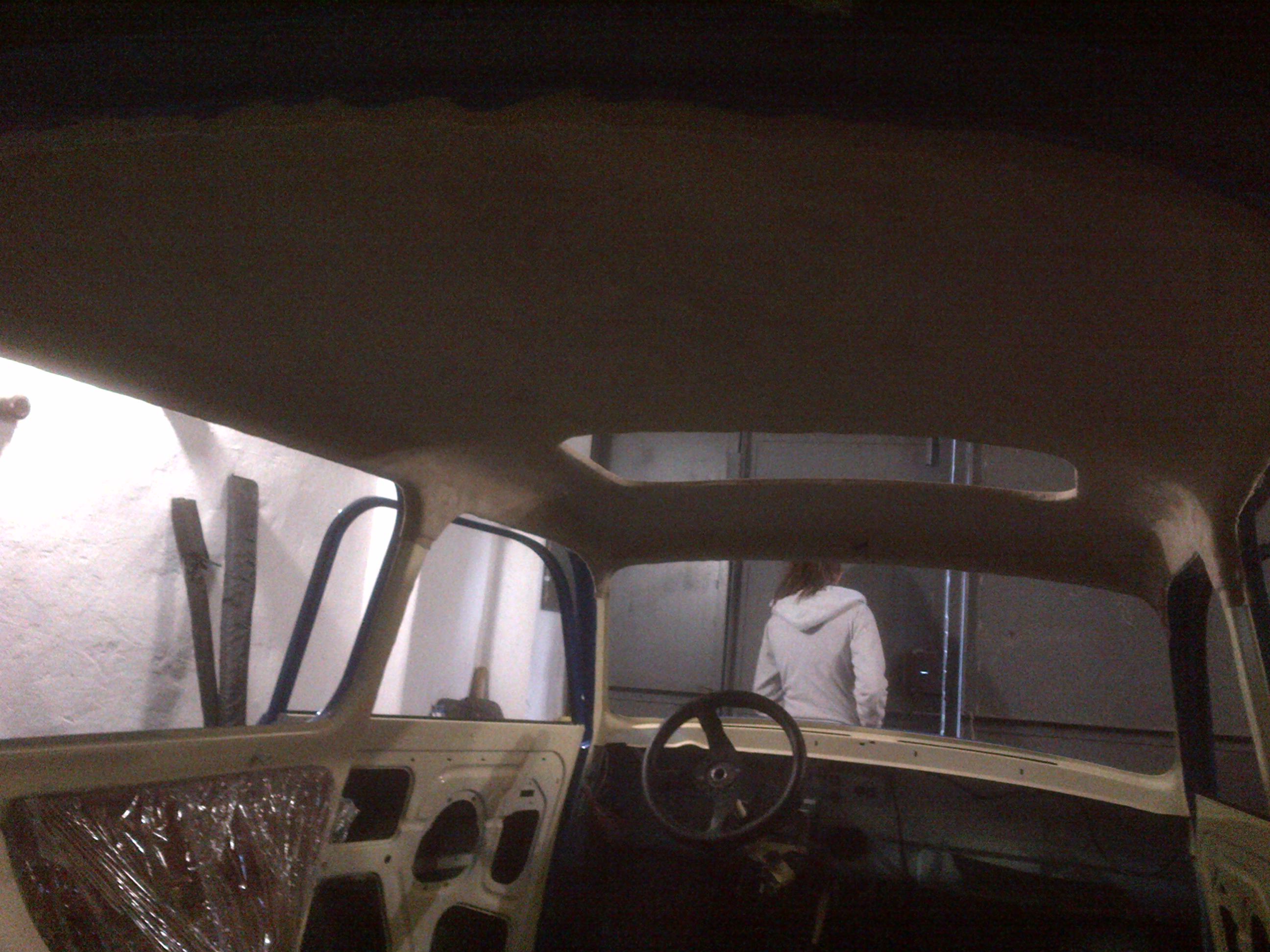

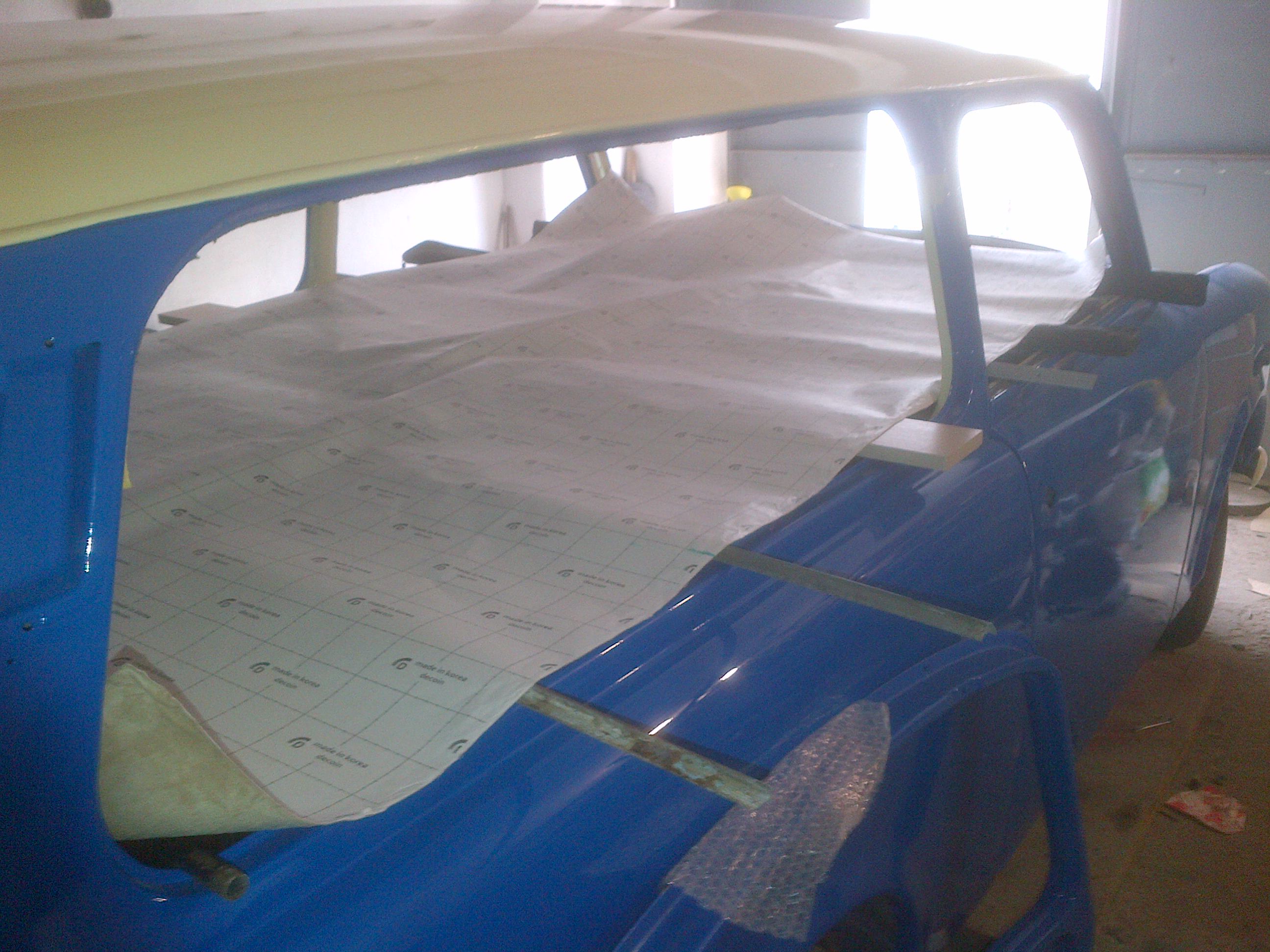

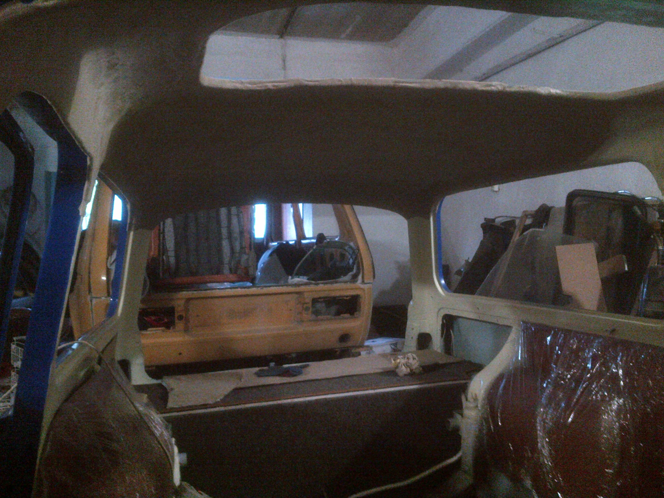

В ожидании обновленной БМС и ПауерВотчера от Романтика, созрел сделать потолок!
Трудность была в том, чтобы получить равномерный переход между поверхностью крыши и передней кромкой профилированного каркаса кузова. (крыша крепится к дальней кромке). Для этого было принято использовать армированный водостойкий скотч, выклейка которого позволила получить поверхность с плавным переходом. Далее на крышу и полученную поверхность был наклеен пенополистерол 5мм (самоклейка). И вот на полученную поверхность надо было наклеить т.н. "Корейскую самоклеищуюся алькантару".
Задача не из простых, скажу я вам! Если кто клеил подобные форматы (2х1,2 метра) одним листом на плоскость не даст соврать! А вот наклеить их сидя внутри машины на потолок! Второй раз не уверен, что взялся бы! Или за очень не кислые деньги! Клеили втроем! Я, Аленка и ее сестра Света!
Девчонки здорово помогли! Особенно Аленка! Собственно как всегда! )).
Если кто возьмется за подобное, советую иметь 2-3 помощника. Я выбрал тактику такую:
IMG-20140921-00729.jpg [ 559.38 КБ | Переглядів: 10289 ]
Всю бумагу от ткани не отрывать!!!! Ткань тонкая и относительно тяжелая сразу провиснет "пузом"!
Я удалил бумагу полосой 20 см по центральной линии и проклеил полосой от лобового стекла до задней двери. Далее левый и правый край разделил на 2 сегмента передний и задний, всего четыре и отклеивая бумагу (руками помощников) "выводил" сначала правый задний угол, потом левый задний, потом передний левый, потом передний правый. Ткань очень хорошо тянется, но сильно ее тянуть не следует, т.к. иначе она хуже клеится.
Худо бедно, но результатом я в принципе доволен.
IMG-20140921-00731.jpg [ 544.08 КБ | Переглядів: 10289 ]
IMG-20140921-00733.jpg [ 669.41 КБ | Переглядів: 10289 ]

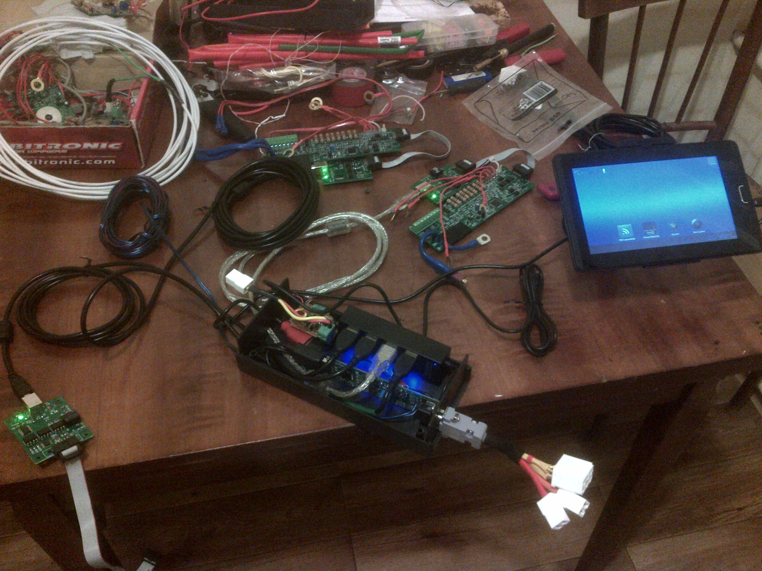

На днях собрал часть бортовой электроники.
IMG-20141118-00772.jpg [ 681.03 КБ | Переглядів: 10082 ]
Снял небольшое видео:
Далее настройка зарядок, упаковка всего этого хозяйства в пространство авто.

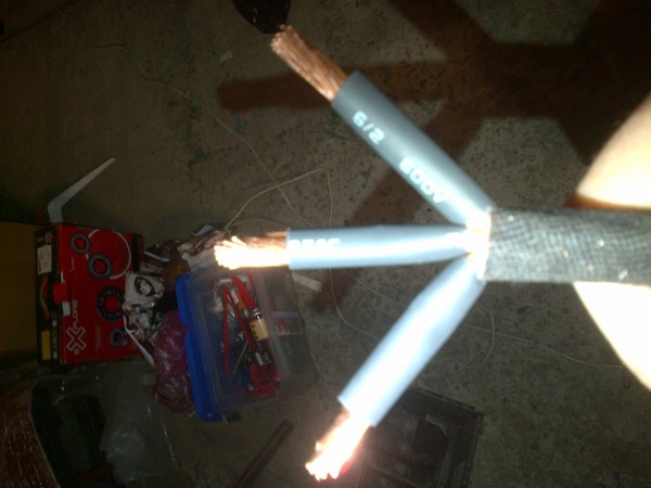

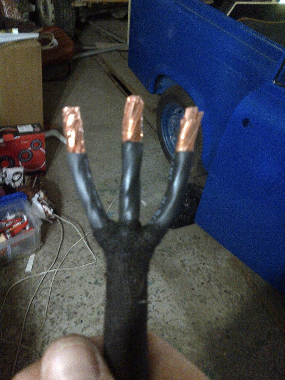

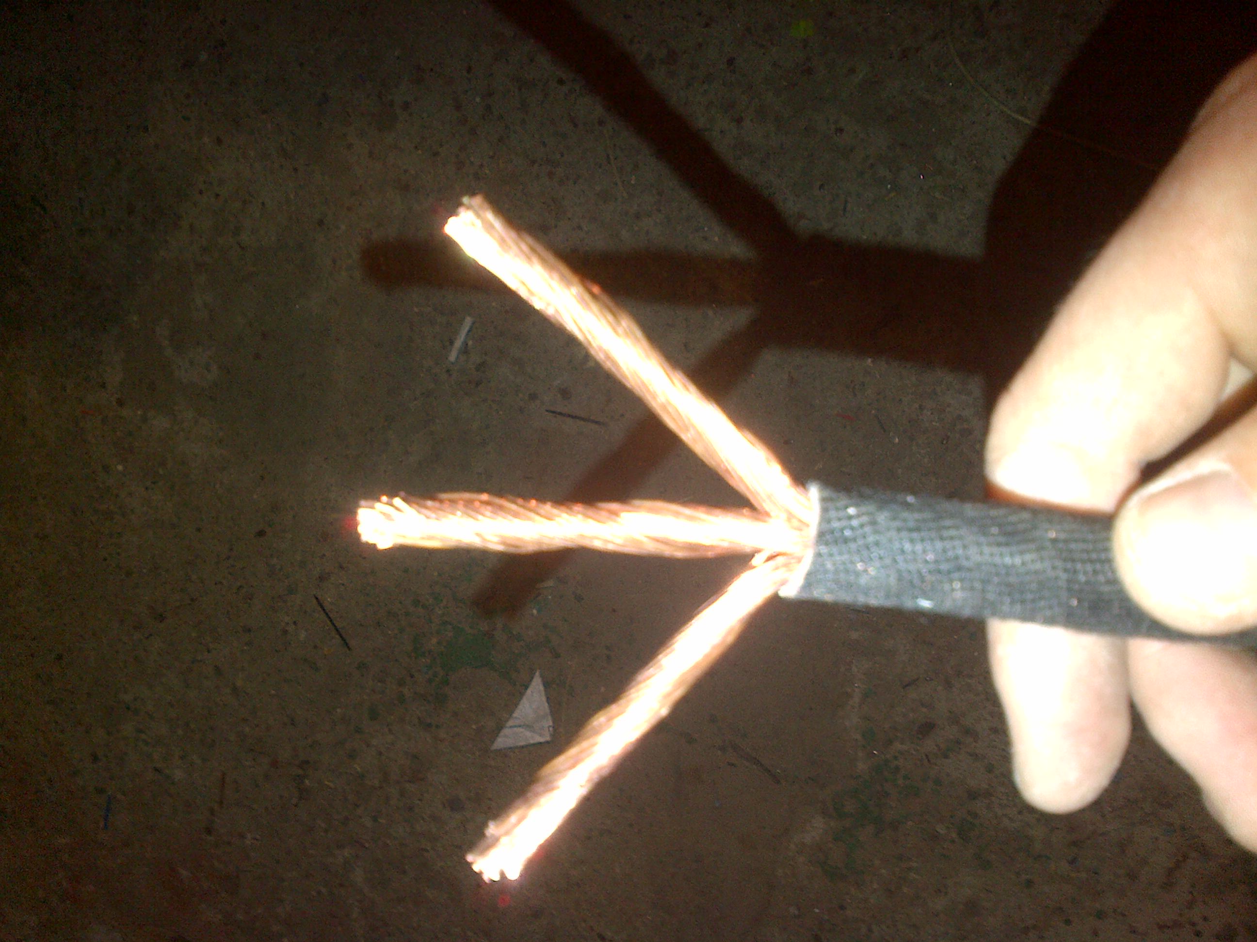

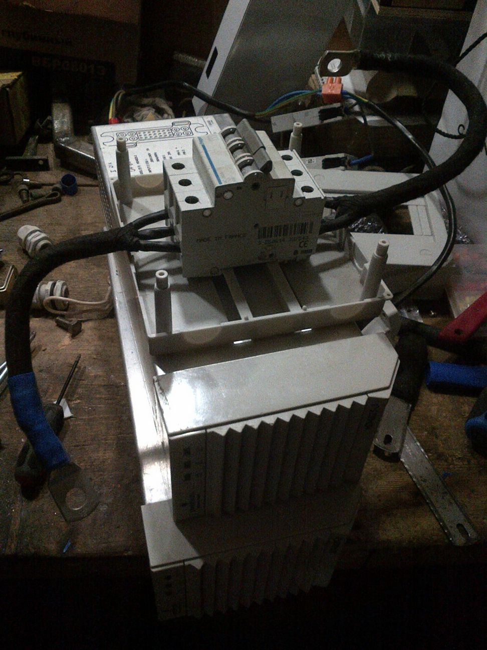

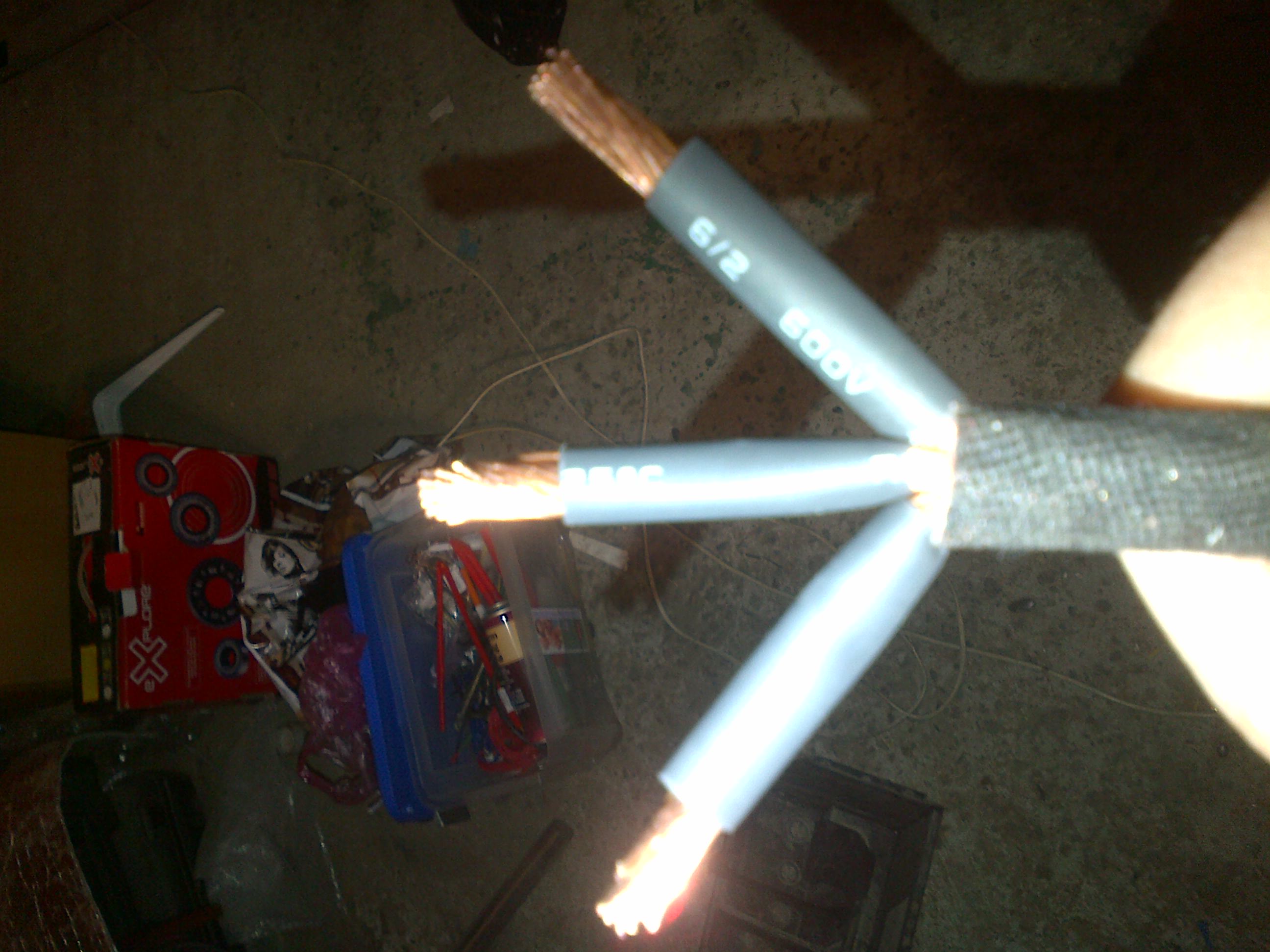

Сегодня развел всю "силу". Взамен моей старой системы клеммных колодок применил вот такой простейший и надежный способ подключения автомата защиты!
Провод 50мм2, разделил на 3 равных пучка
IMG-20141128-00786.jpg [ 492.59 КБ | Переглядів: 10031 ]
Одел термоусаживаемую изоляцию с внутренней клейкой основой подходящего диаметра
IMG-20141128-00787.jpg [ 368.07 КБ | Переглядів: 10031 ]
Запек газовой горелочкой и заизолировал спец-авто-лентой.
IMG-20141128-00792.jpg [ 706.6 КБ | Переглядів: 10031 ]
Подключил к автомату... Красота!
IMG-20141128-00793.jpg [ 850.93 КБ | Переглядів: 10031 ]
Спасибо Вячеславу Михайловичу за отличные провода и очень качественно обжатые клеммы!!!

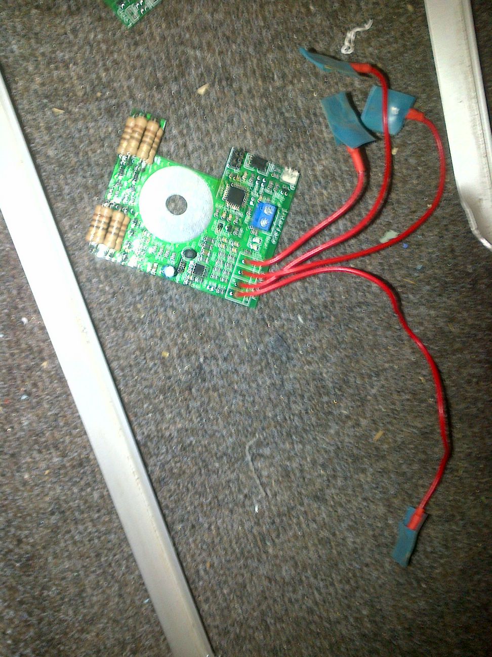

Смонтировал и подключил БМС!
Всем кто столкнется с монтажем БМС от Юры Логвина, или любой другой с распанными "плюсовыми" контактами, очень рекомендую не полениться перед монтажом изолировать их.
Например так:
IMG-20141204-00796.jpg [ 770.65 КБ | Переглядів: 9934 ]
Это исключит возможность случайного контакта с другими клеммами АКБ в момент привинчивания модуля к минусовой клемме.
Если у Вас как у меня БМС от Логвина и часть батареи под капотом, а часть в багажнике, вам придется тянуть достаточно длинный интерфейсный провод между элементами БМС, в таком случае рекомендую обратиться к Юре за консультацией, он подскажет как это правильно сделать через опто-развязанный канал. Это защитит БМС от возможных наводок и как следствие выхода ее из строя.
