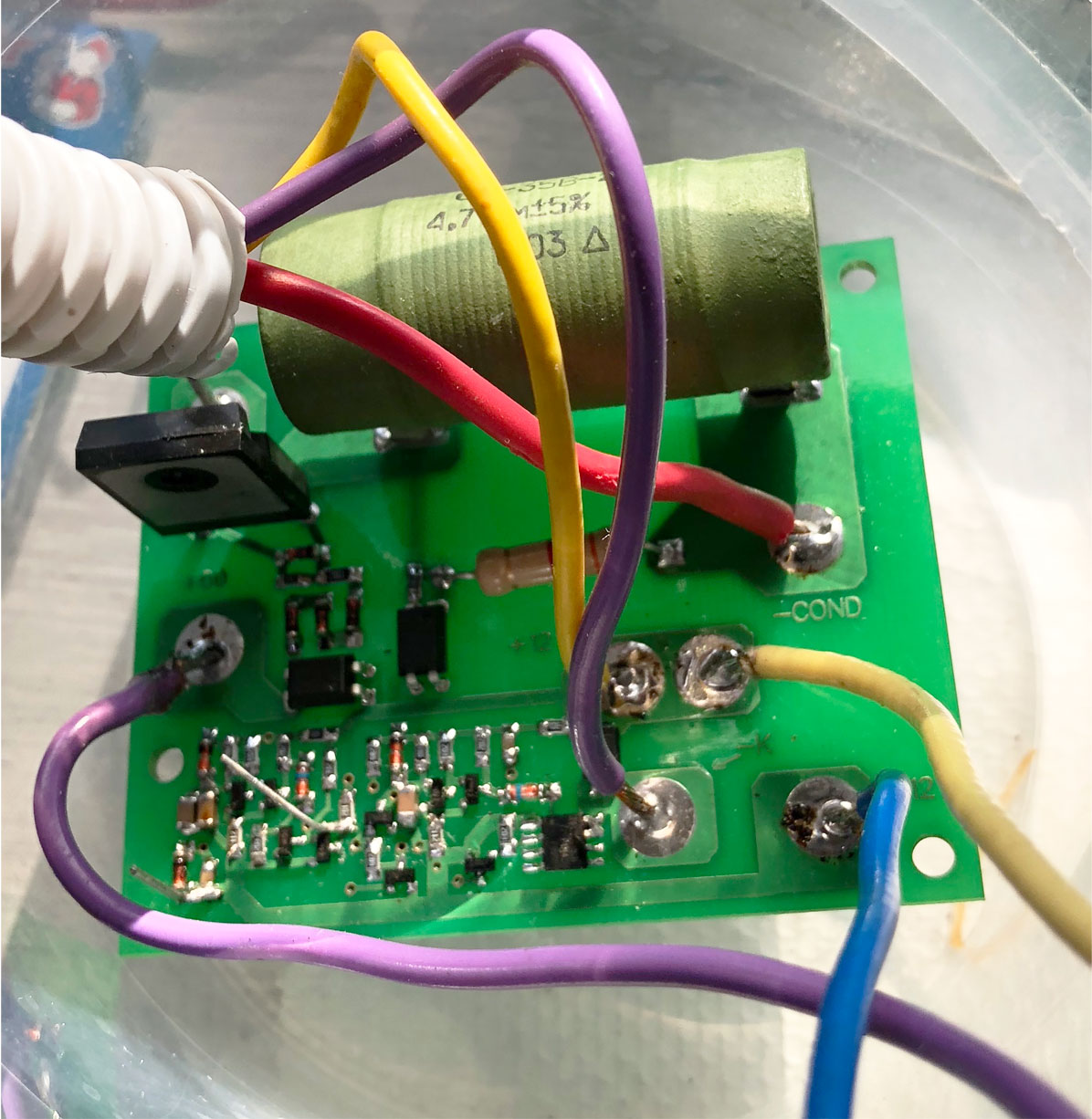

Для плавного запуска контроллеров сделали пусковое устройство.
Зачем оно нужно.
Суммарная емкость конденсаторов каждого контроллера составляет 80 тысяч микрофарад.
Если подключать питание напрямую от батарей, то в момент включения конденсаторы станут заряжаться огромными токами (величина зависит от свойств тяговой батареи). Что приведет к деградации и скорому выходу из строя ключей....
С устройством плавного запуска конденсаторы заряжаются ограниченным током и только после их зарядки включается силовое питание.

Это называется precharge, или предзаряд. На всех нормальных контроллерах присутствует по умолчанию.

В самодельном контроллере можно было поэкспериментировать с другой системой. В промышленных да, есть предзарядка. Но зачем вообще заряжать конденсаторы, если их можно держать заряженными? А подключать контактором контролер уже дальше по схеме.

По правилам хорошего тона, при отключении системы контроллер должен быть обесточен.
160 000 мкФ это очень приличная емкость для получения множества неприятных сюрпризов в случае сервисных и иных работ.
А предзарядник выполняет две функции:
1. Заряд конденсаторов по компаратору (уравнивание напряжения между конденсаторами и АКБ -2в)
2. Блокировка включения контроллера в случае невыхода на напряжение АКБ за 10 с момента подключения питания.
