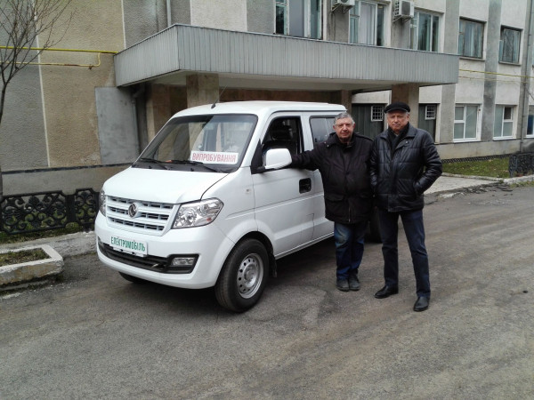

#116719Повідомлення 23 бер 2021, 15:38
У нас появился очередной электро Донг Фенг .
IMG_20210323_132501.jpg [ 539.24 КБ | Переглядів: 16725 ]
Грузовая версия .

#116727Повідомлення 23 бер 2021, 20:07
Звідки: Київ, Свято́шинський
Выпробування прошли успешно ? :)
 Заголовок повідомлення: Re: DONG FENG ЕЛЕКТРО . Українська версія .
#116729Повідомлення 23 бер 2021, 21:55
Испытания еще продолжаются .первые результаты обнадеживают . Расход энергии примерно 10 кВтч на 100 км при 50 км/ч .Видео будет позже .

Вячеслав М писав(ла):
Грузовая версия .
Видал в таком варианте и ФАВ - эксклюзив.
Ждем подробного обзорного ролика.
