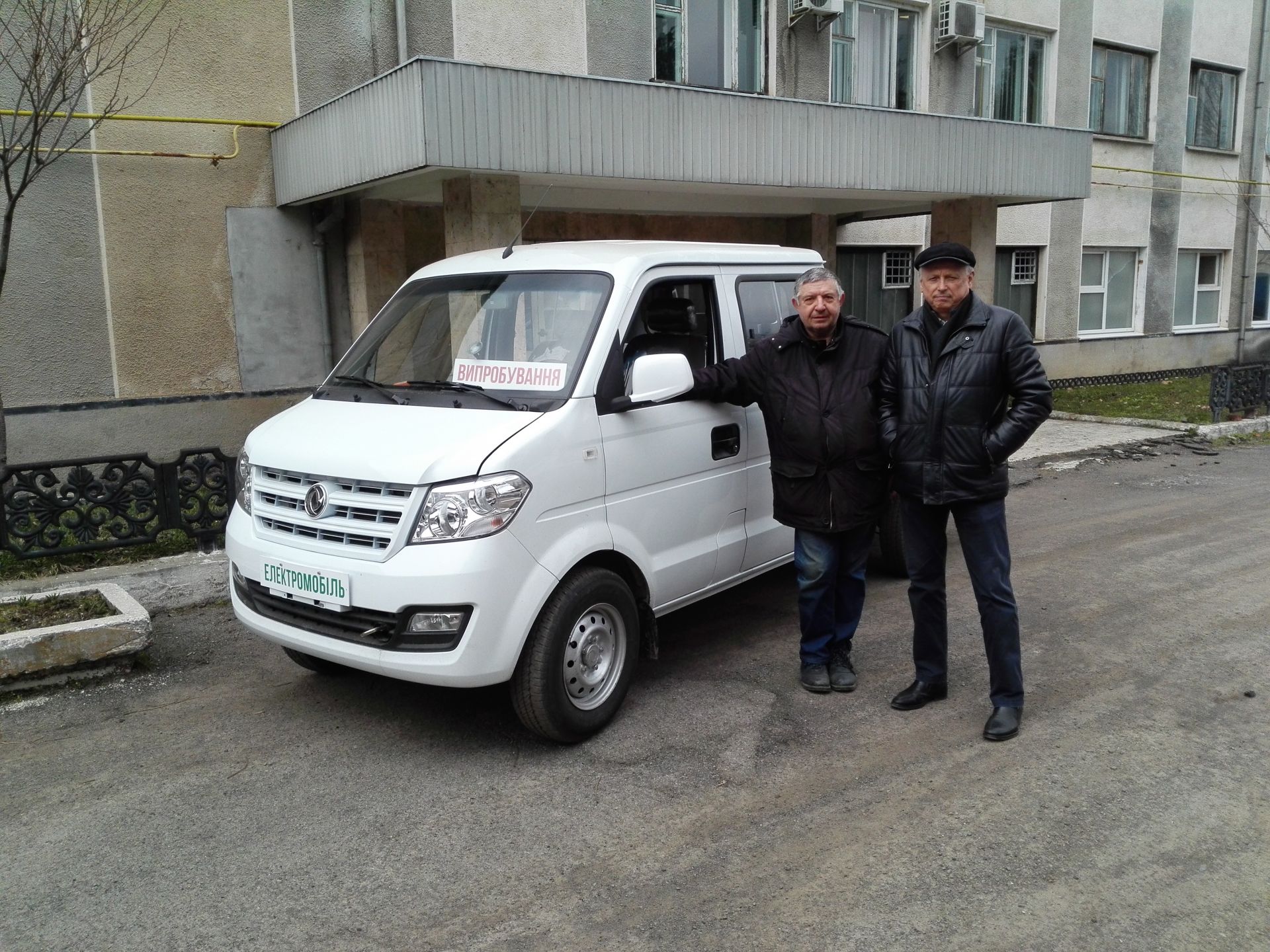

#116719Повідомлення 23 бер 2021, 15:38
У нас появился очередной электро Донг Фенг .
IMG_20210323_132501.jpg [ 539.24 КБ | Переглядів: 17095 ]
Грузовая версия .
 Заголовок повідомлення: Re: DONG FENG ЕЛЕКТРО . Українська версія .
#116727Повідомлення 23 бер 2021, 20:07
Звідки: Київ, Свято́шинський
Выпробування прошли успешно ? :)
#116729Повідомлення 23 бер 2021, 21:55
Испытания еще продолжаются .первые результаты обнадеживают . Расход энергии примерно 10 кВтч на 100 км при 50 км/ч .Видео будет позже .
