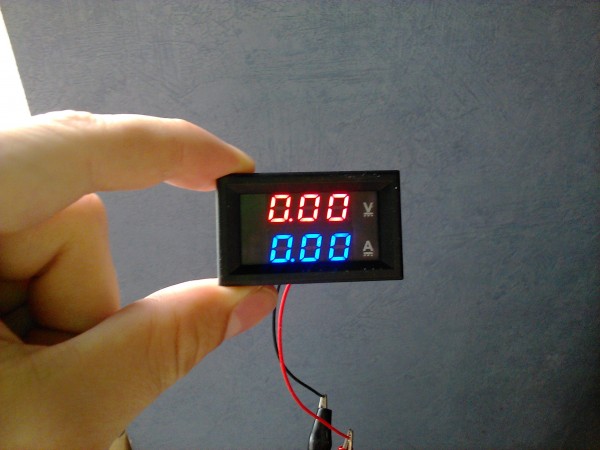

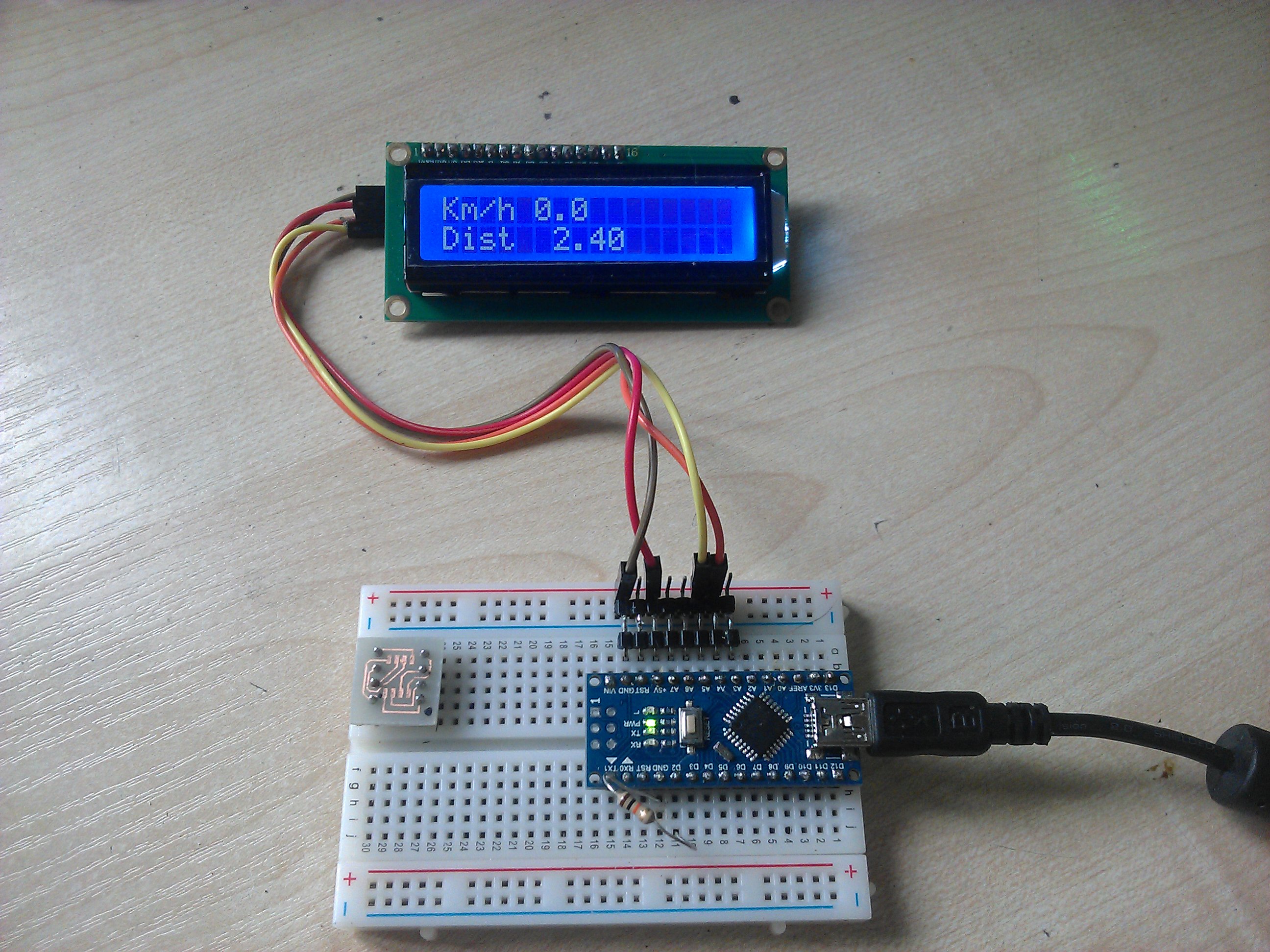

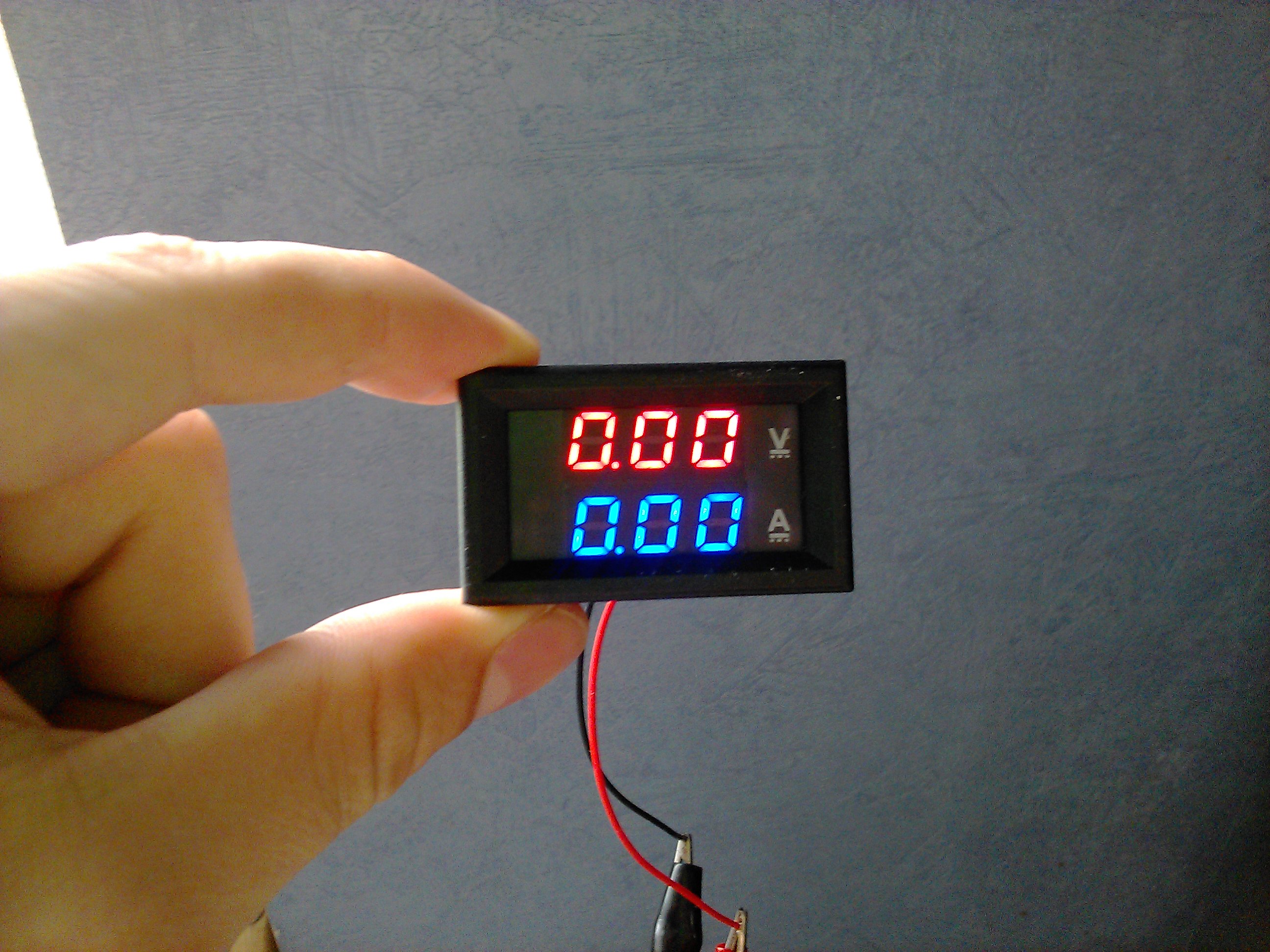

Пока мотор на ремонте (вот-вот должны сделать), решил собрать что-то на подобии цикло-аналиста.
В интернете много хороших вариантов, нашел почти готовый вариант, такой как стоит на бывшей таврии AND. Из основных проблем это измерения тока, так как на сегодня есть много современных цифровых датчиков тока, которые способны оч точно мерить до 200А, но я боюсь что мне этого мало. По этому буду искать способы ардуиной мерить ток через шунт, который у меня есть на 500А.
Из функционала: измерения скорости, одометр (который записывает значения в энергонезависимую память EEPROM), и вольтметр.
А и уже наконец-то приехал вольт-амперметр 100В и 50А, подключу через шунт, и тогда он будет мерить до 500А с ценой деления 1А.

Дмитрий можете по подробней об ардуйне, список комплектуюших и код? Спасибо!

По поводу ардуино, проект очень сырой, и еще толком ничего нет, когда доделаю, обязательно поделюсь всеми исходниками.
Вольт-амперметр заказывал на али, цена до 100 грн в зависимости от комплектации (шунт\без шунта), прибор пока еще к силовой батарее не подключал, самому интересно как он будет работать, ибо батарея 98.2 вольт а прибор на 100В. С амперметром тяжелее так как надо найти прибор который на строен под шунт 200А.

Дмитрий_Липко писав(ла):
Таких вольт-ампер метров у меня сгорело 2 за месец!! один на 300А (15 баксов брал) был,второй точно такой но на 10А подключил чисто вольтаж смотреть, снимал батарею чють искра и тоже подох, короче фигня а не прибор :(
