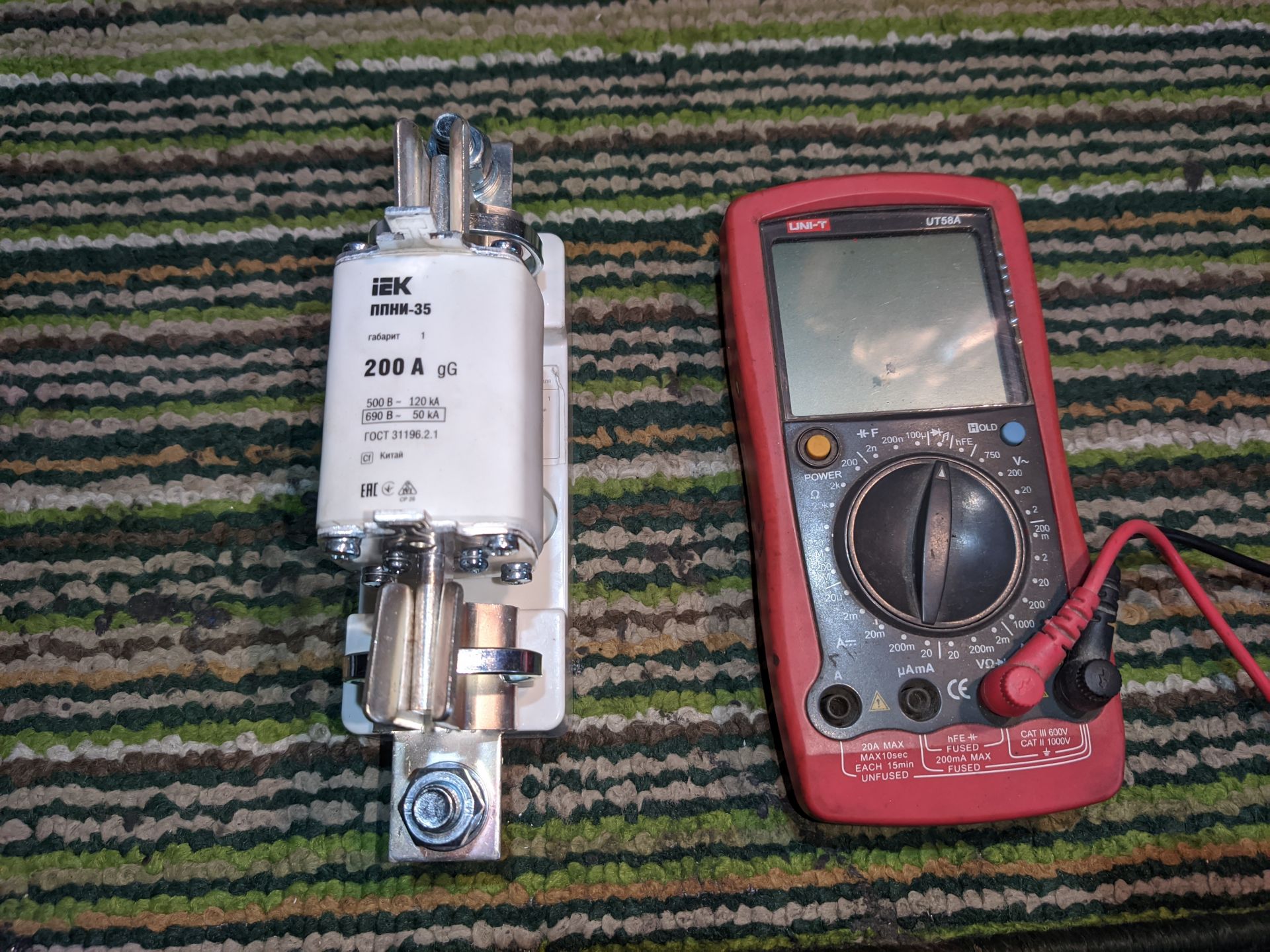

Промышленный предохранитель и держатель к нему:
IMG_20210602_103301.jpg [ 481.15 КБ | Переглядів: 13270 ]

а чем не устраивает лифовский?

Renegate писав(ла):
А где ж его взять то? У меня не лиф разборка...
Уже неоднократно говорил: Есть предложение? - Кидайте ссылку, где купить, почитать, посмотреть и т.д. Это будет полезно всем.

Jekabes писав(ла):
Renegate писав(ла):

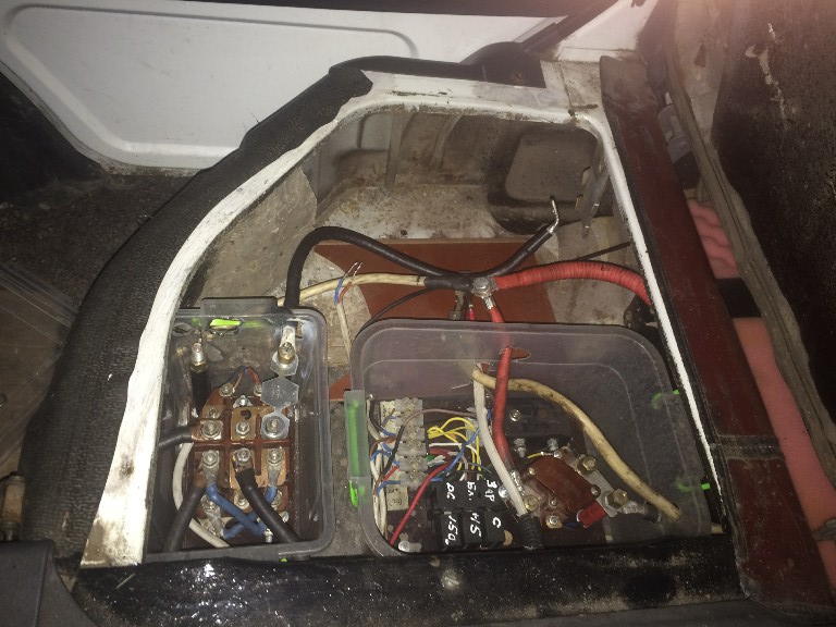

В своих ветках про Пыжа и Фава я писал,что ставил предохранители от железнодорожных пассажирских вагонов... дешево и сердито!
IMG_1450.jpg [ 137.25 КБ | Переглядів: 13211 ]
DSCN1489.jpg [ 153.83 КБ | Переглядів: 13211 ]

Jekabes писав(ла):
Renegate писав(ла):
я брал через олх у себя в одессе.
300грн за держатель с предохранителем.

Jekabes писав(ла):
Женя! Надо спрашивать конкретно по каждому вопросу - "... Кто что посоветует использовать?...", "...как лучше и правильнее сделать то то и то то?...". И так по всем пунктам. Кто ж знал, как и какой предохранитель ты собираешься купить/внедрить?! А так получил-бы кучу всяких советов, и потом уж сам выбирал что лучше/правильнее/дешевле и т.д.

Jekabes писав(ла):
Renegate писав(ла):
viewtopic.php?f=122&t=4090

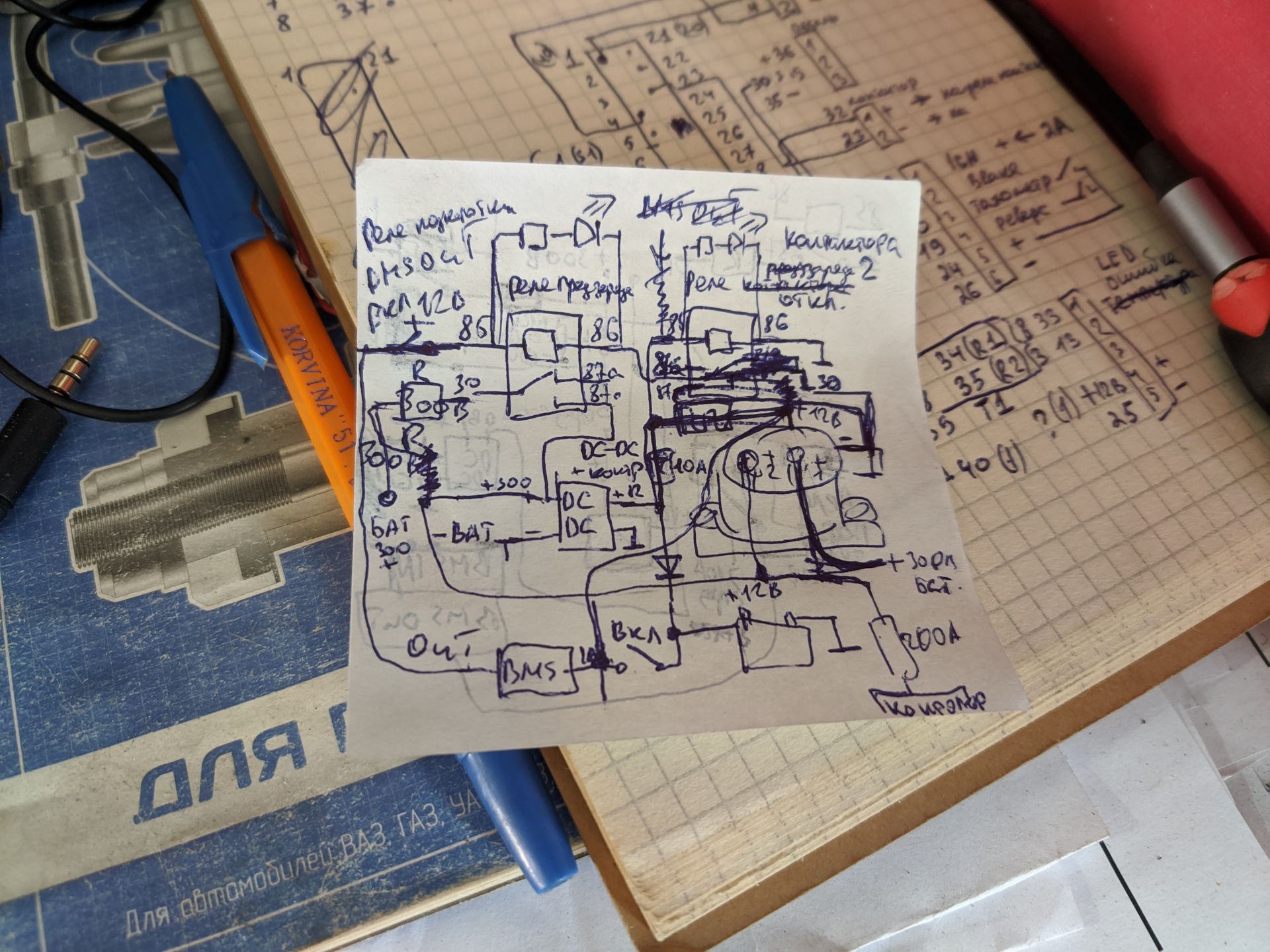

Накидал схемку, надо будет нормально начертить. Но боюсь мало кто оценит.
Включение и выключение авто одной кнопкой, выполняет сразу несколько функций:
- Включает BMS
- Включает реле предзаряда1
- Включает DC-DC
- Включает реле 2 для отключения реле 1
- Включает контактор
При выключении данного тумблера:
- Отключается контактор
- Соответсвенно отключается DC-DC
- И отключается BMS.
Никаких лампочек, микроконтроллеров, таймеров и прочей лобуды. Машина должна быть максимально ремонтопригодной.

Jekabes писав(ла):
И отключается BMS.
А разве бмс надо отключать?! Мне кажется нет. Со временем приобретёшь CarPC и будешь иметь круглосуточный контроль батареи
