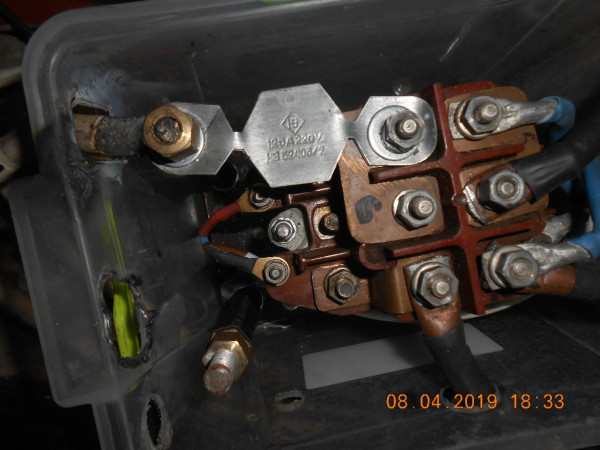

Промышленный предохранитель и держатель к нему:
IMG_20210602_103301.jpg [ 481.15 КБ | Переглядів: 12845 ]

а чем не устраивает лифовский?

Renegate писав(ла):
А где ж его взять то? У меня не лиф разборка...
Уже неоднократно говорил: Есть предложение? - Кидайте ссылку, где купить, почитать, посмотреть и т.д. Это будет полезно всем.

Jekabes писав(ла):
Renegate писав(ла):
В своих ветках про Пыжа и Фава я писал,что ставил предохранители от железнодорожных пассажирских вагонов... дешево и сердито!
IMG_1450.jpg [ 137.25 КБ | Переглядів: 12786 ]
DSCN1489.jpg [ 153.83 КБ | Переглядів: 12786 ]
