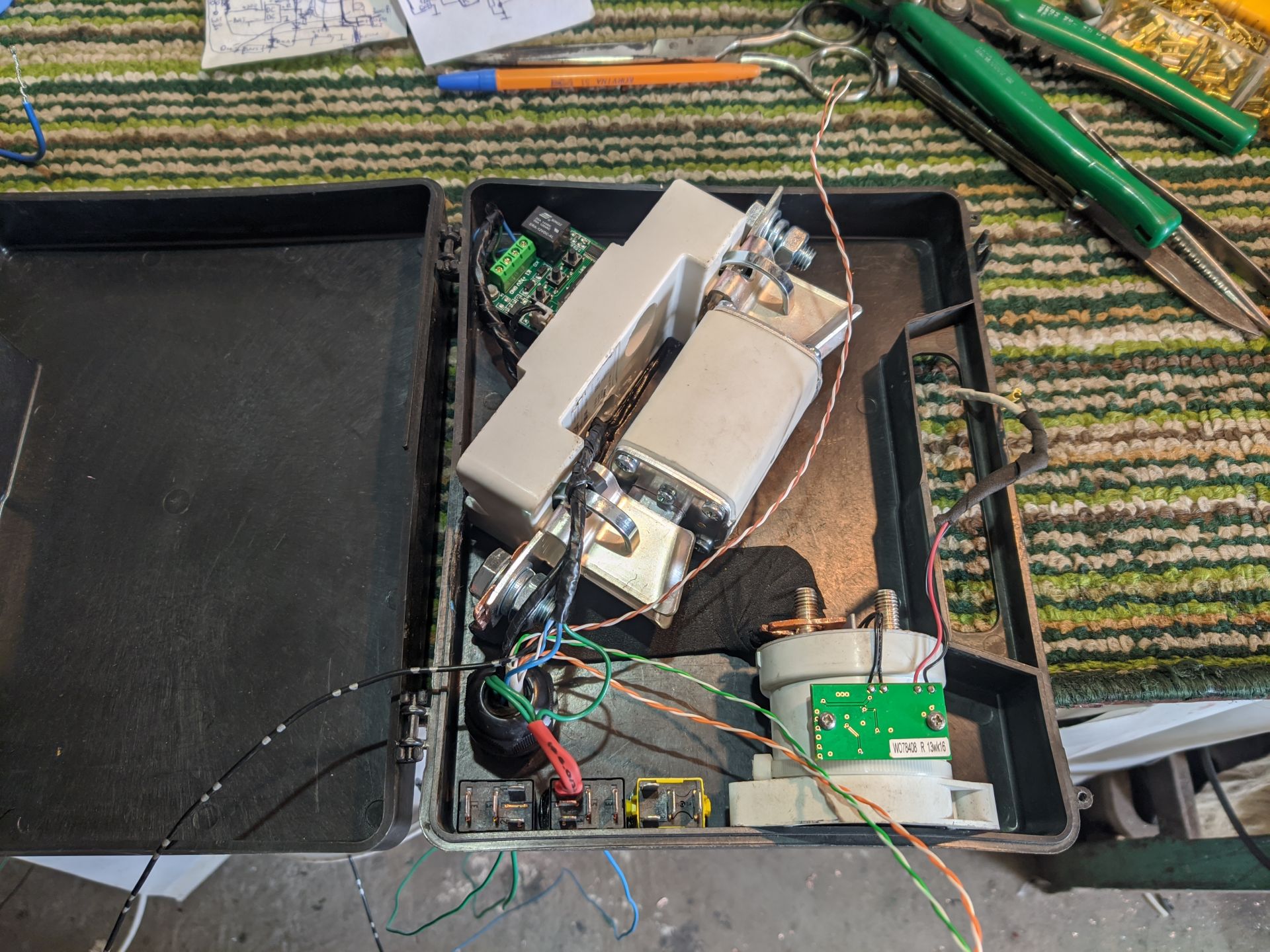

Где расположены предохранитель и контактор? Шо то в ящике я их не рассмотрел ;)
По хорошему они именно там и должны быть

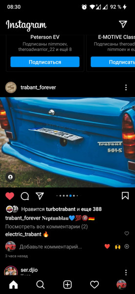

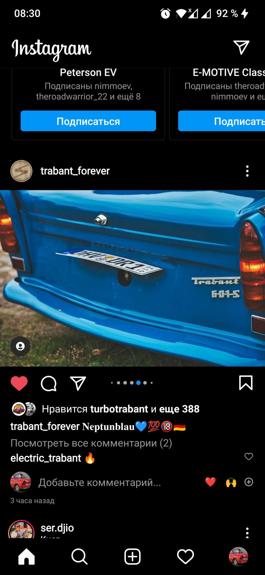

Сегодня в инстаграме нашёл интересное фото:
Screenshot_20210615-083031.jpg [ 165.4 КБ | Переглядів: 10128 ]
Кажется теперь я знаю, где буду делать разъём для зарядки)))
Вообще планирую использовать 6шт. дельт. Сейчас было 3шт и они располагались под водительским сиденьем. Думаю сделать в багажнике фальшпол, и там разместить зарядки, шнурки для зарядок и т.д. Кто что думает?
#119457Повідомлення 15 черв 2021, 08:21
Jekabes писав(ла):
...Думаю сделать в багажнике фальшпол, и там разместить зарядки, шнурки для зарядок и т.д. Кто что думает?
Зарядкам вентиляция нужна.

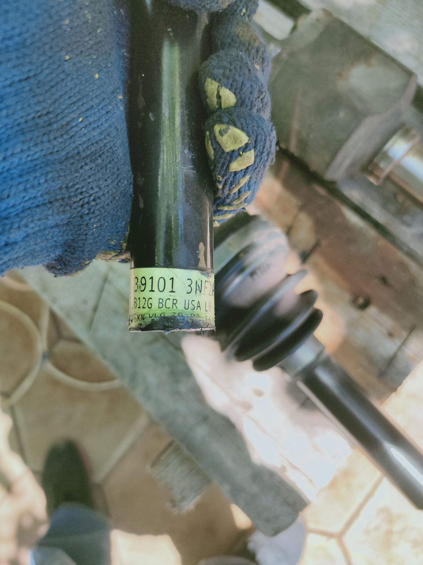

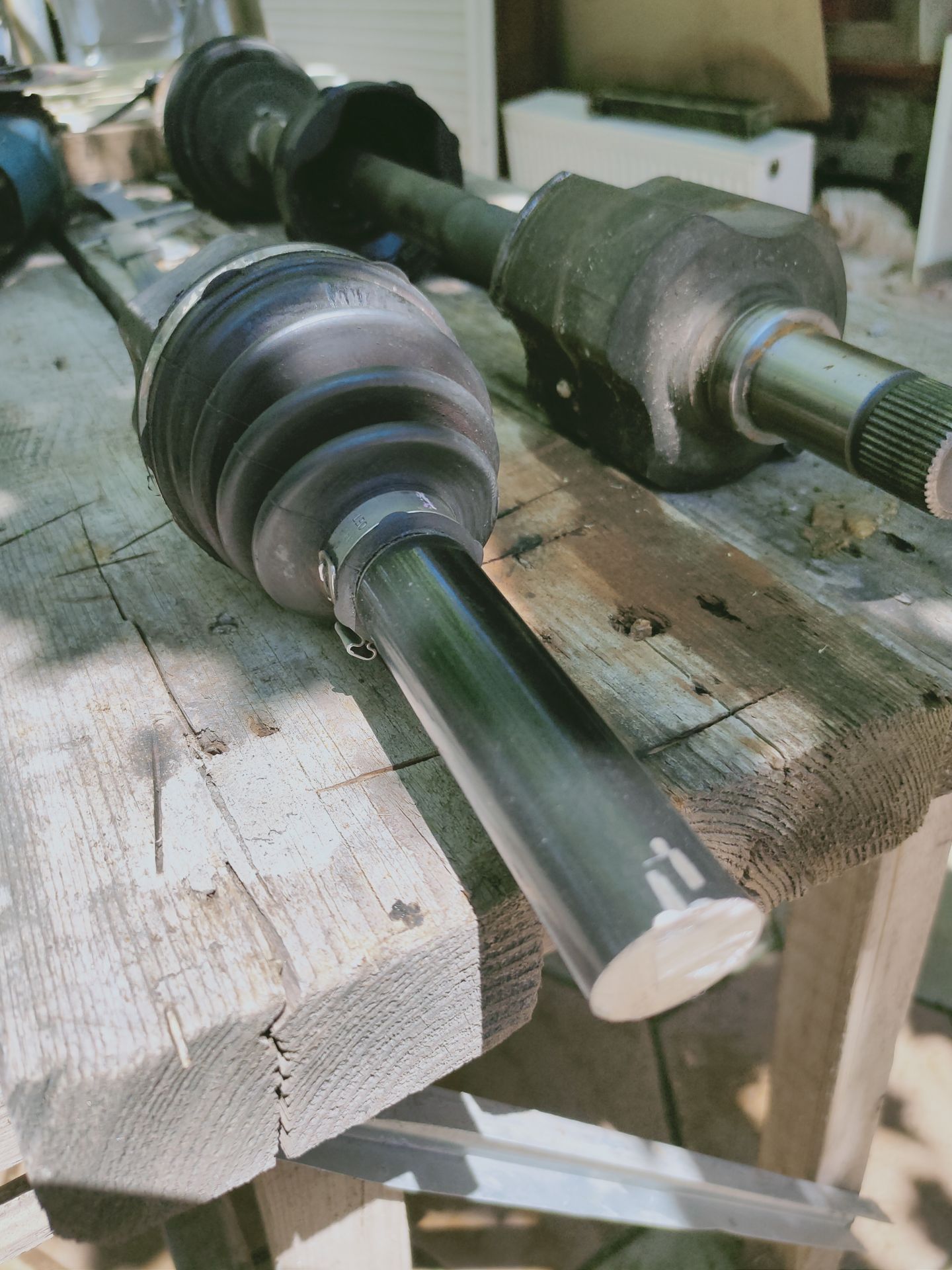

Хотел бы вернуться к теме полуосей - вроде было видео на котором они полые.
Но мне по ходу не повезло - у меня цельные :(
А я расчитывал на полые.
Так для информации.
IMG20210618122205.jpg [ 331.64 КБ | Переглядів: 10046 ]
IMG20210618122247.jpg [ 250.21 КБ | Переглядів: 10046 ]

Renegate писав(ла):
Так для информации.
Да, печалька... Они очень прочные, кобальтовое сверло вообще не берёт...

Процесс идёт... медленно. Времени нет на авто.
IMG_20210624_120447.jpg [ 414.58 КБ | Переглядів: 9881 ]

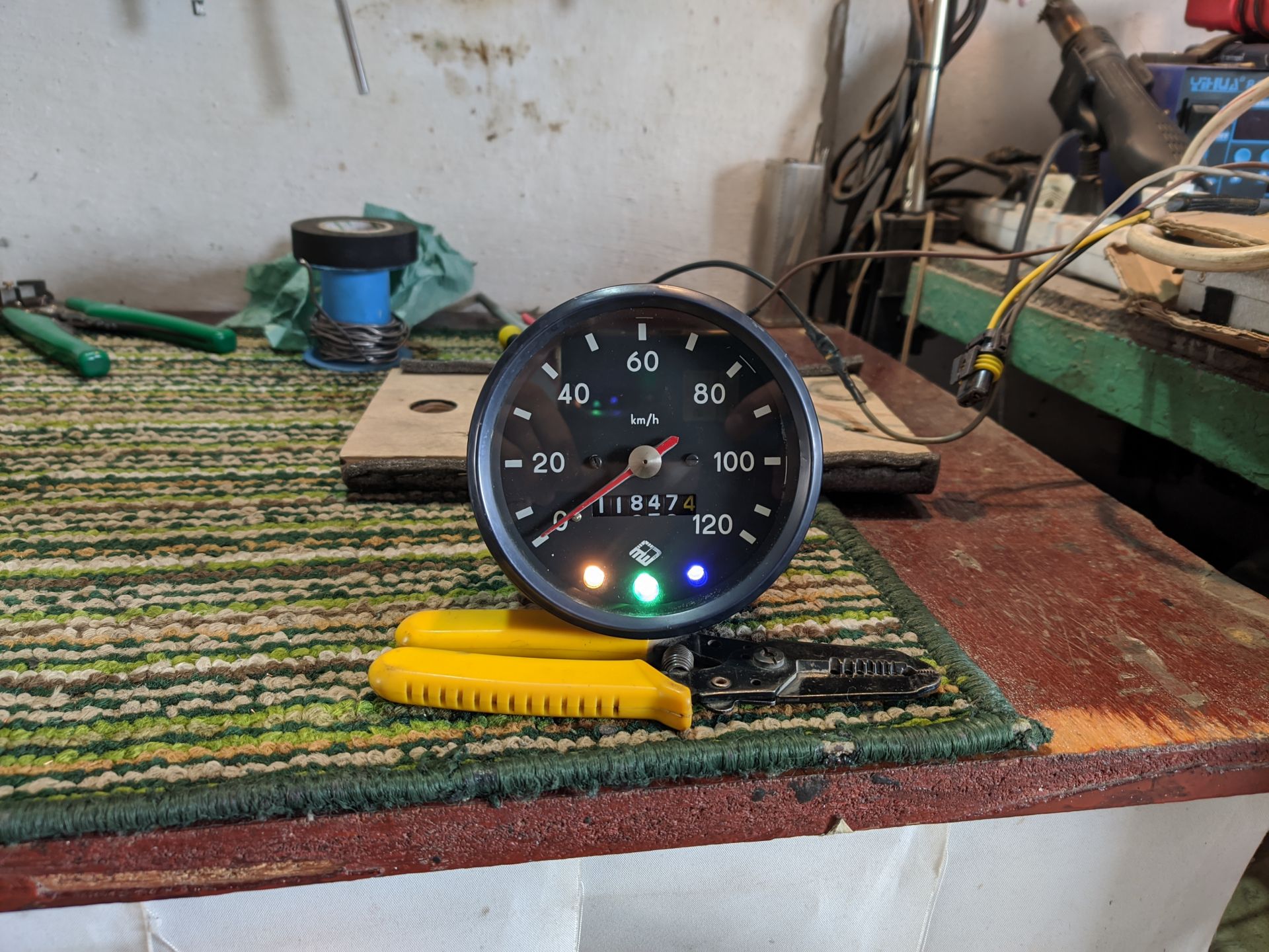

#119771Повідомлення 26 черв 2021, 11:19
Звідки: Дніпро, Україна

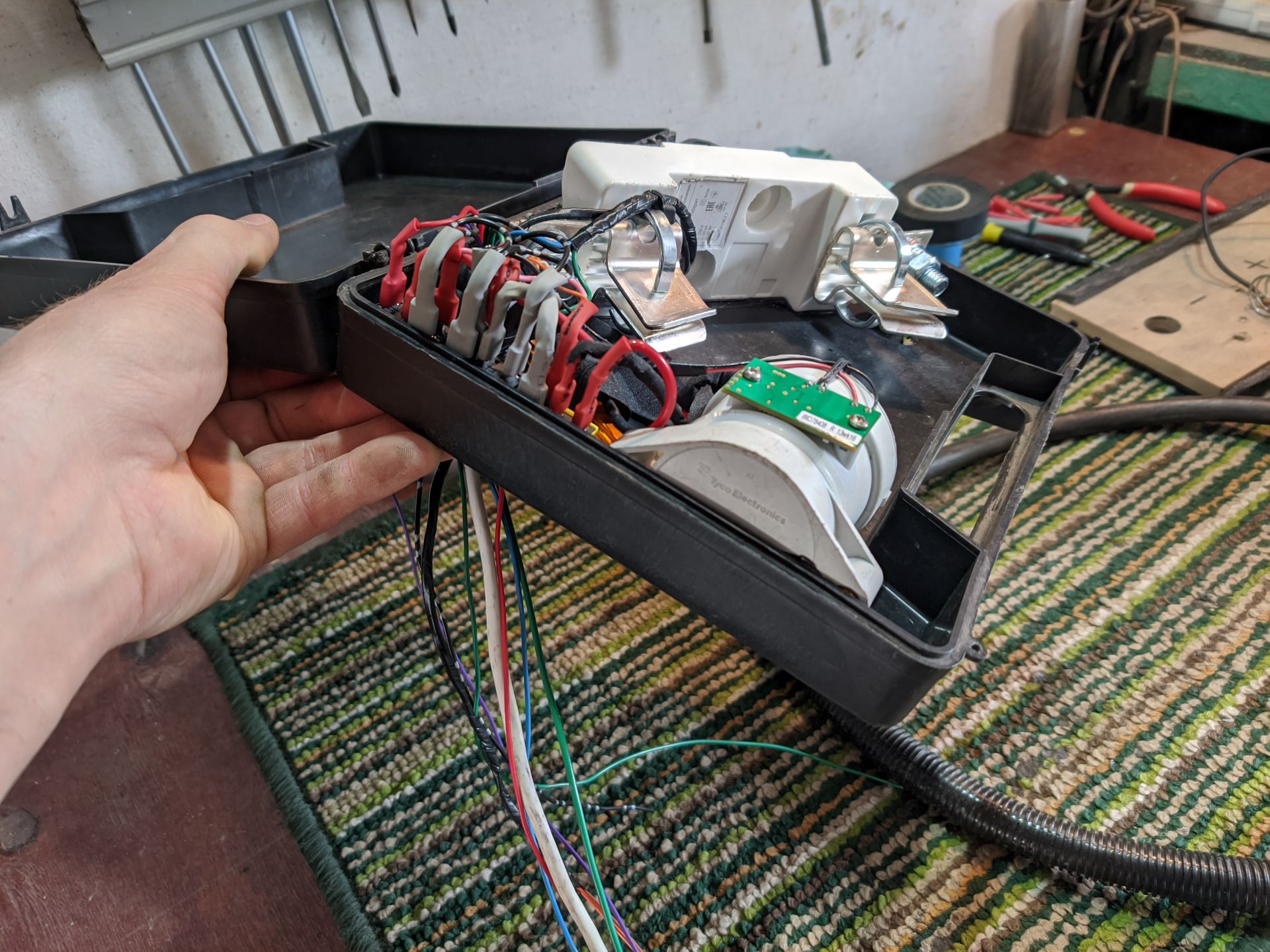

Слева на право: предзаряд, поворотники, охлаждение в режиме полной мощности.
IMG_20210624_120354.jpg [ 435.66 КБ | Переглядів: 9876 ]

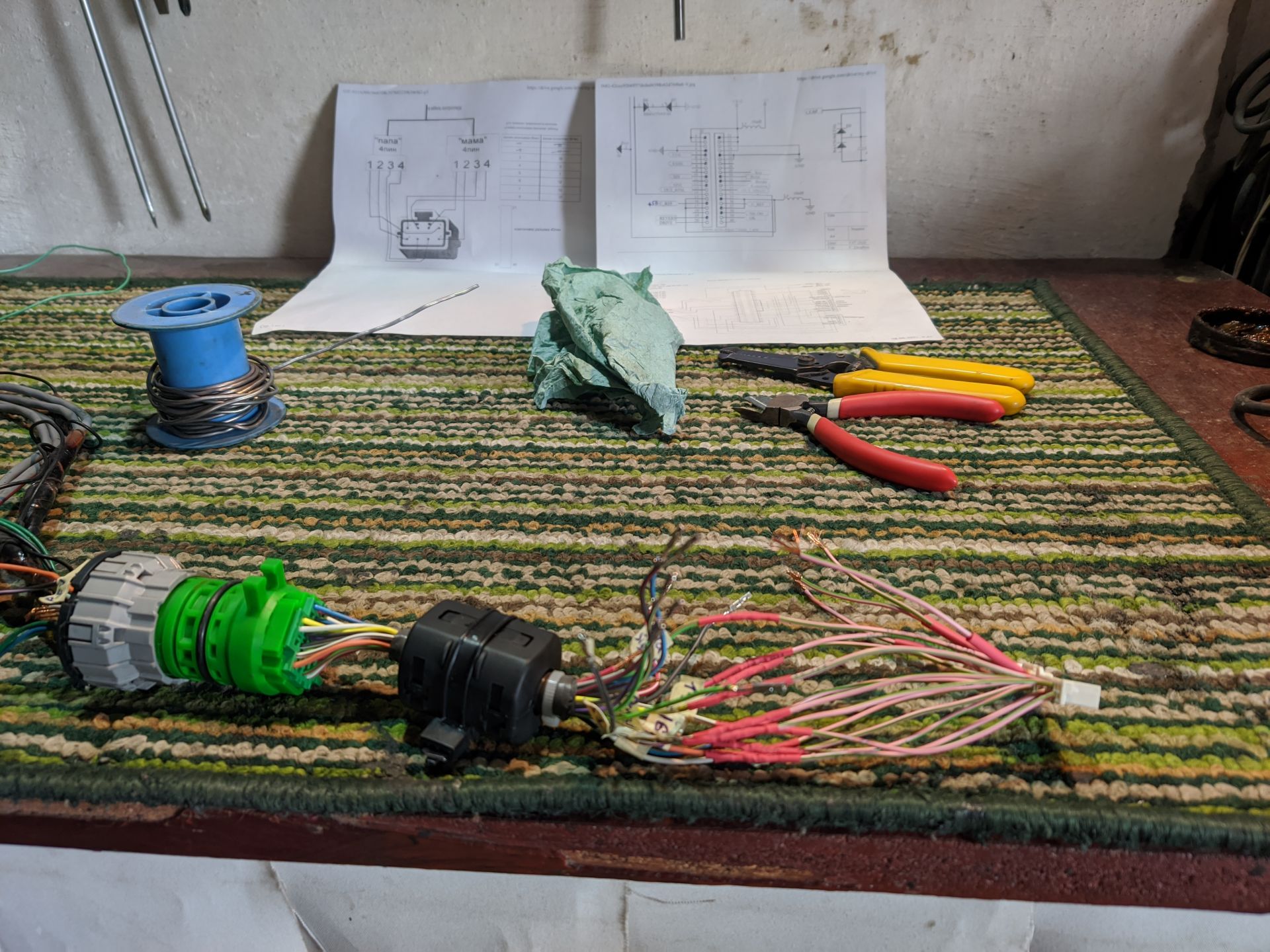

Для внедрения платы от Андрея, нужно распаять 40 контактный разъём.(Каждый контакт в разъёме нужно обжать и пропаять). Так как на новой плате штырьки меньше, чем на родной лифовской. Это меня немного огорчило, так как плата стоит не три копейки. Так что имейте ввиду. Спасибо Андрею, что предоставил свою старую плату для тестового выезда.
IMG_20210618_095601.jpg [ 444 КБ | Переглядів: 9875 ]
