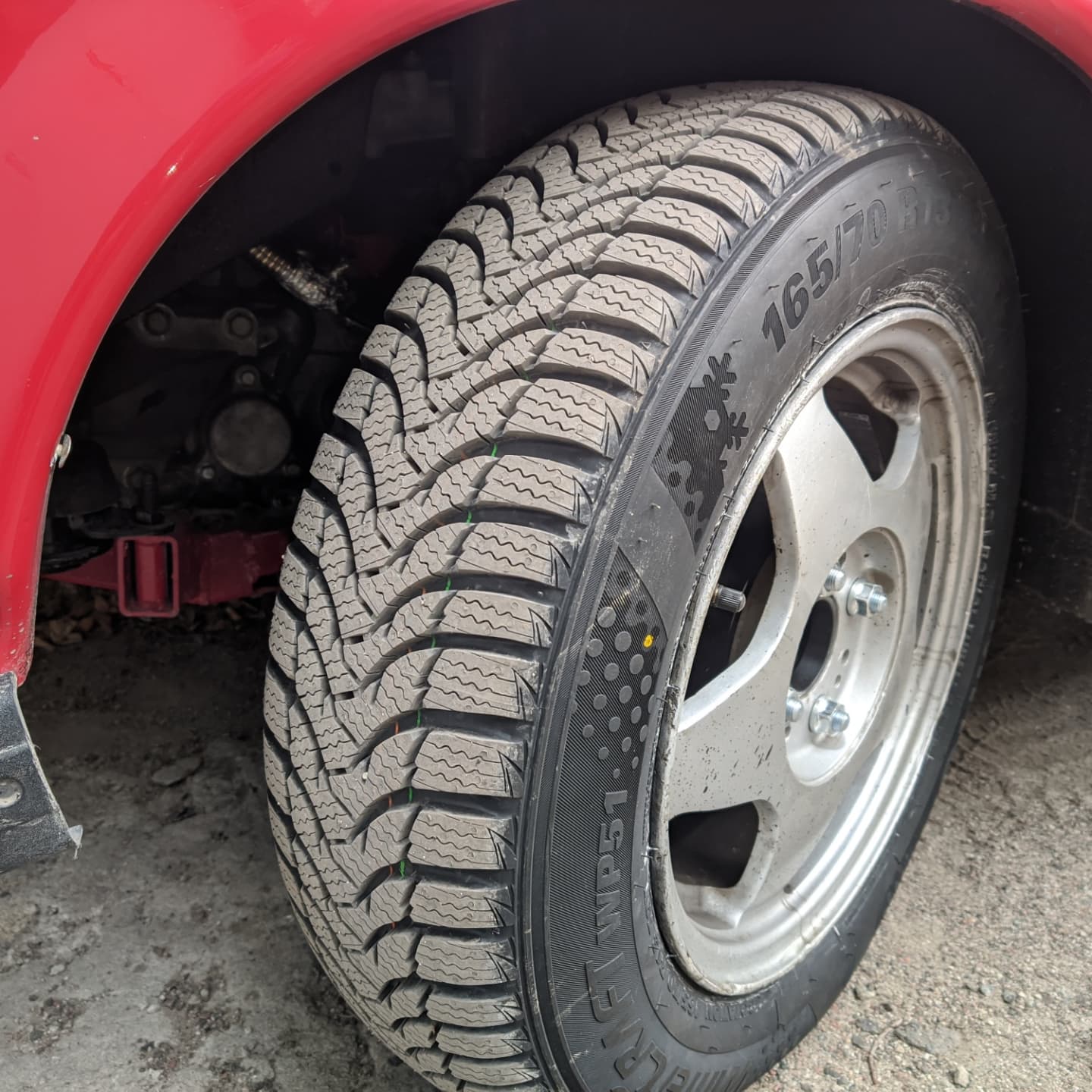

Купил пару новых покрышек на передок KUMHO165/70. А на зад покупал в 2019 Sailun 155/70. Печка работает)) Но из не очень хороших новостей, обнаружил люфт в ступице левого переднего колеса. Возможно резкие старты на светофоре, а возможно плохо затянул, а возможно плохое качество. Попробую подтянуть, если не поможет, то прийдётся снимать...
А напомни конструкцию ступичного узла. Вроде ты переделывал под восьмерочные задние. Не?!
#122480Повідомлення 08 жовт 2021, 23:33
Звідки: Дніпро, Україна
Jekabes писав(ла):
Кулаки передние проточили под ступичный от ВАЗ-2108. С одной стороны ступенька, а с другой стороны стопорное кольцо. Попробую подтянуть, посмотрю, не развалилось ли там что... я везучий, шо пепец :lol:
