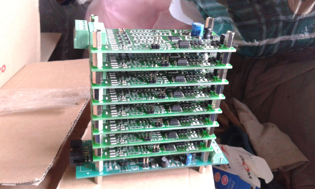

3 СК 190Ач аккумуляторы ушли 2 в утиль, 1 нормальный к новому владельцу МАЗа:)
Психанул и заказал 16 лифовских консерв и BMS к ним от Романтика. Спасибо Yurij!
3 зарядки Delta купил в Миргороде. Пока что переделывать не хочу, по-этому 3 последовательно для 132В.
2 башмака от Grigoriy.k для моего мотора для переделки в сериесник, тоже ждут своего часа...
Коментарій до файлу: BMS от Романтика
20171105_110406.jpg [ 1.31 МБ | Переглядів: 8866 ]
Когда консервы будут в гараже, то надо будет всё собрать, чтобы проверить и настроить зарядники, а также наладить работу BMS. Хочу вывести пищалку(или светодиодную индикацию) низкого уровня заряда, чтобы знать когда уже скоро конец)) Пока что всё!

ооо,БМС это хорошо! сам тоже хочу прикупить.. хотя должен заметить,аккумы и не расбалансируются все одинаково стоят как и были...правда я катаюсь пока не много)

Ещё планирую PowerWatcher поставить, но пусть сначала поедет))) хочу весной начать активно кататься! просто до гаража никак дойти не могу))

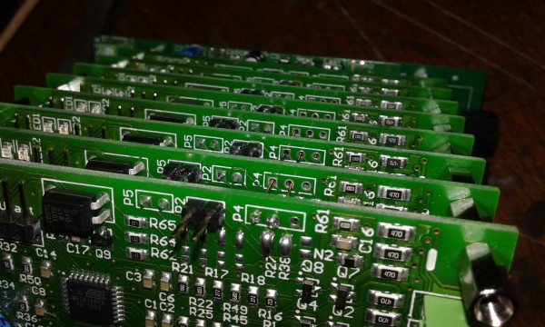

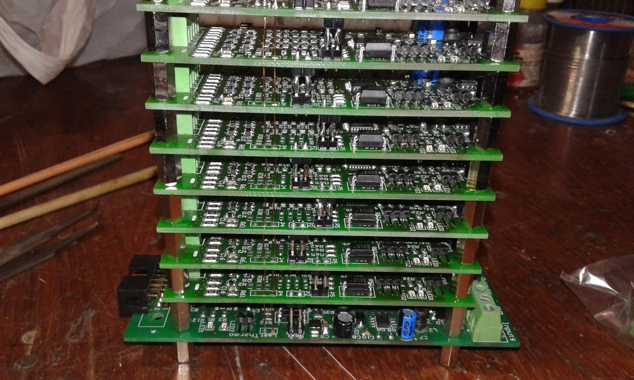

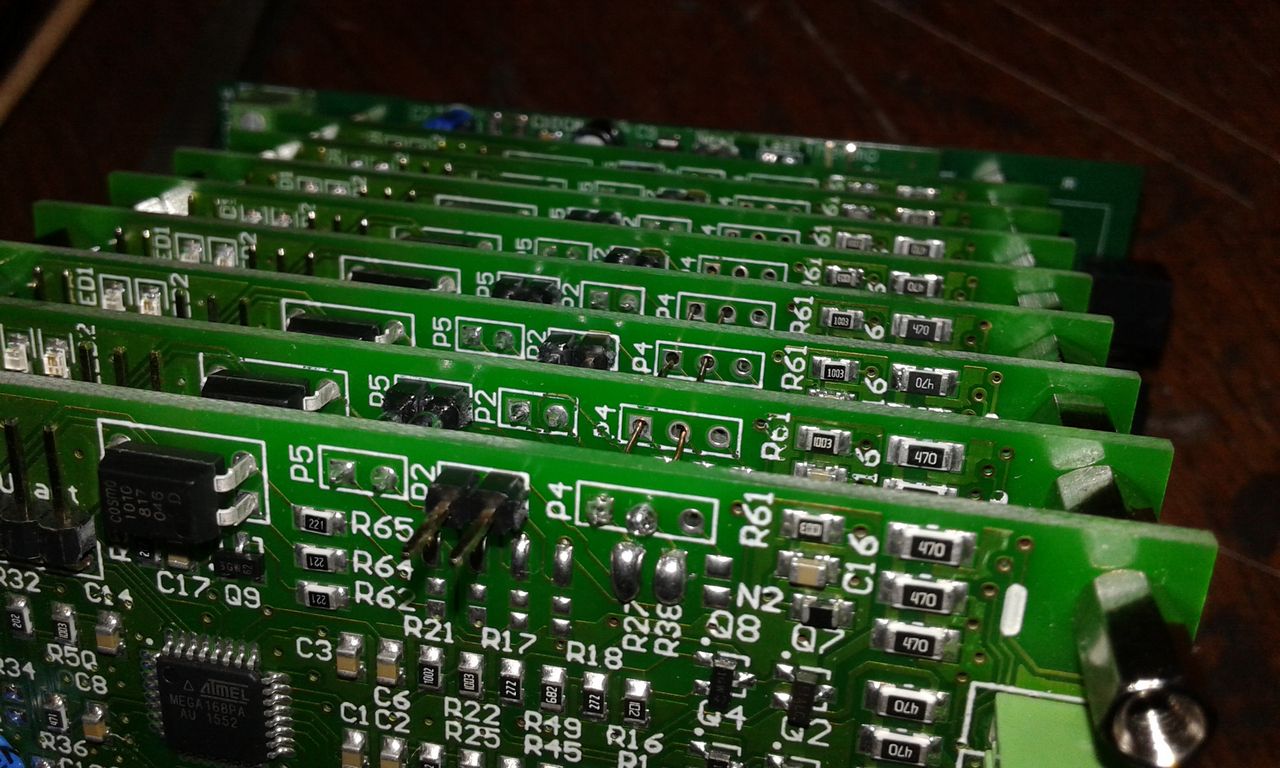

Сегодня взял халтурку себе на работу, пропаял связи между платами BMS.
Коментарій до файлу: По совету Yurij сделал всё по феншую, шина данных с верхней платы, через специально продуманные отверстия, при помощи медной проволки соединяется с основной нижней платой BMS. Такая компоновка на стойках исключает лишние клемные соединения и провода.
20171106_111443.jpg [ 1.59 МБ | Переглядів: 8822 ]
Коментарій до файлу: Проволка заходит в P4, запаял перемычки на месте R27 и R38. Ещё раз спасибо Yurij за консультации:-)
20171106_111254.jpg [ 1.46 МБ | Переглядів: 8822 ]
Жду консервы....

а ни чего что перемычки жесткие? мож лучше мягким проводом.чтобы вибрировали безпроблемно?

Если провод толстый то можно с 2х сторон пропаять , в ноутах разьемы питания редко вырывает по такой пайке в основном жыла рвётся , народ сильный :D .
Паяю подобные соединения многожылкой с небольшым прогибом .
Кстати ремонтировал контроллеры АВС с авто там проводки сваркой с прогибом были приварены , на месте сварки проводки отлетали .

Звідки: Дніпро, Україна
Лев писав(ла):
Конструкция жёсткая, думаю с вибрацией проблем не будет.

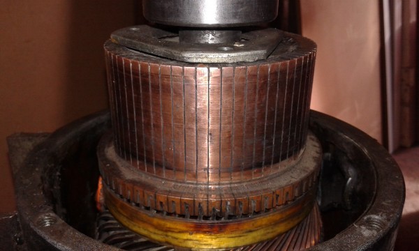

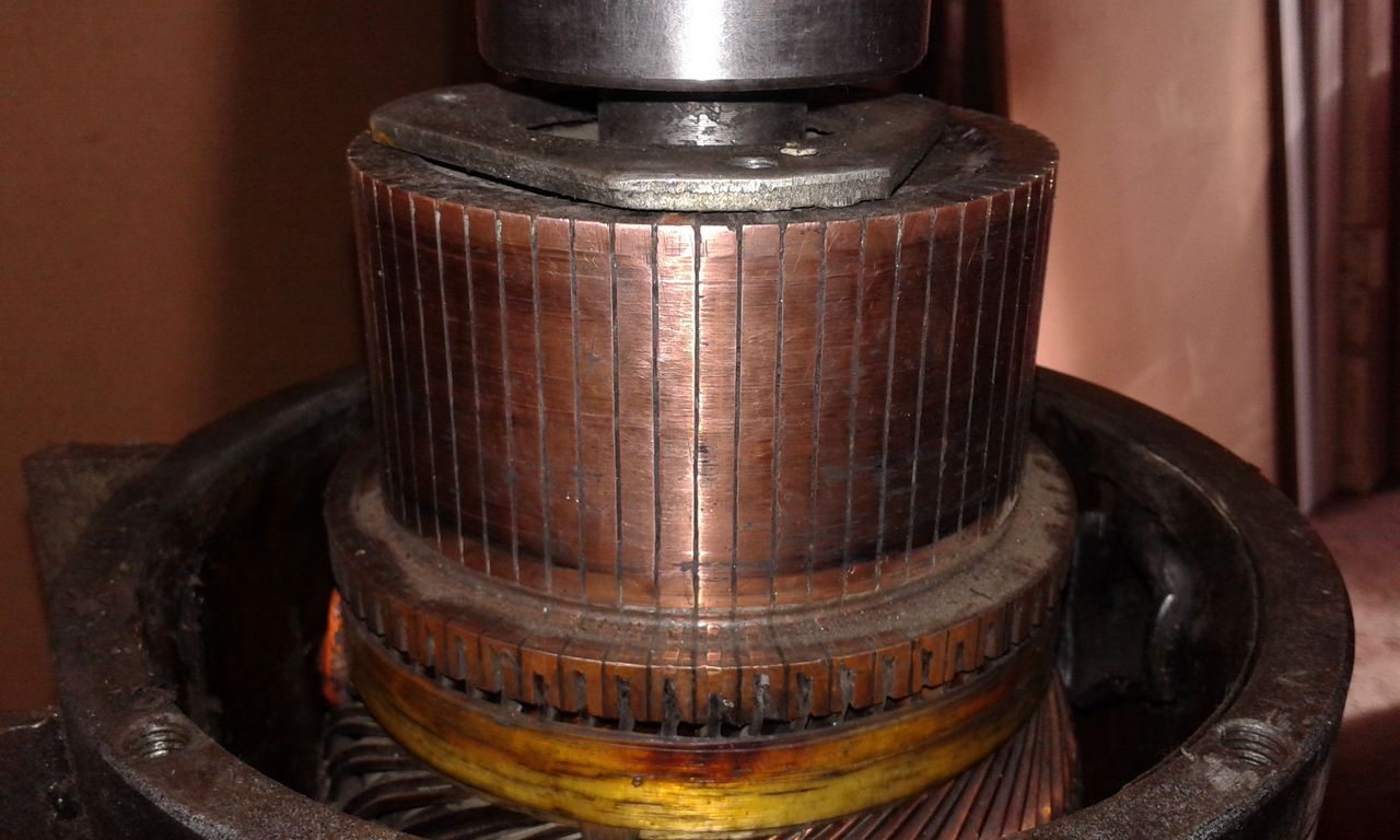

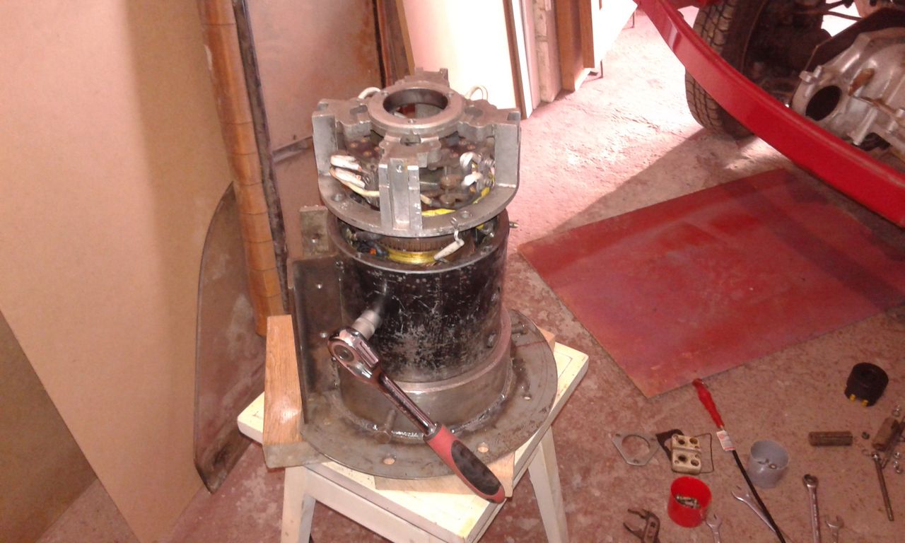

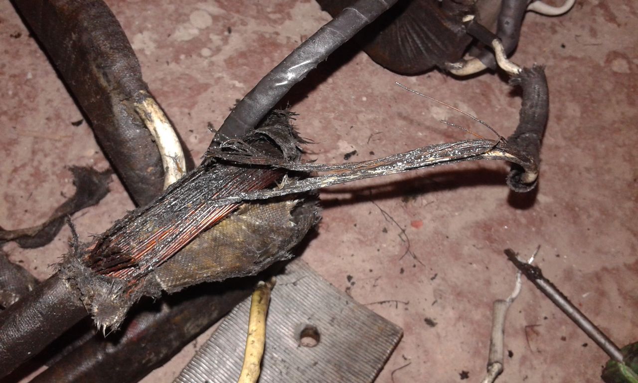

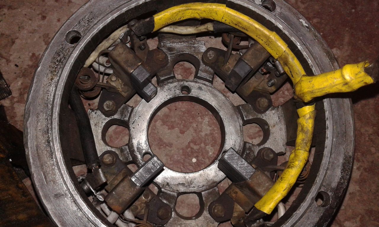

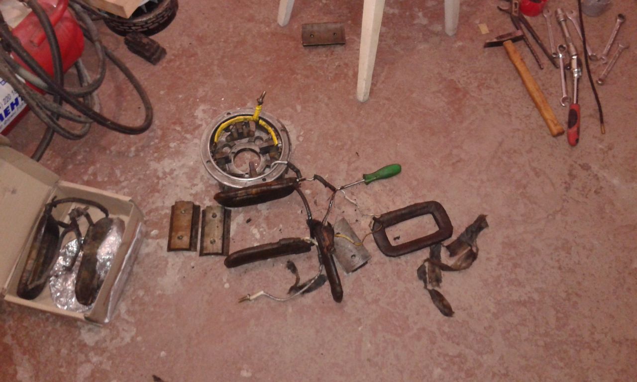

Пока батареек нет, решил заняться мотором. Разбираю подобное в первый раз. При разборке оказалось, что одна из параллельных обмоток отгорела или её съело масло от гидравлики. Ну не суть, вместо них 2 силовых обмотки от такого же электродвигателя. В общем постараюсь на нелеле добраться до аргонщика, чтобы подключил всё латунью до кучи.
20171112_121426.jpg [ 1.12 МБ | Переглядів: 8757 ]
20171112_124150.jpg [ 1.16 МБ | Переглядів: 8757 ]
20171112_124209.jpg [ 1.23 МБ | Переглядів: 8757 ]
20171112_124229.jpg [ 1.68 МБ | Переглядів: 8757 ]
20171112_124258.jpg [ 1.36 МБ | Переглядів: 8757 ]

...однако в плачевном всё состоянии :cry: . Прям не знаю,что скажут наши двигателисты по-опытнее...
Поедет-ли,и как долго?!

#45482Повідомлення 12 лист 2017, 18:19
Мій електротранспорт: Славута
Не тянуло - потому что обмотке хана?
Может и последовательная обмотка закорочена?

#45493Повідомлення 12 лист 2017, 20:05
я конечно не спец по таким двигателям, но иногда в ремонте попадаются якоря с похожей картиной.когда плохой контакт вывода обмотки и ламели коллектора.тут тоже на фото коллектора видно три ламели с подгаром и даже лак и нитка потемнели над соответствующими выводами.
 Заголовок повідомлення: Re: Trabant 601 EV "Slow&Happy" (Jekabes, Днепр)
#45494Повідомлення 12 лист 2017, 20:08
мож если ламели с подгаром.одна так точно.мож там короткое в якоре
