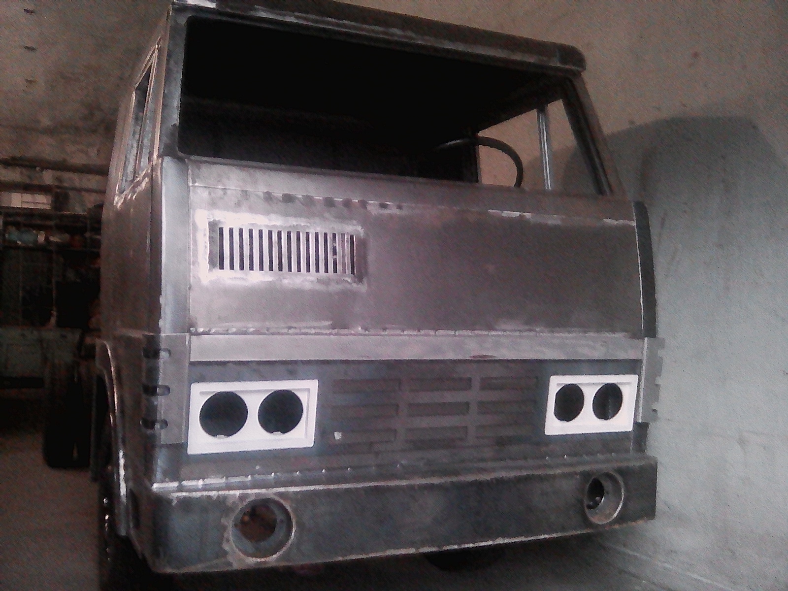

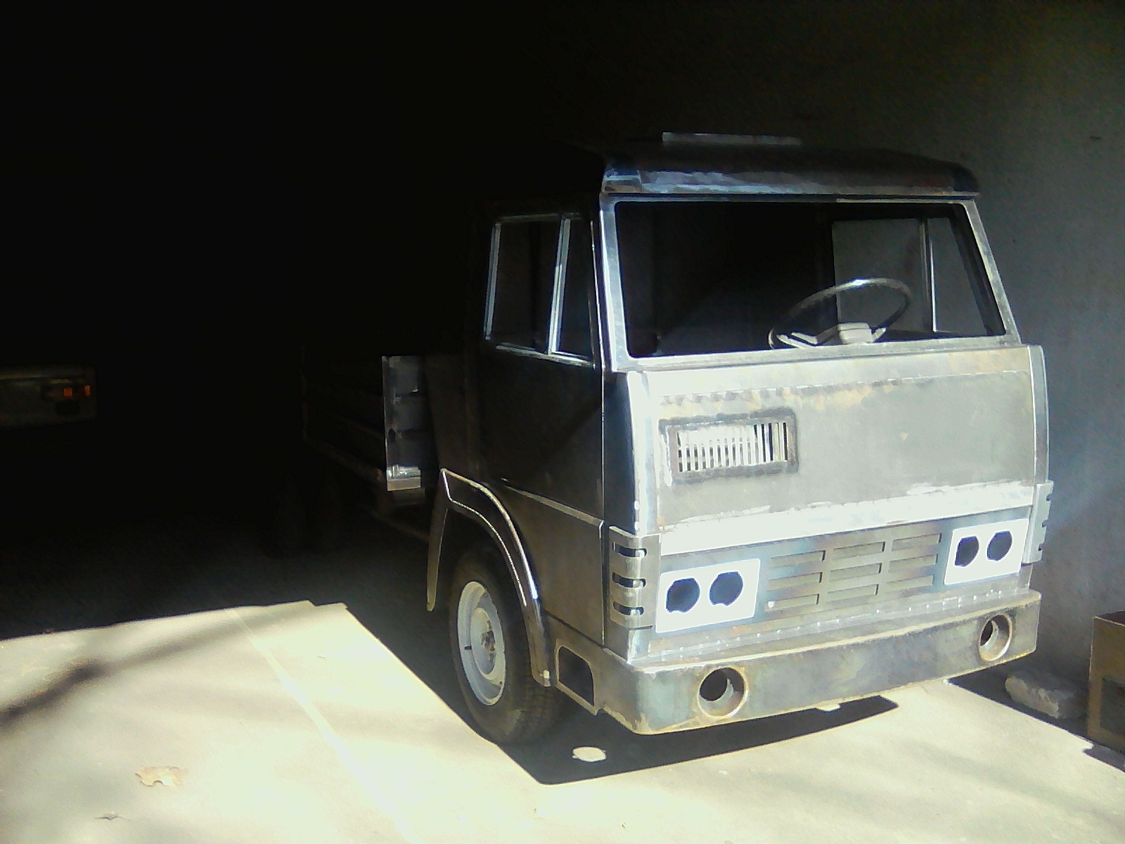

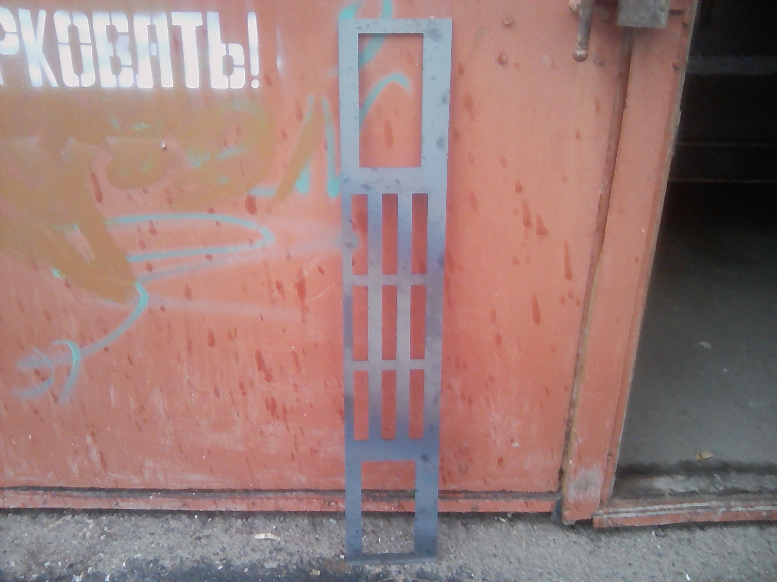

Возобновили постройку грузовика!!! Скажу сразу, что теперь я его строю сам, и процесс пойдёт медленнее, но постараюсь завершить к концу апреля. Вчера заказал решётку радиатора, которая изготавливается из листа 3 мм стали путём лазерной резки и визуально будет схожа с оригиналом. Изготавливаю грузовую платформу размером 3250 на 1500 мм, на которую будут устанавливаться либо борта, либо будка (возможность трансформации), ожидаемый срок изготовления конец следующей недели. Решетка уже готова, сегодня забрал и приложил к грузовику, встала на место идеально. На очереди установка тормозов и фальшивых топливных баков по бокам рамы как и на камазе, в которых будут аккумуляторы.
IMG_20190131_174304.jpg [ 685.32 КБ | Переглядів: 15159 ]
IMG_20190131_174941.jpg [ 800.68 КБ | Переглядів: 15159 ]

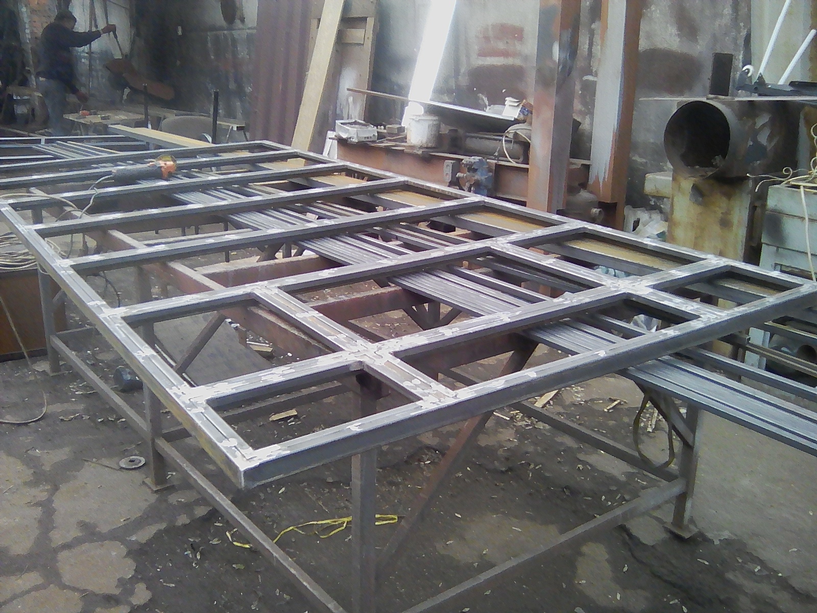

Заканчиваем грузовую платформу, на фото она вверх дном. Состоит из профильных труб 40 на 20 и 20 на 20, к ней будут крепиться борта, либо на неё будет устанавливаться будка, в обеих случаях она выступает в качестве пола. В платформу укладывается OSB 20 мм, образуя пол. Завтра установка на машину.

А почему OSB 20мм.? Не тяжело будет.вес наверное и так порядочным будет. Мы в двухосный прицеп на подобную раму ложили обычную 10мм. фанеру пропитаную олифой и возили по полторы тонны груз.
#74361Повідомлення 04 лют 2019, 17:53
Там веса вообще нет, зад можно легко поднять и развернуть машину.
#74364Повідомлення 04 лют 2019, 18:14

#74365Повідомлення 04 лют 2019, 18:23
Она весит сейчас меньше 300 кг.
#74366Повідомлення 04 лют 2019, 18:32
Откуда там тонне взяться, наши трамваи по 750 кг, так там вагон, несущий кузов из более тяжёлого профиля в гораздо большем количестве, а тут одна кабинка из 20 на 20, обшитая 0.8 мм листом, грузовая платформа на данный момент 70 кг, да рама, которая и того легче. Весить будет 500 кг.

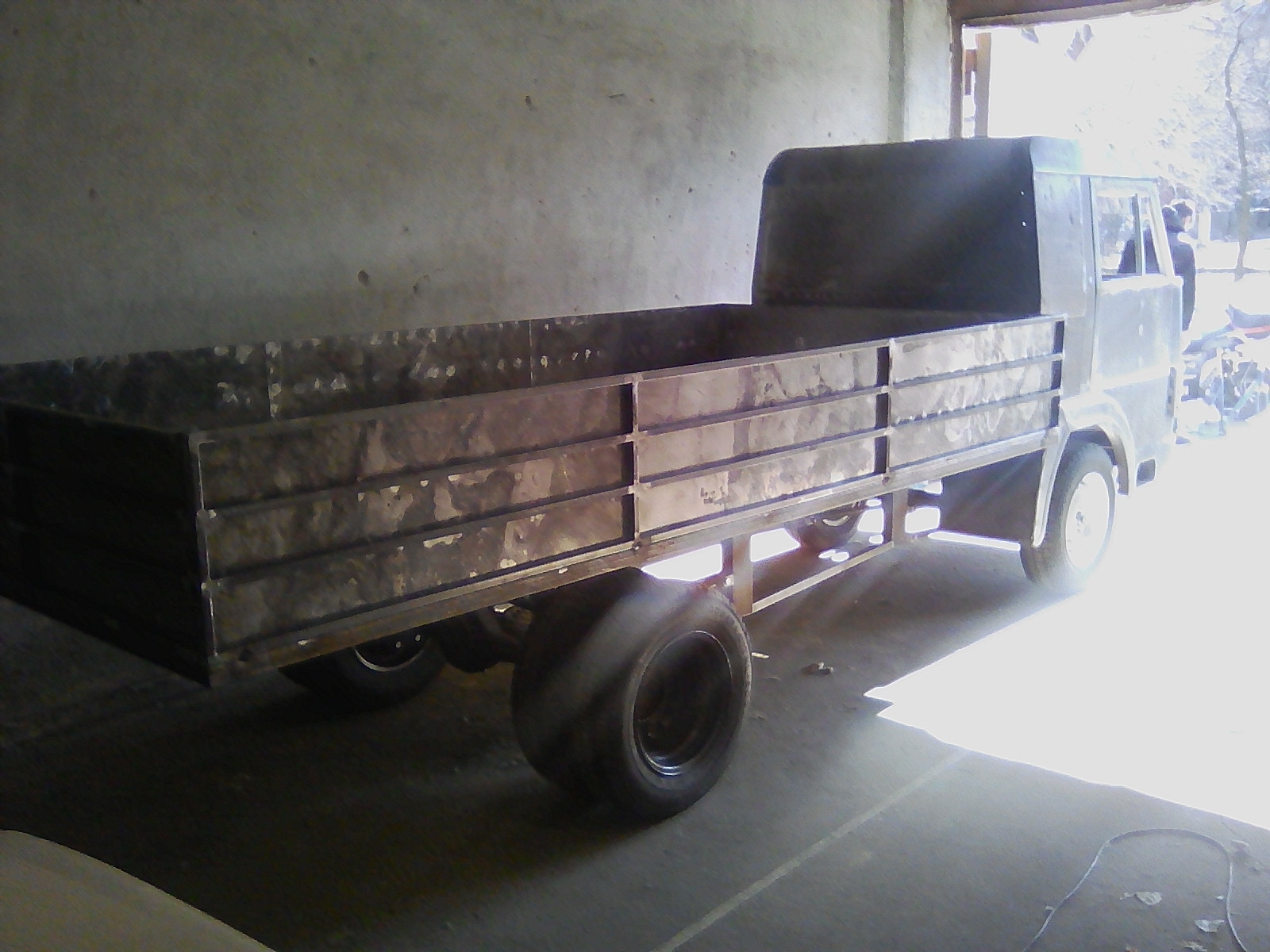

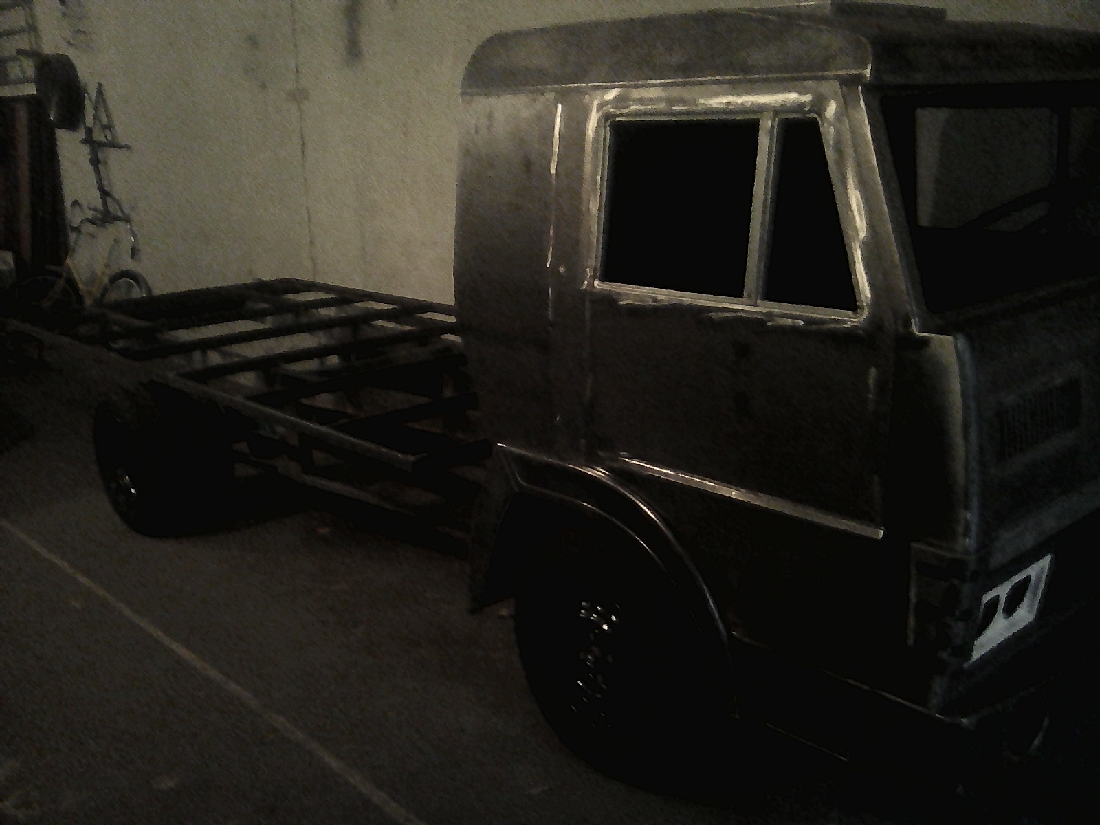

#74390Повідомлення 05 лют 2019, 18:05
Установили грузовую платформу на раму, на очереди борта и топливные баки. Освещение в гараже слабое, а камера всего 2мп, поэтому фотки не очень)
IMG_20190205_183301.jpg [ 570.22 КБ | Переглядів: 14998 ]
IMG_20190205_183241.jpg [ 567.45 КБ | Переглядів: 14998 ]

Долго не писал, руки не доходили сфотографировать. Уже установили борта, пока на прихватках, сейчас размечаем отверстия чтобы прикрепить болтами, а задний на петлях. На подходе топливные псевдобаки, в которых будут акб.
IMG_20190303_132725.jpg [ 335.09 КБ | Переглядів: 14882 ]
IMG_20190303_132630.jpg [ 281.53 КБ | Переглядів: 14882 ]
