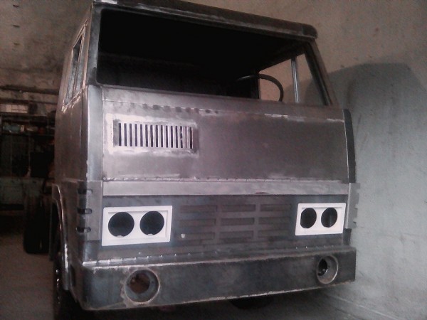

Возобновили постройку грузовика!!! Скажу сразу, что теперь я его строю сам, и процесс пойдёт медленнее, но постараюсь завершить к концу апреля. Вчера заказал решётку радиатора, которая изготавливается из листа 3 мм стали путём лазерной резки и визуально будет схожа с оригиналом. Изготавливаю грузовую платформу размером 3250 на 1500 мм, на которую будут устанавливаться либо борта, либо будка (возможность трансформации), ожидаемый срок изготовления конец следующей недели. Решетка уже готова, сегодня забрал и приложил к грузовику, встала на место идеально. На очереди установка тормозов и фальшивых топливных баков по бокам рамы как и на камазе, в которых будут аккумуляторы.

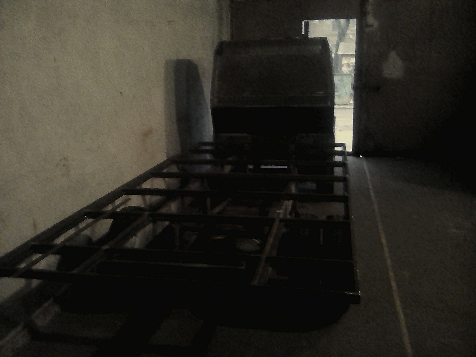

Заканчиваем грузовую платформу, на фото она вверх дном. Состоит из профильных труб 40 на 20 и 20 на 20, к ней будут крепиться борта, либо на неё будет устанавливаться будка, в обеих случаях она выступает в качестве пола. В платформу укладывается OSB 20 мм, образуя пол. Завтра установка на машину.

#74358Повідомлення 04 лют 2019, 17:17
Следующие на очереди топливные баки 2 шт, в каждый из которых должно устанавливаться по 13 лифовских котлет.
#74360Повідомлення 04 лют 2019, 17:46
А почему OSB 20мм.? Не тяжело будет.вес наверное и так порядочным будет. Мы в двухосный прицеп на подобную раму ложили обычную 10мм. фанеру пропитаную олифой и возили по полторы тонны груз.
#74361Повідомлення 04 лют 2019, 17:53
Там веса вообще нет, зад можно легко поднять и развернуть машину.
#74364Повідомлення 04 лют 2019, 18:14
Шота Ишхнели писав(ла):
Это пока,думаю в тонну она не впишется :?
#74365Повідомлення 04 лют 2019, 18:23
Она весит сейчас меньше 300 кг.
#74366Повідомлення 04 лют 2019, 18:32
Откуда там тонне взяться, наши трамваи по 750 кг, так там вагон, несущий кузов из более тяжёлого профиля в гораздо большем количестве, а тут одна кабинка из 20 на 20, обшитая 0.8 мм листом, грузовая платформа на данный момент 70 кг, да рама, которая и того легче. Весить будет 500 кг.

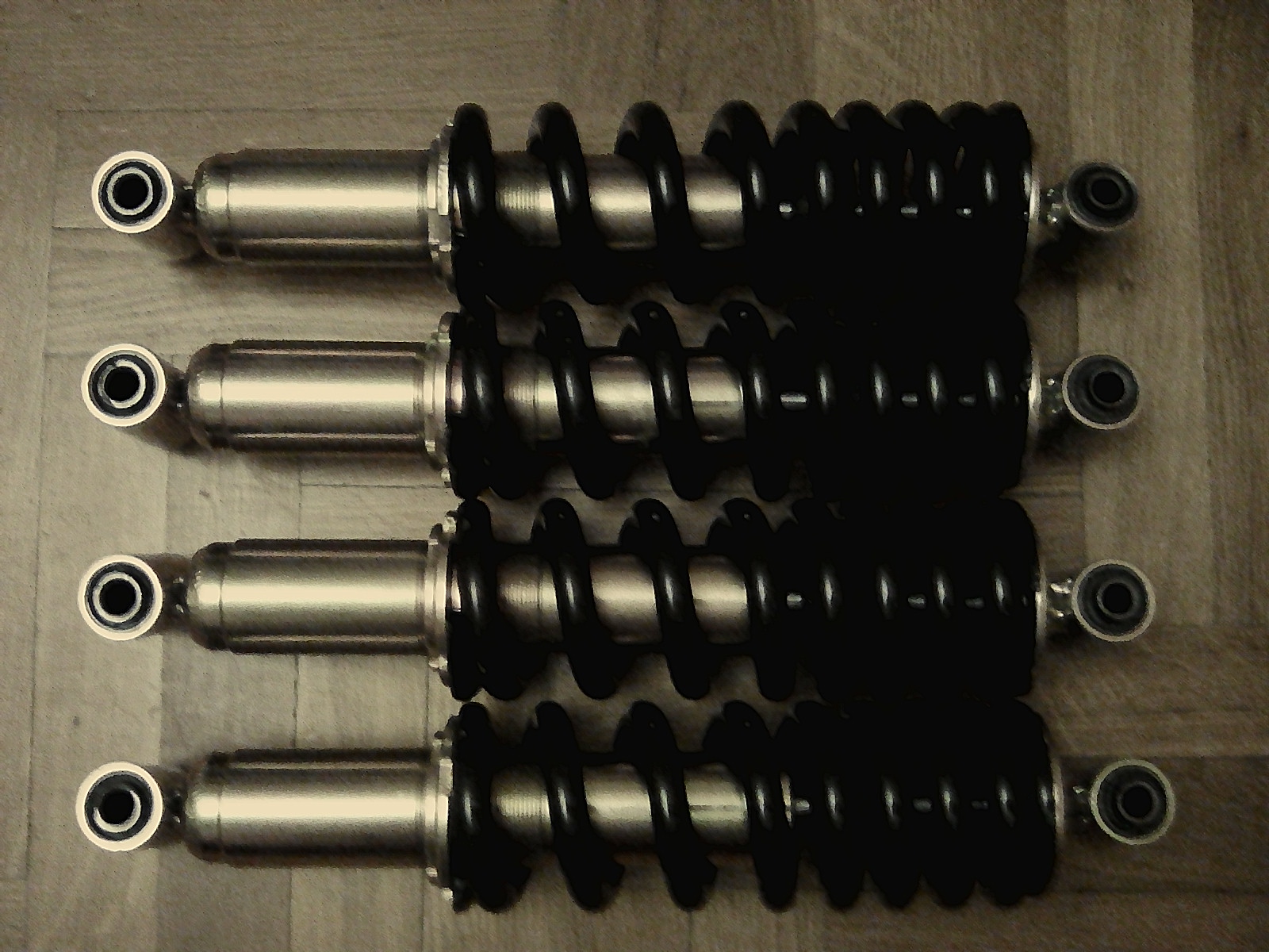

Сегодня пришли амортизаторы для нашего грузовика. Завтра займемся установкой.
IMG_20190307_192639.jpg [ 408.64 КБ | Переглядів: 14932 ]
#76559Повідомлення 07 бер 2019, 21:39
А что за аморты, если не секрет? Где брали, какие размеры?
