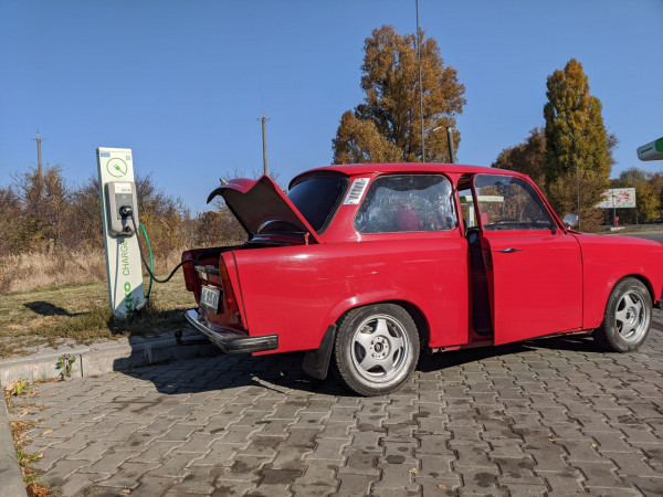

Я думал как реализовать медленную зарядку. Для моих 84 ячеек можно использовать 14 imax b6. Но пока трёхфазными зарядками обхожусь. Может в дальнейшем сделаю замыкатель фаз, чтобы дельты на одну фазу кидать. А вместо 14 аймаксов купить нормальную бмску :D
