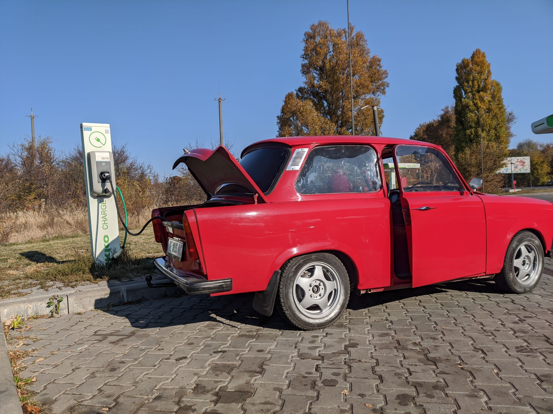

Trabant E Drive писав(ла):
Я он вообще модельными зарядками пользуюсь, они ведут себя стабильнее бмс плюс проще регулируют параметры а бмс следит только за переразрядом. Защита по току автомат и предохран. Дорого но сердито
Я думал как реализовать медленную зарядку. Для моих 84 ячеек можно использовать 14 imax b6. Но пока трёхфазными зарядками обхожусь. Может в дальнейшем сделаю замыкатель фаз, чтобы дельты на одну фазу кидать. А вместо 14 аймаксов купить нормальную бмску :D
