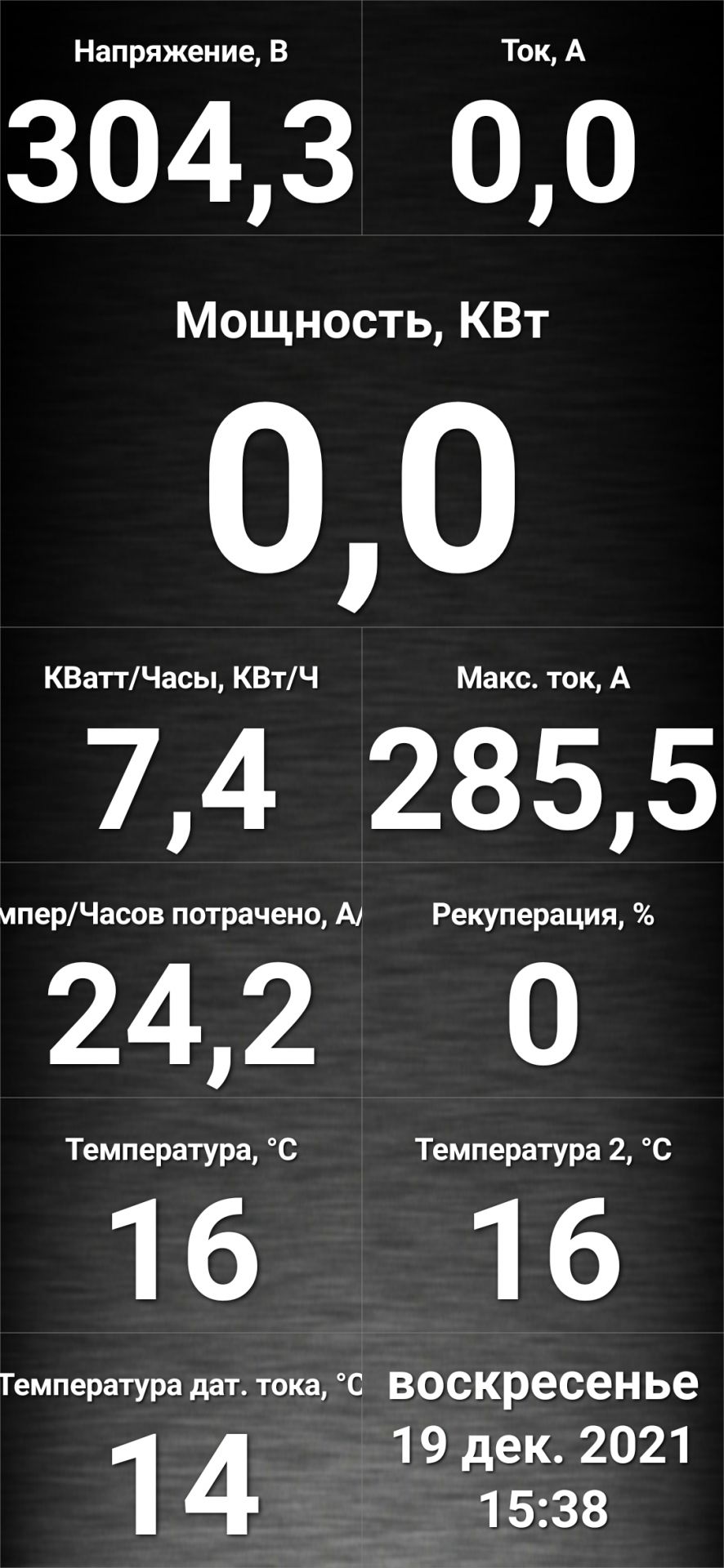

Две недели назад занимался выравниванием ячеек. Напоминаю как было. 16 консерв в паре со старой BMS от Романтика высаживались раньше, чем остальные консервы 26шт. Я отключил ту часть, которая с BMS, и катался на 26шт. Проехал примерно 20км, подровнял до уровня 16 консерв. Но у меня было пару консерв из тех 26, которые высаживаются раньше. Я их просто запараллелил.
Теперь у меня всего 82s.
Сегодня удалось зарядить всю батарею до 4.05-4.07В.
Дистанция 50км город. Несколько драг заездов с туарегом, крузаком, пассат б7 и опель vectra C, привели к среднему расходу 150Вт•ч/км.
В конце 50км дистанции на всех ячейках примерно 3.6-3.7В. Высаживать можно ещё . Сколько, я не знаю. Но выравниванием ячеек я доволен.

А почему рекуперация 0% ?
#124274Повідомлення 19 груд 2021, 22:54
Звідки: Дніпро, Україна
andy210 писав(ла):
Рекуперация присутствует. Почему она не отображается? Я не знаю.
