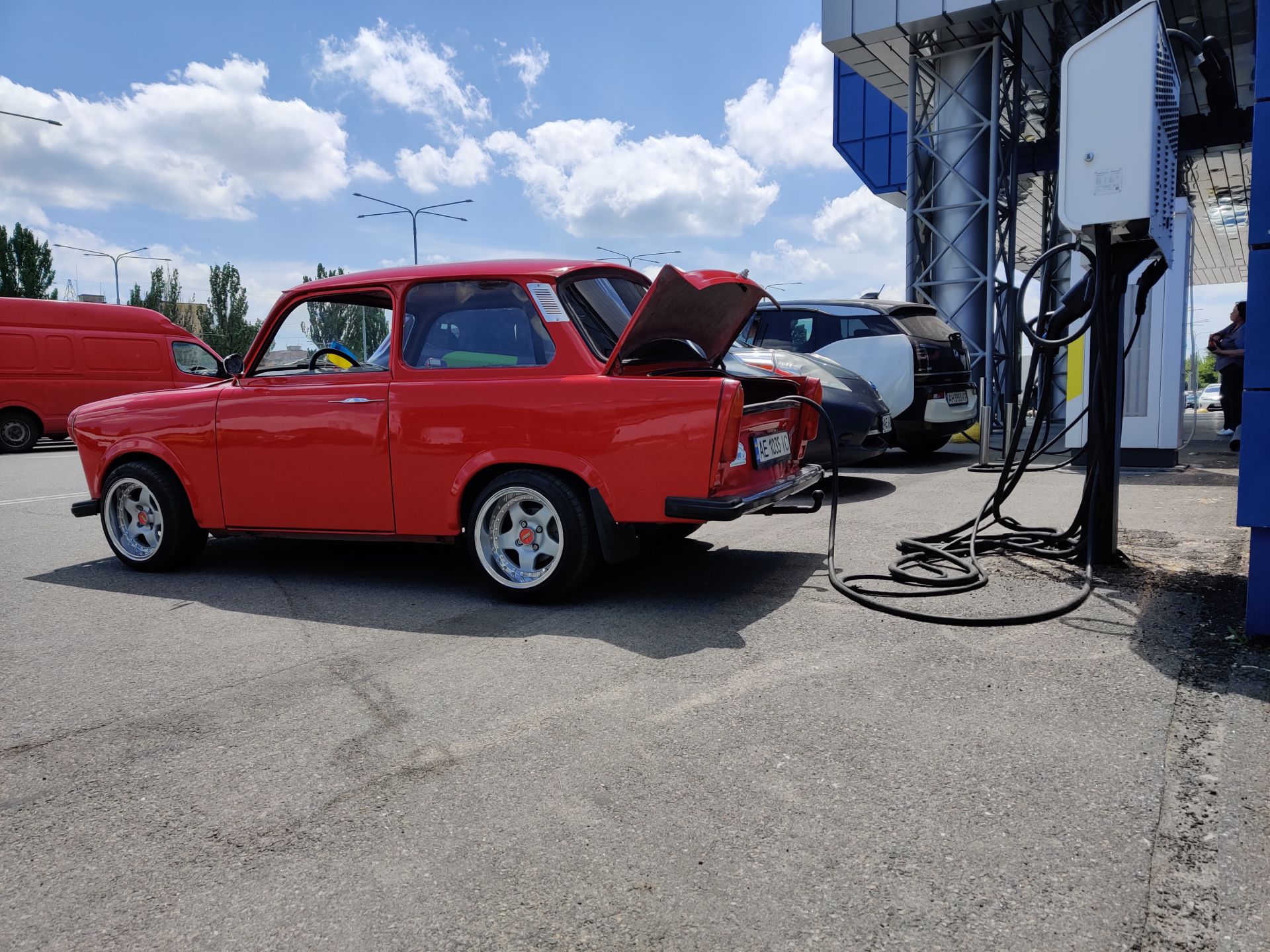

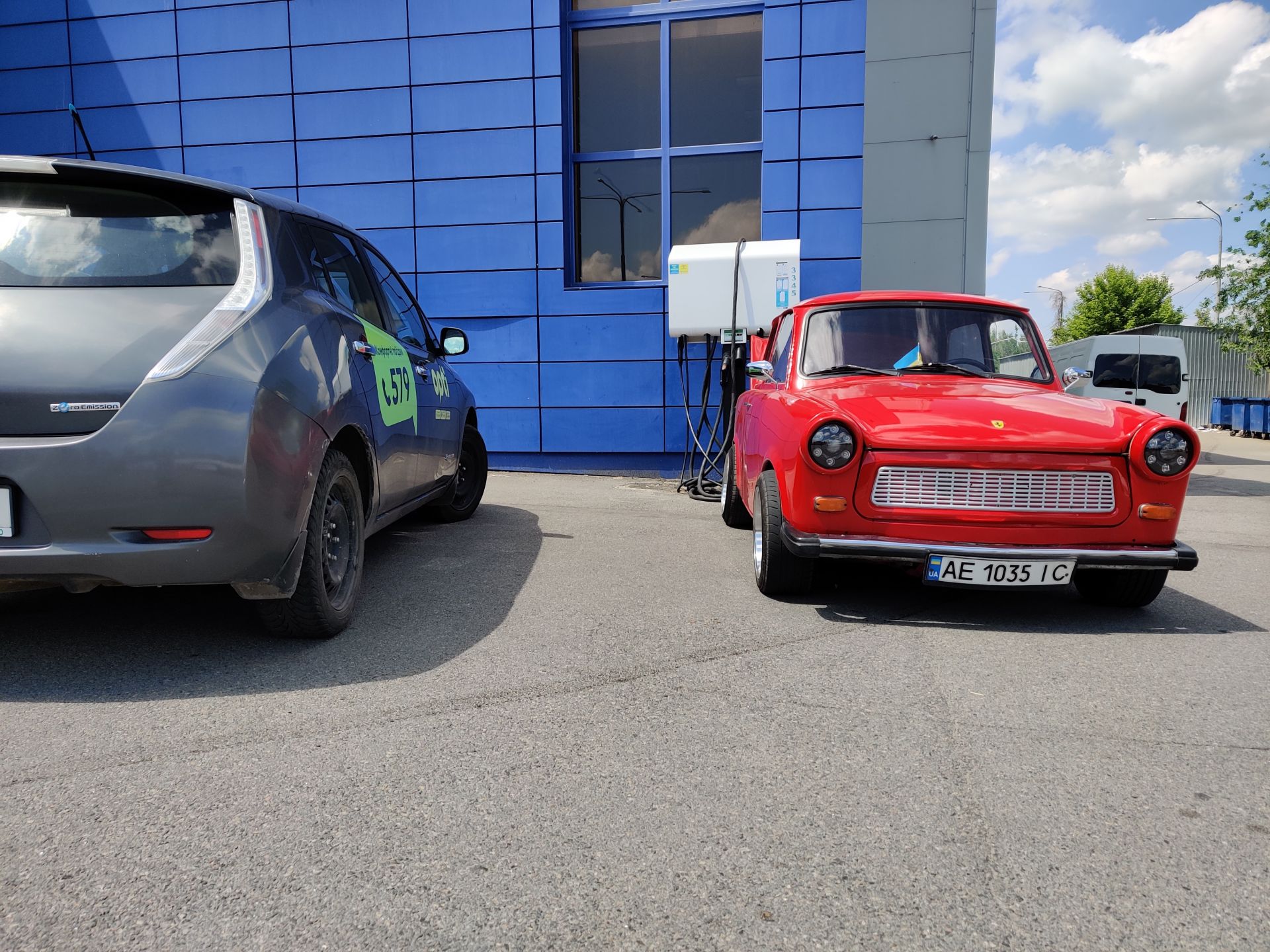

Вчера заряжался возле ТРЦ Караван. Это уже не первый раз там. На Энтерпрайзе норм тариф. Желающих спросить "Что за авто?" было достаточно, это значит, что заряжаться было не скучно :) Type-2 как по мне идеальный разъем для самоделки. Ни разу не стоял в очереди, практически всегда свободен на любых зарядных станциях. Но гады на энтерпрайзе не начинают заряд, пока на счету не будет примерно 300грн :? Было 250грн на балансе, а оно пишет пополните счёт... В основном в гараже заряжаюсь, так что не критично. Пополнил до 400грн и зарядка началась.... Также пообщался с водителем Tesla Model 3, обменялись комплиментами :lol:

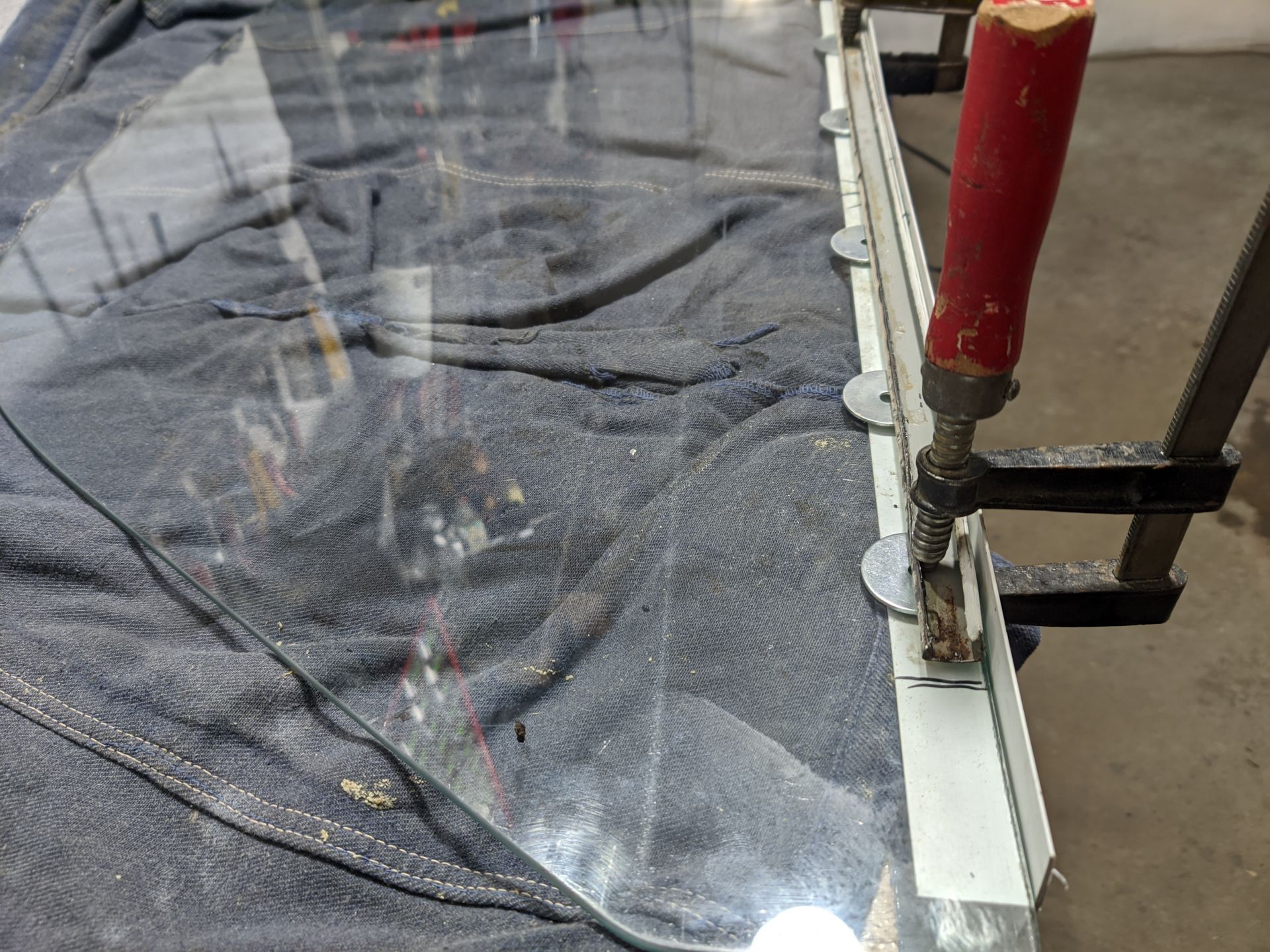

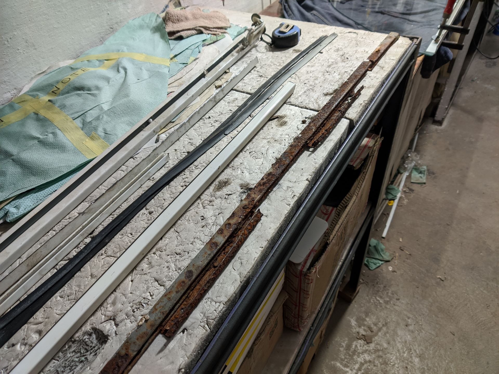

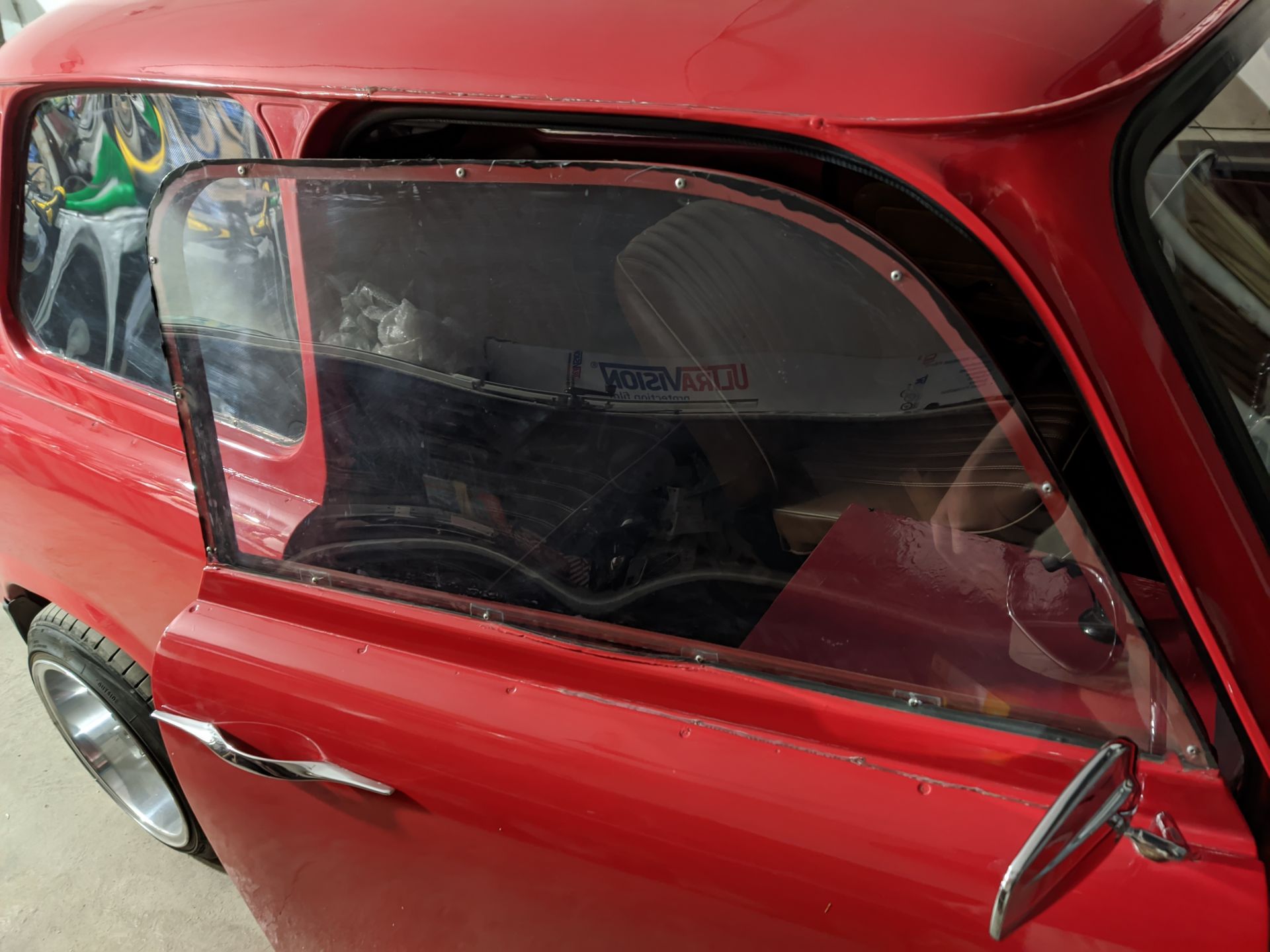

Сегодня начал реанимировать стеклоподьемник пассажирской двери, так как летом с одним водительским шею надувает :D а всё равно жарко. Шутки про кондиционер не канают :)
Отмыл стекло от скотча и куриного помёта, купленного у одного товарища из Житомира ещё год-полтора назад.
И изготовил, если так можно выразиться, аналог оригинальной железки, по которой двигаются ролики стеклоподьемника. Также эта штука приклеивается к стеклу. При чём в дверь засунуть стекло с железкой не представляется возможным. В прочем ничего нового для меня, такую процедуру восстановления я уже делал на водительской двери. Просто железка, которую покупал у того же товарища из Житомира была более живая, чем эта:
IMG_20220618_212007.jpg [ 464.76 КБ | Переглядів: 16185 ]
По итогу с 15:00 до 21:30 я отмыл стекло и изготовил планку. Думаю на грядущей неделе закончу с ним, а то без второго окна летом совсем печалька.
Напомню, что когда я покупал авто в 2017м году, я даже представить себе не мог, что на стёклах ещё и железок не будет... при том стёкла и стеклоподъемники были :?
IMG_20220618_212025.jpg [ 451.95 КБ | Переглядів: 16185 ]

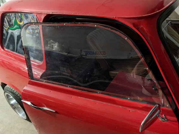

Коментарій до файлу: Сейчас выглядит так это безобразие
IMG_20220618_212015.jpg [ 237.32 КБ | Переглядів: 16185 ]
