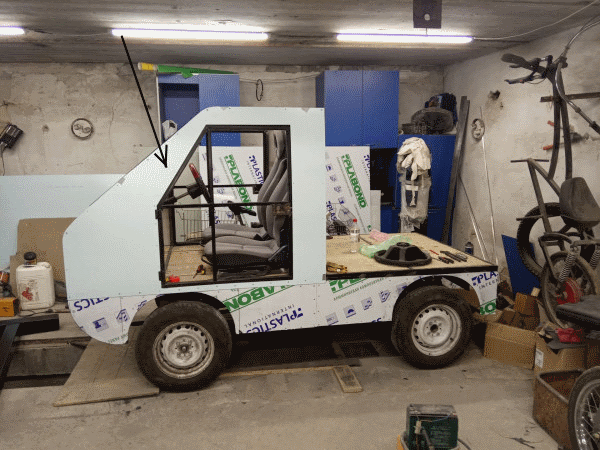

1. Где стрелкой указано - остекление будет?
Это "мертвая зона" обзора.
2. Попросите, если у вас есть пузатый хлопчик ростом не выше 170 см. и годков так 50 - сколько раз он без мата может залезть и слезть с кабины.

1.Да, там где стрелкой указано будет стекло. 2. Гораздо больше раз, чем в Таврия пикап.
#111622Повідомлення 14 жовт 2020, 20:11
Звідки: Minsk, Great Litva
Та нормально будет в него залазить. Сидуха как раз на уровне ж.. Сел, ноги закинул с поворотом. Так же и выходить норм. Единственное, что мжно было двери чуть длиннее вперед сделать, чтоб ноги было удобнее заносить, типа как у этих пикников и петли также сделать сзади. Тогда дверь вообще мешать не будет ногам при посадке-высадке.

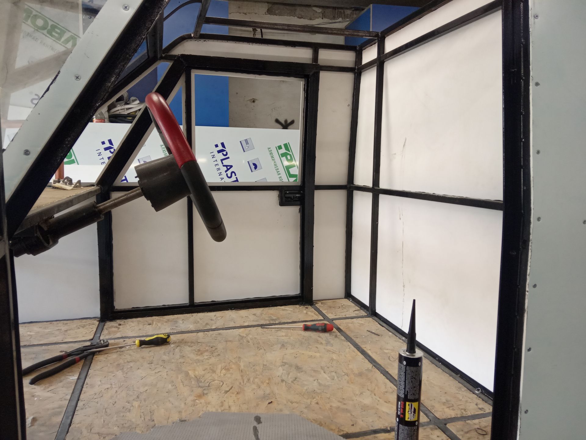

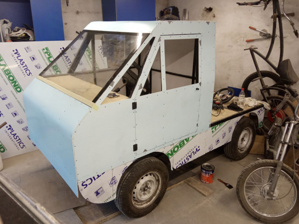

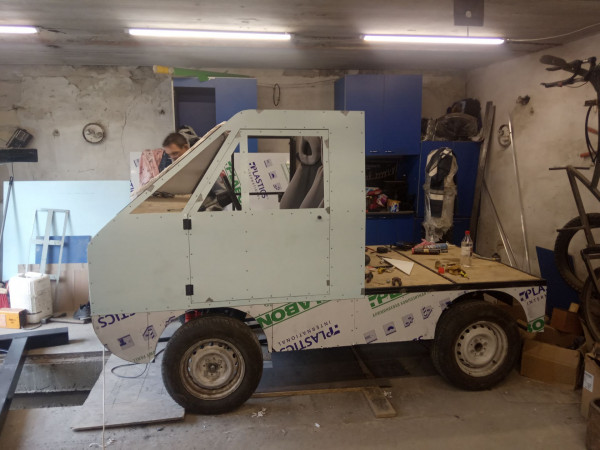

Продолжаем обшивать кабину...
IMG_20201015_145526.jpg [ 252.02 КБ | Переглядів: 14529 ]
IMG_20201016_122413.jpg [ 274.38 КБ | Переглядів: 14529 ]
IMG_20201016_174627.jpg [ 308.23 КБ | Переглядів: 14529 ]

Шота Ишхнели писав(ла):
Как называется материал применяемый для обшивки?
(у меня всегда морока с этой процедурой, из стеклоткани по фанере склеиваю)

sykt писав(ла):
Здається, досить товстий спінений ПВХ, міліметрів 8. Знизу - алюмінієвий композит.
#111769Повідомлення 19 жовт 2020, 16:50
Да, вы всё правильно написали, толстый ПВХ и композит.

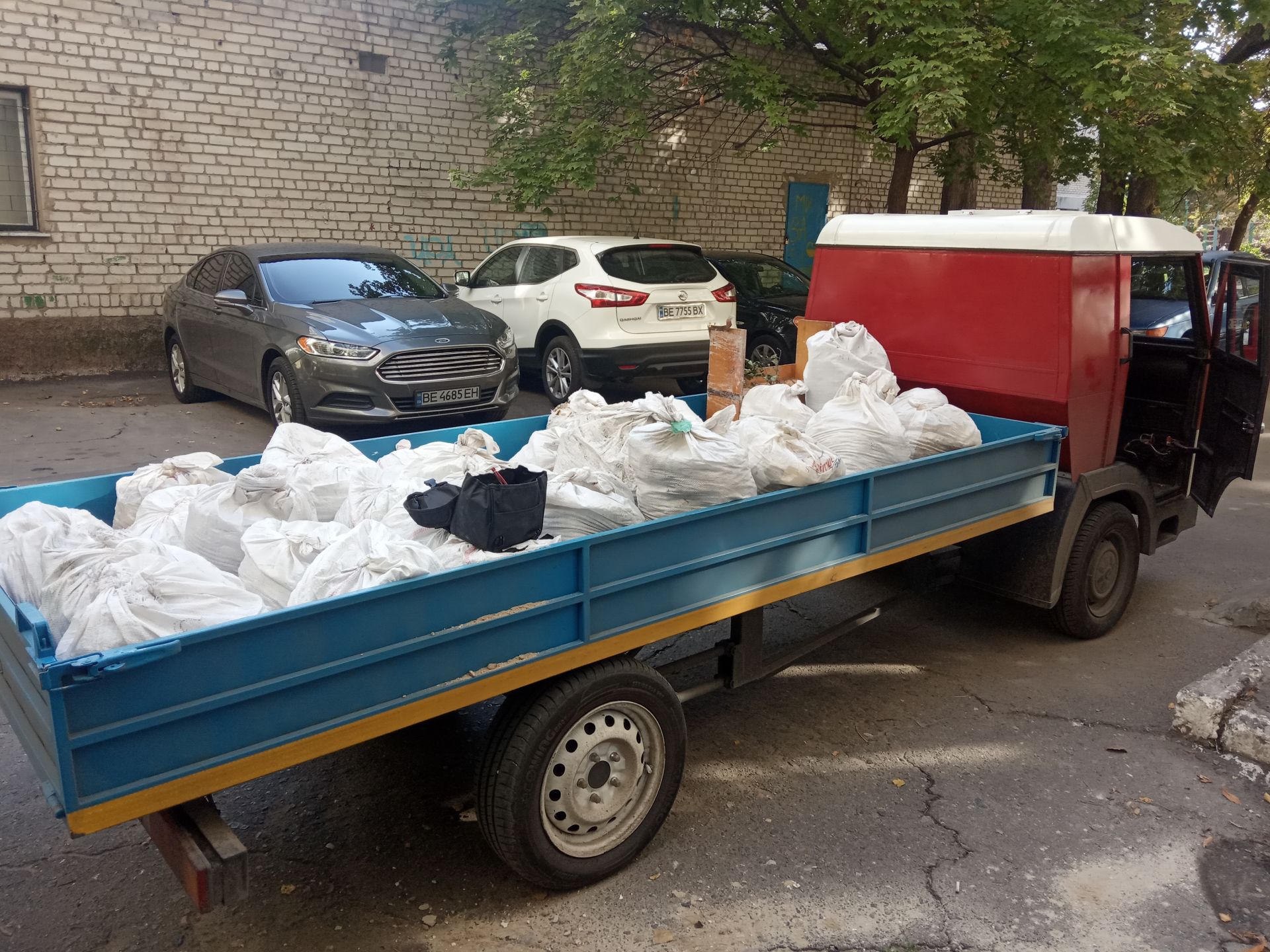

Вывоз более двух тонн строительного мусора за две ходки, в мешках битый кирпич и бетон. Грузим сверх нормы для эксперимента, давление в шинах подняли до четверки. Машина отработала на отлично.

Перевозка строительного мусора (битый кирпич и бетон), более двух тонн, вывезли за две ходки.
