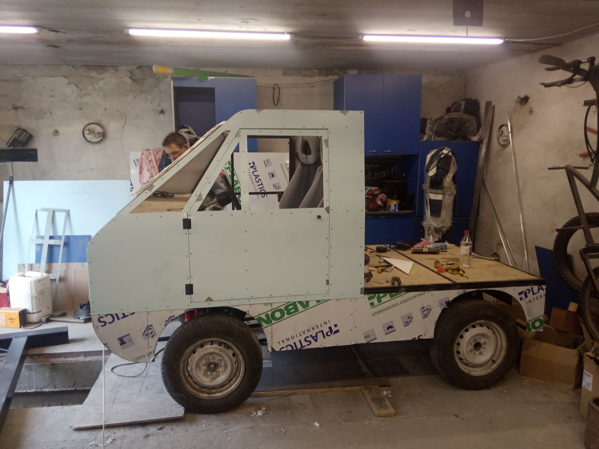

#111696Повідомлення 17 жовт 2020, 11:03
Продолжаем обшивать кабину...
IMG_20201015_145526.jpg [ 252.02 КБ | Переглядів: 14532 ]
IMG_20201016_122413.jpg [ 274.38 КБ | Переглядів: 14532 ]
IMG_20201016_174627.jpg [ 308.23 КБ | Переглядів: 14532 ]

Шота Ишхнели писав(ла):
Как называется материал применяемый для обшивки?
(у меня всегда морока с этой процедурой, из стеклоткани по фанере склеиваю)
#111760Повідомлення 19 жовт 2020, 11:33
Звідки: Кропивницький
Дякував (ла) 19 Подякували 24
Мій електротранспорт: Електровел 350W
sykt писав(ла):
Здається, досить товстий спінений ПВХ, міліметрів 8. Знизу - алюмінієвий композит.
#111769Повідомлення 19 жовт 2020, 16:50
Да, вы всё правильно написали, толстый ПВХ и композит.
#111772Повідомлення 19 жовт 2020, 17:34
Звідки: Київ, Свято́шинський
макетчики (из сферы наружной рекламы) из этих ПВХ и композита могут что угодно сделать, ТЕ это авто может служить передвижной рекламной платформой с объёмными или плоскорельефными элементами ))
