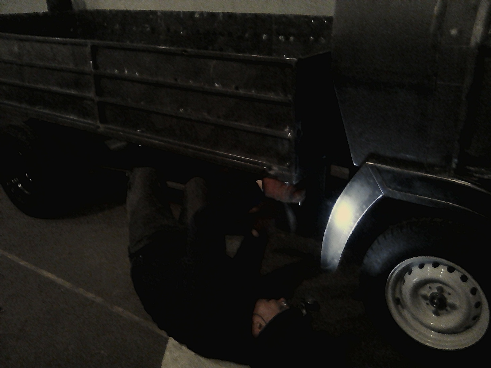

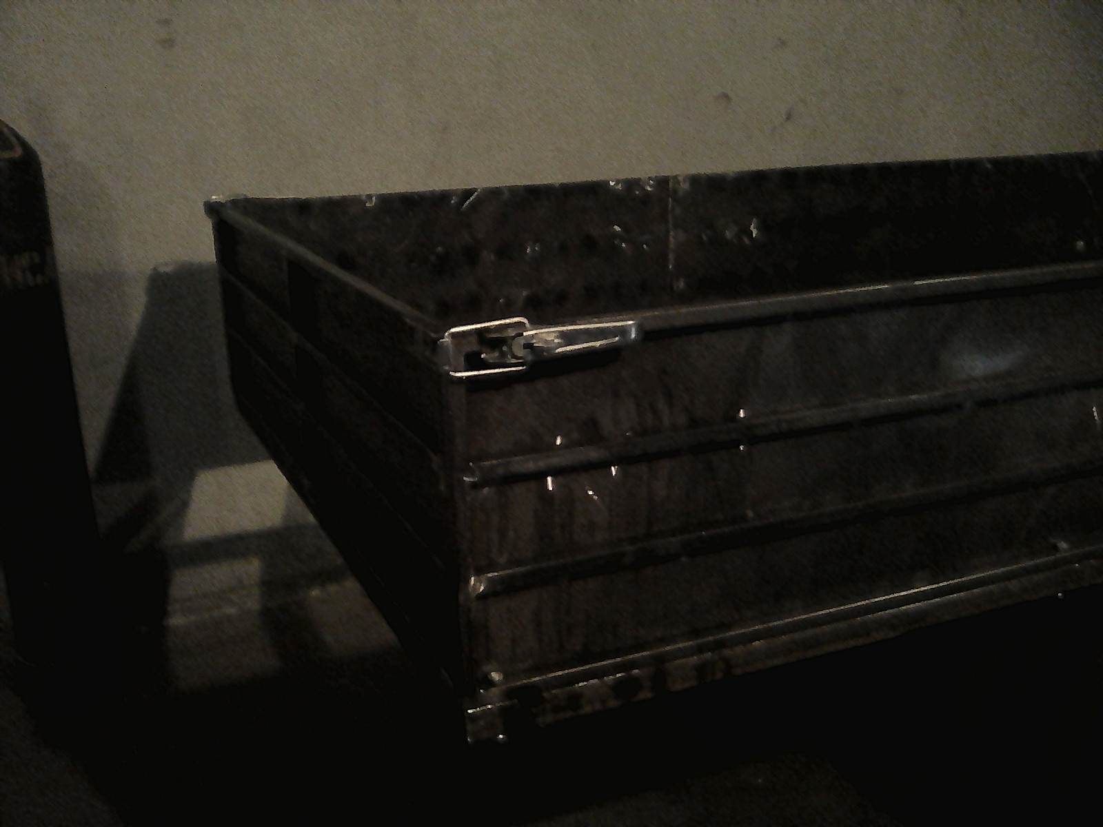

Сегодня целый день работали с грузовиком, прикрепленные на прихватках борта взяли на болты, на задний откидной борт поставили петли и установили замки бортов. С 1.04 перевозим машину на место, где она будет интенсивно достраиваться и до конца апреля должна будет уехать оттуда своим ходом завершенная и покрашенная. Заказали батарею 110 вольт 50 ач и бмс к ней.

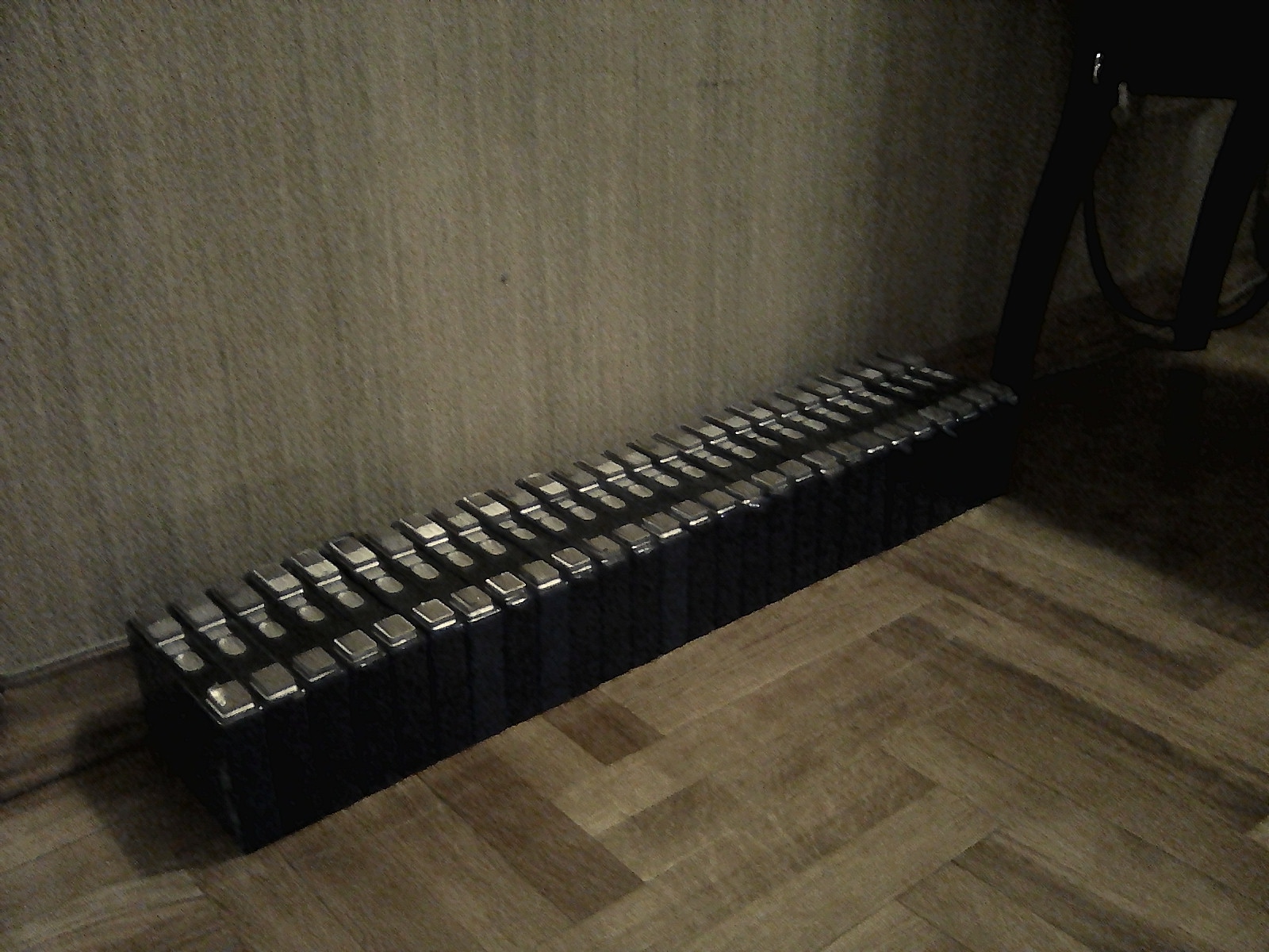

Пришли аккумуляторы для грузовика 28 ячеек. Порадовал общий вес батареи 25 кг.
IMG_20190326_212627.jpg [ 418.01 КБ | Переглядів: 7521 ]
#78052Повідомлення 27 бер 2019, 00:12
28 ячеек это какая ёмкость и напряжение ?
#78053Повідомлення 27 бер 2019, 00:20
Полностью заряженная 117 вольт 53 ач.

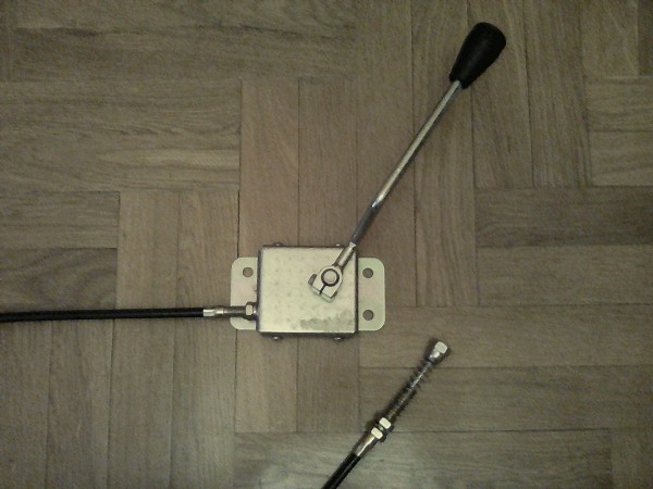

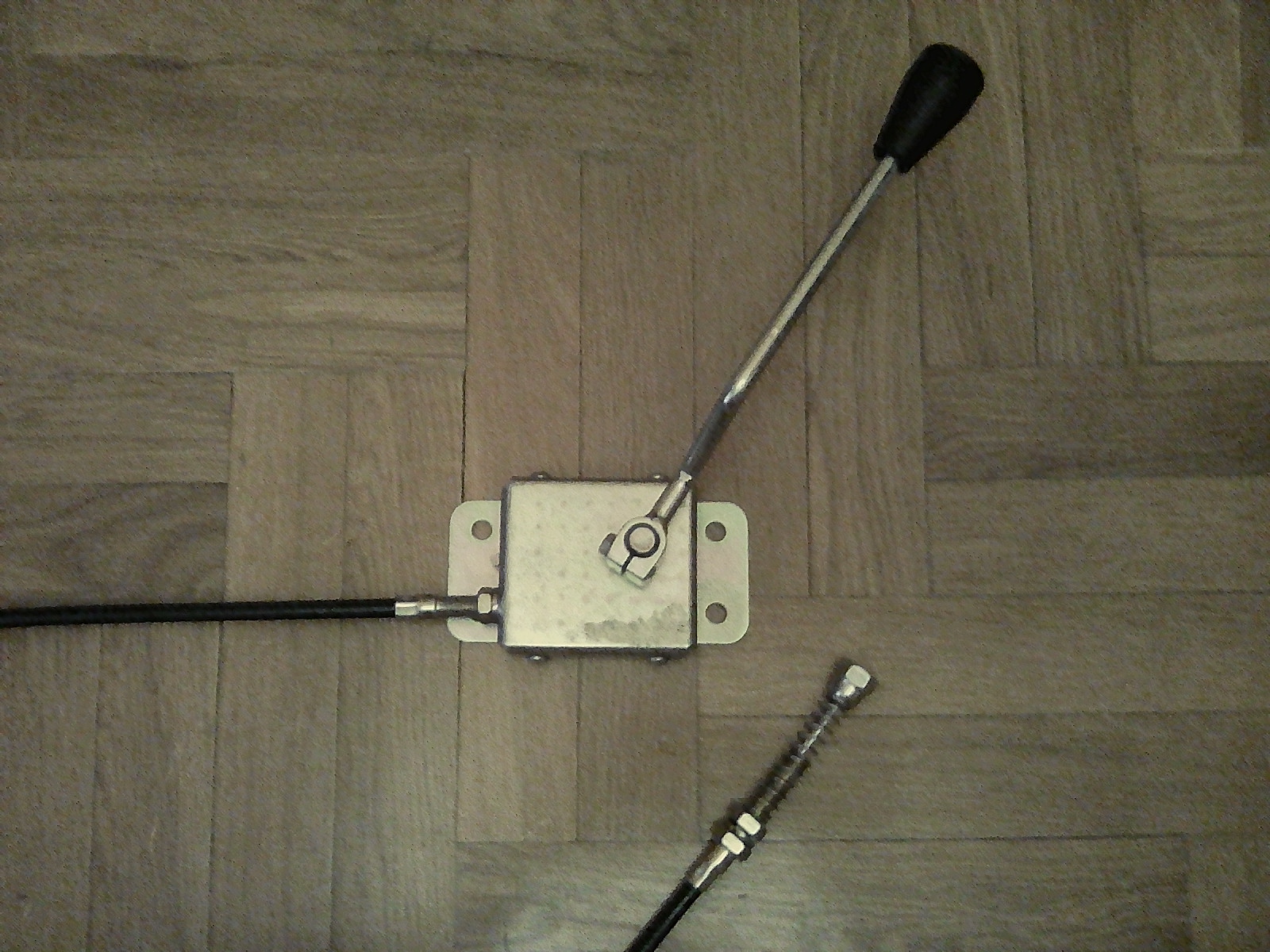

Тросиковый переключатель для включения понижающей передачи. Правда до кабины он не дотягивается, придётся разместить его на раме за кабиной, а дальше подсоединить дополнительный шток и вывести ручку в кабину.
