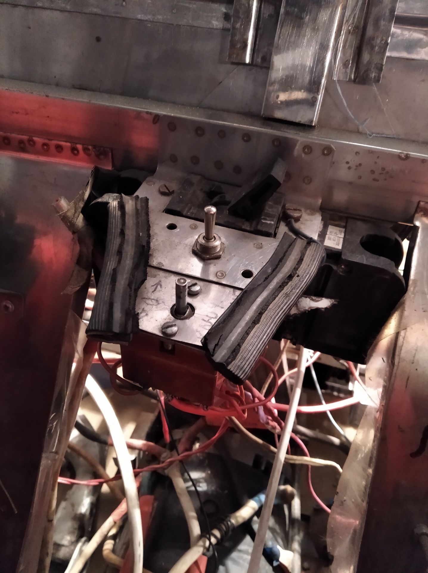

Кажется автоматический выключатель есть
IMG_20200712_191420.jpg [ 273.16 КБ | Переглядів: 9223 ]
#108231Повідомлення 20 лип 2020, 07:18
Звідки: Херсон, Украина
Это не те "автоматы". Защита должна быть непосредственно возле батареи и с обоих полюсов оной. Как раз вот для таких случаев, как на твоей фотке с оплавленным кабелем и кронштейном.
#108234Повідомлення 20 лип 2020, 09:16
Не мог провод перетереться, он оплавился скорее всего, а по кузову идёт фаза из розетки, можете не верить. Как вобще автоматы срабатывают, если на моторе итак почти КЗ и токи до 1000 доходят ?

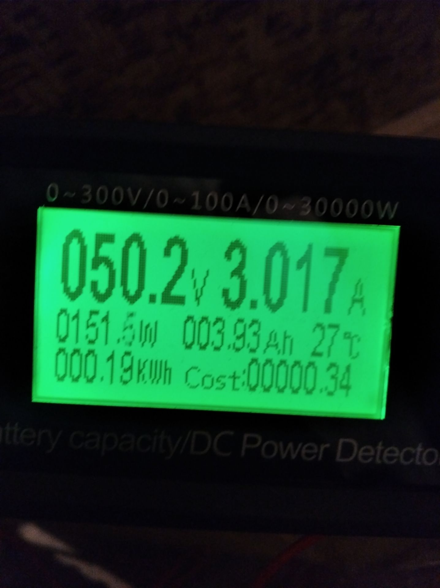

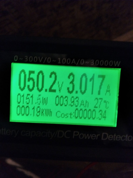

Кажется аккумуляторам хана, только видимость что они живые. Зарядил все до 3,1,дал постоять пару дней, саморазряда небыло, потом начал разряжать током всего лишь примерно 3,5 Ампера и они очень быстро разрядились
#108401Повідомлення 24 лип 2020, 10:25
Всего 0,19 кВт/ ч и они разрядились

Сокол, это вы батарею сделали или одну ячейку разряжали? Почему не зарядили до напряжения 3.65в на ячейку?
#108412Повідомлення 24 лип 2020, 13:38
все последовательно разряжал. Я свой бенинг от скутера притащил, но его напряжения не хватило на всю сборку. Блин, 3 это тоже не мало.
#108413Повідомлення 24 лип 2020, 14:04
3В - это мало. Я свой лифер до 3 и эксплуатирую. Ниже там пару процентов ёмкости. Основное (процентов 80-85) -- это 3.15-3.4

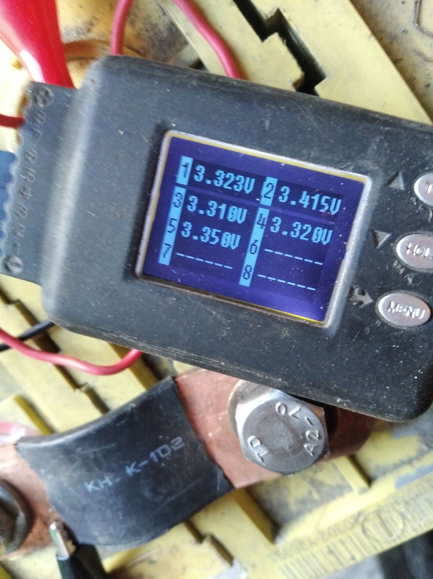

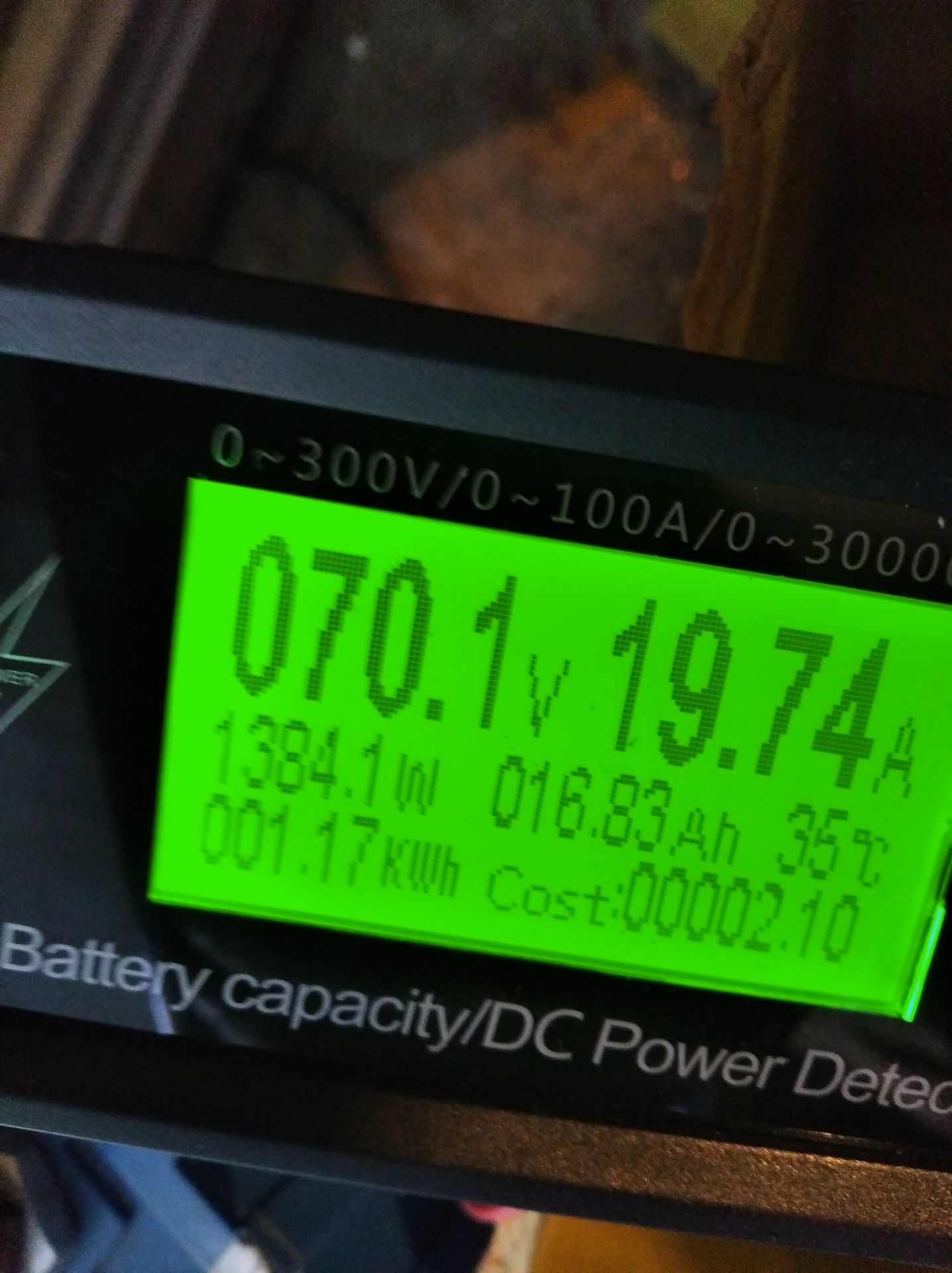

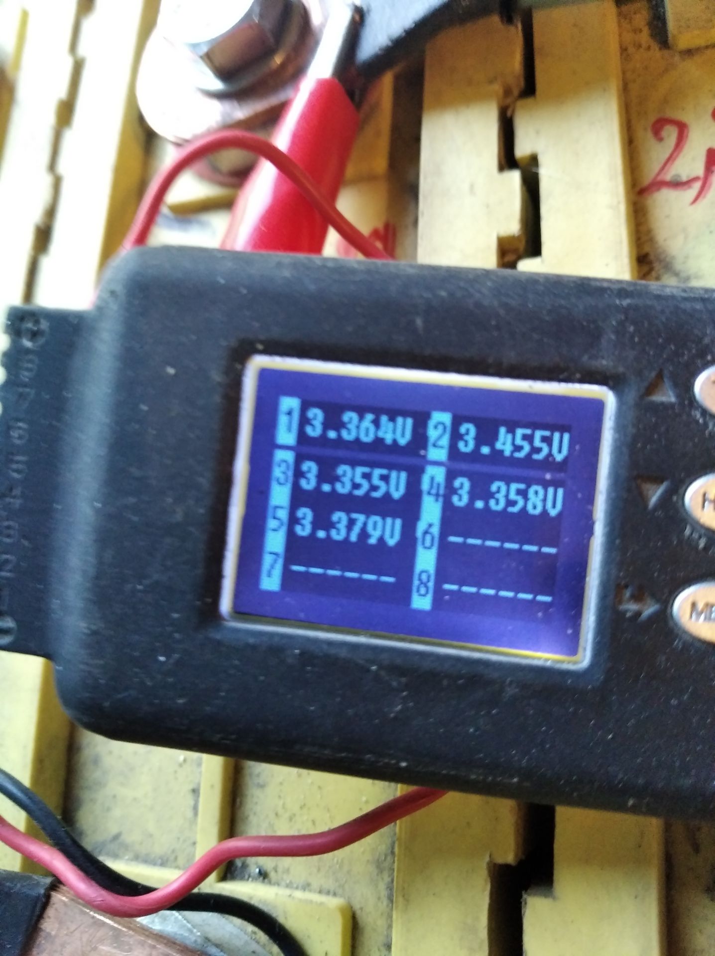

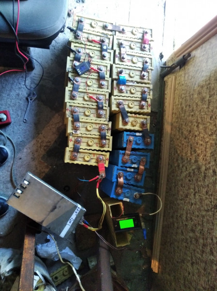

Так я с лиферами не работал, я к титанату привык. Ладно я убрал ещё две батареи и заряжаю дальше. Уже больше киловатта вкачал. Ещё селлог один нашел, на 3,6 поставил чтоб пищал, специально подключил к той банке которая явно быстрее других заряжается, по ней и буду ориентироваться.

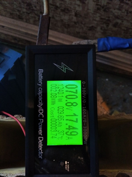

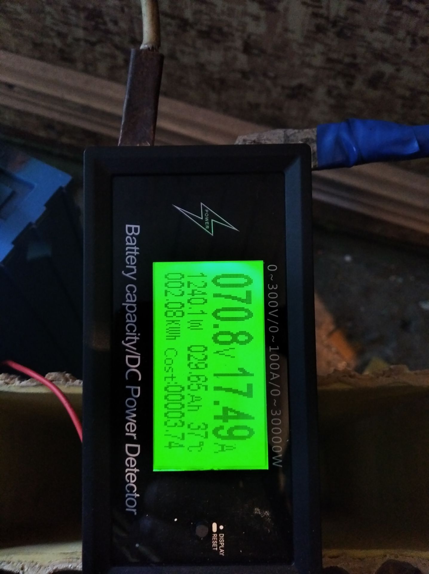

Ваттметр показывает больше 2 кВт/ч потраченных на зарядку, это можно считать реальной ёмкостью ?
И ещё далеко не 3,6
