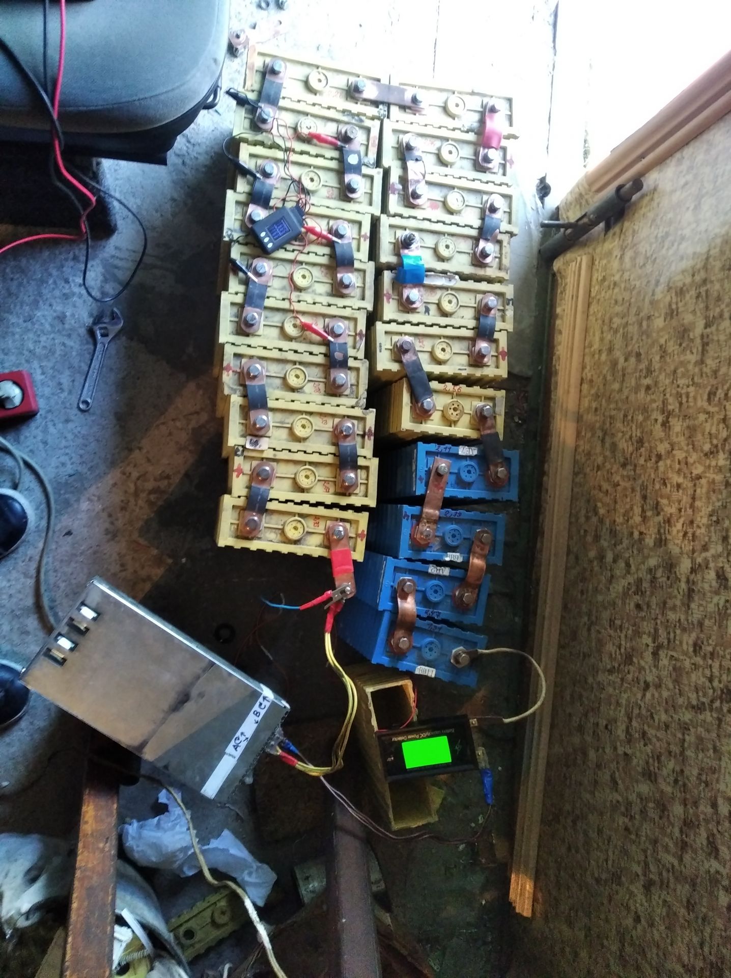

Кажется аккумуляторам хана, только видимость что они живые. Зарядил все до 3,1,дал постоять пару дней, саморазряда небыло, потом начал разряжать током всего лишь примерно 3,5 Ампера и они очень быстро разрядились
#108401Повідомлення 24 лип 2020, 10:25
Всего 0,19 кВт/ ч и они разрядились
IMG-db1e147f9218e07f4126b36a695a6210-V.jpg [ 258.32 КБ | Переглядів: 8940 ]
IMG_20200723_225003.jpg [ 138.73 КБ | Переглядів: 8940 ]
#108404Повідомлення 24 лип 2020, 10:39
Сокол, это вы батарею сделали или одну ячейку разряжали? Почему не зарядили до напряжения 3.65в на ячейку?
#108412Повідомлення 24 лип 2020, 13:38
все последовательно разряжал. Я свой бенинг от скутера притащил, но его напряжения не хватило на всю сборку. Блин, 3 это тоже не мало.
#108413Повідомлення 24 лип 2020, 14:04
3В - это мало. Я свой лифер до 3 и эксплуатирую. Ниже там пару процентов ёмкости. Основное (процентов 80-85) -- это 3.15-3.4

Ну не может человек не умеющий элементарно провести КТЦ аккума , браться за ремонт и доводку Электры.

Так я с лиферами не работал, я к титанату привык. Ладно я убрал ещё две батареи и заряжаю дальше. Уже больше киловатта вкачал. Ещё селлог один нашел, на 3,6 поставил чтоб пищал, специально подключил к той банке которая явно быстрее других заряжается, по ней и буду ориентироваться.

Ваттметр показывает больше 2 кВт/ч потраченных на зарядку, это можно считать реальной ёмкостью ?
И ещё далеко не 3,6
