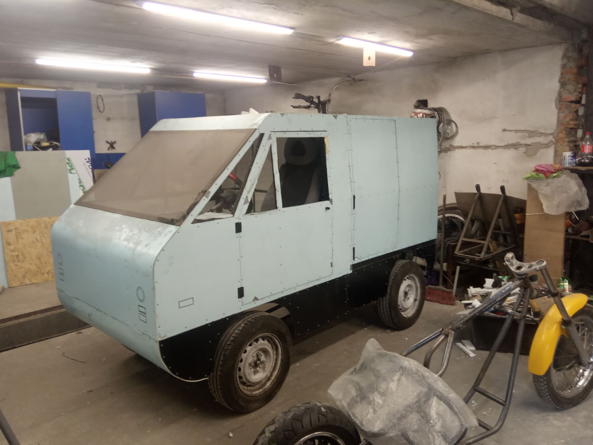

#112516Повідомлення 10 лист 2020, 18:37
Да, отработано на одноместном электромобиле Страйк. Все стыки делаются на профиль на герметике Крокодил и саморезах, они неподвижны.

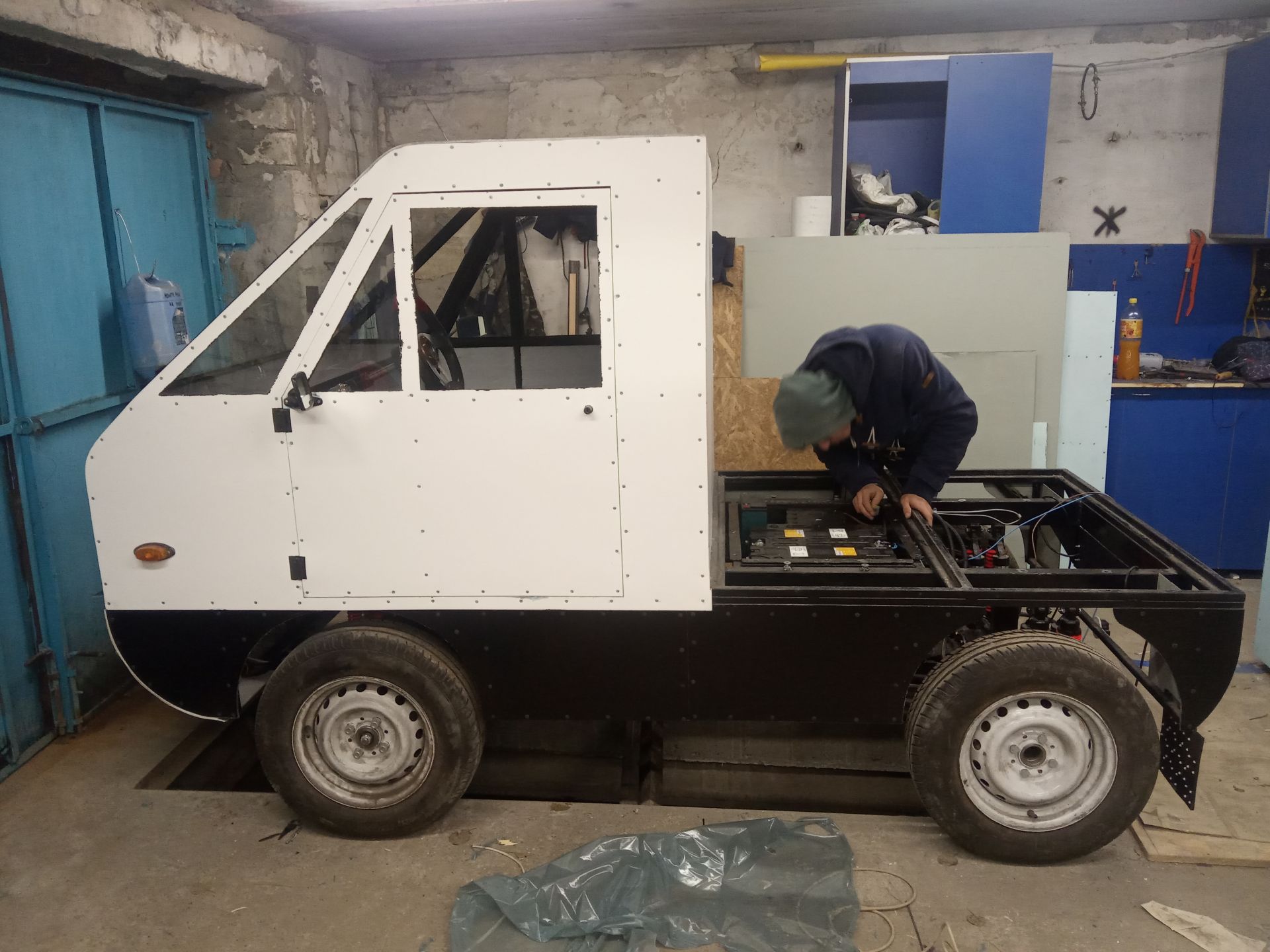

Внешний вид полностью оформлен, осталось поставить светотехнику. Изотермический бокс тоже завершён.

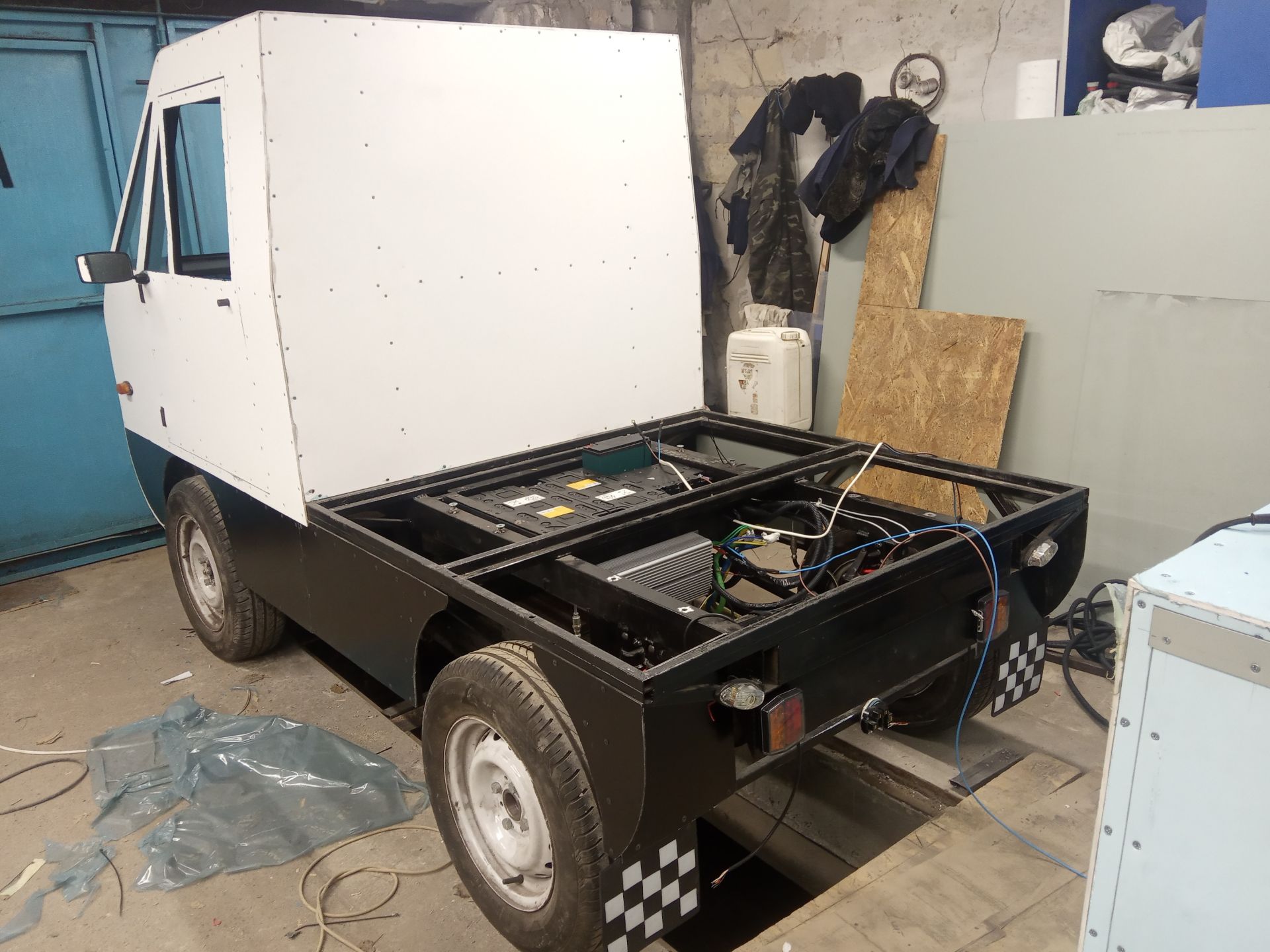

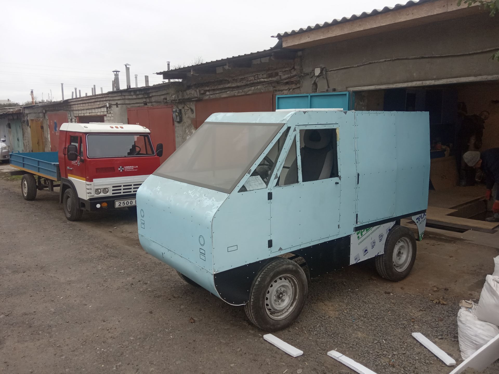

#112679Повідомлення 18 лист 2020, 15:38
Нижняя часть, обшитая композитом так и останется черного цвета, а верх будет обклеен пленкой цвета который выберет заказчик.

Нижняя часть, обшитая композитом ....
А сложно било взять остекление от любой легковушки ?
#112771Повідомлення 24 лист 2020, 23:56
А зачем? В чём смысл и выигрыш?
#112798Повідомлення 26 лист 2020, 14:27
Только гемор с подгонкой металла получить.Тут не те скорости,обтекаемость не так важна.

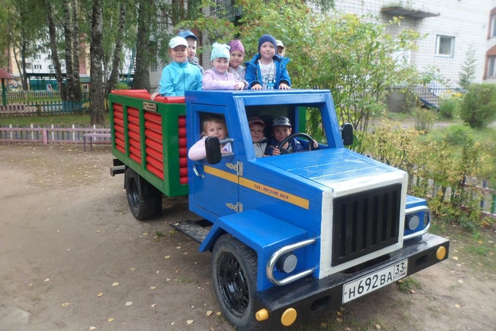

#113197Повідомлення 14 груд 2020, 07:46
Звідки: Ярославль
Дякував (ла) 0 Подякували 202

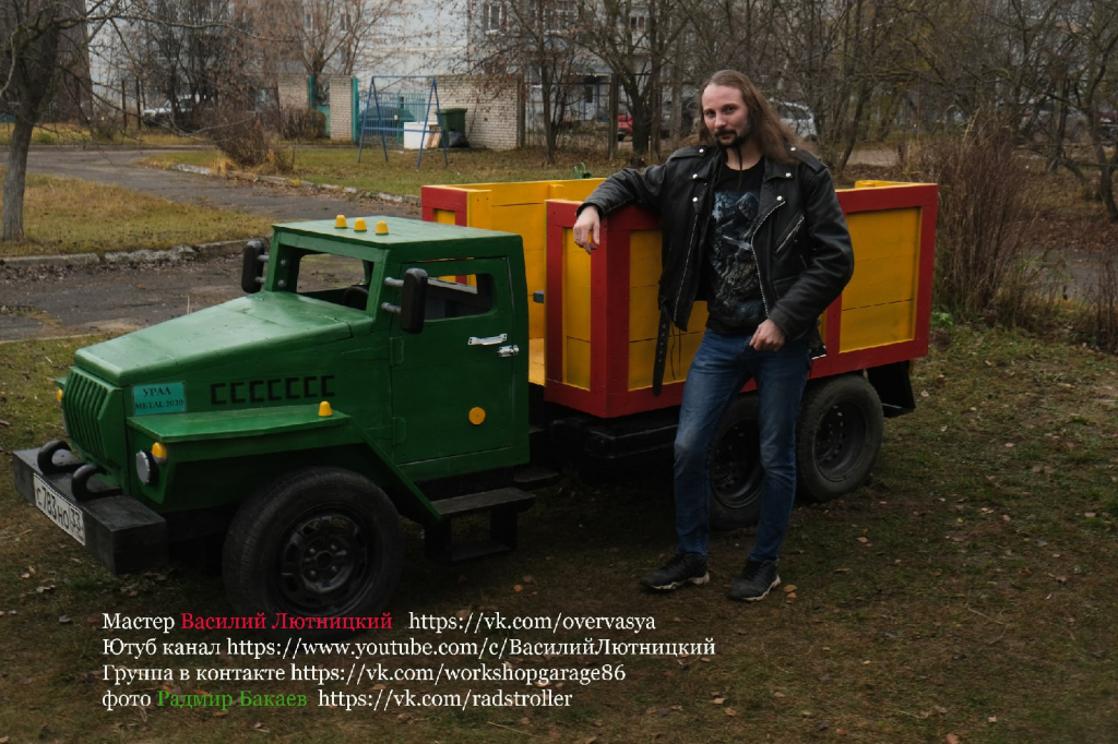

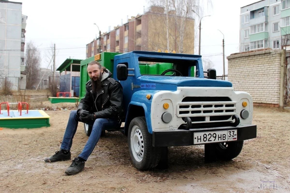

Шота, это вам для вдохновения...
Мужичок из Коврова делает за свои деньги грузовички для детских площадок...
Зил 131.jpg [ 176.5 КБ | Переглядів: 14566 ]
ГАЗ.jpg [ 137.3 КБ | Переглядів: 14566 ]
Урал.jpg [ 470.37 КБ | Переглядів: 14566 ]

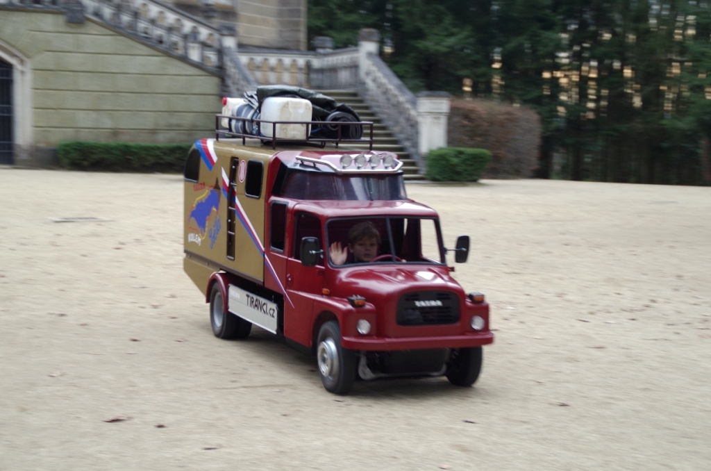

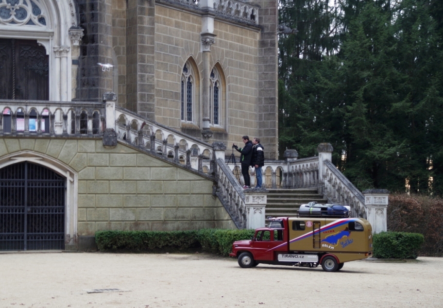

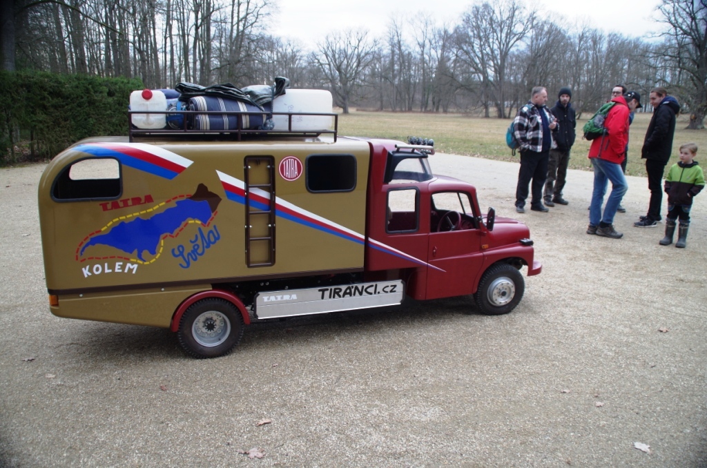

#113202Повідомлення 14 груд 2020, 11:33
Чехи тоже любят грузовики и делают уменьшенные копии. Вот этой весной я наткнулся на такую Татру-
IMGP7261.JPG [ 449.26 КБ | Переглядів: 14537 ]
IMGP7266.JPG [ 493.18 КБ | Переглядів: 14537 ]
IMGP7269.JPG [ 442.12 КБ | Переглядів: 14537 ]
Вот сайт "производителя" - http://tiranci.cz/hlavni-stranka/hlavni-stranka/

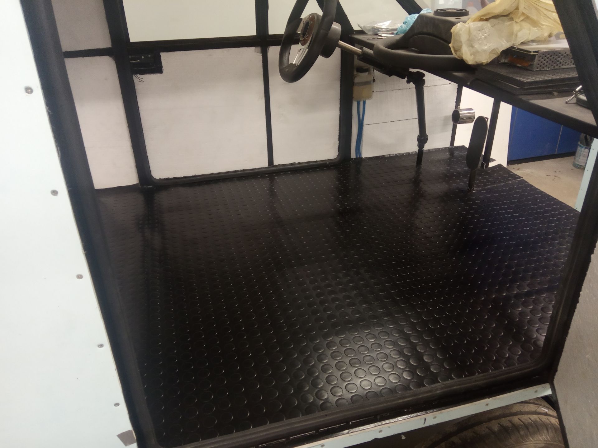

#113388Повідомлення 18 груд 2020, 22:07

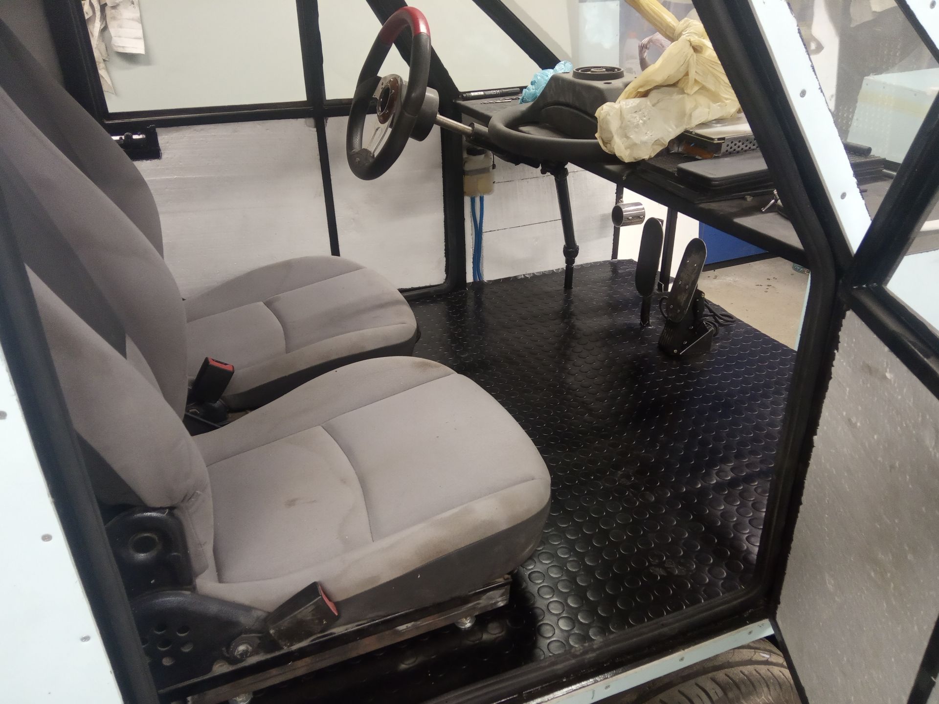

Постелен пол, установлены педали, закреплены сидения.

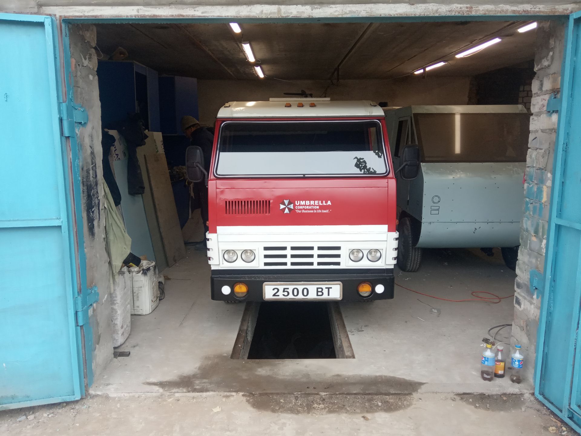

Подготовка к первому выезду из гаража.
