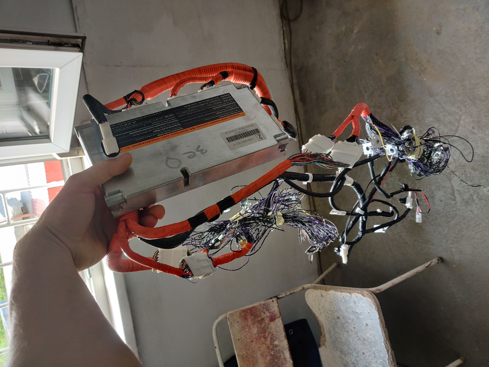

На цей раз вирішив віддати на сборку нову батарею, так як часу немає на це. Та й накосячити є великий ризик. Батарею збирає Дмитро з Дніпра)
