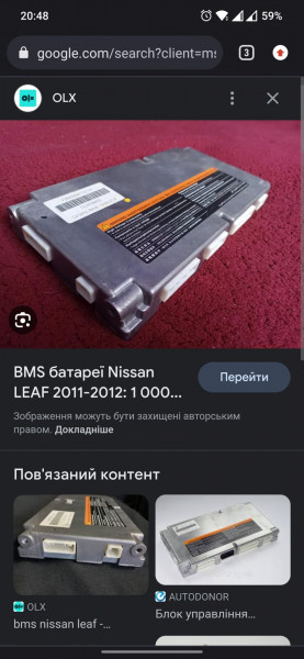

Вітаю. У мене є BMS від Nissan Leaf 2011, шукаю під неї проводку, або роз'єми.
На BMS усі роз'єми білого кольору.
Screenshot_2023-06-11-20-48-52-32_40deb401b9ffe8e1df2f1cc5ba480b12.jpg [ 187.18 КБ | Переглядів: 21907 ]

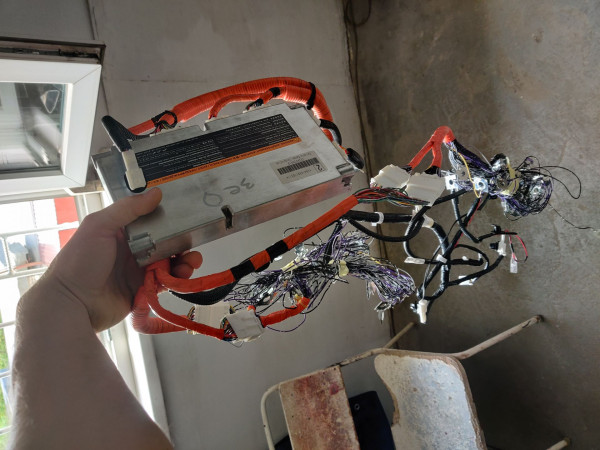

На цей раз вирішив віддати на сборку нову батарею, так як часу немає на це. Та й накосячити є великий ризик. Батарею збирає Дмитро з Дніпра)
IMG-72a4e235741ff7a5087a0314473cb4a2-V.jpg [ 231.35 КБ | Переглядів: 21907 ]

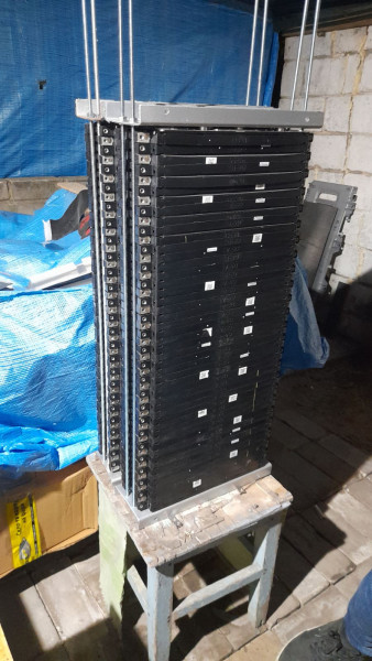

350$
робота продовжується...
IMG_20230629_101928.jpg [ 322.97 КБ | Переглядів: 21766 ]
