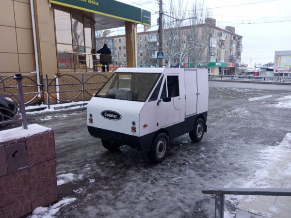

Первый день курьерской службы)
IMG_20210113_161327.jpg [ 373.27 КБ | Переглядів: 15260 ]
Да-а-а, с погодой "повезло"... :evil:

Может что прокурил... как обогрев организован?
#114236Повідомлення 14 січ 2021, 22:16
Обогрев чего именно? Хотя какая разница, там нет никаких обогревов)

Шота Ишхнели писав(ла):
Думаю что обогрев типа Вебасты и дворники нужно будет "доделать" :ja:
#114242Повідомлення 15 січ 2021, 10:02
Любой каприз за деньги заказчика, хоть кондиционер и стеклоподъёмники)
Буржуйка решит все вопросы..... :D
А если серьёзно, то с такой погодой это не очень актуально. Скоро зимы совсем не будет... :doh: Просто теплее одевайтесь! :hurra:

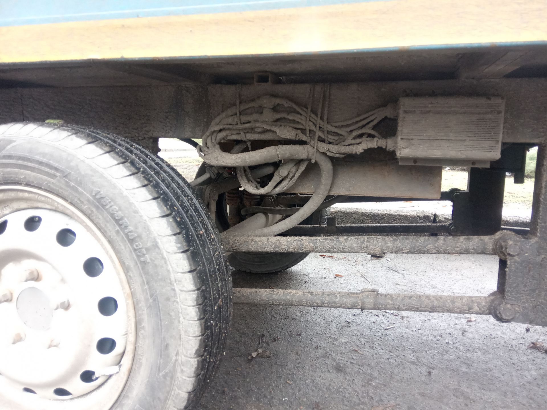

Тяжёлая жизнь Келли kls7230s на камазе)
IMG_20210211_124832.jpg [ 360.44 КБ | Переглядів: 14717 ]

Шота, а может стоит хотя бы пластиковые крылья поставить? Алюминий ведь соль не любит и уплотнители не вечные!

...просто контроллер оказался не в том месте....проволочки,сопли из проводов...все как всегда.....
#115087Повідомлення 11 лют 2021, 20:11
Ну, проволочек и соплей там нет, Келли состыкован с QS моторами штатными разъёмами, силовые провода скручены на болтах через клеммы, всё в термоусадке, а кое где ещё и в изоленте сверху. Провода притянуты к раме пластмассовыми стяжками. Да, контроллеры не на штатном месте, но это временное решение, ничто не бывает так надолго, как временное решение))), уже почти год как они там. На двухлетие машины в апреле подарим ей новые, более мощные контроллеры, а то эти для таких моторов ничто, и красивые металлические крылья под оригинал.
