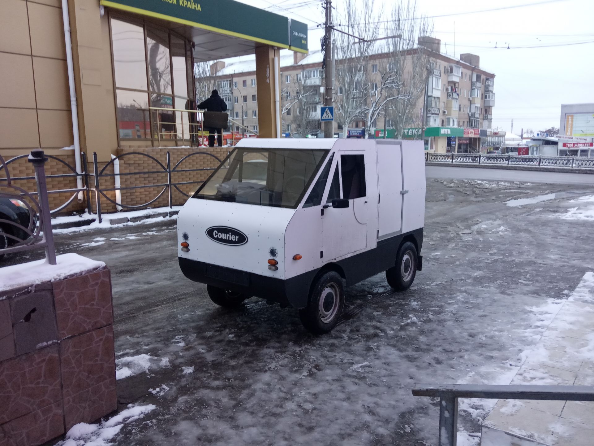

Первый день курьерской службы)
IMG_20210113_161327.jpg [ 373.27 КБ | Переглядів: 15590 ]
#114217Повідомлення 14 січ 2021, 01:06
Звідки: между морем и степью
Мій електротранспорт: MG4
Шота Ишхнели писав(ла):
Да-а-а, с погодой "повезло"... :evil:
