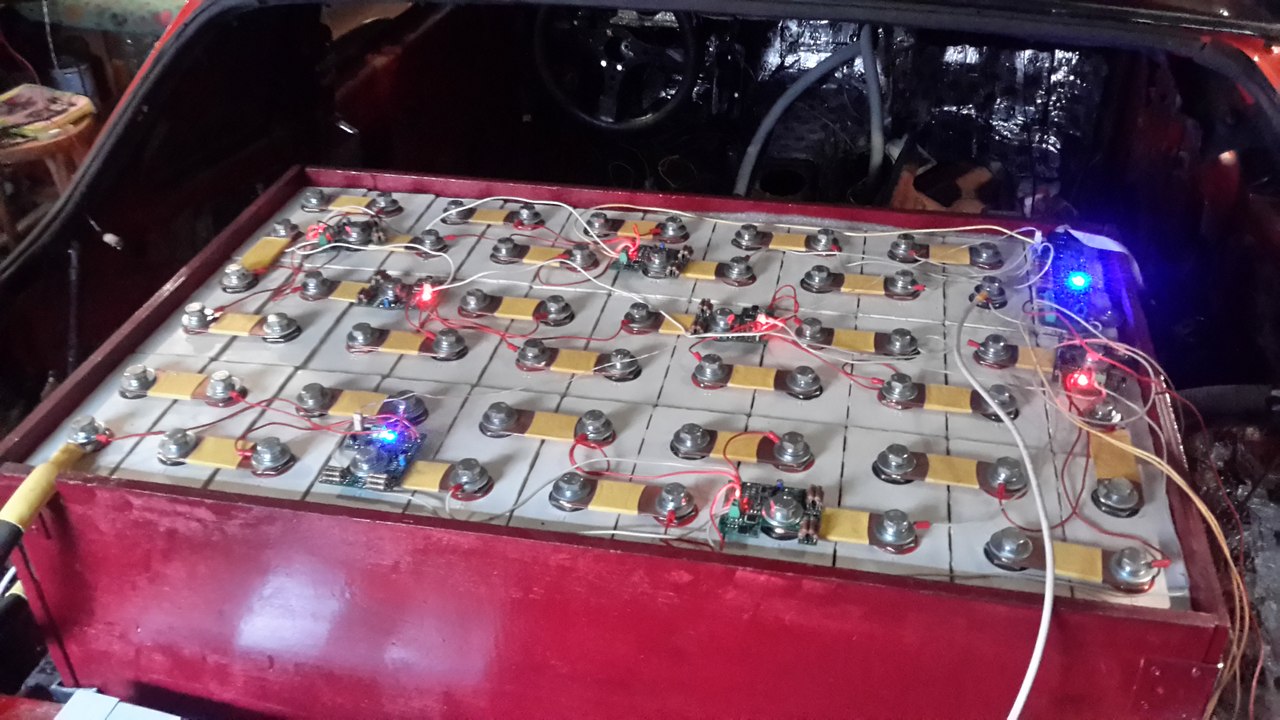

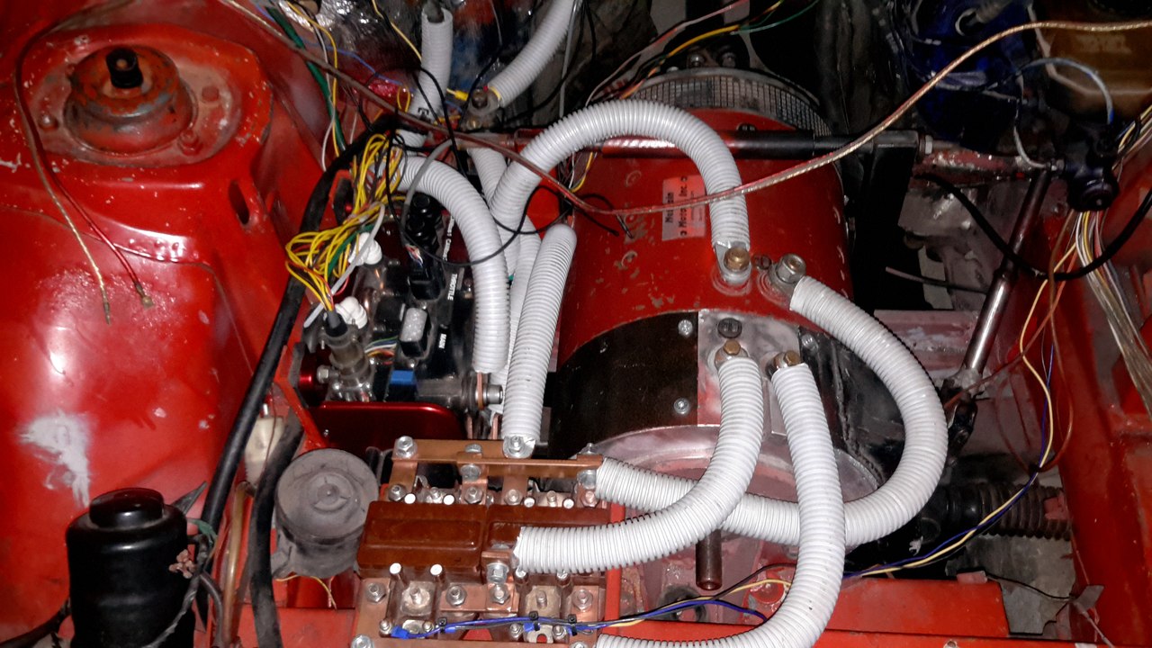

работаем =)
сейчас стала проблема в полуосях...
установлены мотор контроллер батареи педалька , вся силовая часть. спасибо Вите МИВИК за помощь =)
сейчас делаем полуоси опять, так как то что предыдущий мастер сделал он во первых не закончил, во вторых оно оказалось такого качества что другие порекомендовали это не ставить на машину...
зато за это время сделали сиденья =) и были на выставке..)

#5394Повідомлення 13 лист 2014, 13:28
Звідки: Киев, Харьковский р-н
Супер! Батарейка - лялечка.

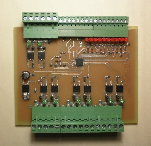

#5506Повідомлення 23 лист 2014, 19:37
часть уплавляющей электроники Электромобиля Porshcе Молния
сделана вручную, в единичном экземпляре - ювелирная работа !
Благодарим MiviK и AlexT за труд =)

#5513Повідомлення 24 лист 2014, 07:57
Дякував (ла) 22 Подякували 43
Красота. Что это устройство делает?:)
 Заголовок повідомлення: Re: Porsche 924 Молния
#5514Повідомлення 24 лист 2014, 12:33
Витя, ответишь плиз? =))
