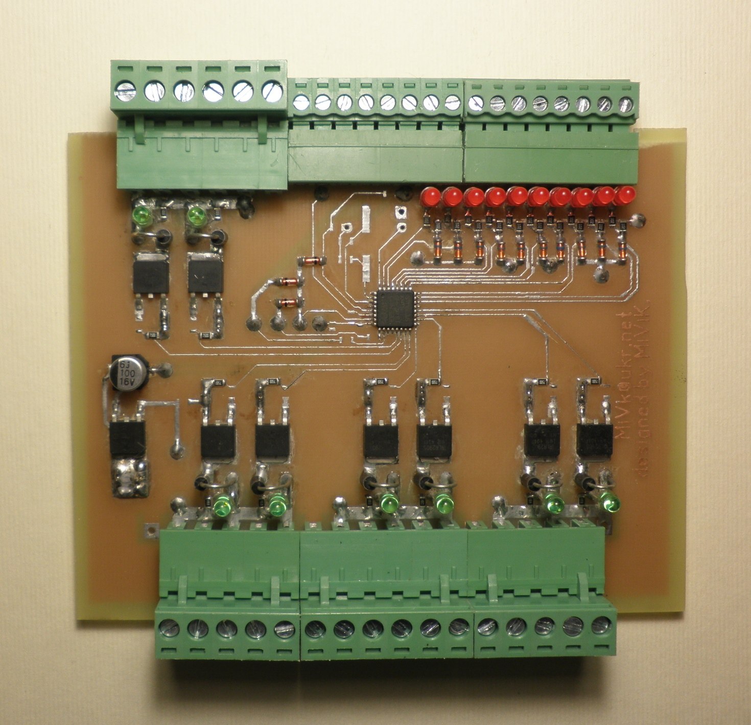

#5506Повідомлення 23 лист 2014, 19:37
часть уплавляющей электроники Электромобиля Porshcе Молния
сделана вручную, в единичном экземпляре - ювелирная работа !
Благодарим MiviK и AlexT за труд =)

Красота. Что это устройство делает?:)
 Заголовок повідомлення: Re: Porsche 924 Молния
#5514Повідомлення 24 лист 2014, 12:33
Витя, ответишь плиз? =))
