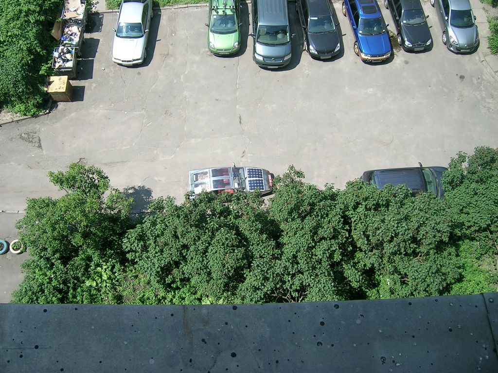

..... Но , всё же решил проверить и своё влияние на "перегрузку энерго и эколого- системы "? ? ? :
..... На работу ~ 7 км - расход 40 ватт.час.км ; С работы ~120 ватт.час.км.( на Батыевой горе живу) . Средний расход- 80 ватт.час.км.
Истратил 80*14 = 1360 ватт.час. Из 7ми часов на работе, 5 часов Електра2 - на солнце .
На капоте , уже якобы 120 ватт,но реально получаемых ~ 80 -90ватт.
(но, на 10-20 ватт, на свободную площадь -добавлю)
.....Площадь крыши- не меньше, Значит с сол. панелей могу получать 200 ватт.час . Или , за солнечный день на : работе , ближней рыбалке-даче -отдыхе на природе. КИЛОВАТТ.ЧАС -ПОЛТОРА солнечной добавки.
ЗНАЧИТ , В СОЛ. ПОГОДУ, МОЯ ЕЖЕДНЕВНАЯ ЕЗДА, ПРАКТИЧЕСКИ БЕЗЗАТРАТНА !
..... Но, кто то скажет : -А стоимость изнашиваемых батарей ! ? И будет прав. Но : коэфициент использования моей 200 АЧ ЛИФ батареи - менее
0,5 С , Что означает- более 5000 циклов ! -Значит- могу и не дожить ! То и считать не буду.

Михалыч ! Теперь Вам парковать Электру 2 надо с учетом ориентации (на Солнце) .
 Заголовок повідомлення: Re: Електра 2 Михалича м. Київ
#3026Повідомлення 08 черв 2014, 16:45
Но, только теоретически .
