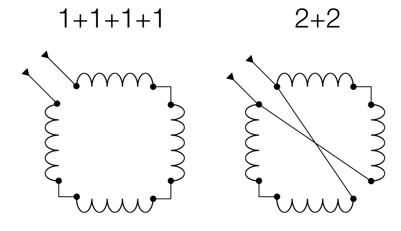

Опишите пожалуйста подробнее технологию перекоммутации обмоток возбуждения с 1+1+1+1 на 2+2. Заказал контроллер на больший ток и теперь хочу поднять максималку.
Делал дважды.
В первом случае пайка серебром, опыт неудачный ввиду плохого пропая.
Во втором случае паял ПОС61.
Материалы:
Провод ПВ3 16мм. - около 2 метров, припой ПОС61 и флюс или ПСР45 и бура, изолента из стеклоткани пропитанная смолой, гильза медная 25 и 35 ммкв
Порядок действий:
1. Извлекаем ротор
2. Замеряем длину провода с учетом его укладки вдоль корпуса
3. Извлекаем обмотки
4. Аккуратно очищаем изоляцию на участках под пайку
5. "внахлест" обжимаем в гильзе провод с шиной обмотки
6. Проверяем как укладывается в корпусе
7. Пропаиваем (делал паяльником 200 вт)
8. Изолируем в несколько слоев с противоположной намоткой
9. Греем пром феном изоленту до "не липкого" состояния.
10. Собираем в обратном порядке
Перед сборкой в обязательном порядке проверить места вмешательства на предмет заусенец и острых торчащих элементов метала и в случае обнаружения удалить надфилем. Также в дополнение изоляции провода, надел на него силиконовую трубку которую натянул на места пайки.
