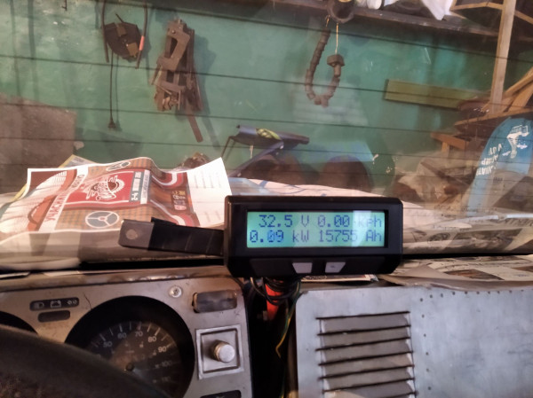

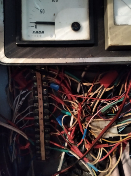

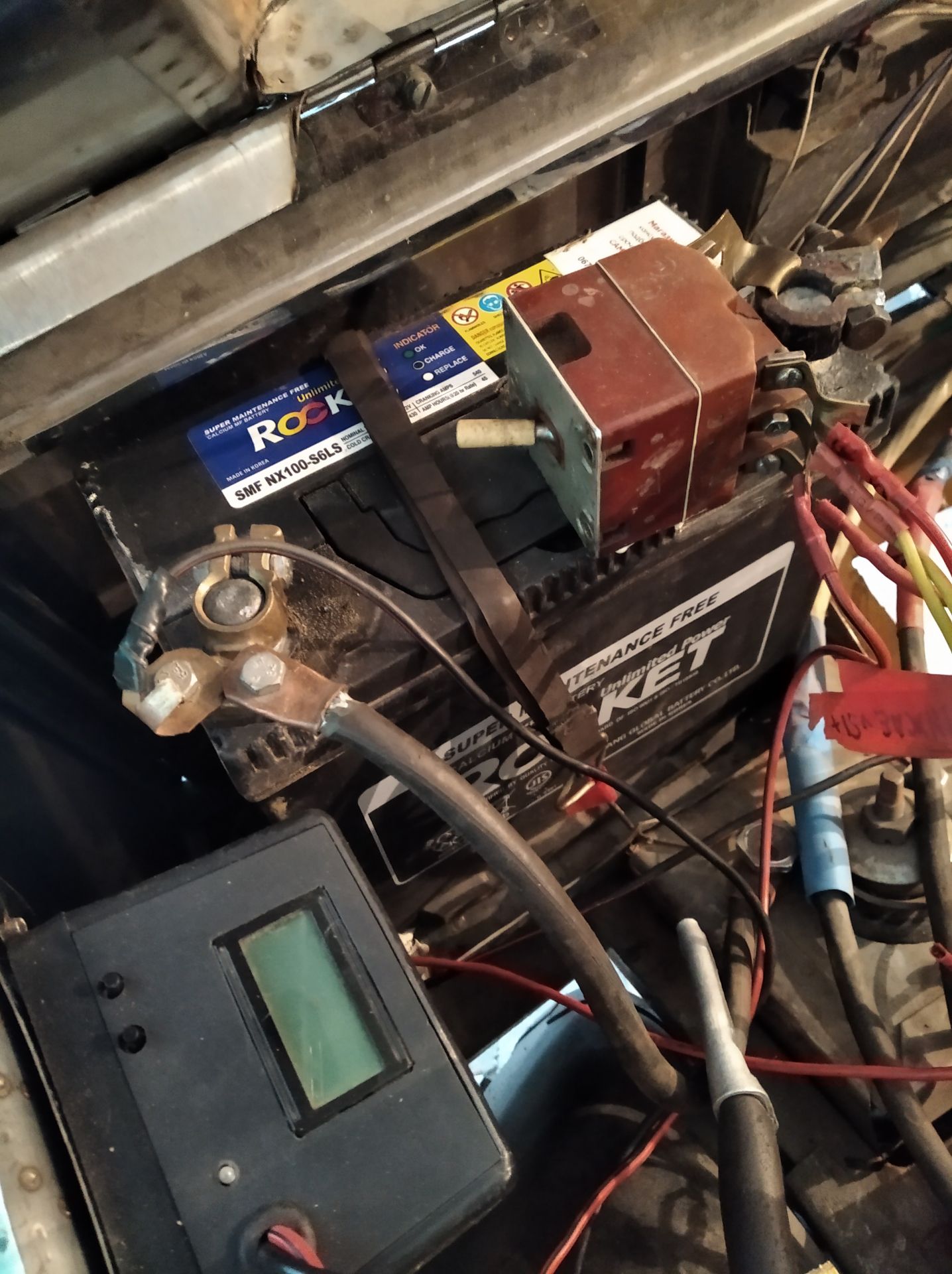

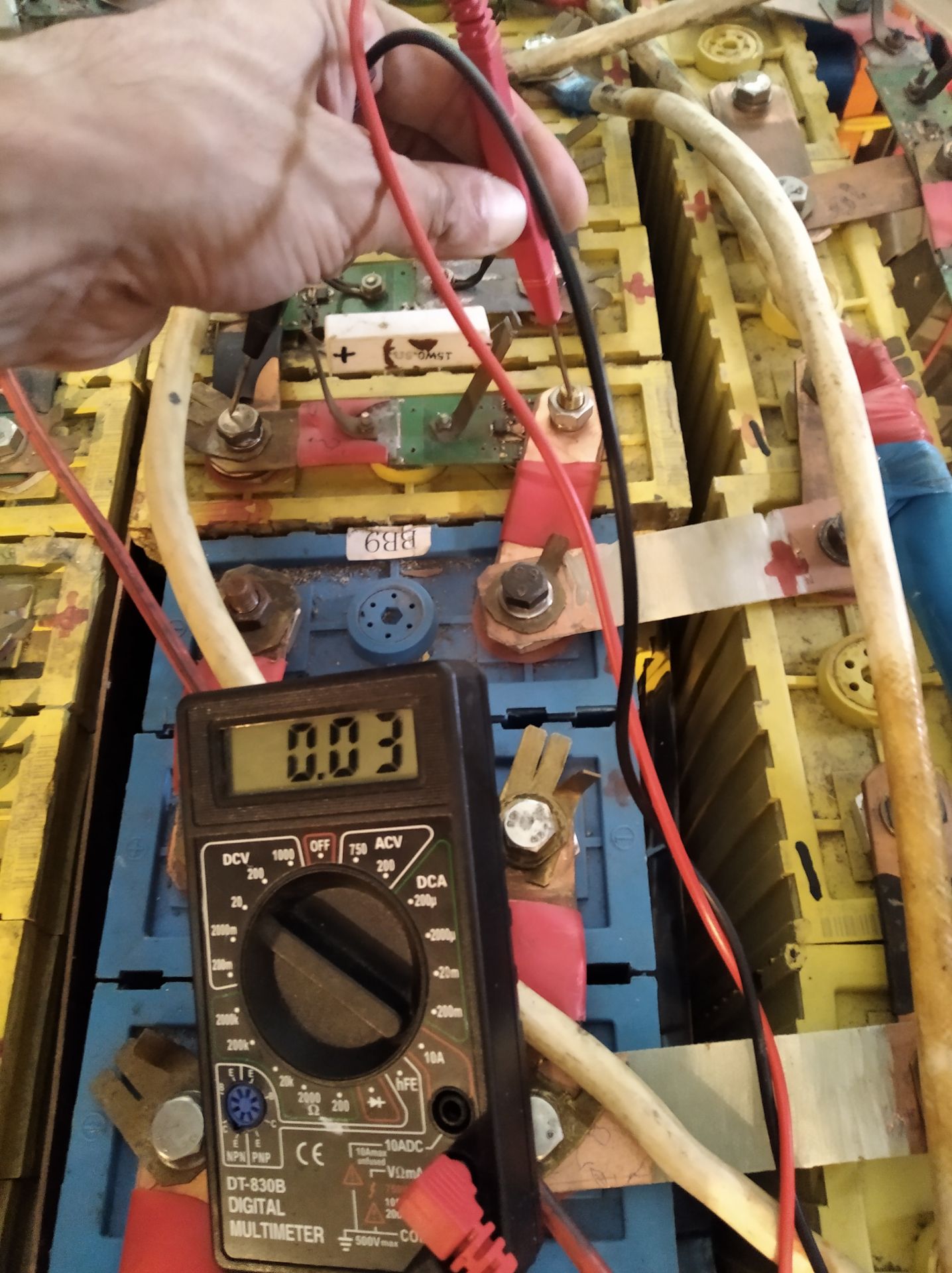

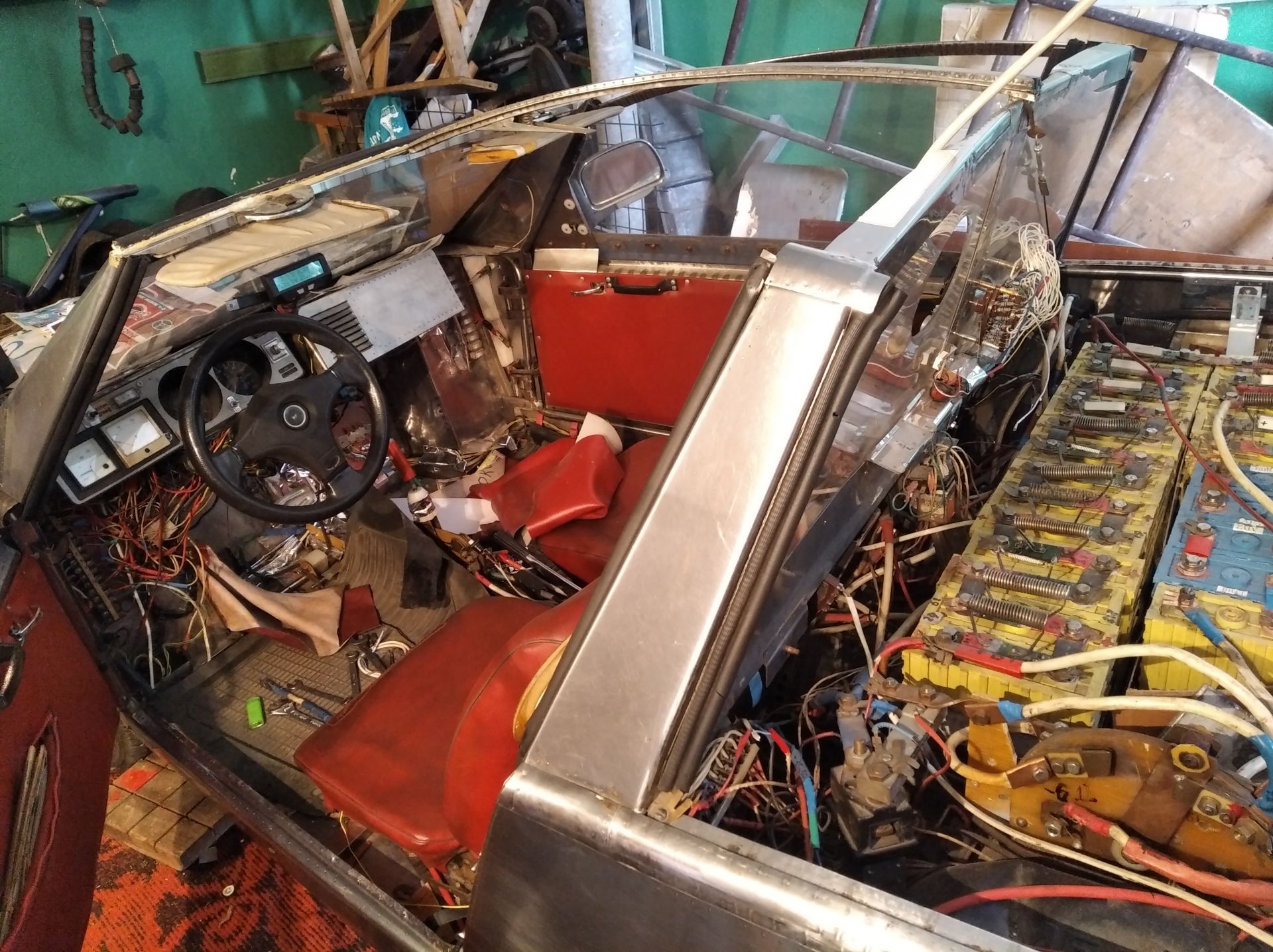

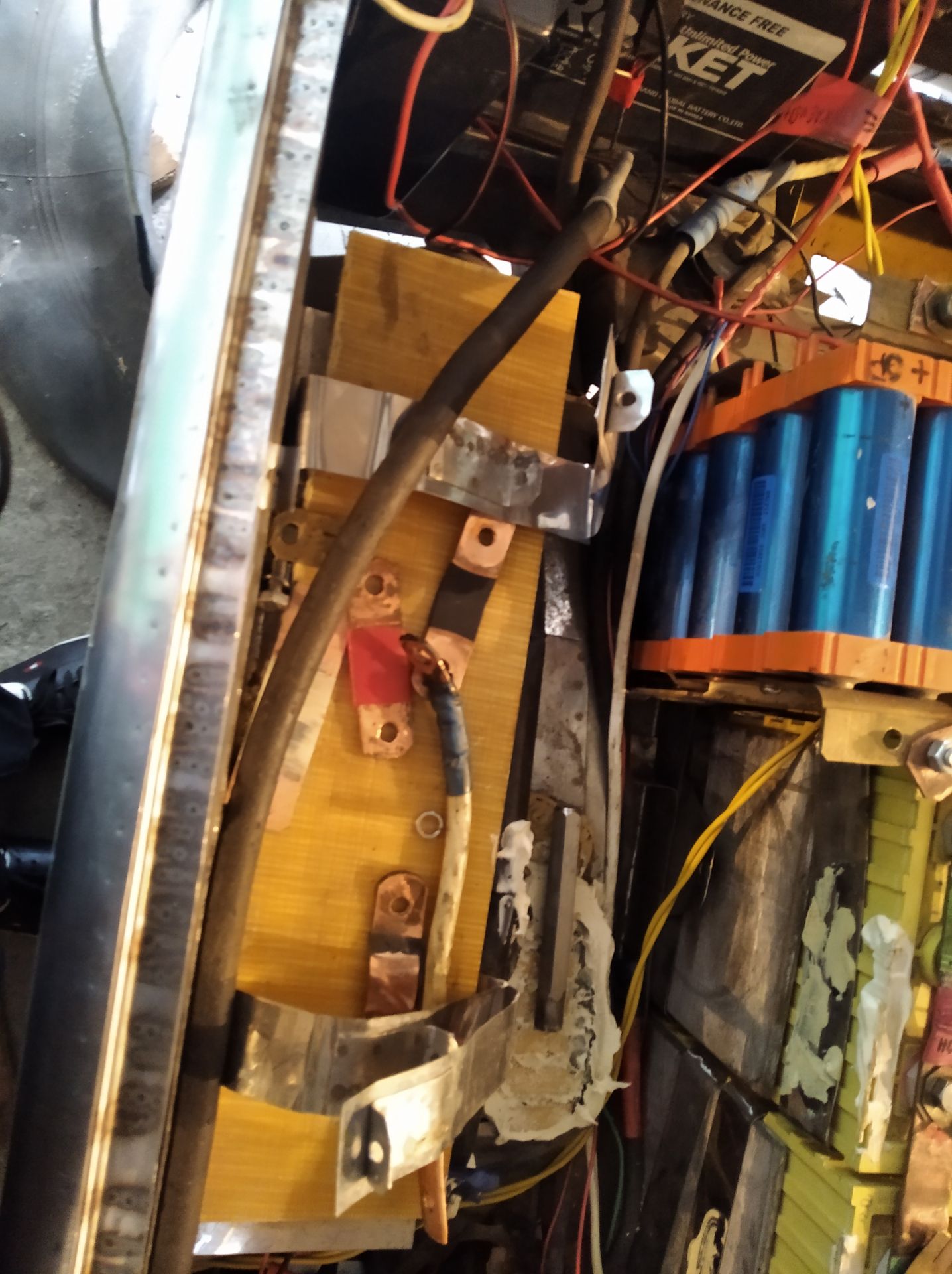

Я как всегда без приглашения припёрся к сыновьям Михалыча, узнать как самочувствие и заодно посмотреть состояние батарей. Сейчас тут нахожусь. Подскажите кто знаком подробно с устройством Электры, как осуществляется зарядка и Михалыч что-то говорил про важный тумблер на приборной панели
IMG_20200615_132946.jpg [ 454.2 КБ | Переглядів: 15403 ]

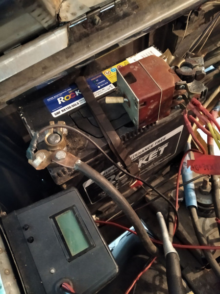

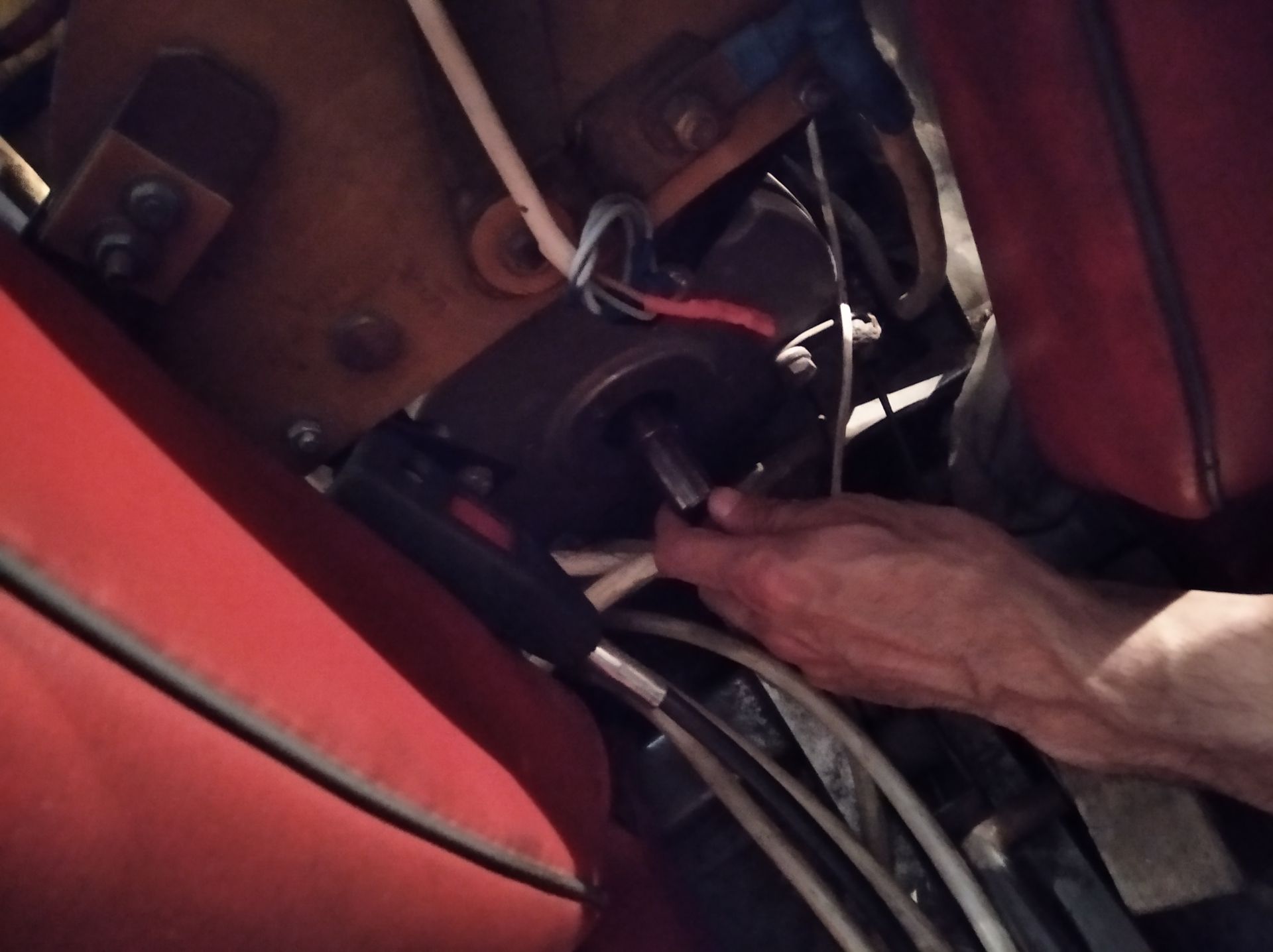

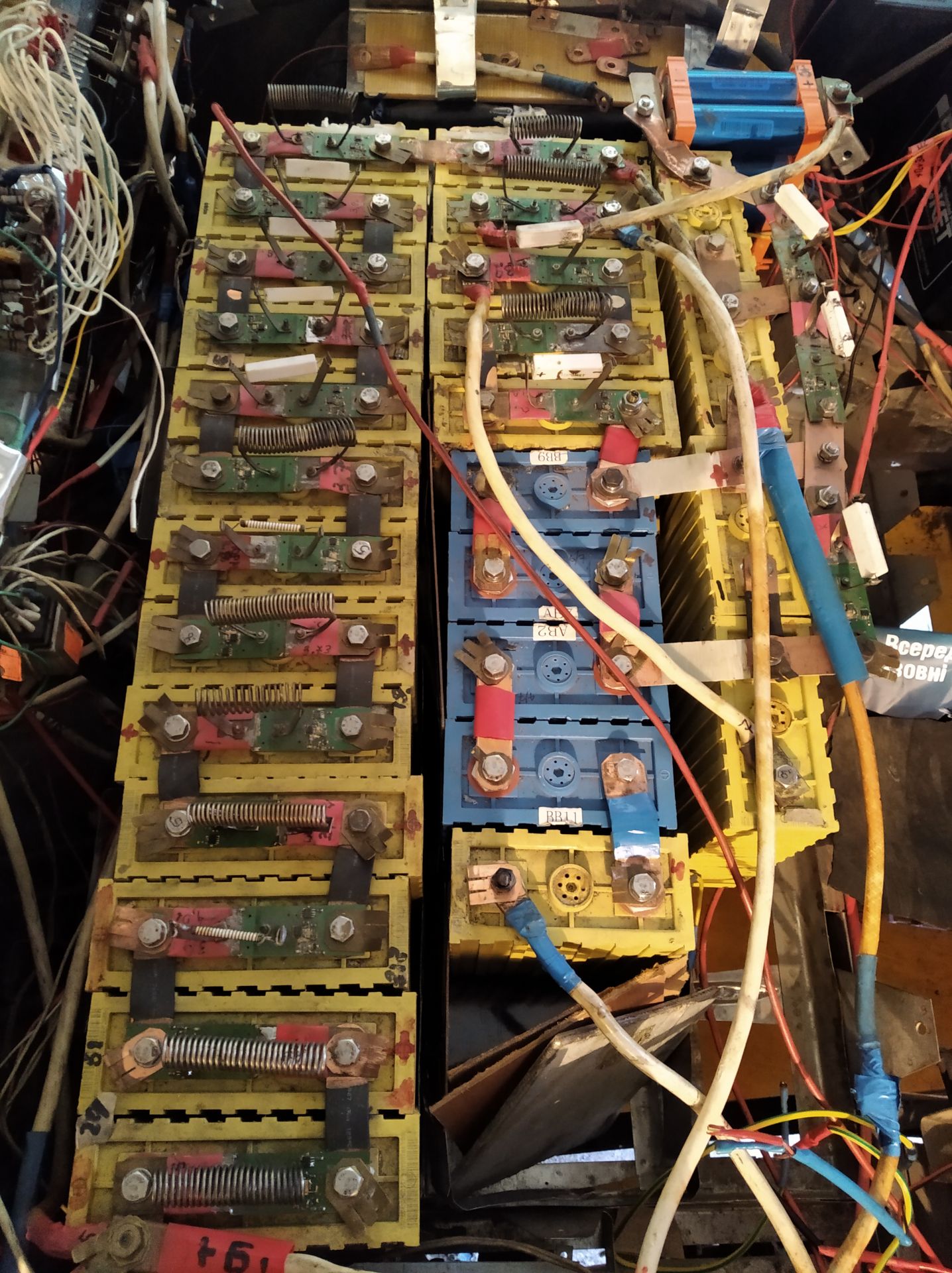

Некоторые батареи на нуле :(
IMG_20200615_133811.jpg [ 324.39 КБ | Переглядів: 15396 ]

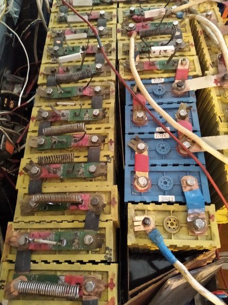

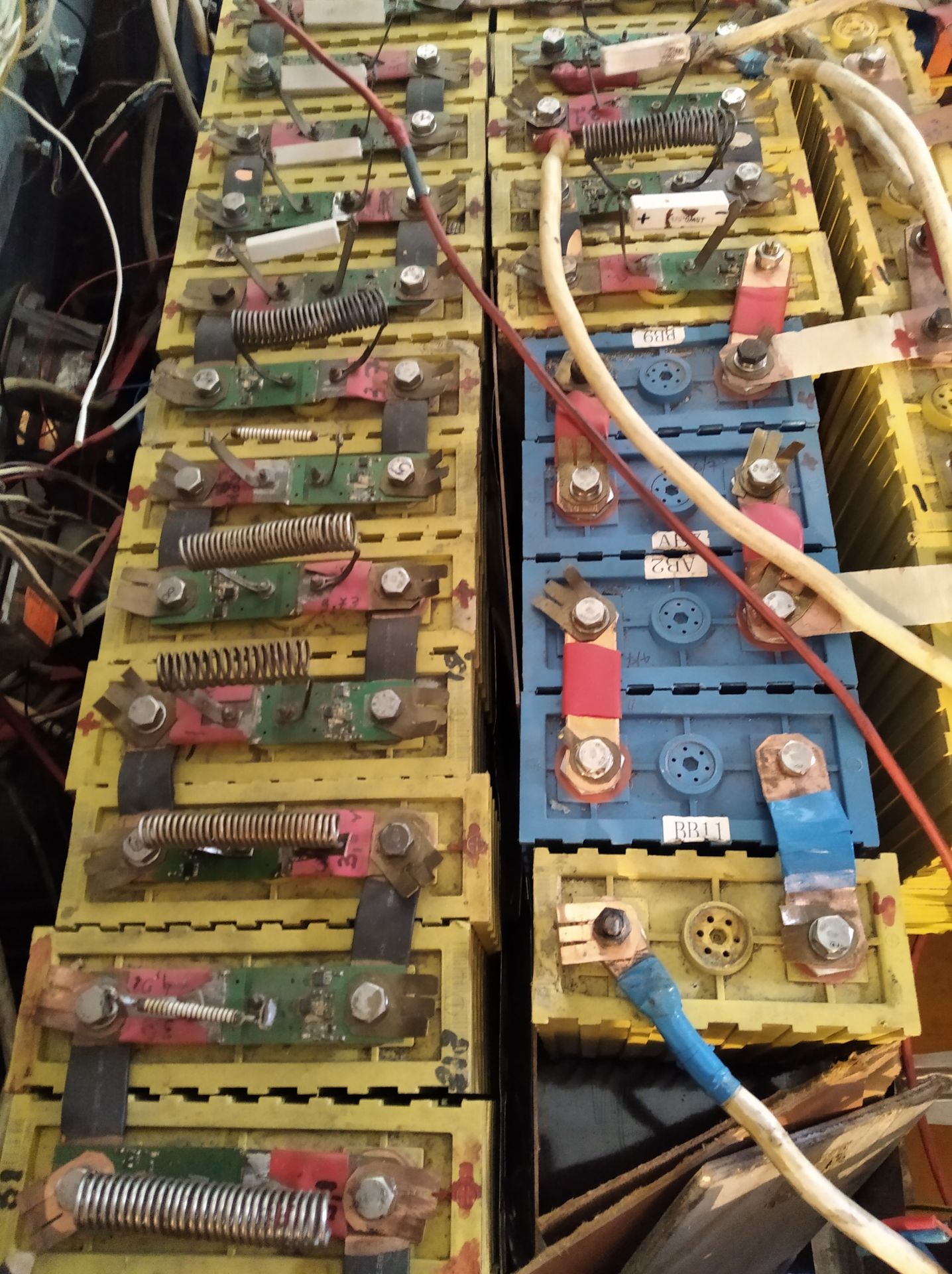

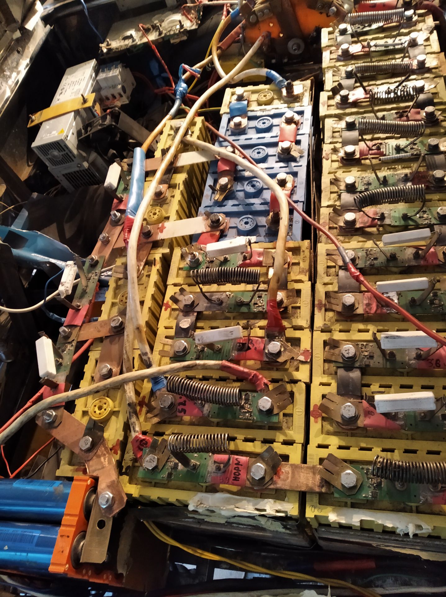

Отдельная сборка из параллельных лиферов
IMG_20200615_134103.jpg [ 472.85 КБ | Переглядів: 15684 ]

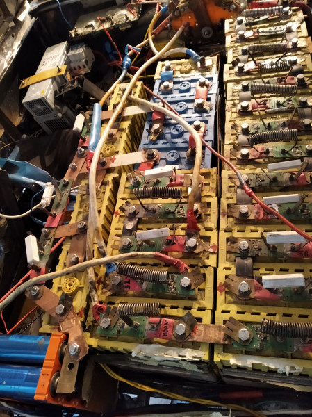

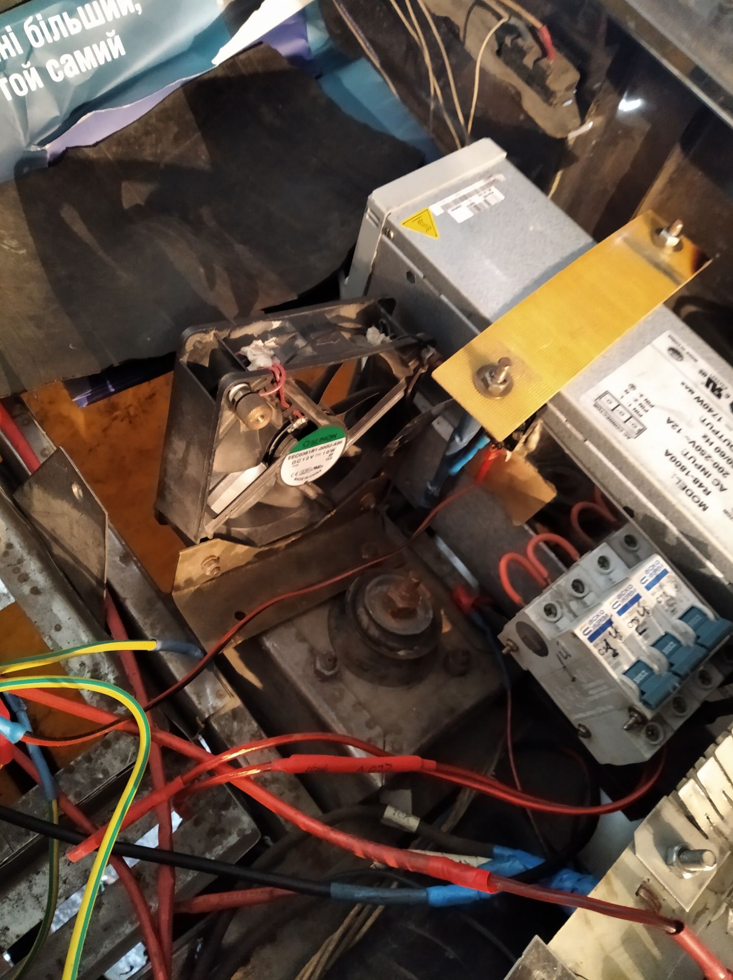

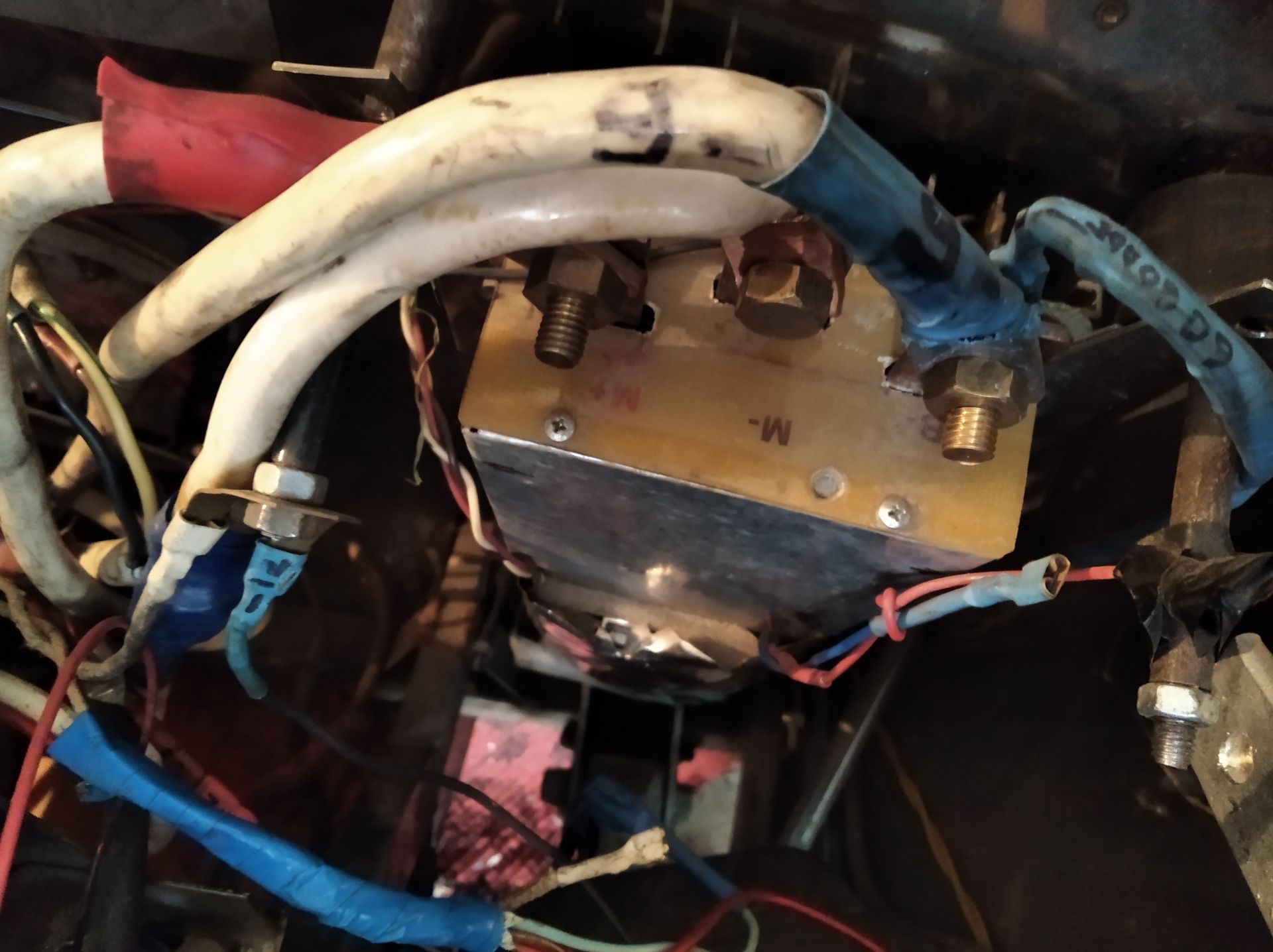

Тут скорее всего был второй контроллер
IMG_20200615_135139.jpg [ 300.88 КБ | Переглядів: 15682 ]

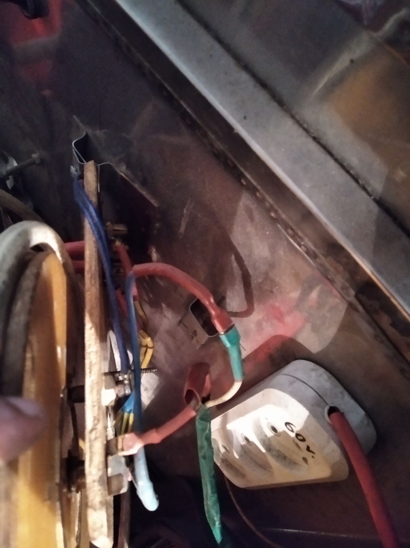

Похоже машина в полусобранном состоянии, не рискну включать в сеть, попробую отдельно зарядить ячейки

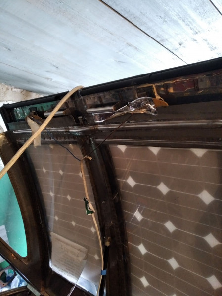

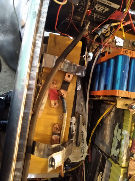

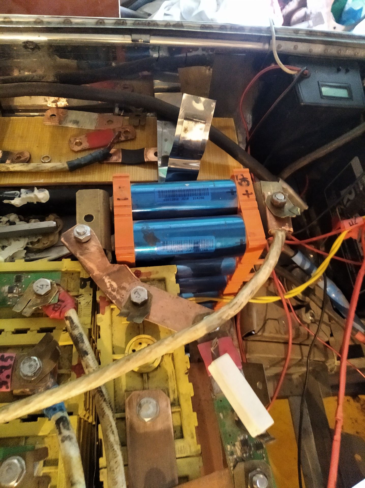

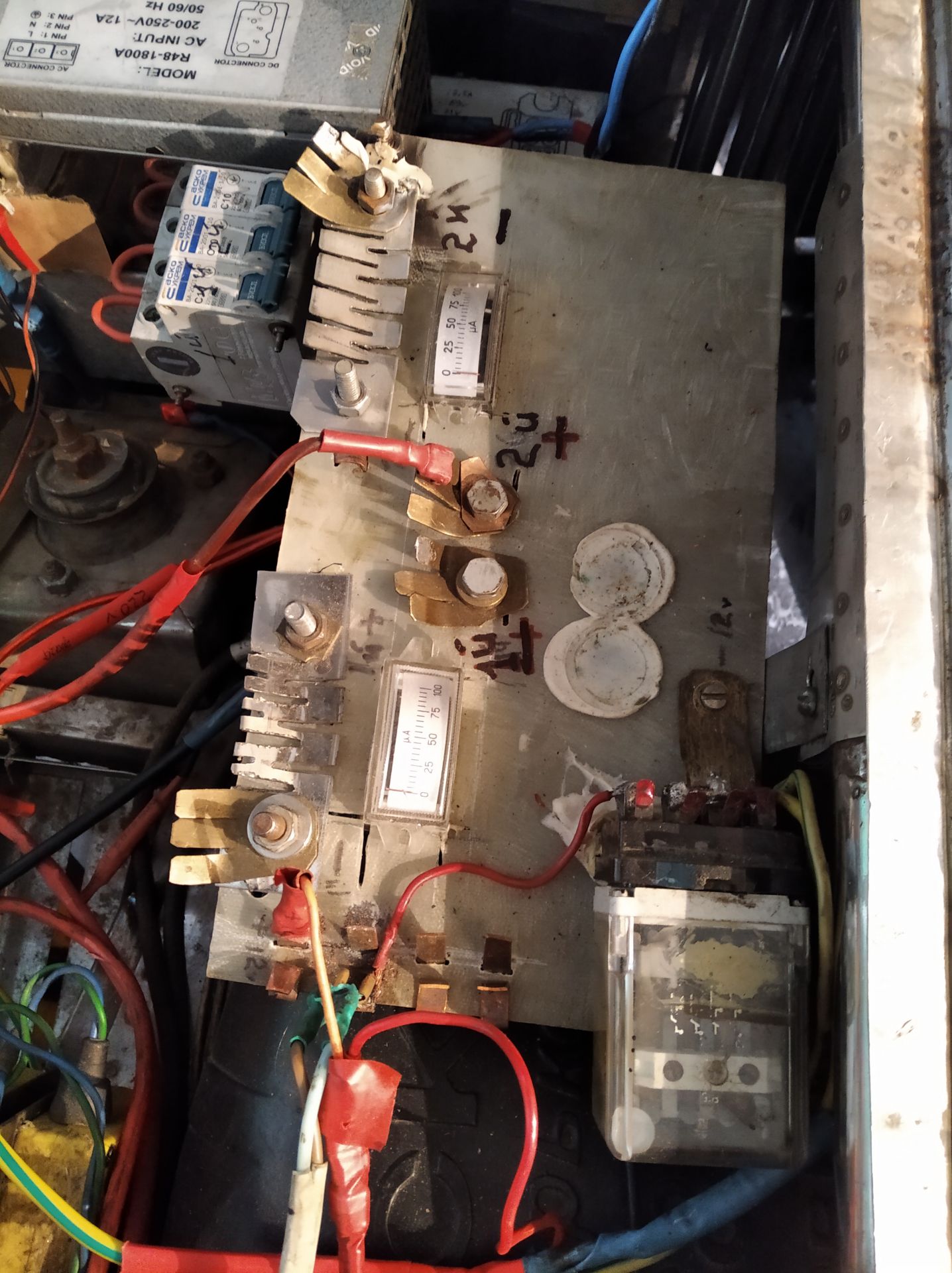

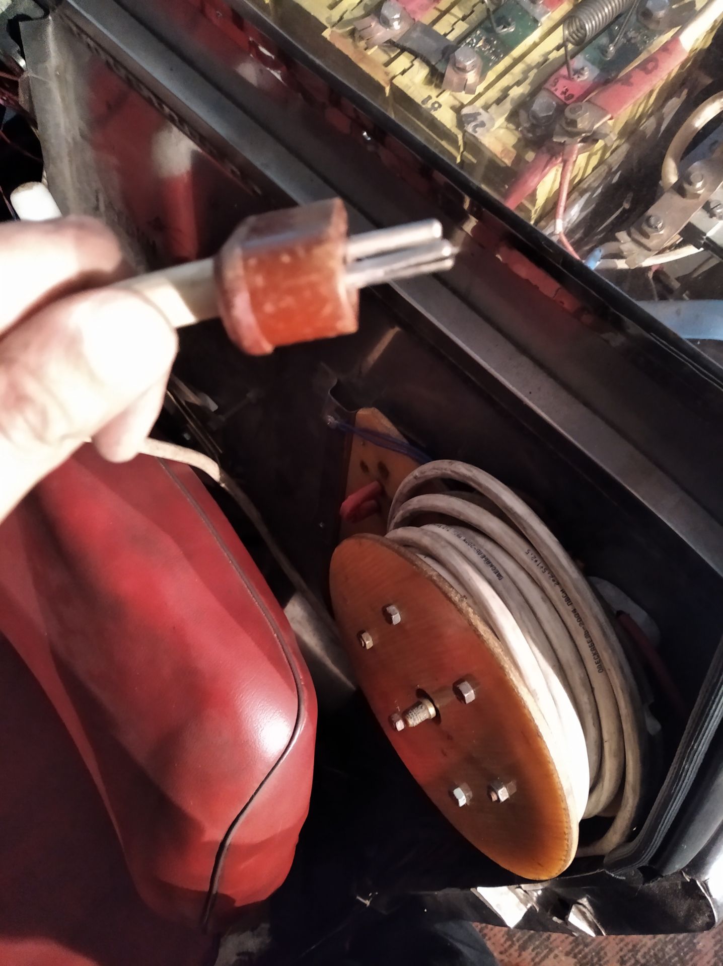

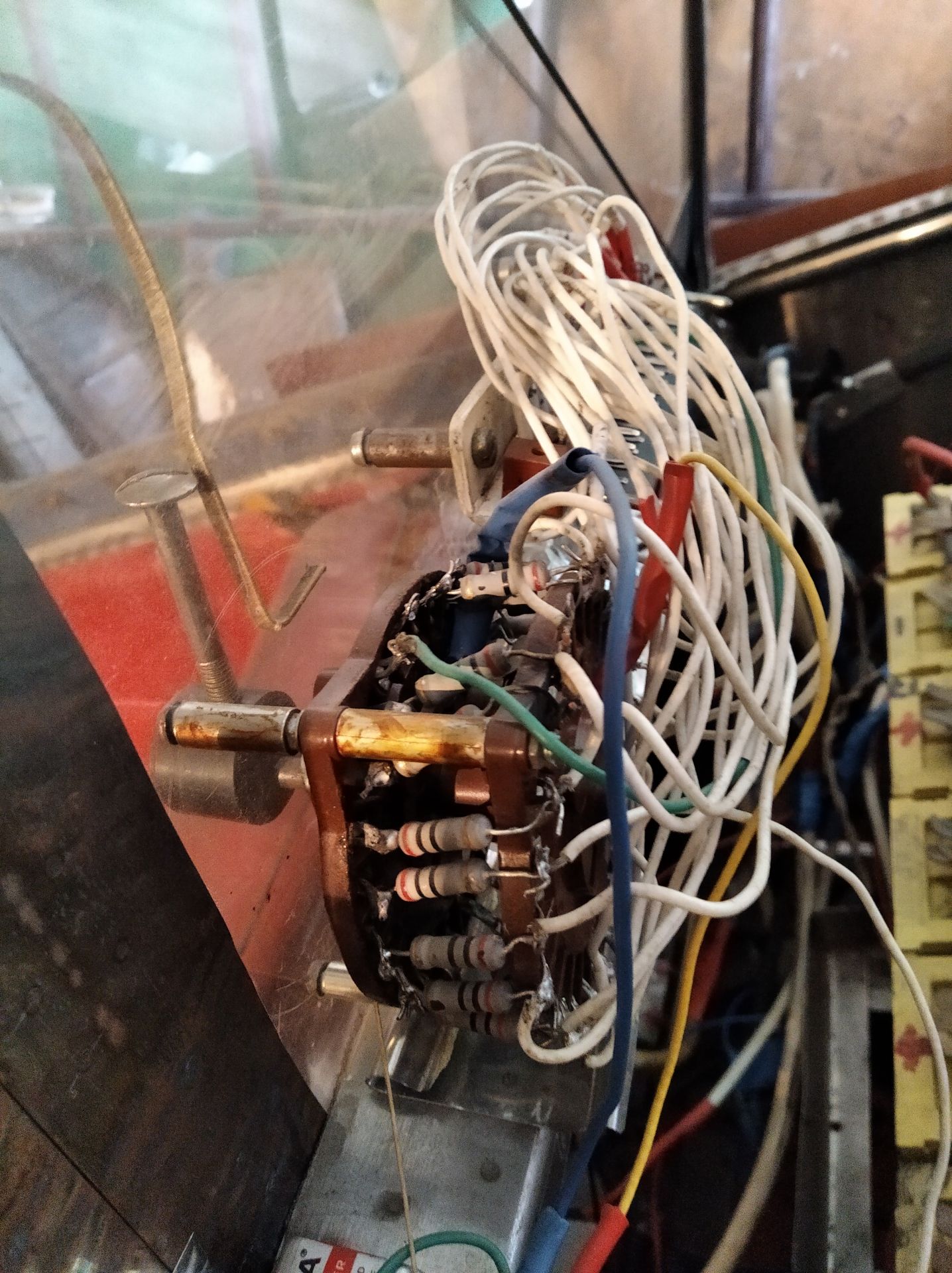

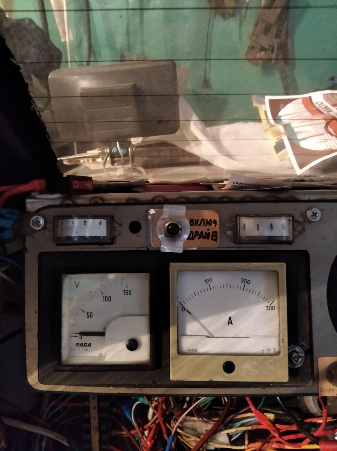

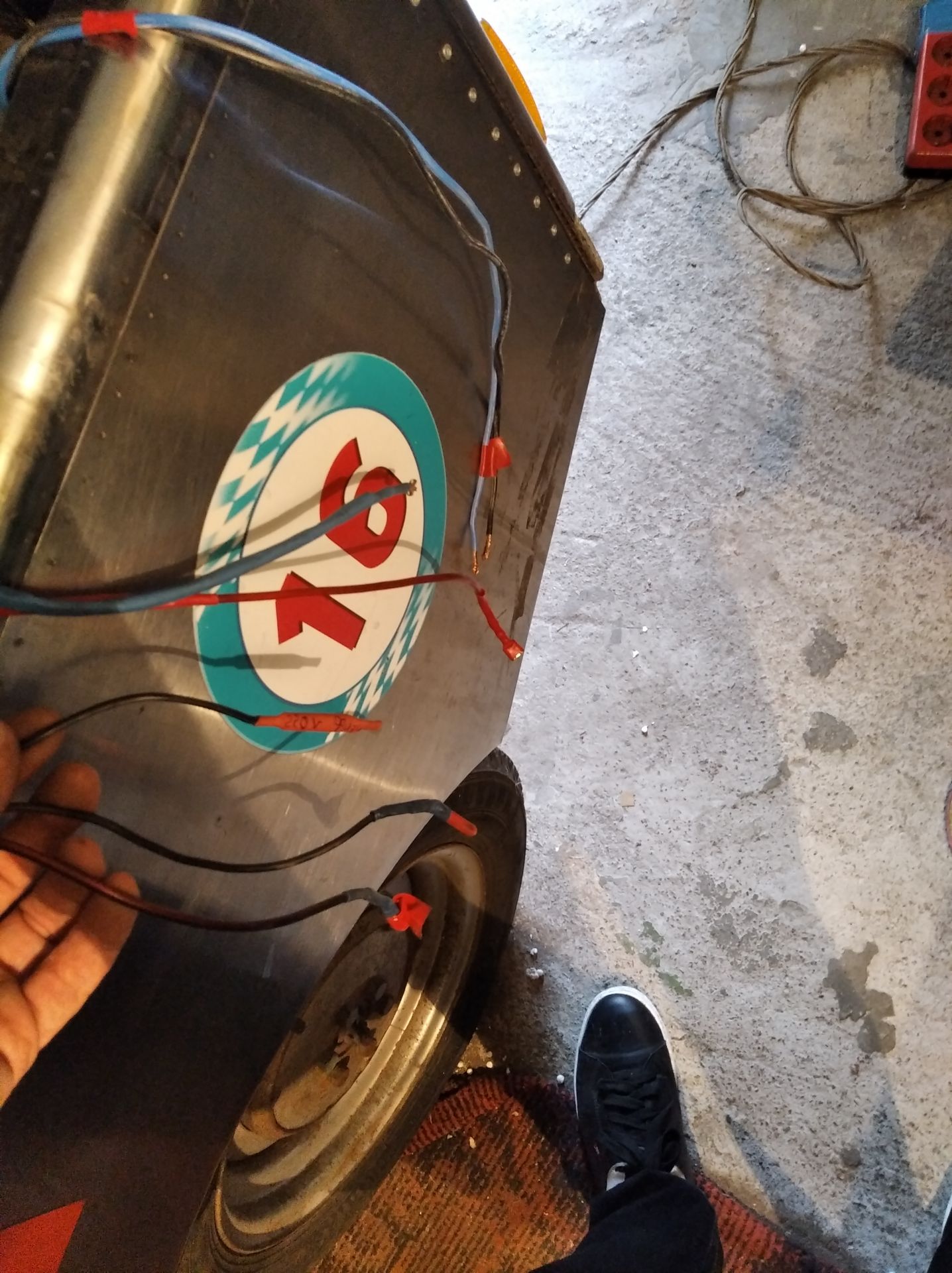

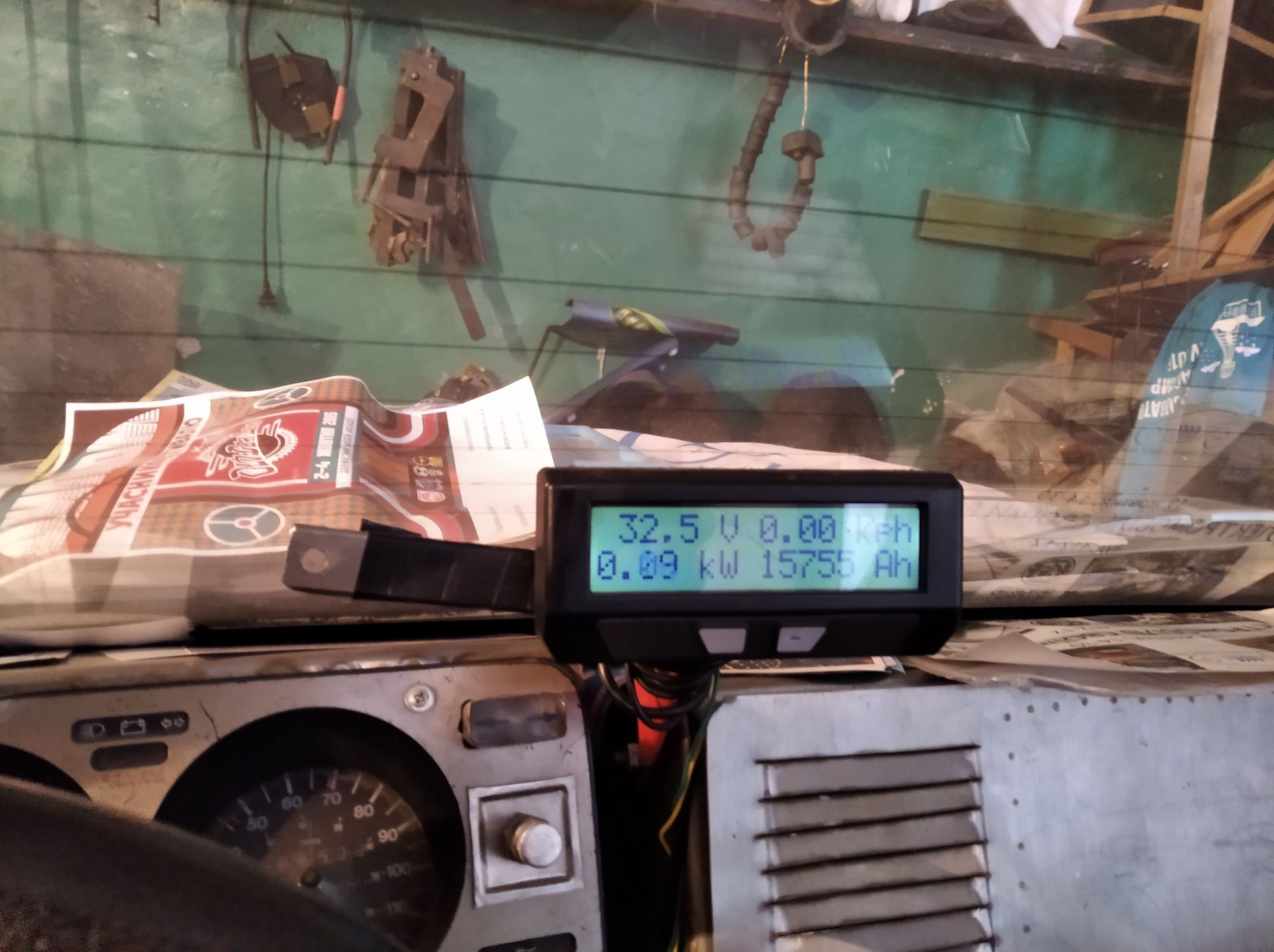

Короче я уже разобрался в Электре, всё батареи лифер, напряжение почти на всех 2,5-3 в, на одной 1,5 и 4 штуки полностью в 0 разряжены. Балансиры есть не на всех. Некоторые батареи подключены параллельно. Из двух контроллеров остался только Логвин, а второй, как мне сказали был подарен кому-то Михалычем. Все зарядные устройства и вообще все клеммы отсоеденены Михалычем почему-то. Хотя ваттметр наоборот постоянно работает. От солнечных панелей провода болтаются, ни к чему не подключены и напряжения на них нету, возможно где-то в батарее обрыв. Единственное что я не понял это странный реастат переключающий кучу резисторов, что он регулирует непонятно. А самая жесть это то как Михалыч провёл сетевой шнур, один его конец, который Михалыч видимо посчитал нулём, проходит по кузову машины. Это значит, что одной стороной в розетку включишь всё нормально будет, а перевернешь вилку и включишь ударит фаза ! Вобщем русская рулетка.

Это на ячейках балансиры с нихромом?? Как она ещё не згорела! Сокол, вам респект!!! Я конечно не знаком с устройством "Электры", но я бы отключил бы батарею вообще и снял бы все балансиры. В идеале вообще разобрать и вырявнять все живые ячейки по средней напруге.

Мне сказали здесь где-то есть тема про эти балансиры. Я так понял они просто ограничивают напряжение при зарядке.

Эта тема про балансиры?
https://electrotransport.ru/ussr/index.php?topic=2932.0
с этой страницы Михалыч в свое время интересовался этими балансирами
https://electrotransport.ru/ussr/index. ... 144#topmsg
#106715Повідомлення 17 черв 2020, 09:31
Там на каждом надпись шариковой ручкой, они что-ли откалиброваны каждый для своей батареи или можно поменять местами ?
