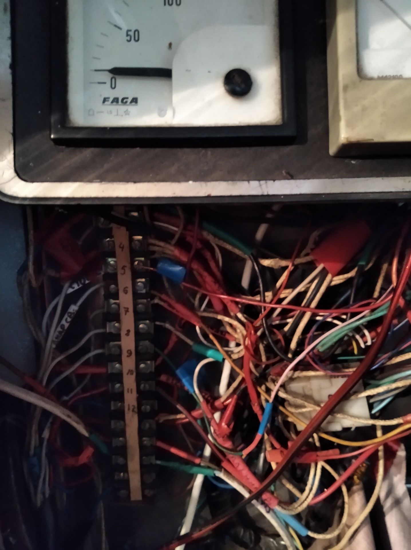

Я как всегда без приглашения припёрся к сыновьям Михалыча, узнать как самочувствие и заодно посмотреть состояние батарей. Сейчас тут нахожусь. Подскажите кто знаком подробно с устройством Электры, как осуществляется зарядка и Михалыч что-то говорил про важный тумблер на приборной панели
IMG_20200615_132946.jpg [ 454.2 КБ | Переглядів: 15394 ]

Короче я уже разобрался в Электре, всё батареи лифер, напряжение почти на всех 2,5-3 в, на одной 1,5 и 4 штуки полностью в 0 разряжены. Балансиры есть не на всех. Некоторые батареи подключены параллельно. Из двух контроллеров остался только Логвин, а второй, как мне сказали был подарен кому-то Михалычем. Все зарядные устройства и вообще все клеммы отсоеденены Михалычем почему-то. Хотя ваттметр наоборот постоянно работает. От солнечных панелей провода болтаются, ни к чему не подключены и напряжения на них нету, возможно где-то в батарее обрыв. Единственное что я не понял это странный реастат переключающий кучу резисторов, что он регулирует непонятно. А самая жесть это то как Михалыч провёл сетевой шнур, один его конец, который Михалыч видимо посчитал нулём, проходит по кузову машины. Это значит, что одной стороной в розетку включишь всё нормально будет, а перевернешь вилку и включишь ударит фаза ! Вобщем русская рулетка.
