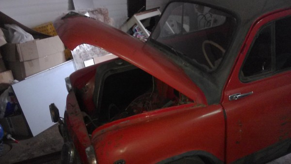

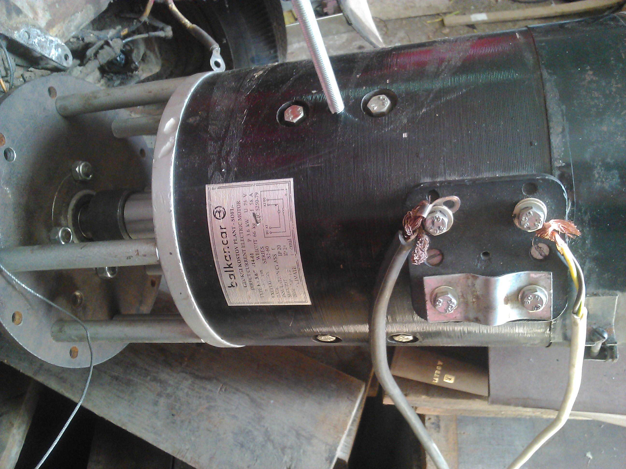

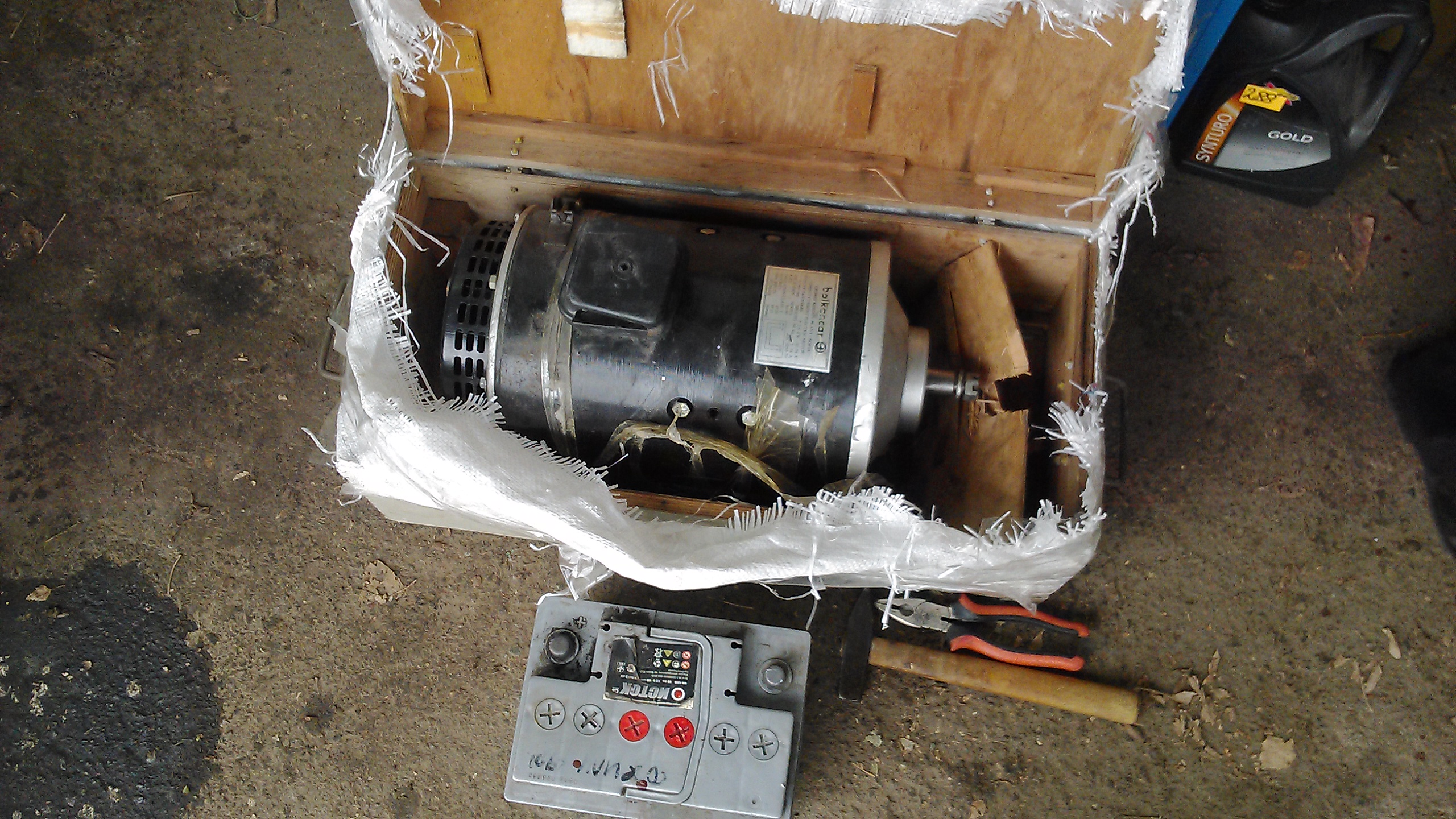

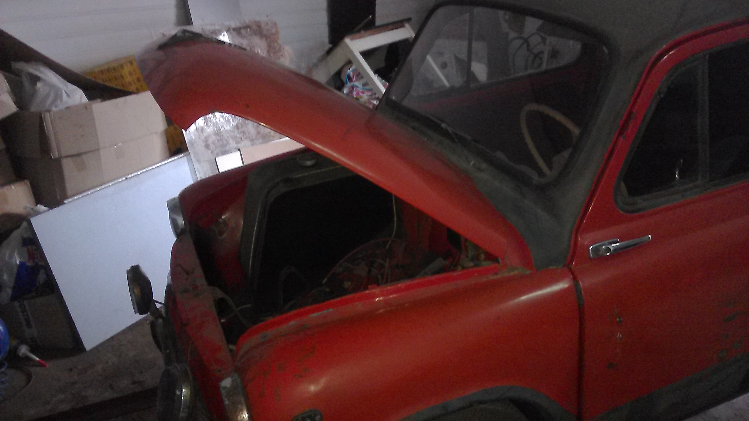

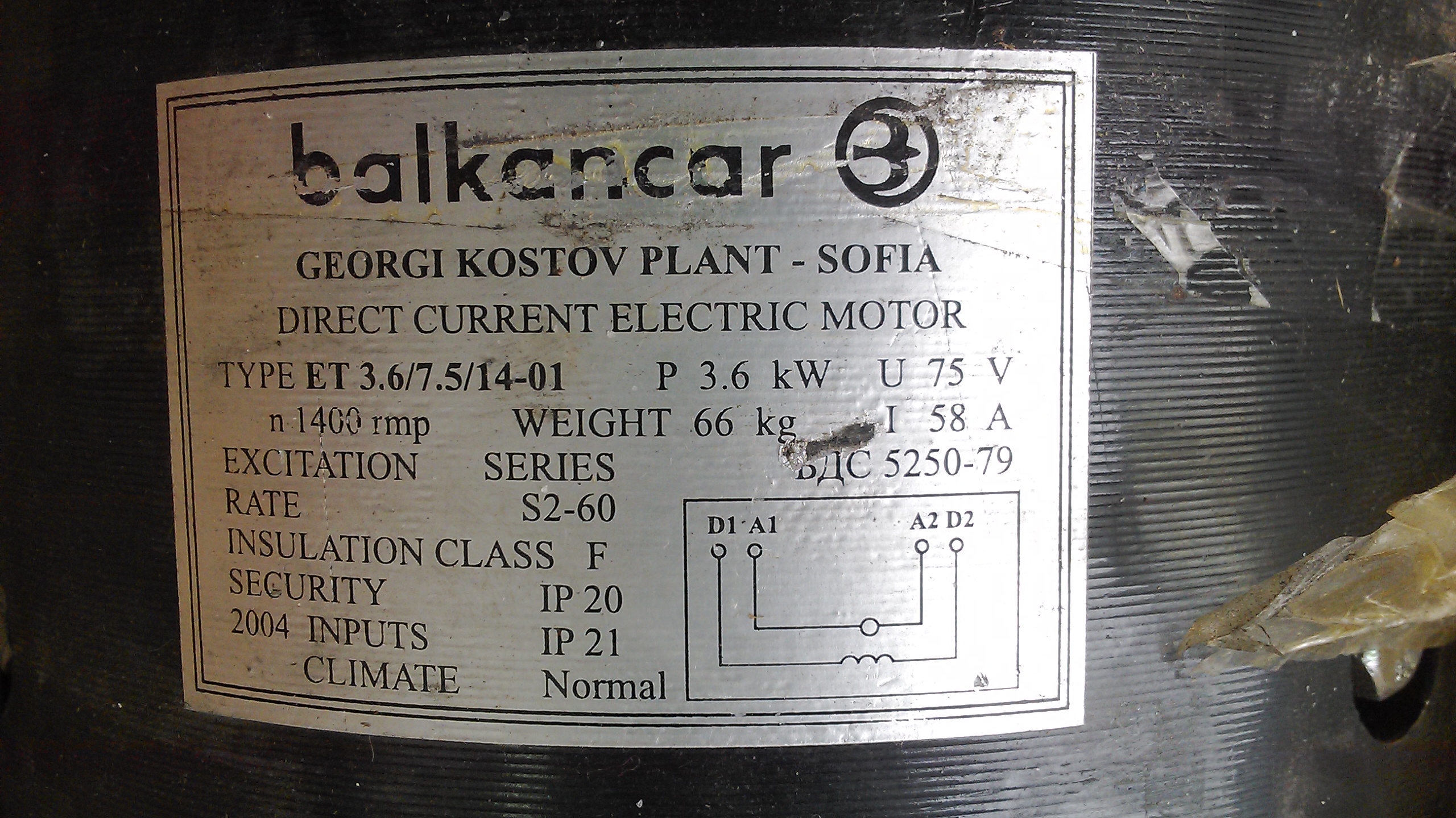

Вообщем процес пошел, купил двигатель ЕТ 3.6 2004 года (хотя на фланце надпись ДС 3.6), сегодня проверял от одного стартерного акб 12 вольт, доволен как слон) Теперь поиски заднего дифференциала от Волыни и стыковка с двигатилем, паралельно буду собирать контроллер.

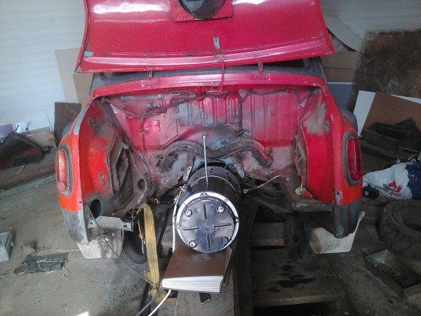

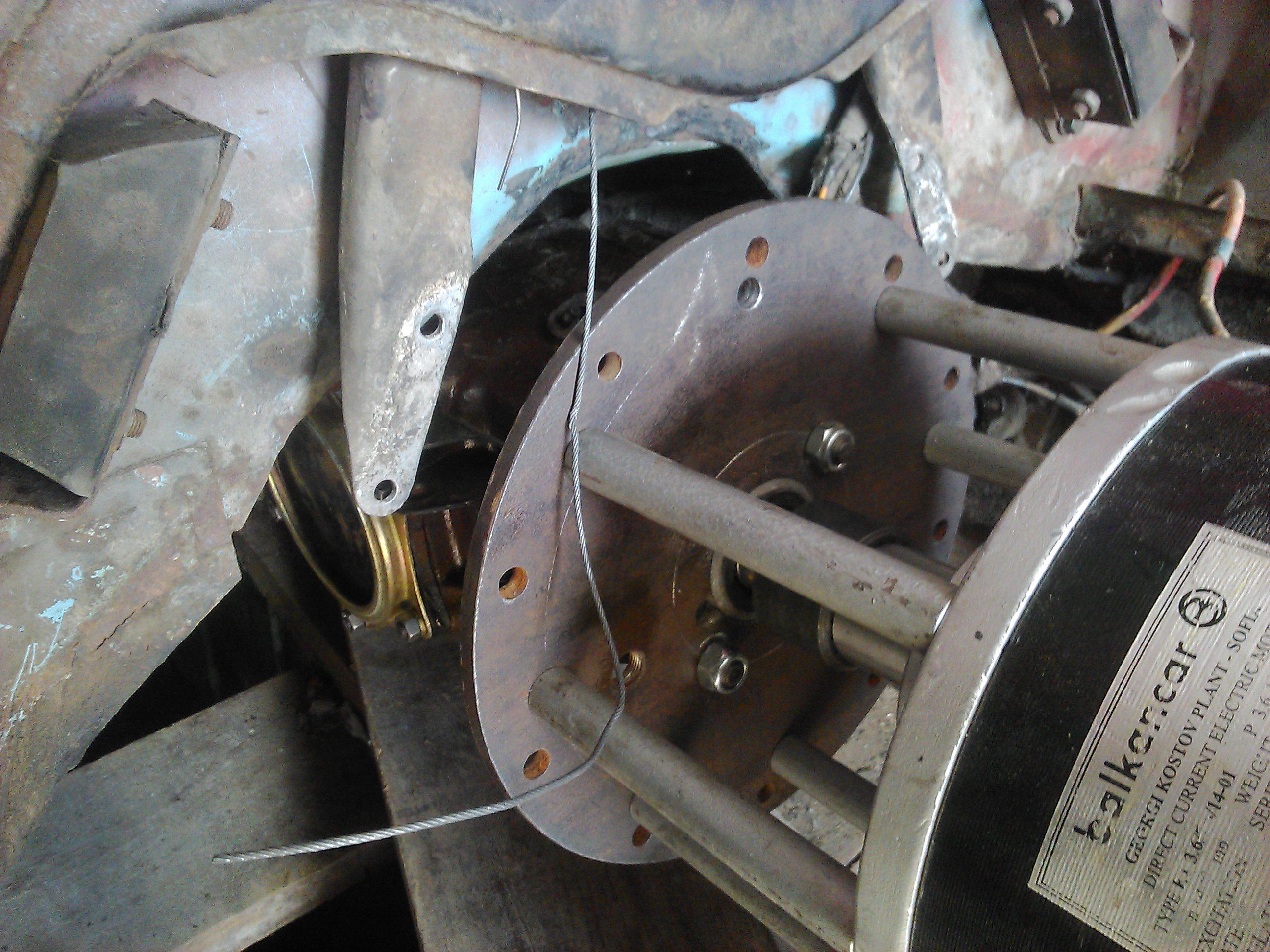

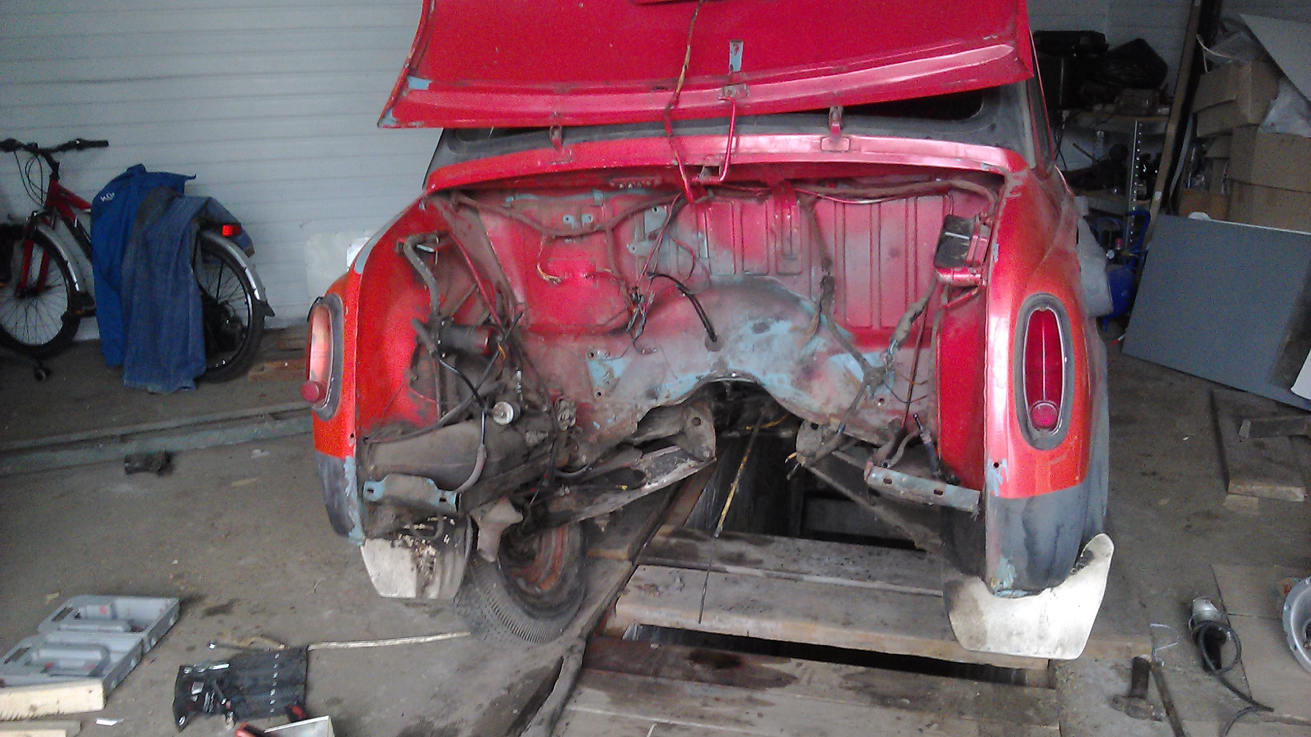

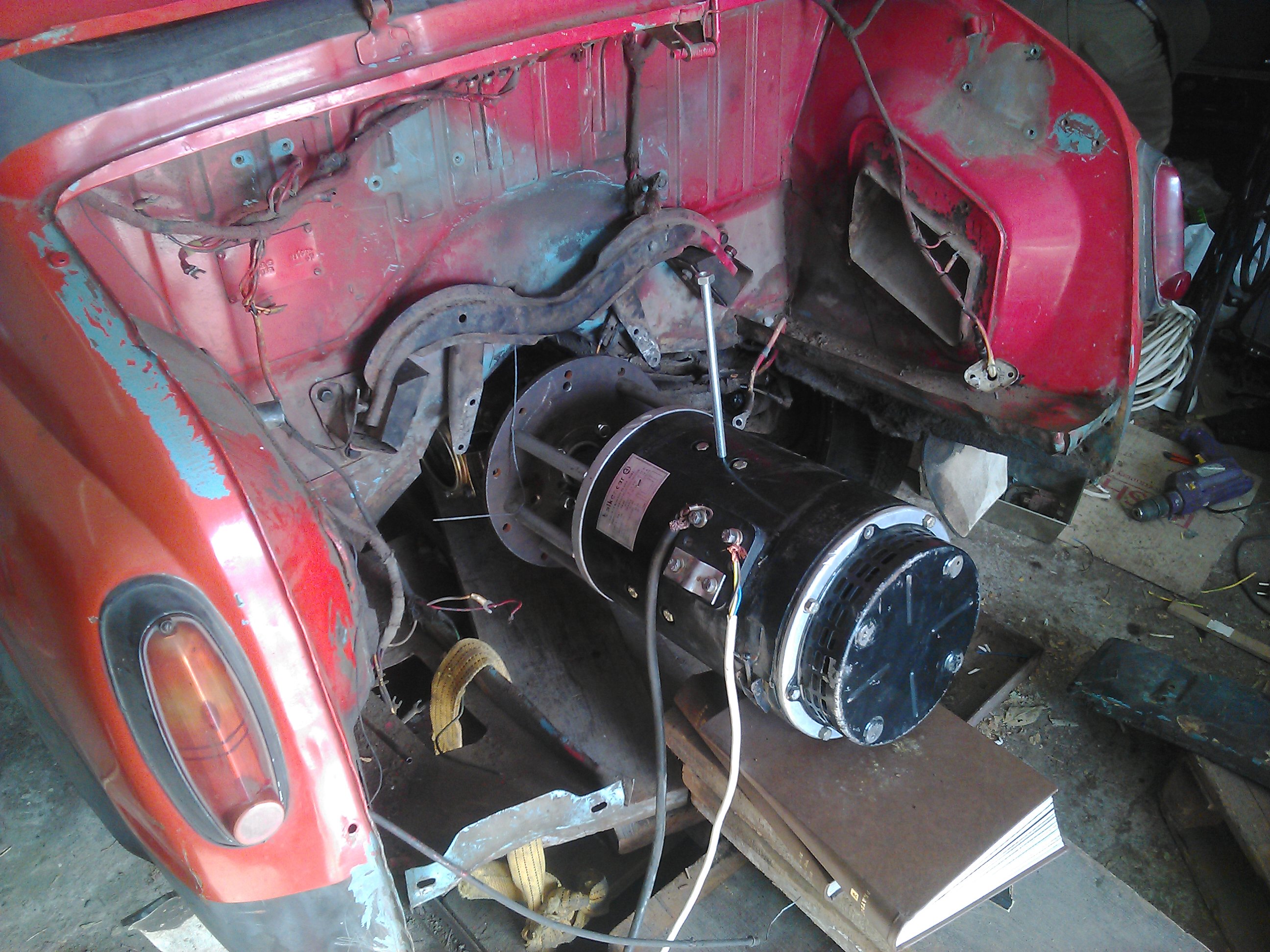

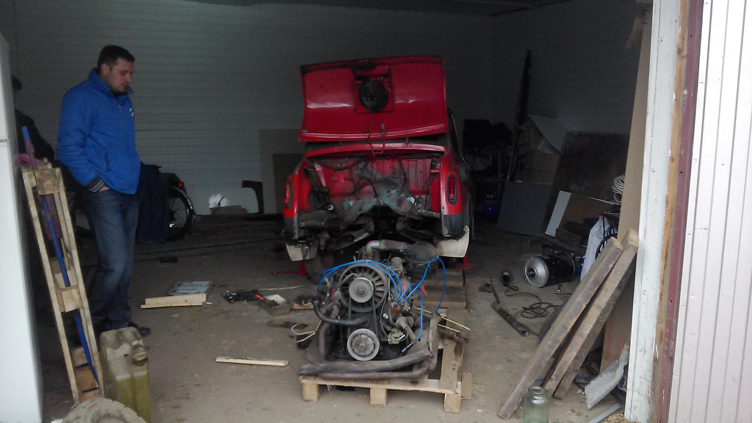

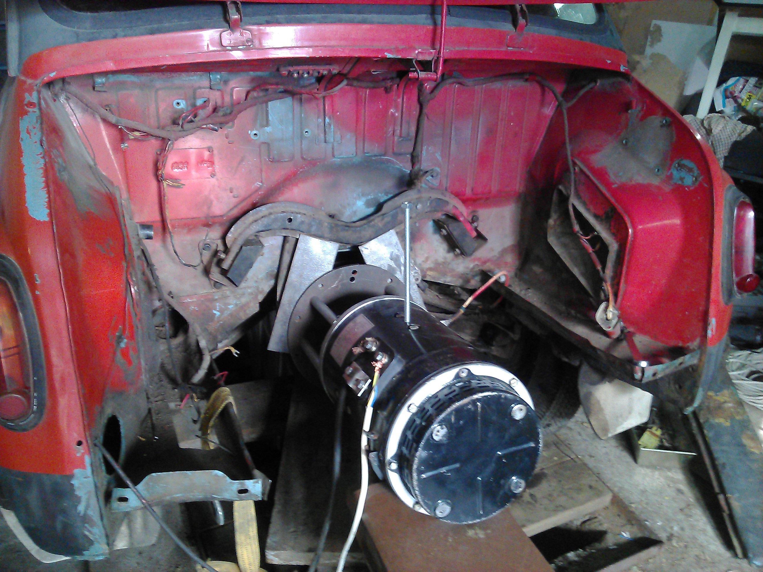

Процесс активно пошел! За неделю состыковал ДС с редуктором заднего моста от Волыни. Проблем вылезло не мало, начиная от того что редуктор больше чем родной, пришлось убирать блокировку дифференциала. Еще столкнулся с тем, что из-за того что редуктор длине чем коробка на 5 см, двигатель не влазит по длине и выступает на этих 5 см за габариты. Сегодня укоротили полуоси, и поставили их на место, и все работает, результатом доволен)
Коментарій до файлу: Сняли родной мотор.
