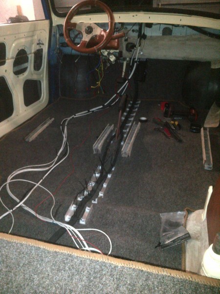

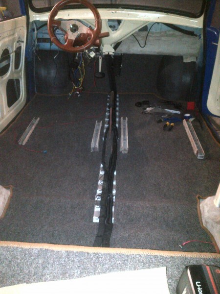

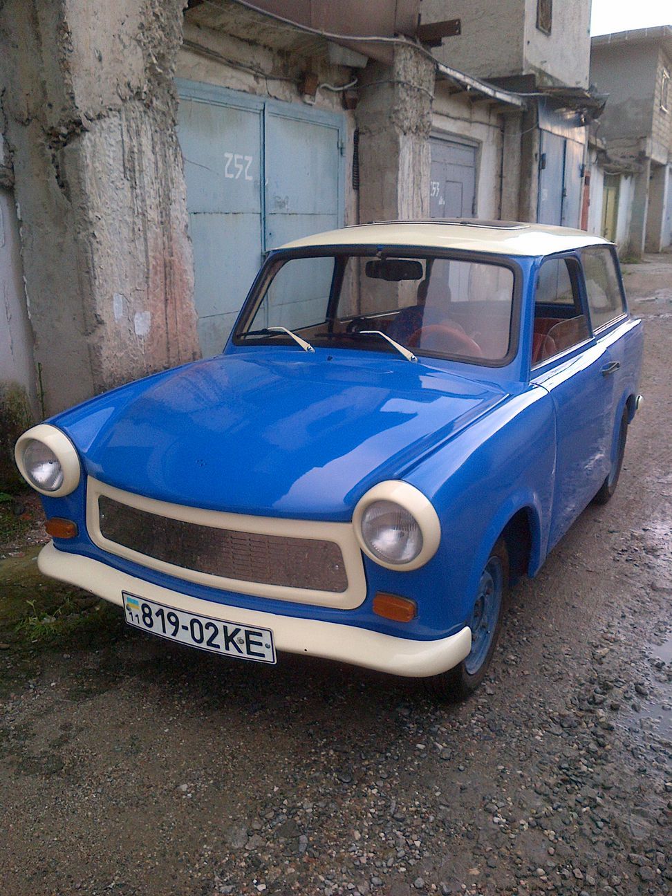

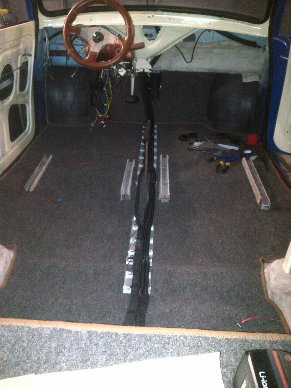

Установил лобовое стекло, пробовал полировать, стало чуть лучше, но крупные и глубокие царапины все равно остались и довольно много. Но т.к. новое в "Цитиусе" изготовить будет стоить около 4 т грн., то решил пока оставить старое.

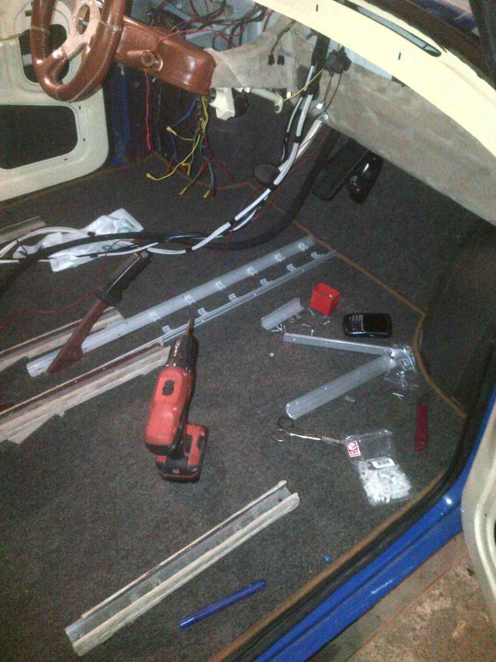

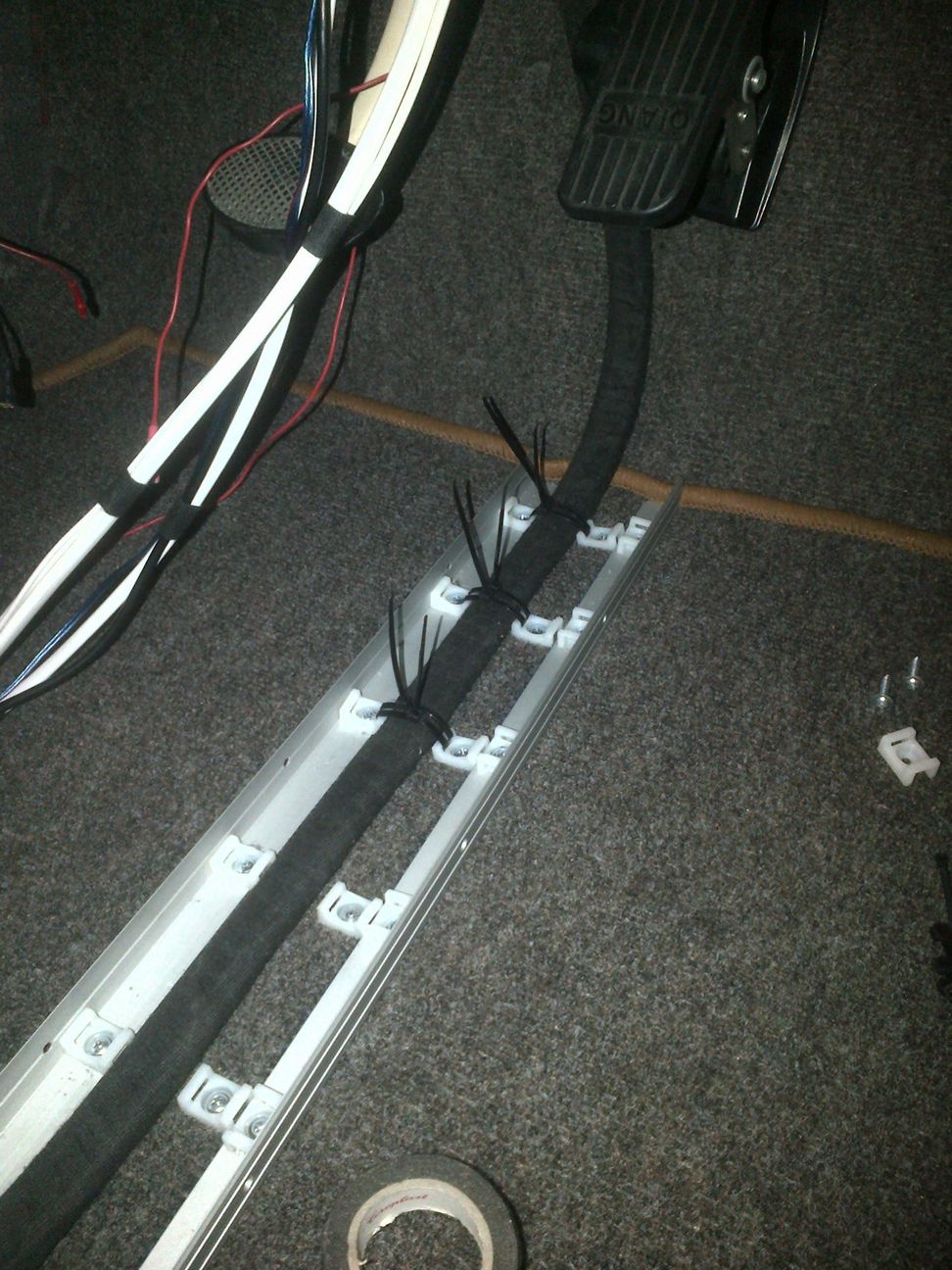

Постелил пол, закончил декорирование задней части салона, сделал центральный тоннель, уложил силовую проводку.
Из электрических работ:
Настроил работу БМС. Теперь при включении ключа зажигания, БМС включает силовой контактор, при условии, что зарядный шнур вынут из розетки. Подключил к ЦА (ЦиклоАналист) полученный, от АлексеяВ и Мивика, приборчик - "Штирлиц" )). "Штирлиц" собирает данные от ЦА и по ВайФаю передает их в планшет, с предустановленным "Венатором". Работает хорошо! Данное решение рассматривается мной как временное. В дальнейшем предполагаю его использовать как испытательный стенд на других проектах. Уж очень удобный и мобильный получился комплекс! Планшет + ЦА + "Штирлиц" + шунт 500А! Подключается 3 провода ("+", "-", "-2") и все! + Датчик на колесо и вообще полный фарш!
У себя же буду использовать ПВ (ПоверВотчер) Надо закончить ТЗ для Юры и дальше вопрос будет за "допиливанием" программы элементами управления БМС и Контроллером.
Далее укладка остальной проводки, установка боковых стекол, задней двери, торпедо с подключением всех релюшек и хвостиков и можно будет прокатиться!

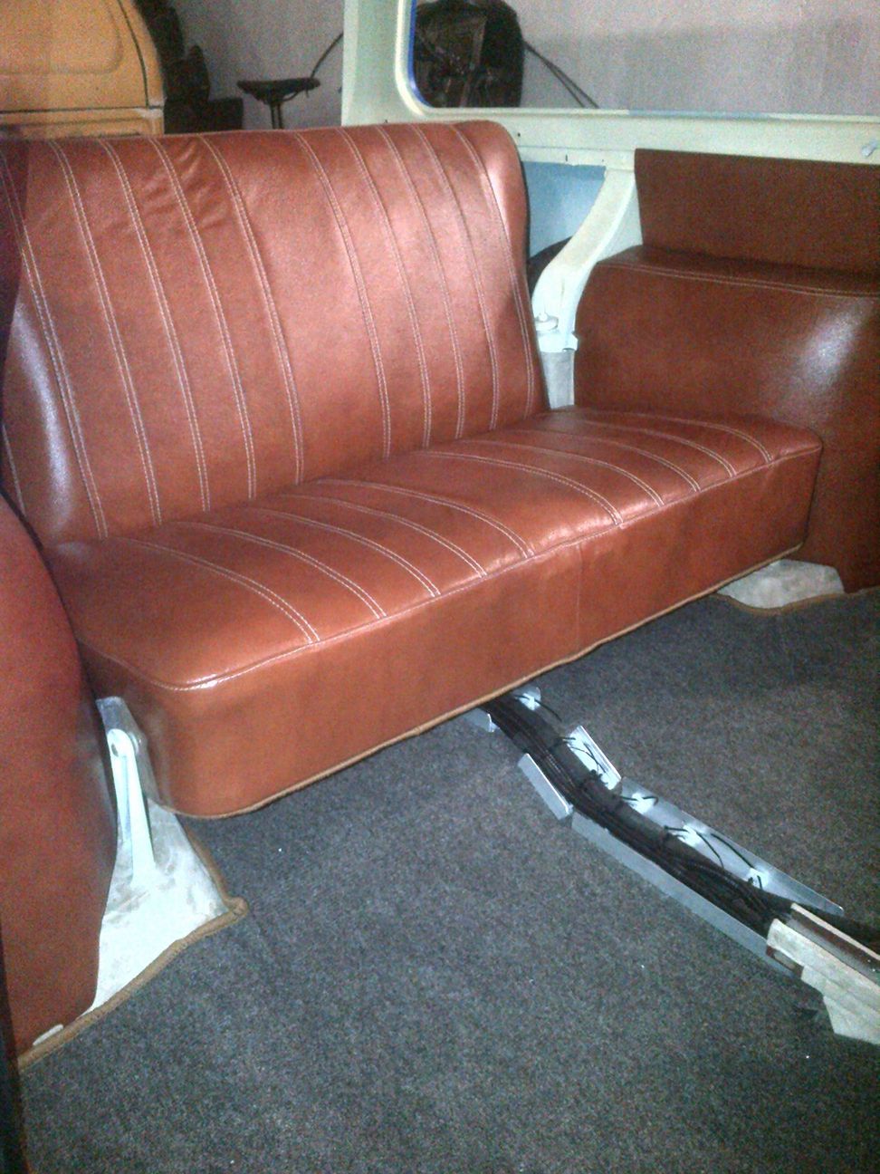

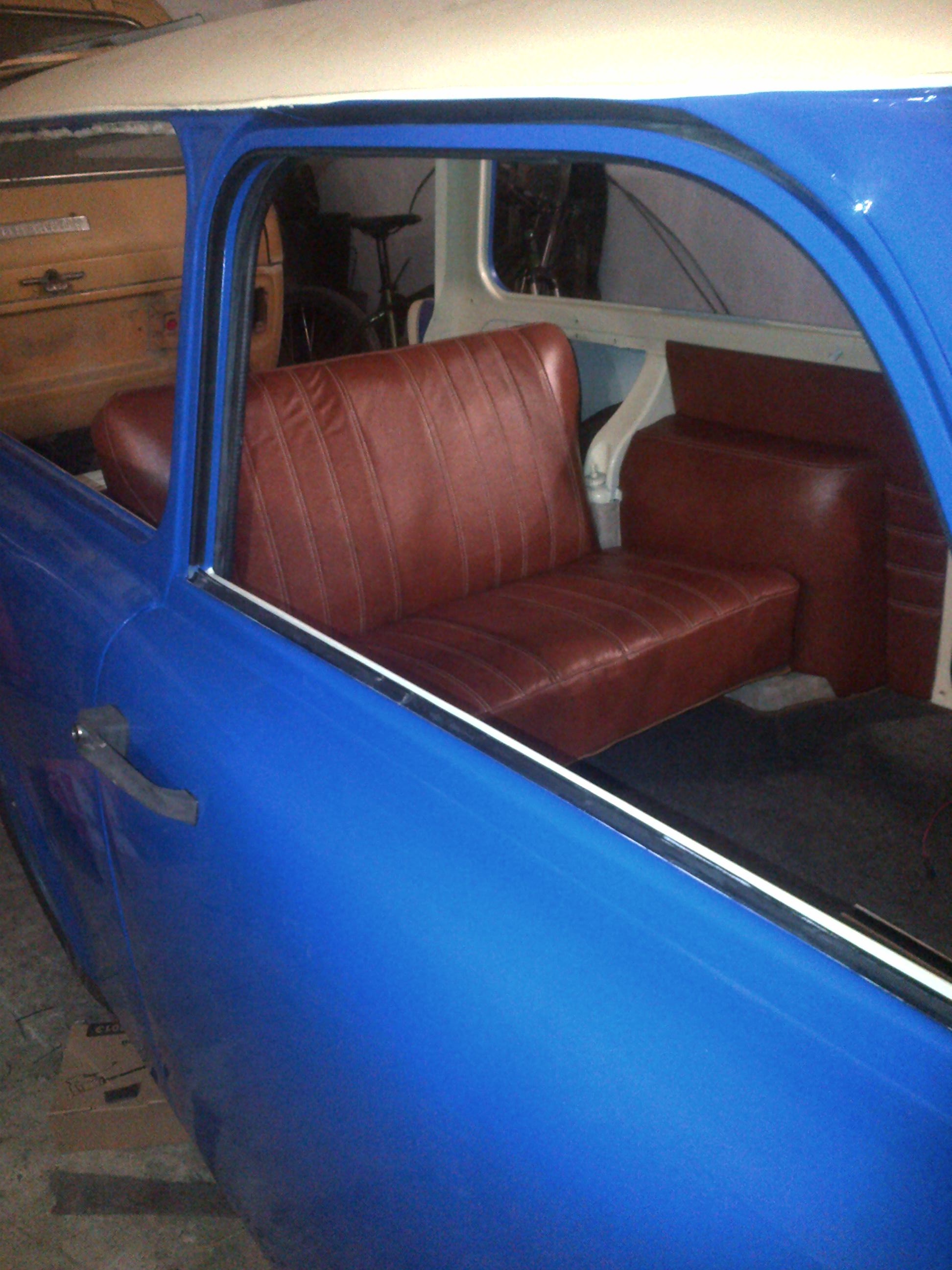

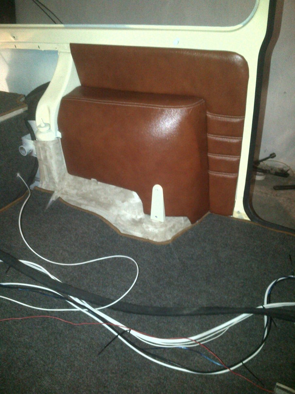

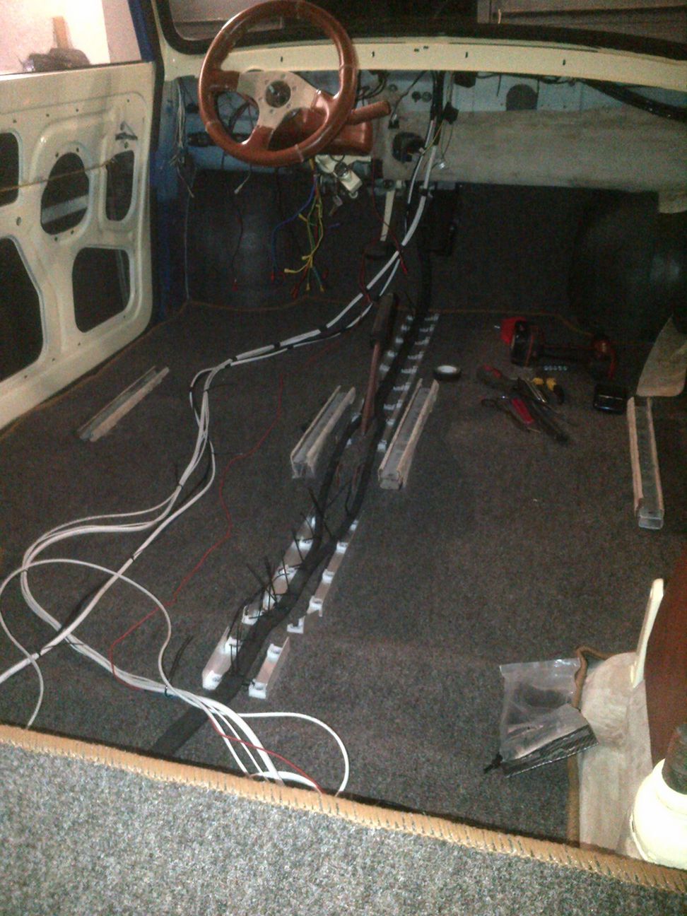

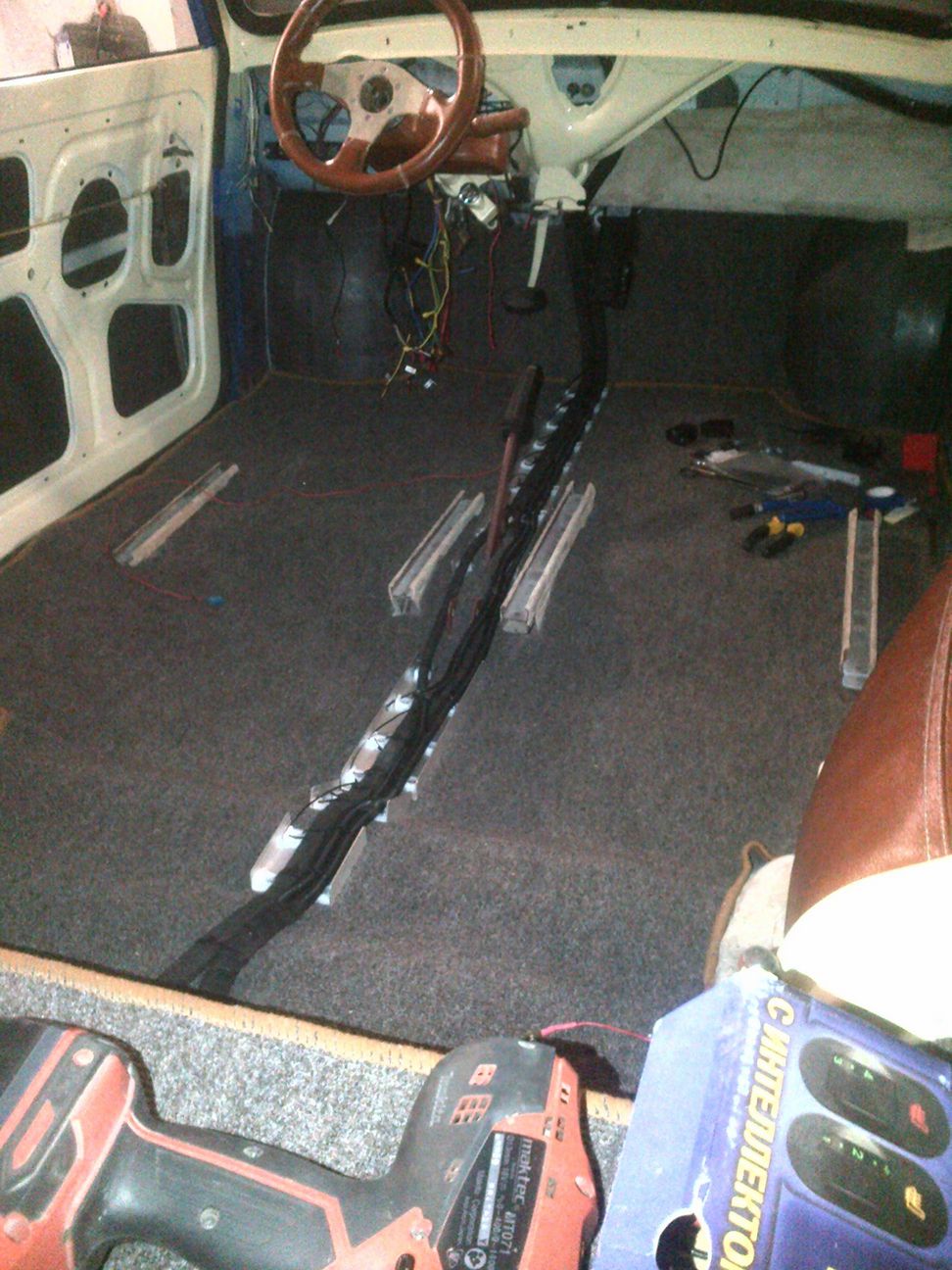

Закончил с проводкой. Оставил место в тоннеле под проводку подогревов сидений и авто-звук. Установил задние сиденья.

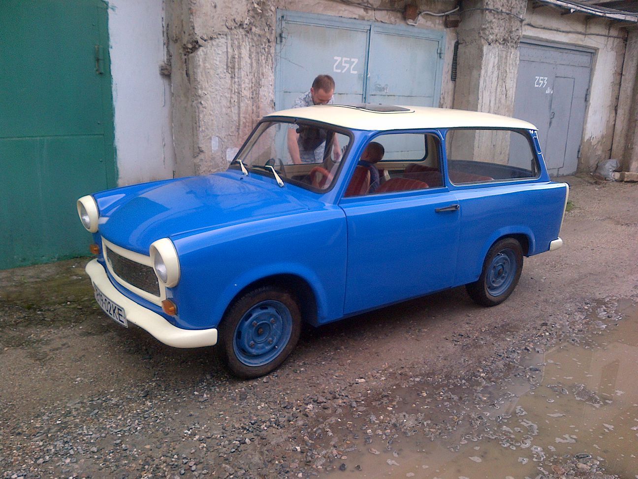

Первые покатушки после восстановления!
Много было сделано! Но сделано еще не все!
Жду посылку из Цвиккау, которая позволит навести окончательный марафет!
А пока тестовые заезды!
Есть вопросы к работе контроллера, разберусь - сформулирую!
Буду возвращать наверно масляные амморты, вместо новых газо-масляных. Кажись они жестковаты для созерцательной езды!
