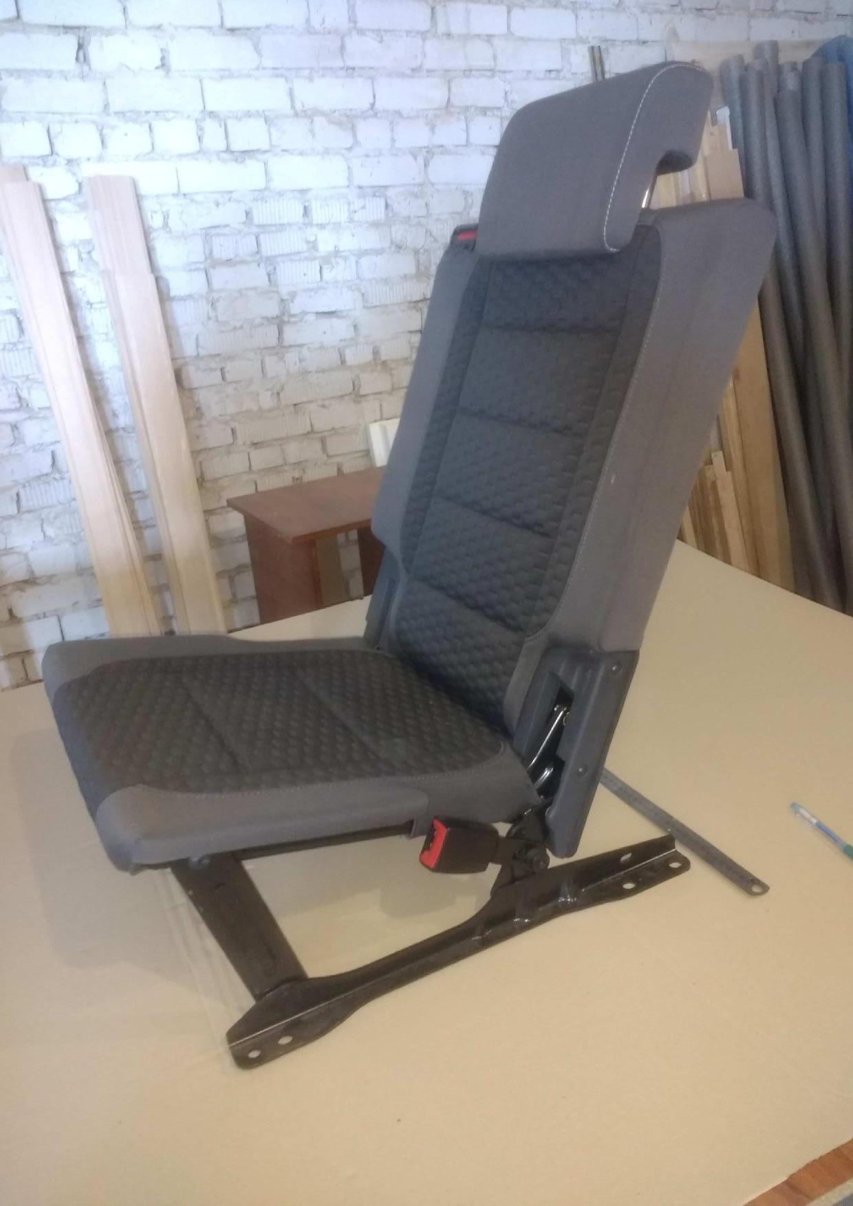

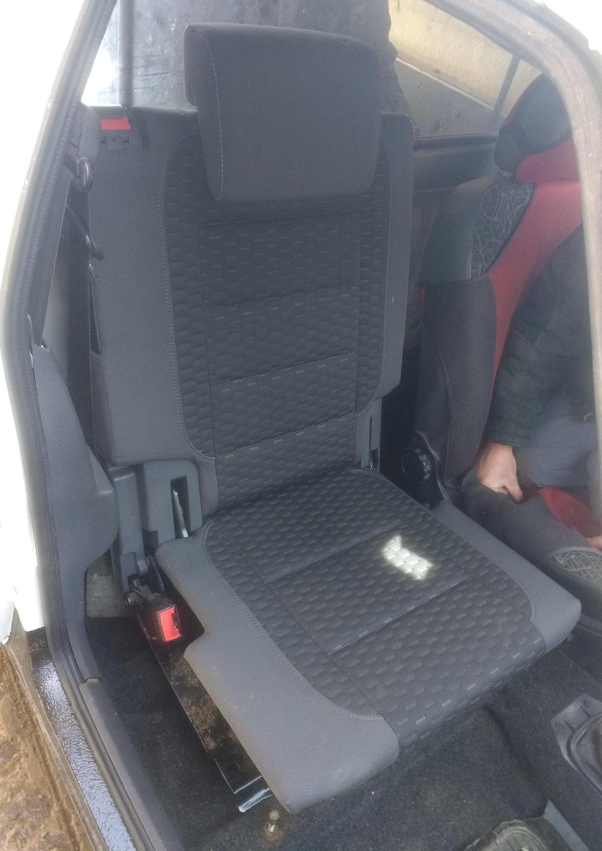

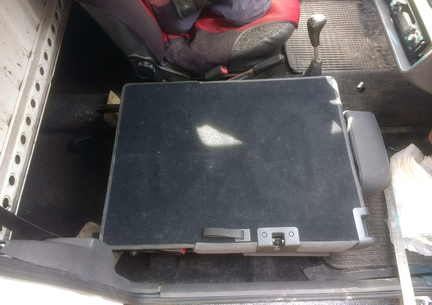

Хочу електротранспорт: Таврия Пикап

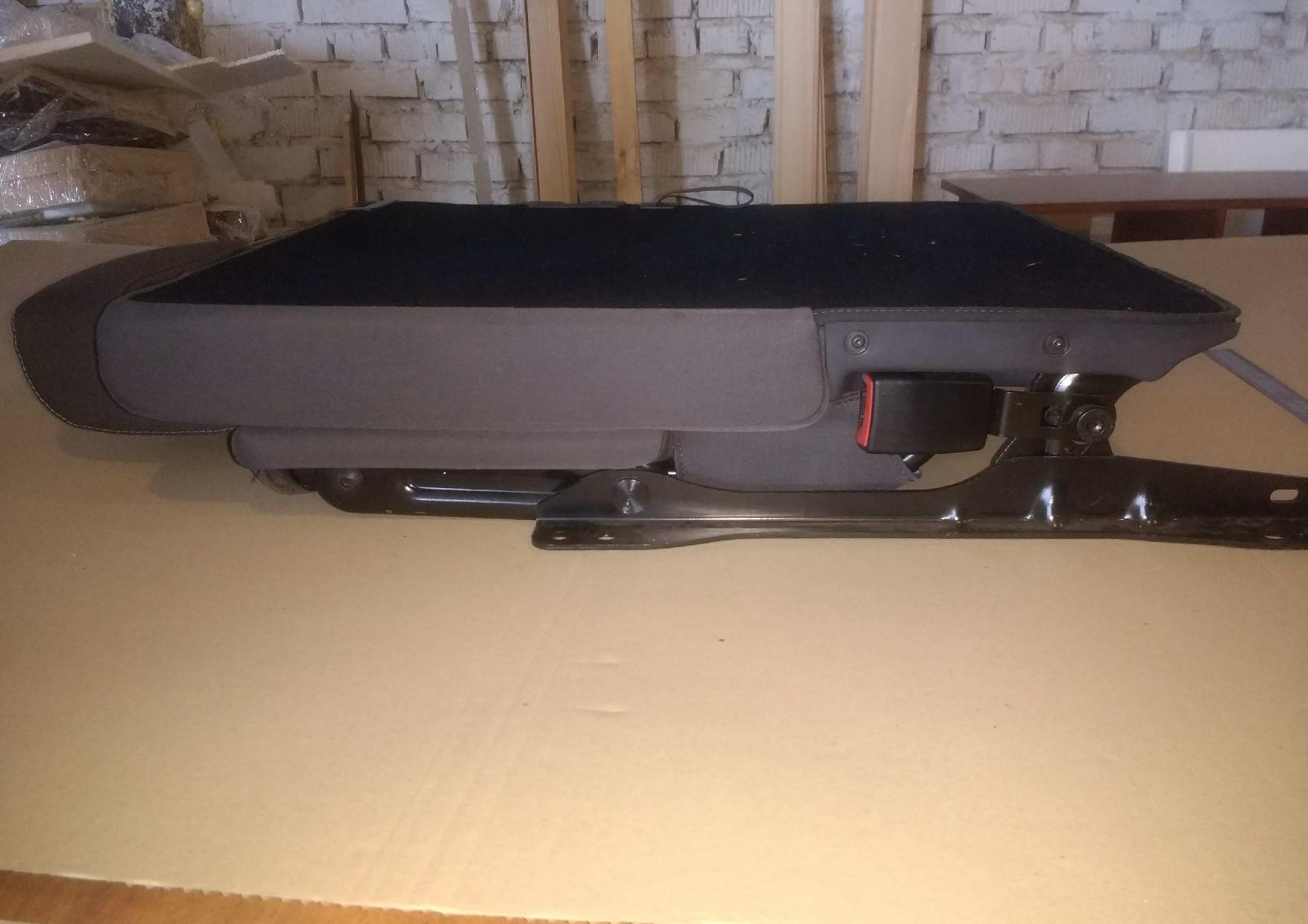

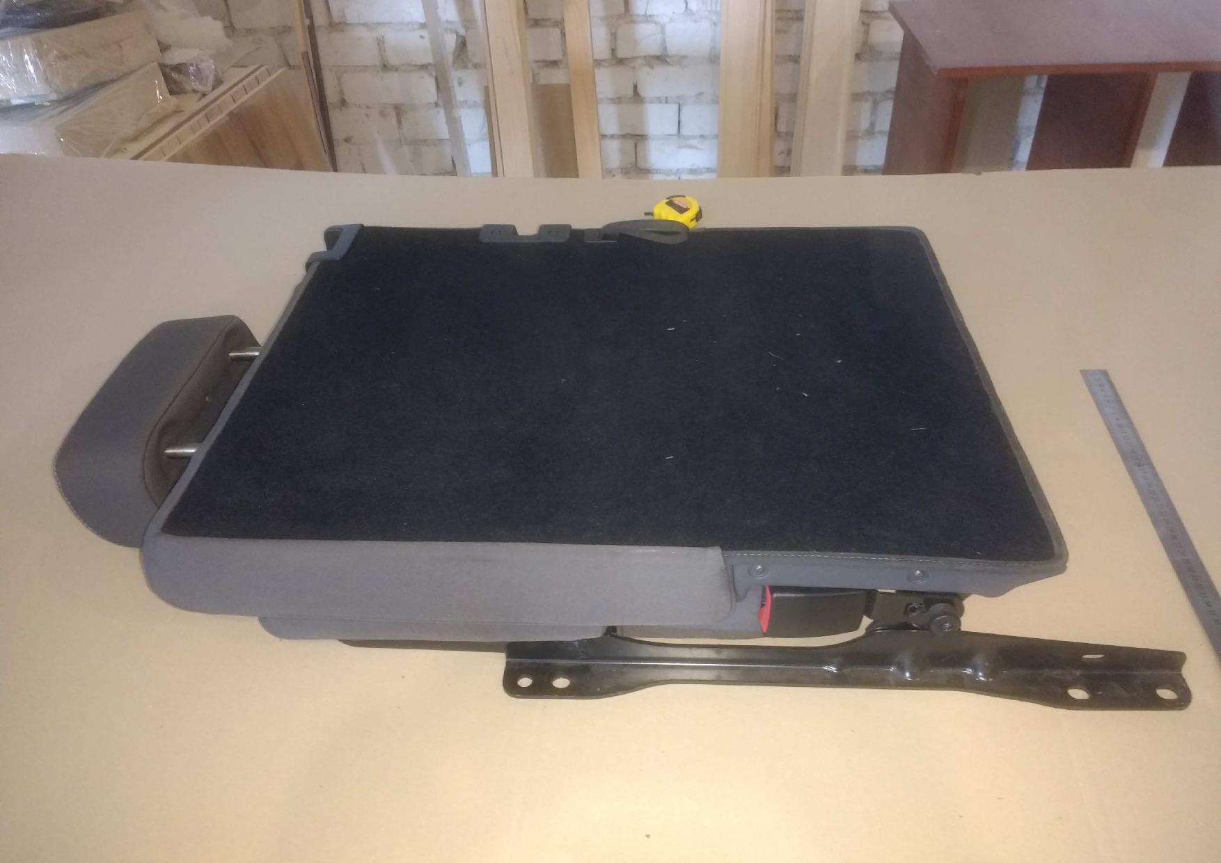

Пришло кресло! При примерке все ок в один уровень с полом багажника даже немного ниже есть возможность на заднюю сторону кресла приклеить фанеру 6мм для долговечности.

Кресло "кастыль" - класс!! :bravo:

В мережі
...кстати,если уберёте перегородку,существенно ухудшится жесткость кузова (а вам ещё и грузы возить). Надо будет или дугу силовую городить,или ограничиться лючком в перегородке. Иначе кузов долго не проживёт.
 Заголовок повідомлення: Re: Таврия Пикап
#54755Повідомлення 23 бер 2018, 15:03
Дякував (ла) 0 Подякували 14
На половину будет цельная 18 мм влагостойкая фанера с жестким крепление по периметру болтами с гайками, а половина дверца. Грузы у нас небольшие просто зачастую по длине 2-2,2 метра, а так машина не более 50-70 кг везет.

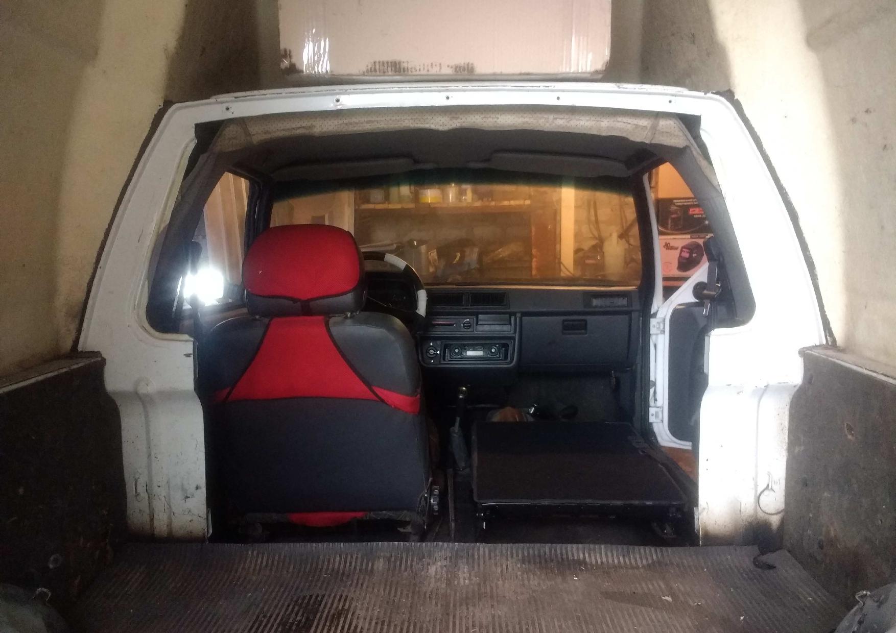

Вырезали проем!!!
45.jpg [ 190.99 КБ | Переглядів: 9302 ]

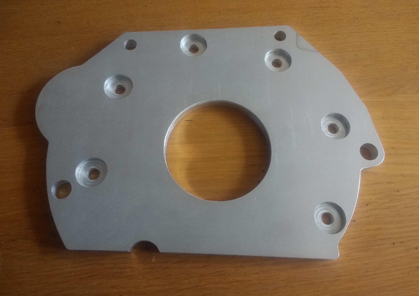

#55029Повідомлення 27 бер 2018, 12:11

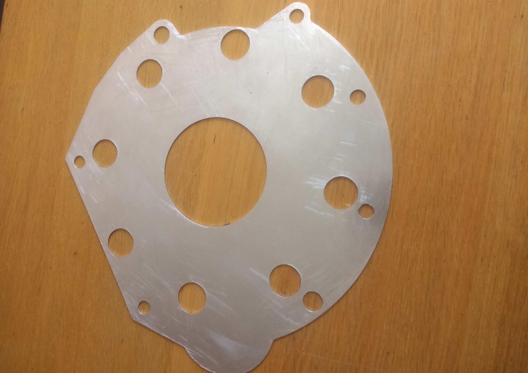

4 часа на самом малом сьеме 2 десятки и вот результат
46.jpg [ 171.28 КБ | Переглядів: 9280 ]

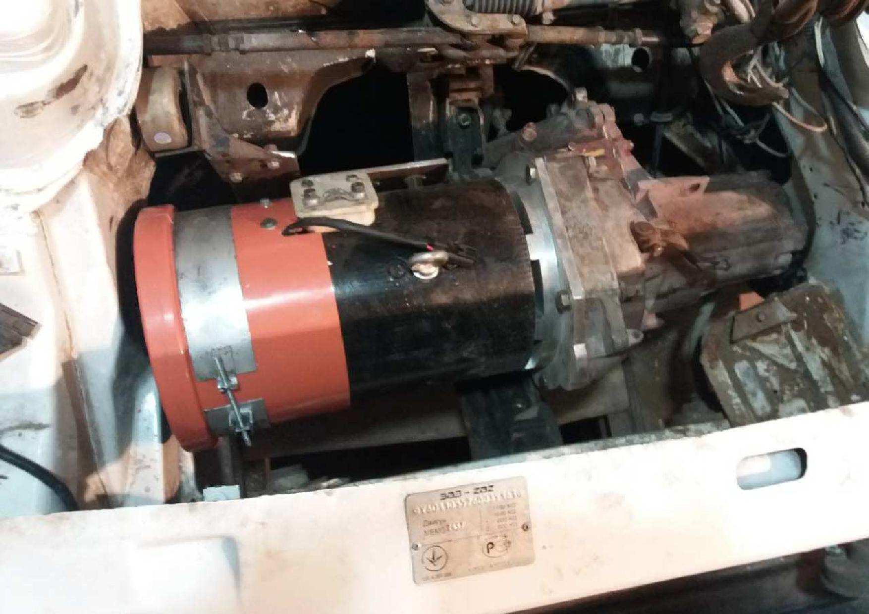

#56572Повідомлення 19 квіт 2018, 18:03
Вентилятор готов!
Вентилятор.jpg [ 169.16 КБ | Переглядів: 9190 ]
#56573Повідомлення 19 квіт 2018, 18:06
Под капотом!
Под капотом.jpg [ 180.67 КБ | Переглядів: 9189 ]
