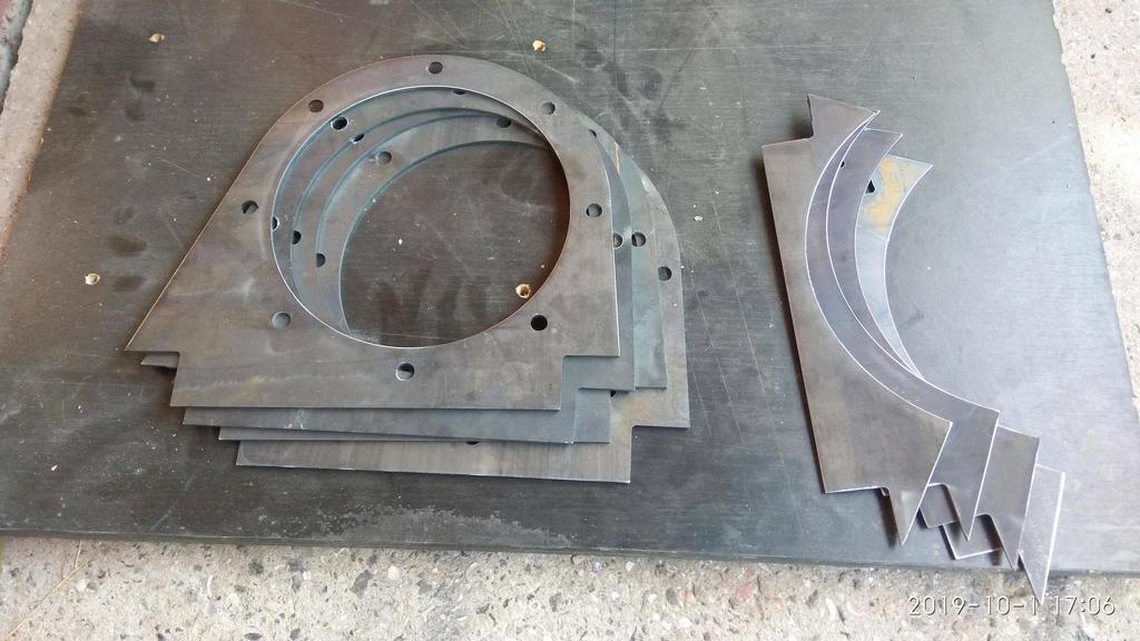

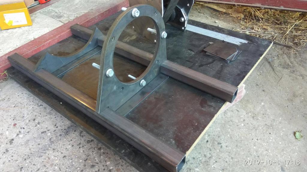

хочу поблагодарить Виталия SRMotor за помощь в продвижении проекта!
по моим эскизам он отрисовал и вырезал необходимые детали для крепления двигателя.
самим деталям после резки нужна зачистка и подгонка. кольца стянул в пакет, местами проварил, отверстия рассверлил

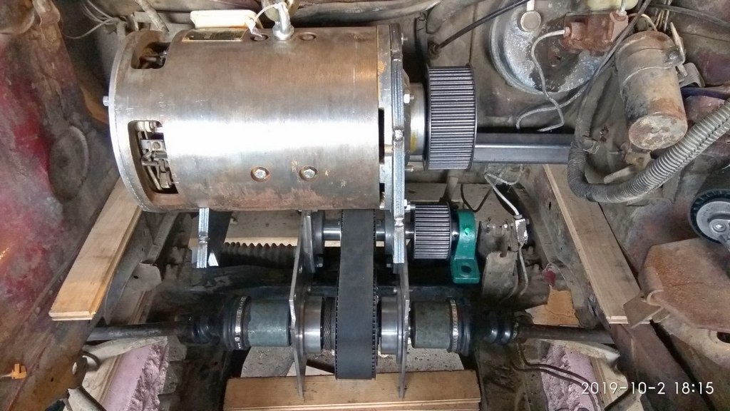

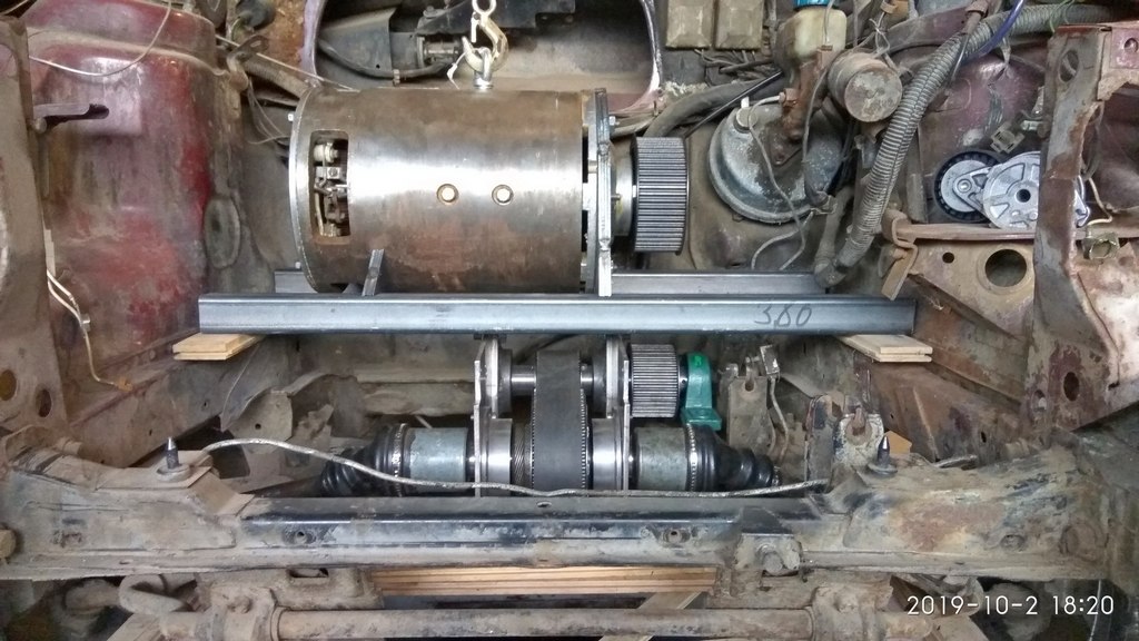

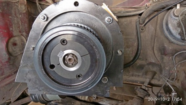

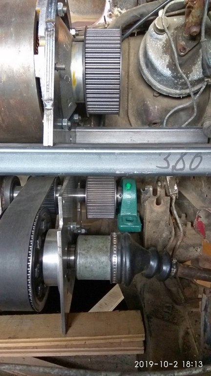

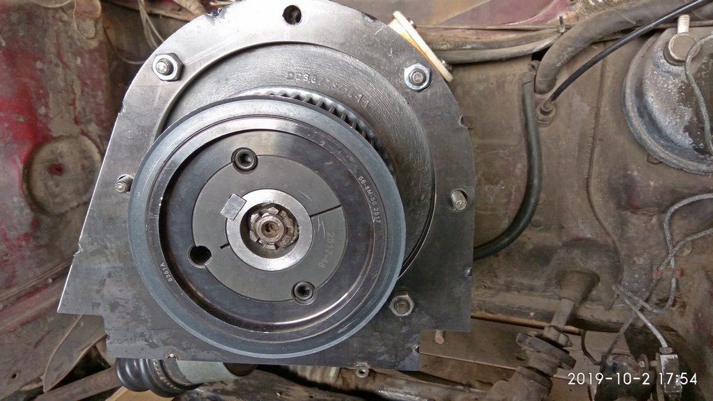

далее примерил, как все становится на машине.
IMG_20191002_175441.jpg [ 165.21 КБ | Переглядів: 24324 ]
IMG_20191002_181301.jpg [ 109.08 КБ | Переглядів: 24324 ]
IMG_20191002_181555.jpg [ 168.49 КБ | Переглядів: 24324 ]

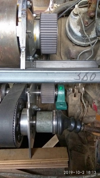

что-бы пластилиновые шпильки и вал диам.30 мм из стали 40Х не погнулись, на конец вала поставил корпусной 206-й подшипник, который закреплю к подрамнику, раму закреплю к лонжерону в 4-х точках и к подрамнику в 2-х точках.
сам корпус редуктора планирую закрепить в верхних точках к раме, в нижних - к подрамнику

Редуктора нет, тогда какой мезанизм выполняет его основную функцию?
В повороте у колёс разная скорость будет, как себя будут чувствовать ремни?
 Заголовок повідомлення: Re: Citroen Visa (Одесса)
#91679Повідомлення 04 жовт 2019, 07:06
Дифференциал с коробки я оставил, он как раз на переднем плане виден, куда входят приводы. Только вместо большой шестерни ГП приварен зубчатый шкив.
Дифференциал работает, будет смазываться маслом, все как положено.
Зображення Зображення
сейчас отверстия на корпусе уже закрыты, в торцы валов установлю манжеты. врезал сливную пробку для залива масла

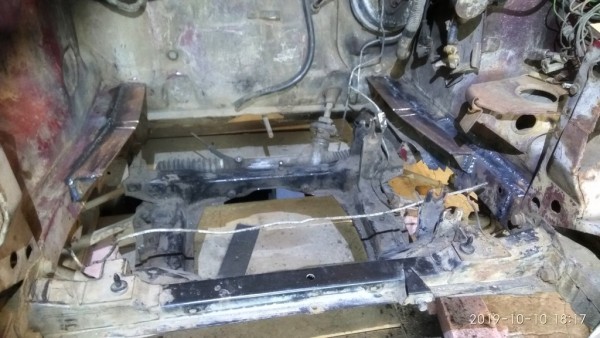

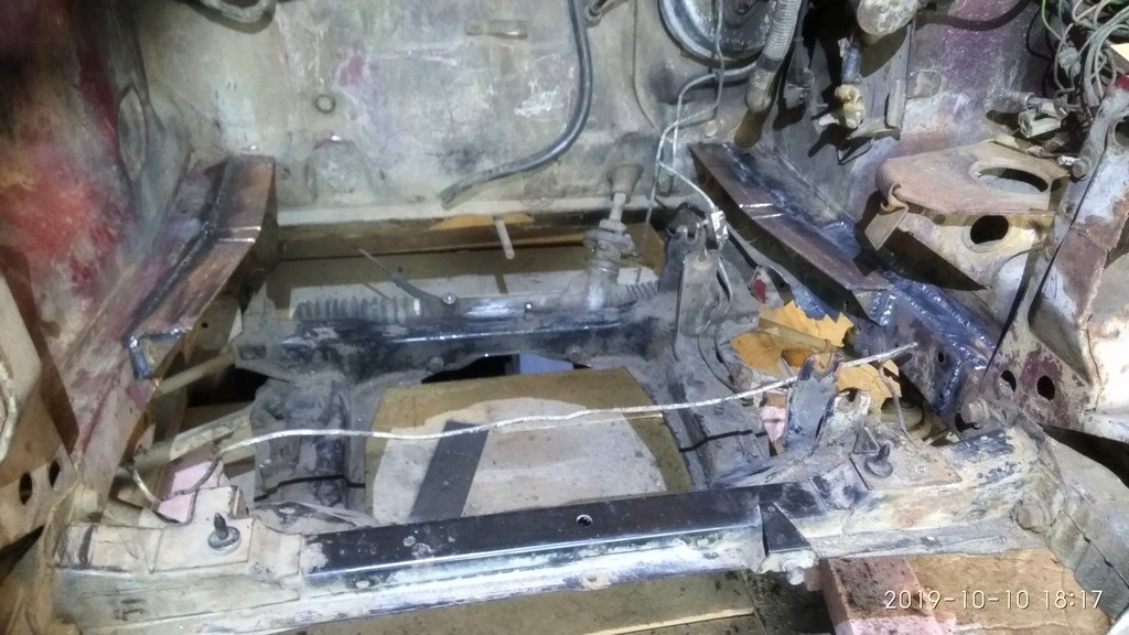

#92088Повідомлення 10 жовт 2019, 18:21

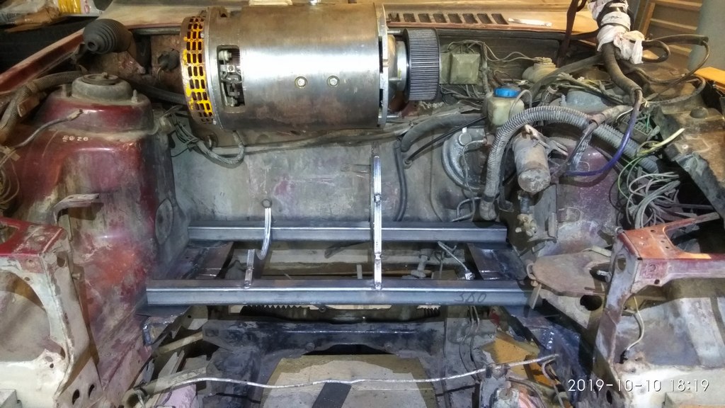

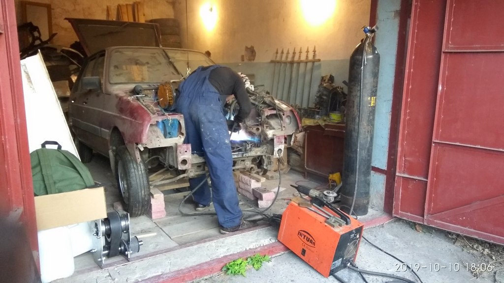

Элвиса немного подлатали.. предыдущий хозяин пытался втиснуть мотор от запорожца, порезали левый лонжерон. но видно, ничего не вышло, так и бросили... хорошо хоть сохранили отрезанную часть.
сегодня все поставили на место. к лонжеронам приварили силовые уголки, усиленные снизу косынками. а уже к этим уголкам болтами будет крепиться рама.
это хоть и маленький, но очень важный шаг на пути к цели, так как сварка меня очень сдерживала... а сварщики народ занятой, не допросишься..
теперь на повестке дня: доводка рамы и крепление к ней самого привода
