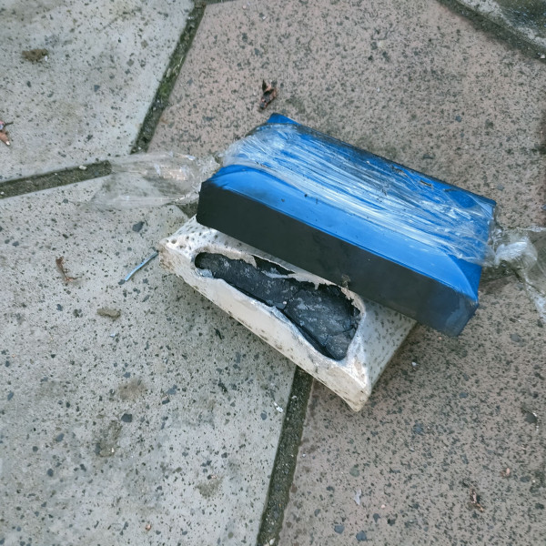

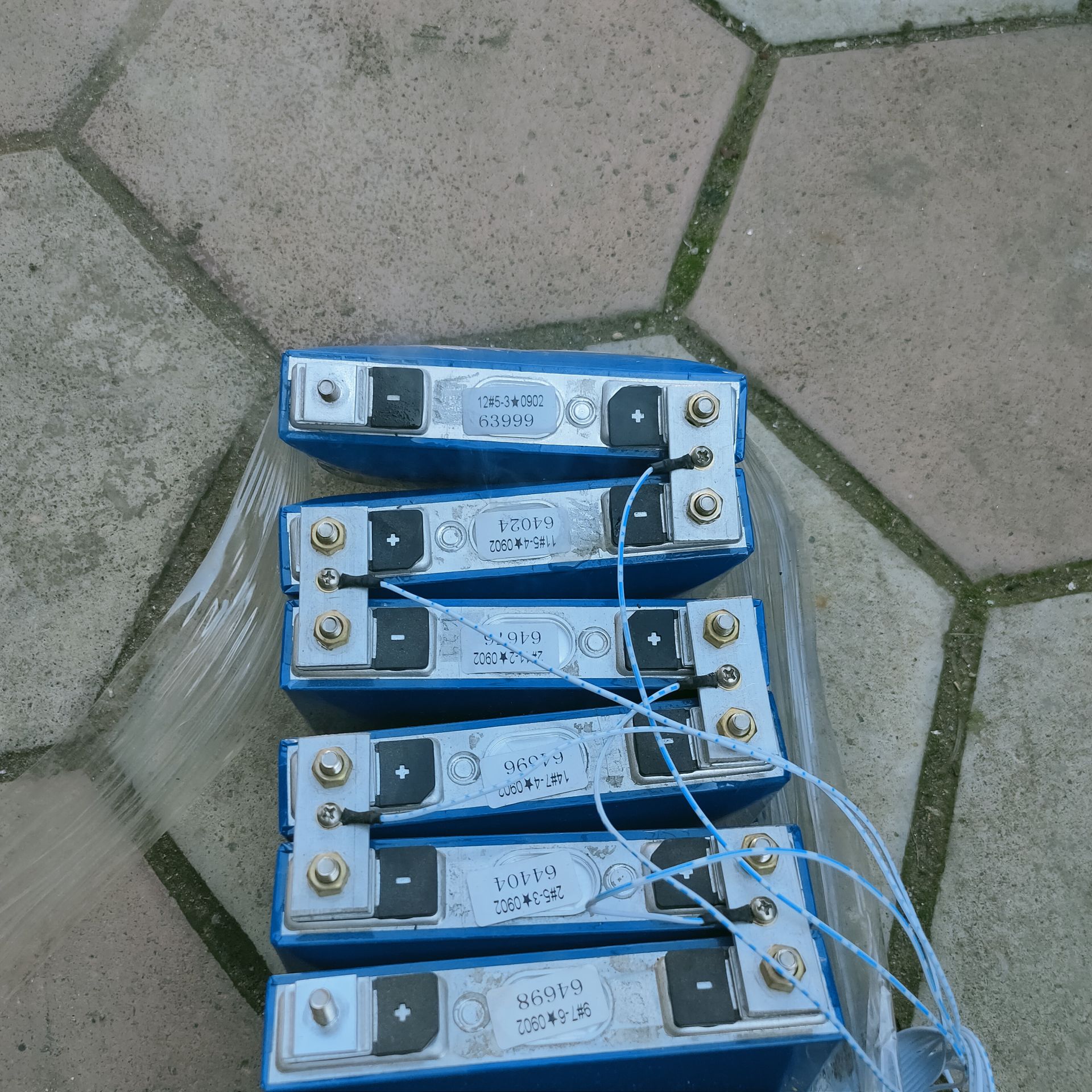

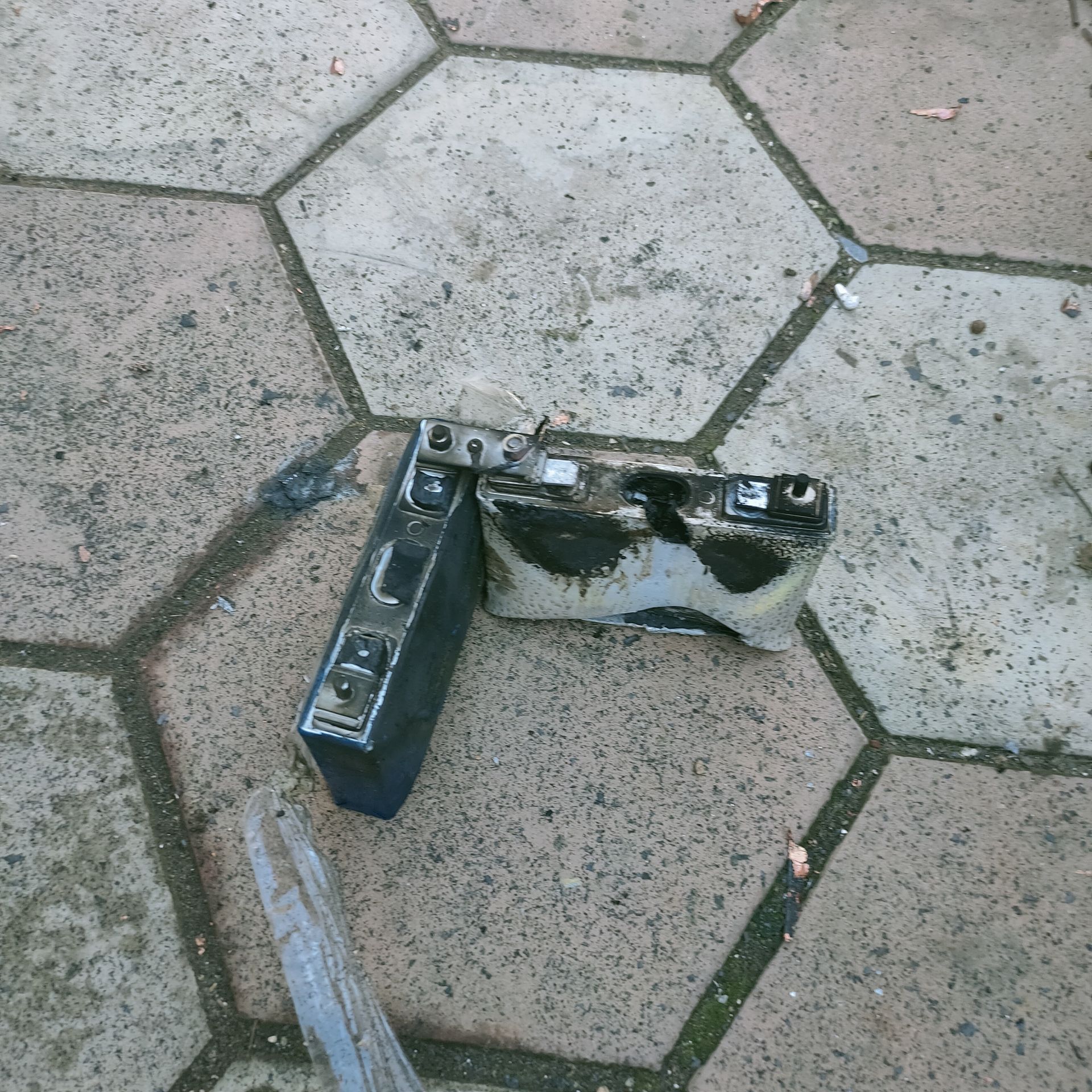

Вот и у меня случилась фигня :(
Был отсоединен модуль БМС 12s
IMG20220315105051.jpg [ 702.61 КБ | Переглядів: 11580 ]
IMG20220315103717.jpg [ 699.15 КБ | Переглядів: 11580 ]
IMG20220315103123.jpg [ 603.22 КБ | Переглядів: 11580 ]
