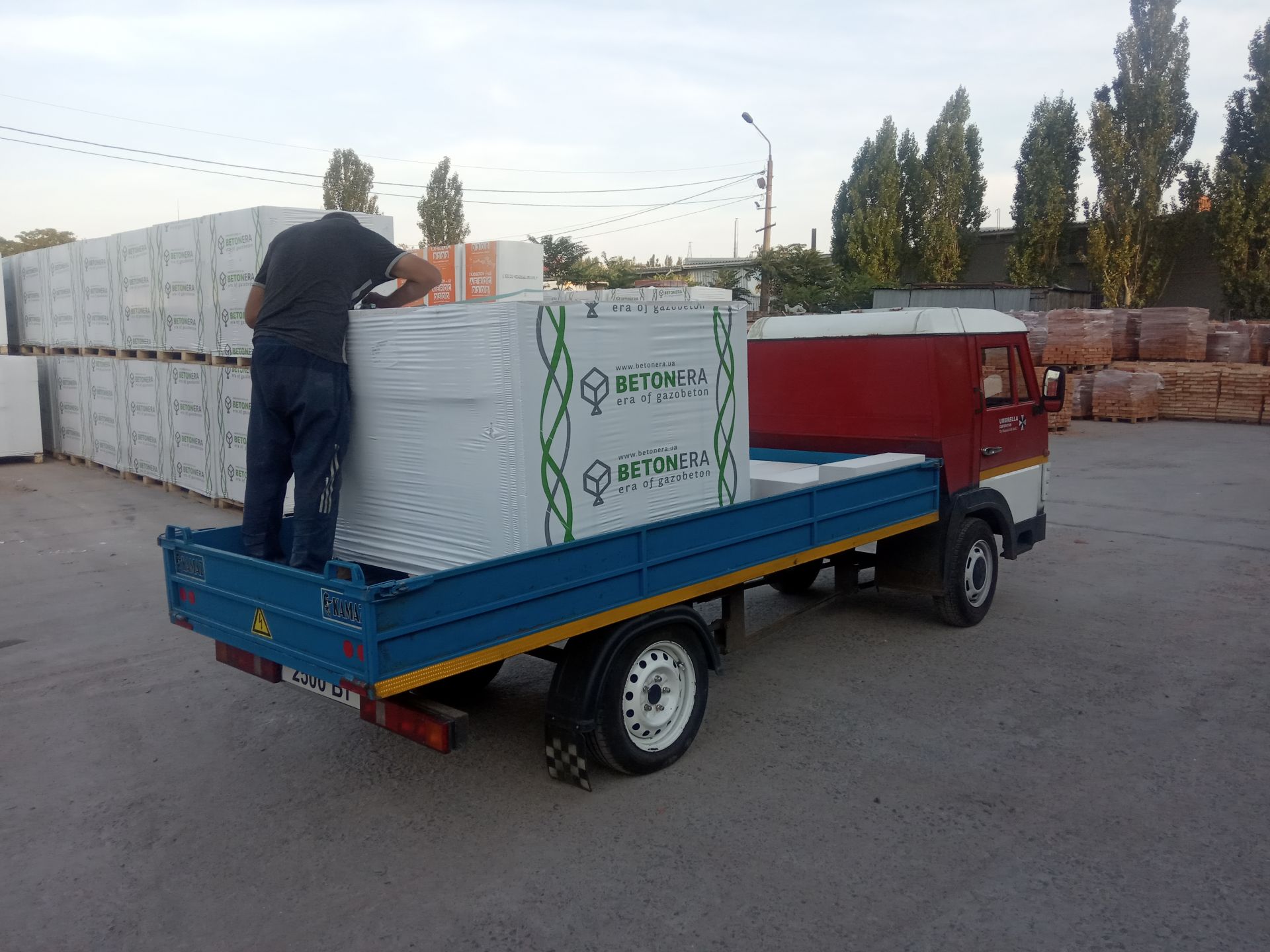

Перевозка газобетонных блоков, по документам 700 кг.

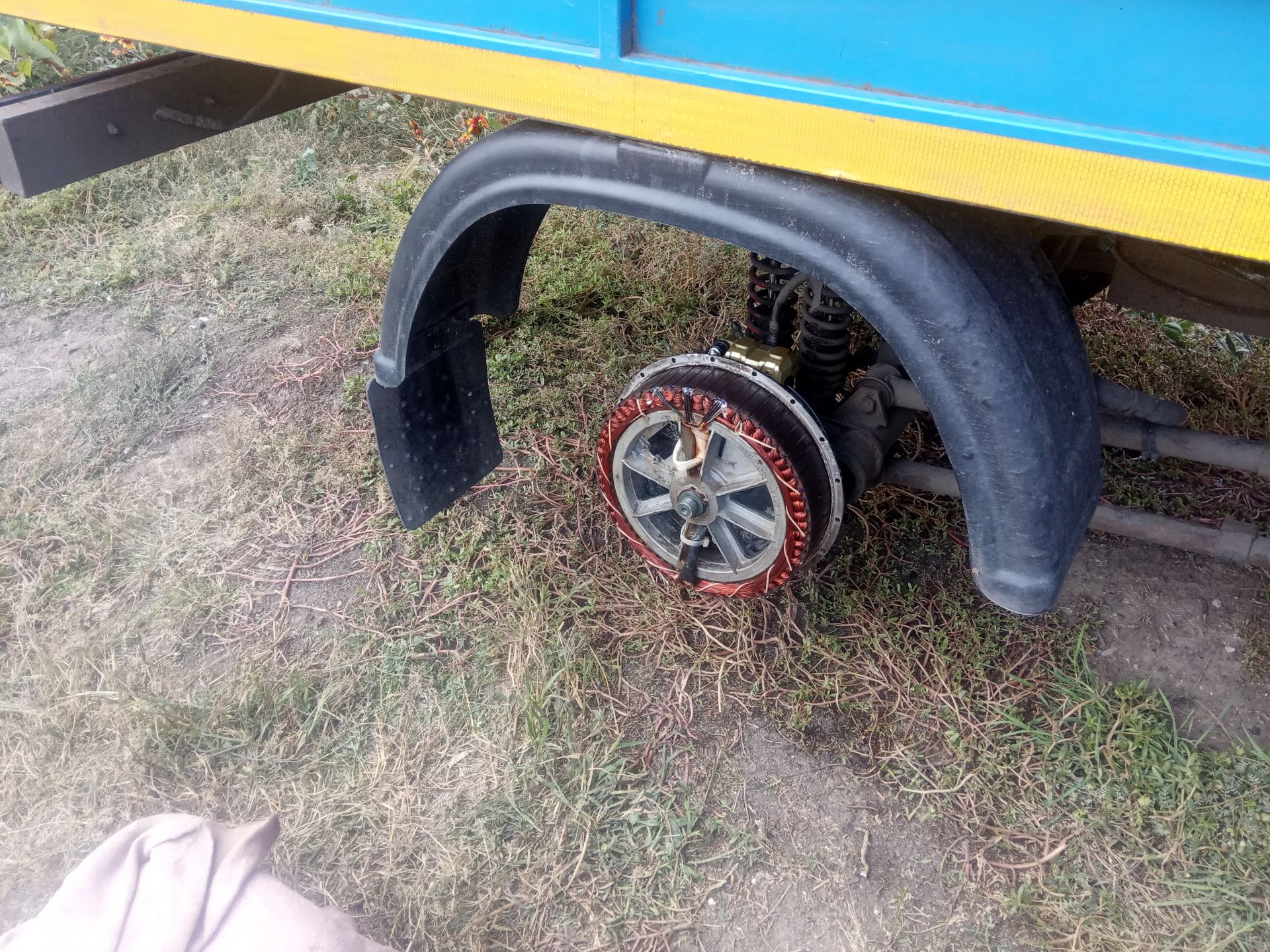

#122207Повідомлення 26 вер 2021, 14:34

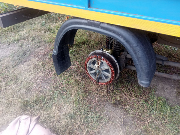

Вчера вышел из строя датчик холла в правом мк, разобрали мотор, меняем...
IMG_20210926_153020.jpg [ 702.94 КБ | Переглядів: 9724 ]
#122209Повідомлення 26 вер 2021, 18:00
Шота Ишхнели писав(ла):
В эл-скутере намного сложнее разбирается МК :wallbash:
#122211Повідомлення 26 вер 2021, 19:23
Да, эти колёса относительно легко разбираются, не требуя снятия МК с авто, главное преодолеть сопротивление магнитов, сдерживали корпус вдвоем, но при правильном подходе, разобрать до состояния на фото можно за десять минут одному.

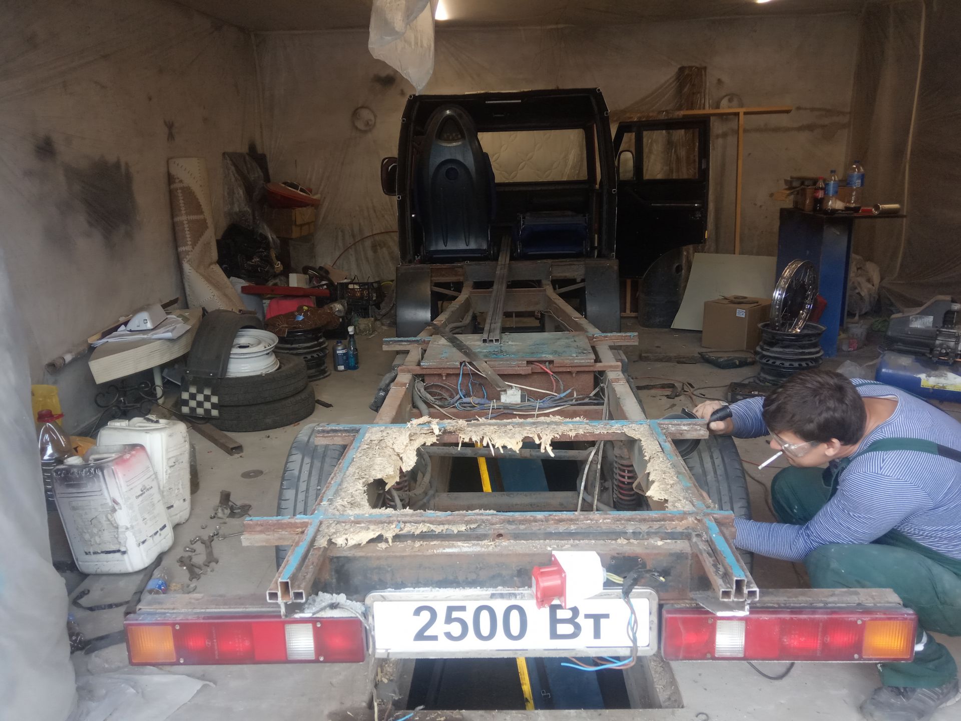

#122337Повідомлення 03 жовт 2021, 18:35

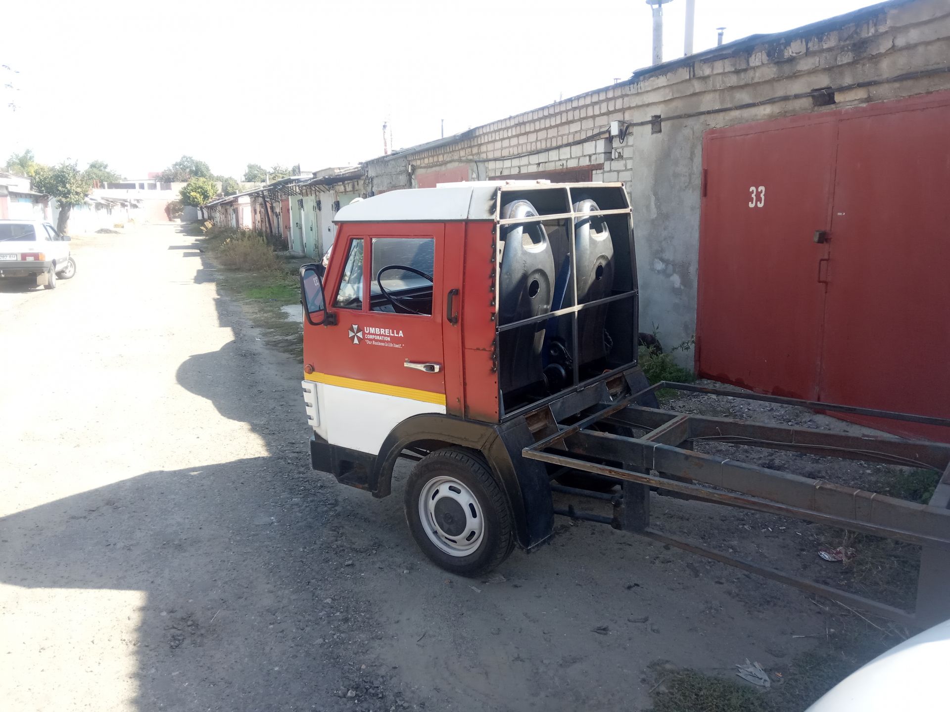

Занялись ремонтом и реконструкцией машины, деревянный пол окончательно пропал и начал проваливаться, параллельно будет заменена грузовая платформа, будет уменьшена длина машины с 4700 до 4000 мм. Кабина сократится на 170 мм, грузовая платформа на 550 мм, врезультате этих изменений масса должна уменьшится на 140 кг при сохранении грузоподъёмности.
IMG_20211003_150022.jpg [ 307.91 КБ | Переглядів: 9590 ]
IMG_20211003_151633.jpg [ 329.21 КБ | Переглядів: 9590 ]
IMG_20211003_152621.jpg [ 349.39 КБ | Переглядів: 9590 ]

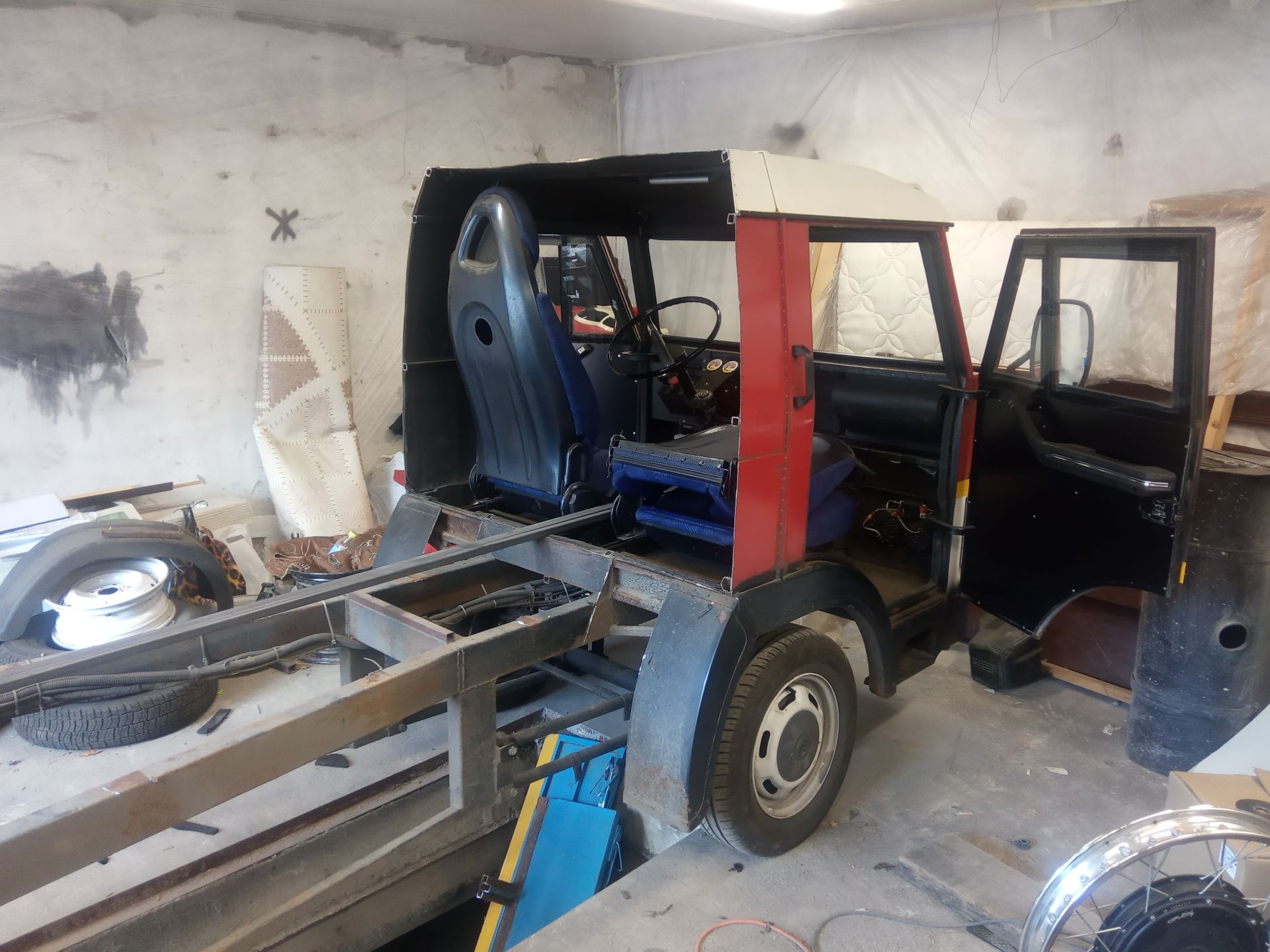

#122338Повідомлення 03 жовт 2021, 18:44

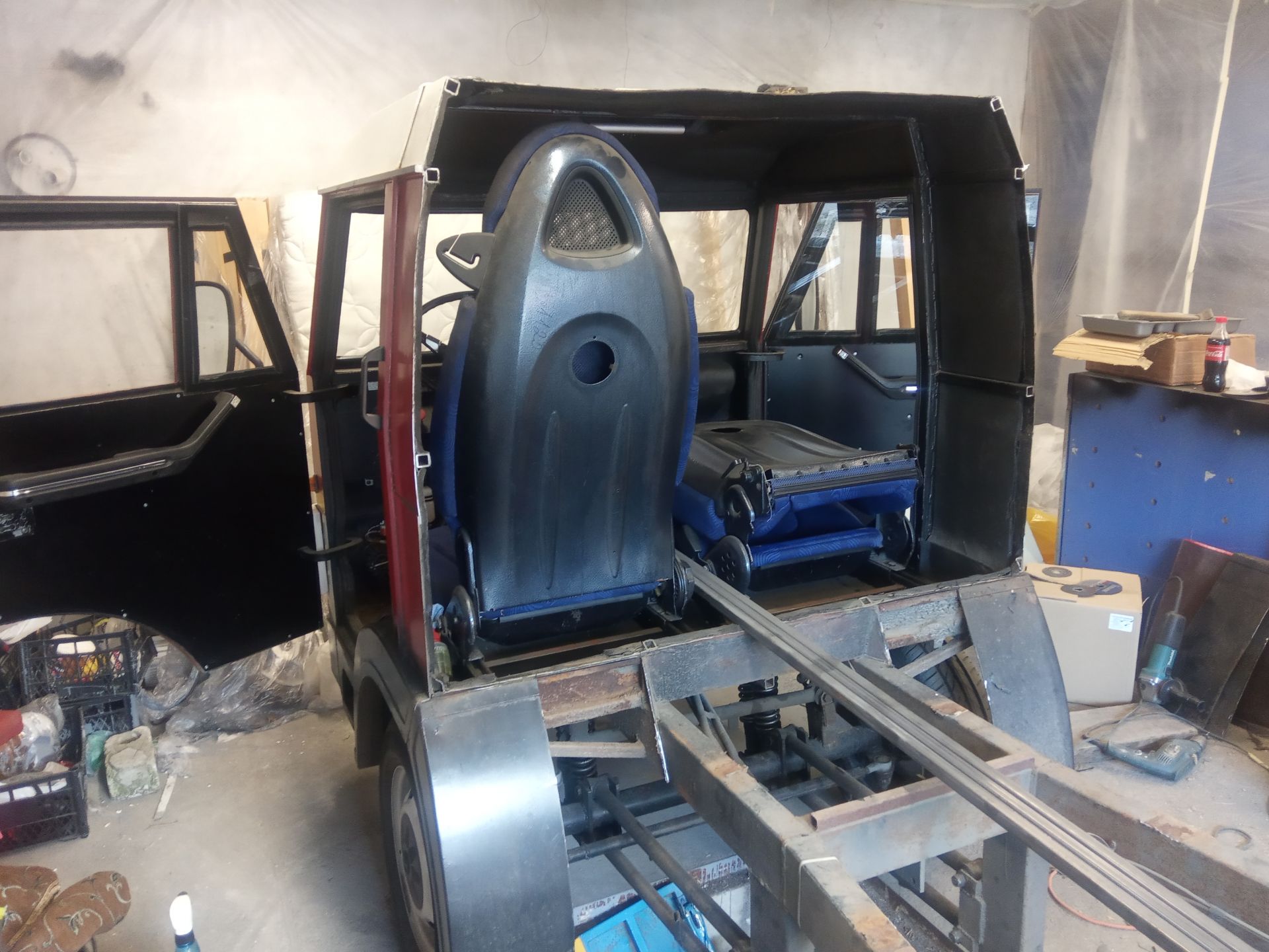

Кабина станет короче на длину "спальника".
IMG_20211003_150059.jpg [ 299.98 КБ | Переглядів: 9587 ]
... деревянный пол окончательно пропал и начал проваливаться...
А с какого дерева он был сделан, что за 3 года пропал? :?
#122354Повідомлення 04 жовт 2021, 08:11
Он был из оэсби плит толщиной 18 мм, которые рассорились и полностью пришли в негодность, несмотря на то, что снизу были обработаны.
#122375Повідомлення 04 жовт 2021, 17:03
Звідки: Київ, Свято́шинський
С антикорозийной обработкой рамы не судьба :cry:
#122405Повідомлення 05 жовт 2021, 12:10

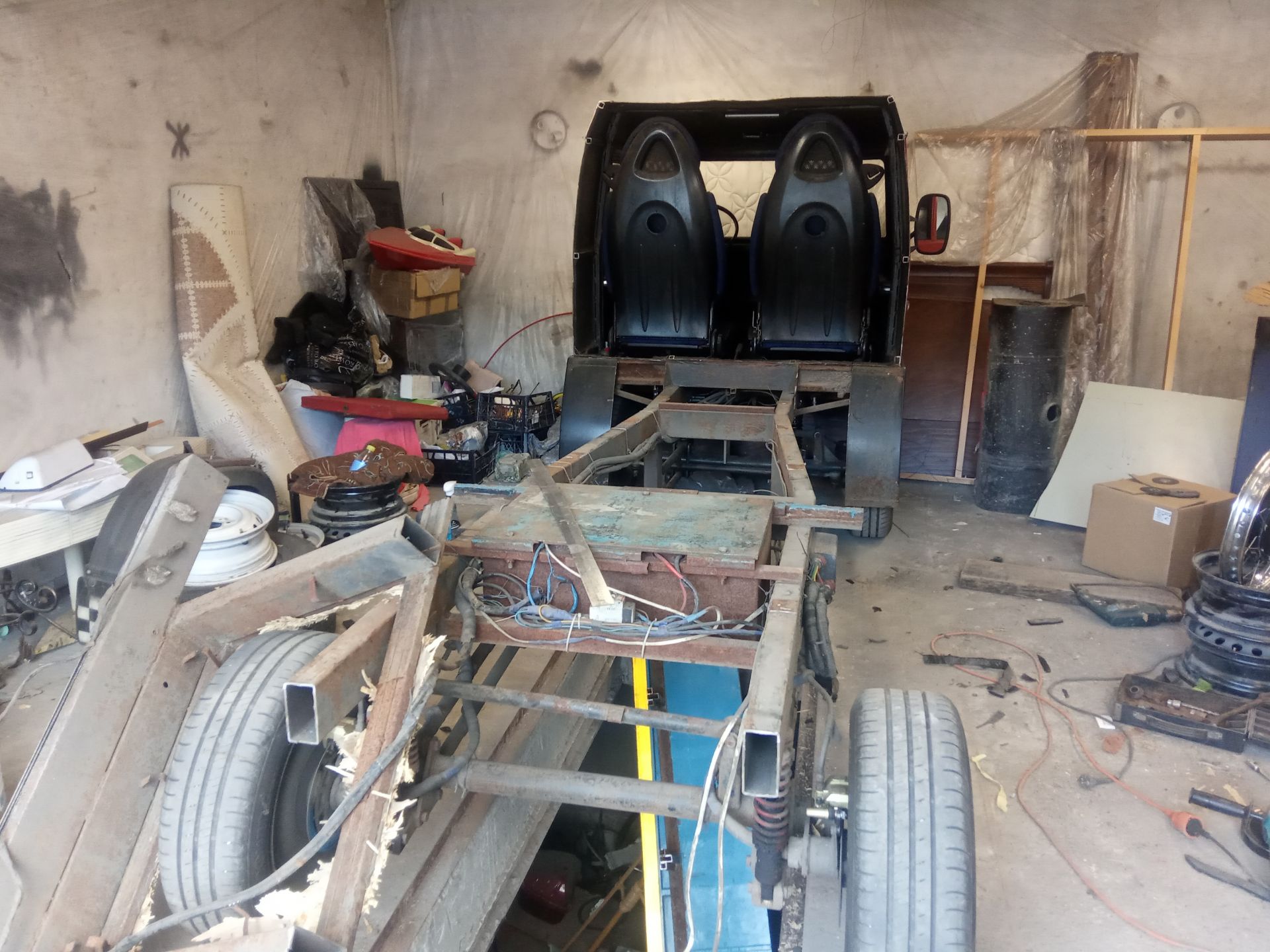

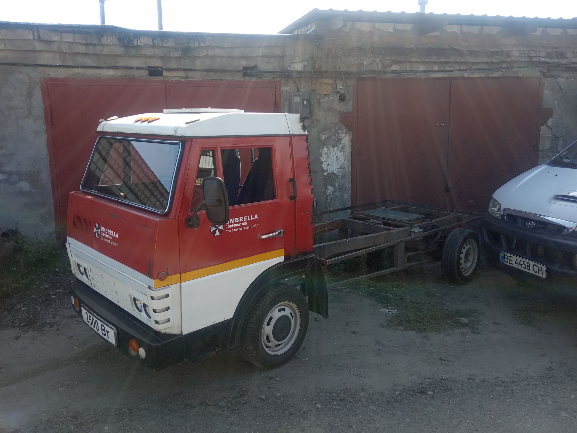

Кабина приобрела окончательную форму, осталось зашить заднюю стенку.
IMG_20211005_120733.jpg [ 285.37 КБ | Переглядів: 9498 ]
IMG_20211005_120750.jpg [ 303.8 КБ | Переглядів: 9498 ]
