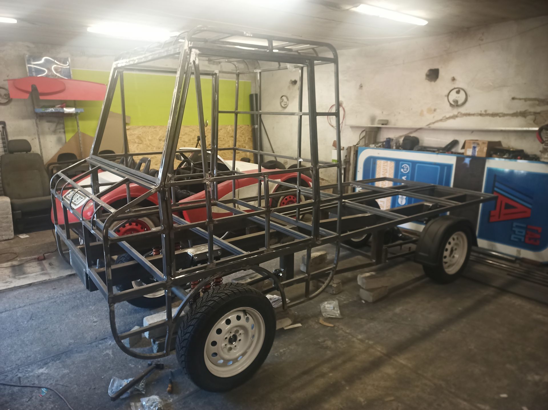

А мы тем временем делаем электро грузовички.
IMG_20240111_130124.jpg [ 394.19 КБ | Переглядів: 23187 ]

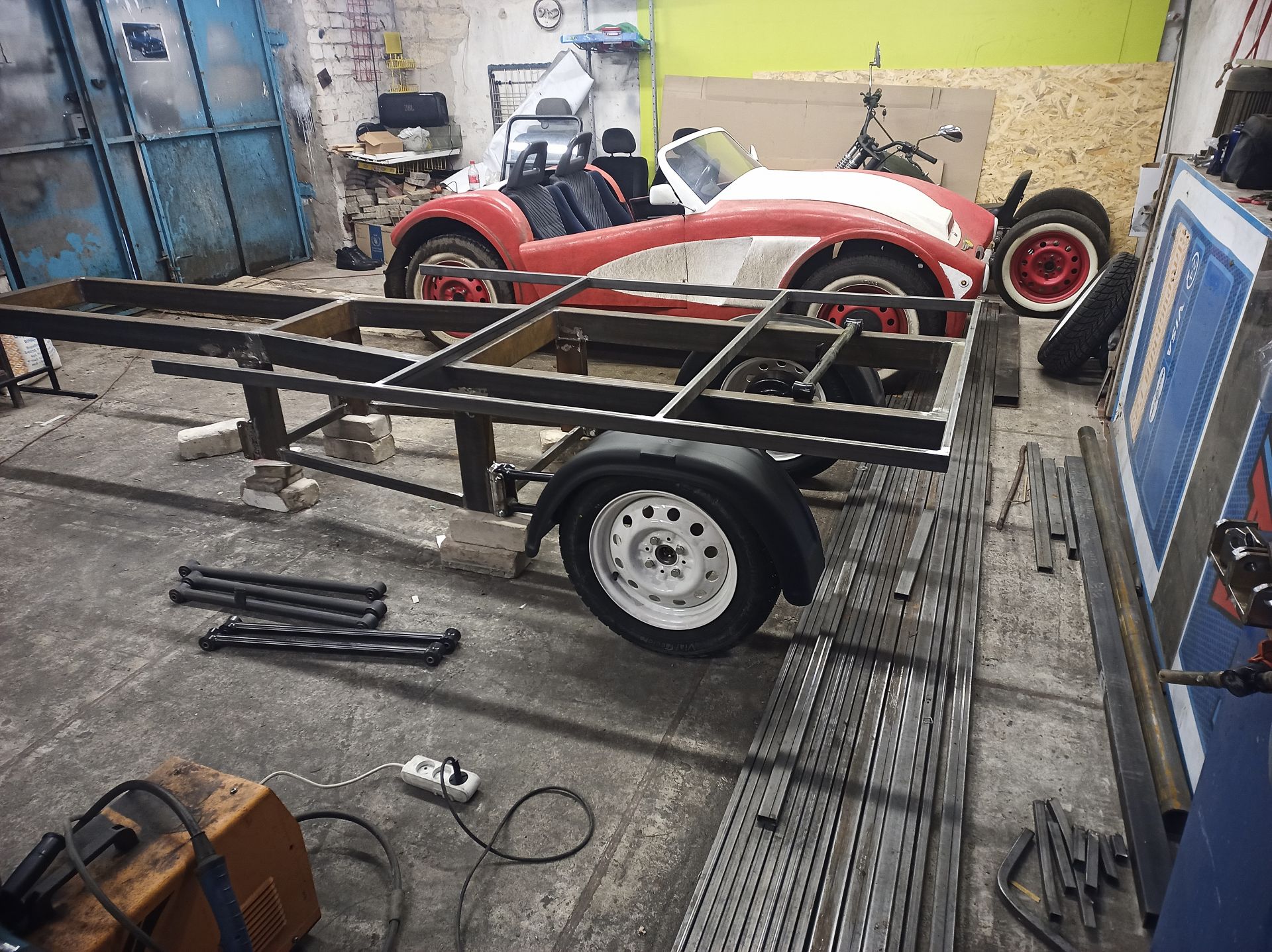

Будущая хлебовозка
IMG_20240114_152053.jpg [ 568.68 КБ | Переглядів: 23187 ]

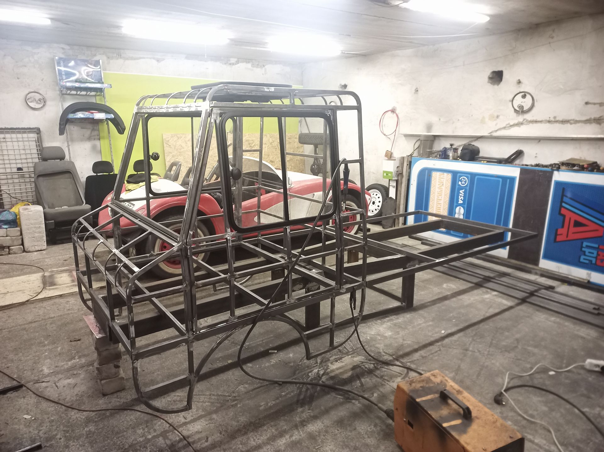

Машина конструктивно идентична камазу и курьеру с небольшими изменениями
IMG_20231213_112826.jpg [ 534.11 КБ | Переглядів: 23187 ]

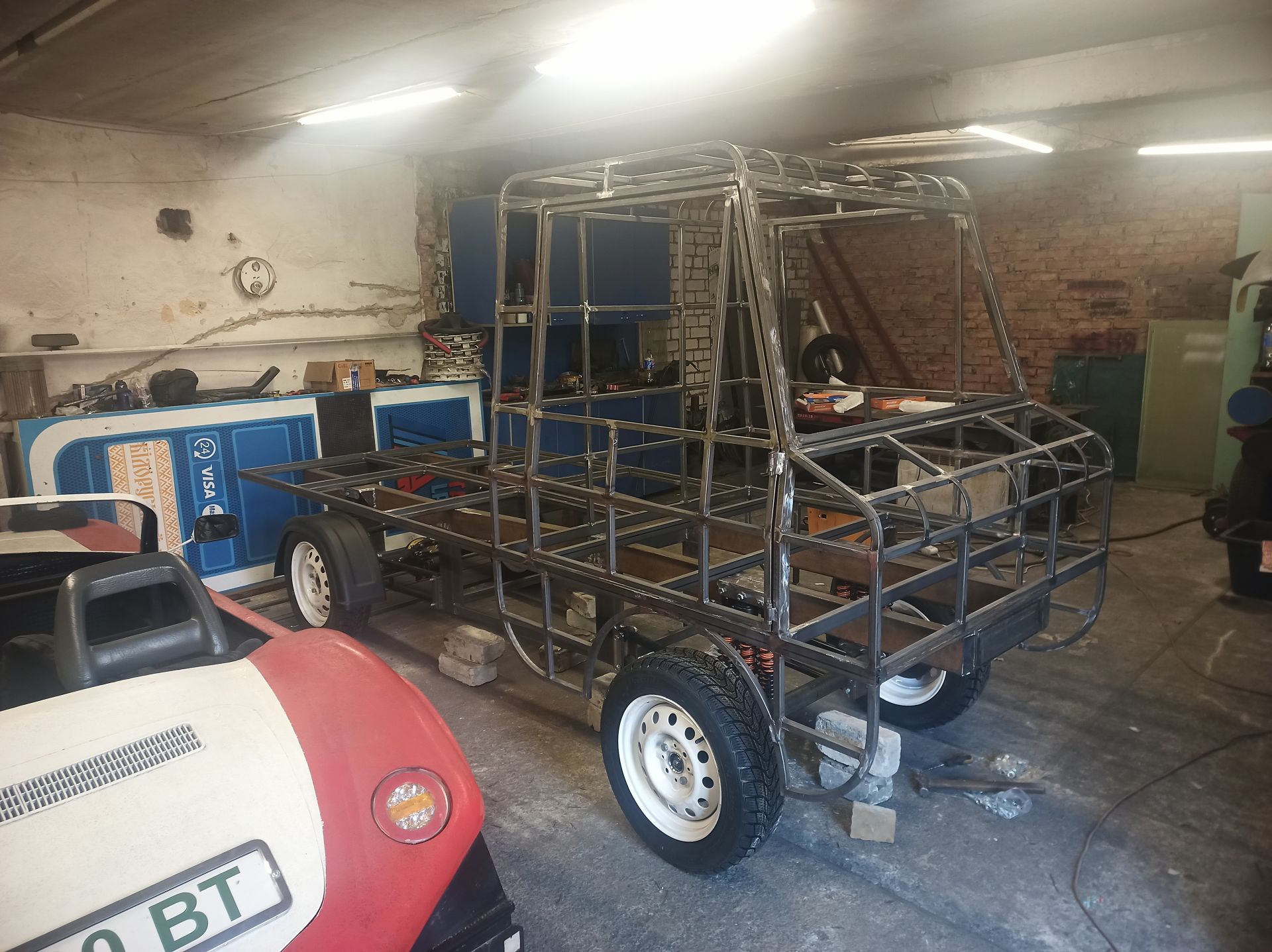

Примерка общей компоновки
IMG_20240131_125904.jpg [ 372.09 КБ | Переглядів: 23126 ]
IMG_20240131_125918.jpg [ 276.99 КБ | Переглядів: 23126 ]

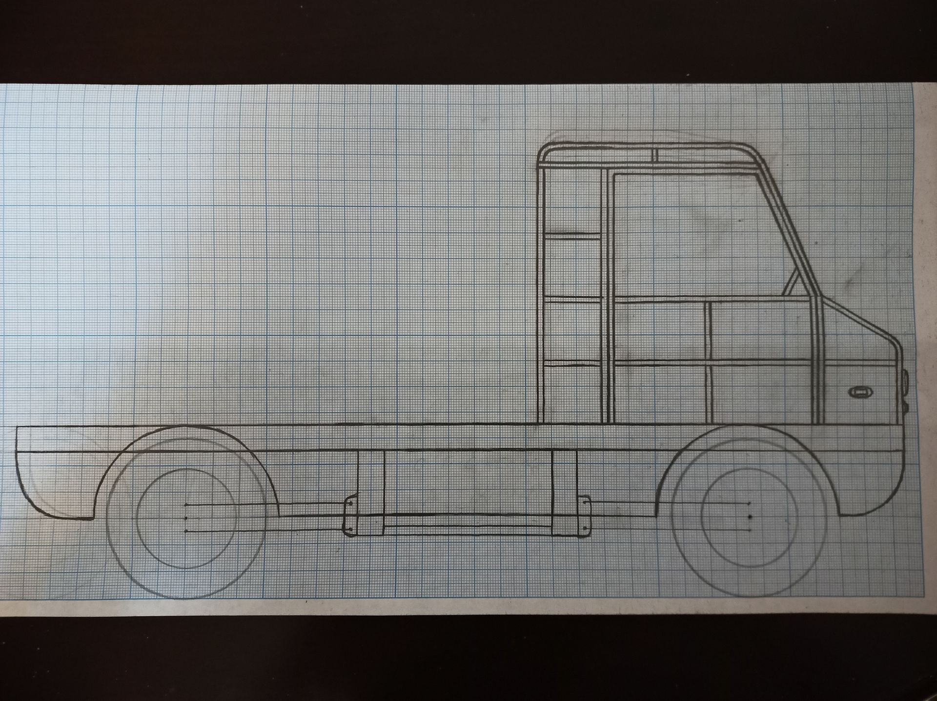

Как в старые добрые времена.....на "миллиметровке" :D
Смотрю на новом проэкте стоит мост с электродвигателем. Интересуюсь мощностью. Пришел к выводу, что оптимальным для города будет мост шириной 1270мм мощностью от 7 до 15кВт. А вот где купить такое и сколько это может стоить не знаю.
