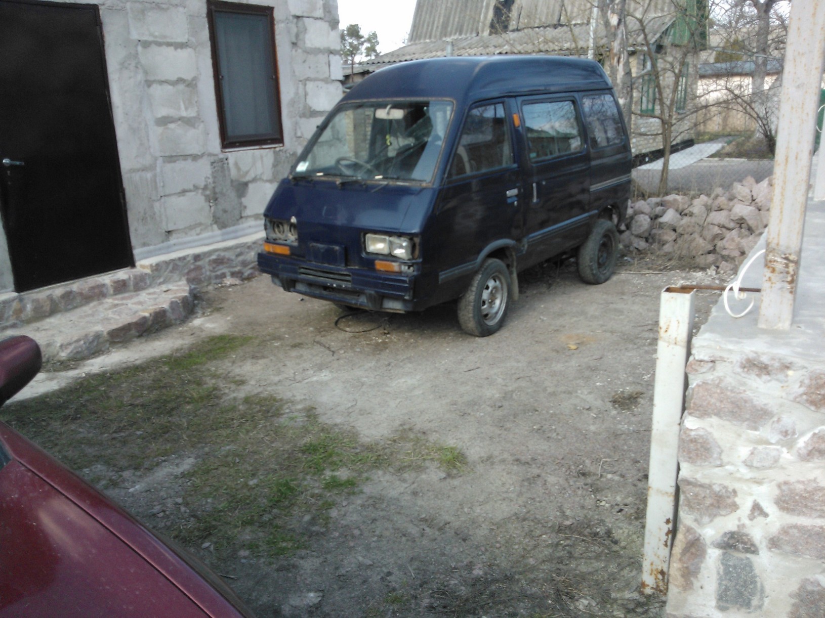

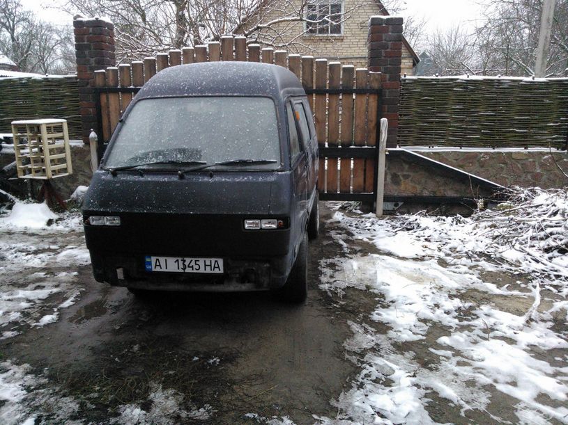

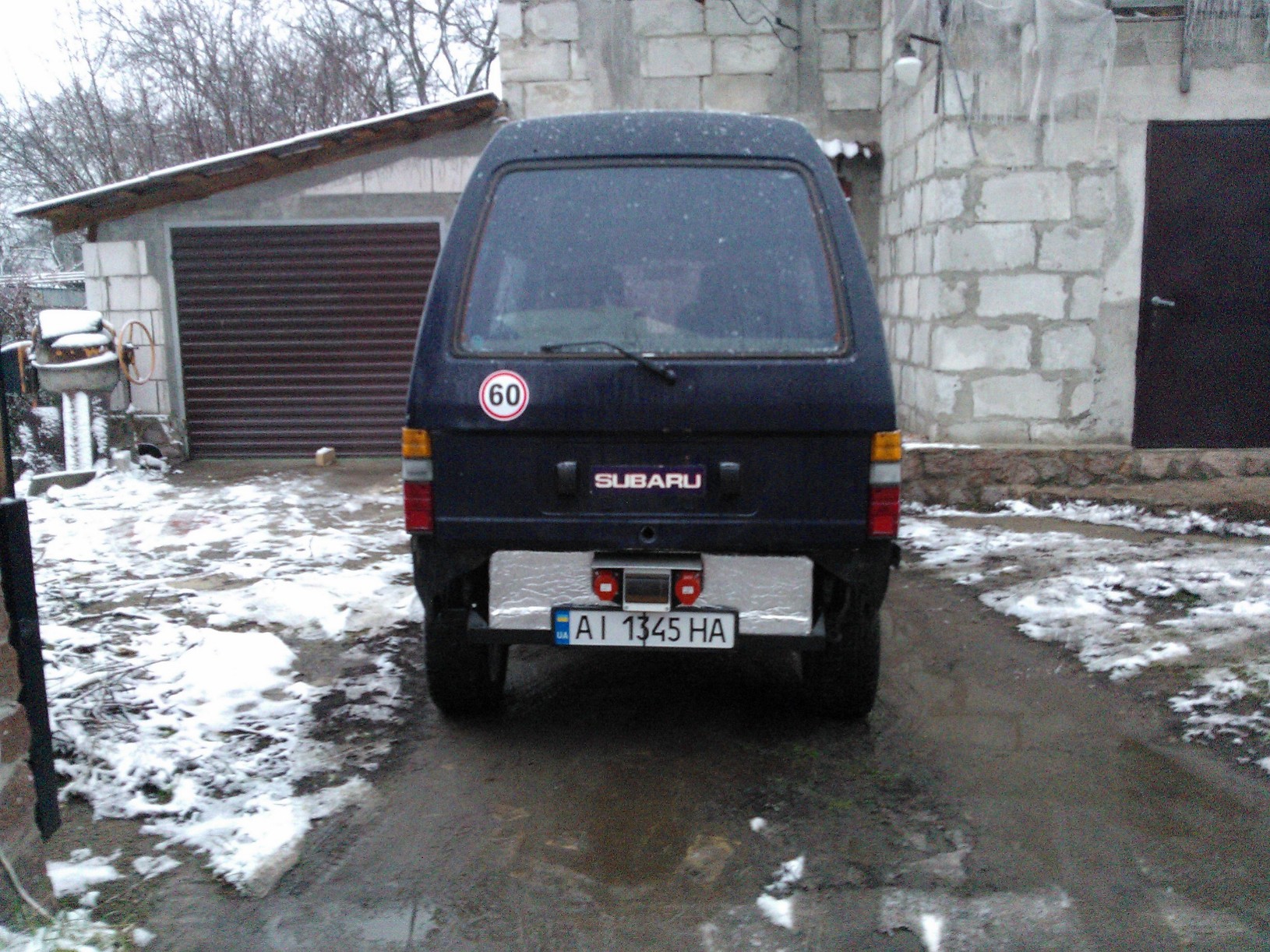

До бою готовий! Закінчив морду, залишилось доробити поворотніки. Вийшло начебто краще ніж було :) Завтра хочу спробувати першу поїздку на роботу. Чекаю на зарядку під мій вольтаж від Гриши, бо зараз поставив на вольт п’ять більше і треба не втрачати пильність :)
